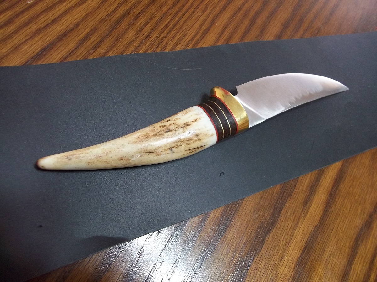

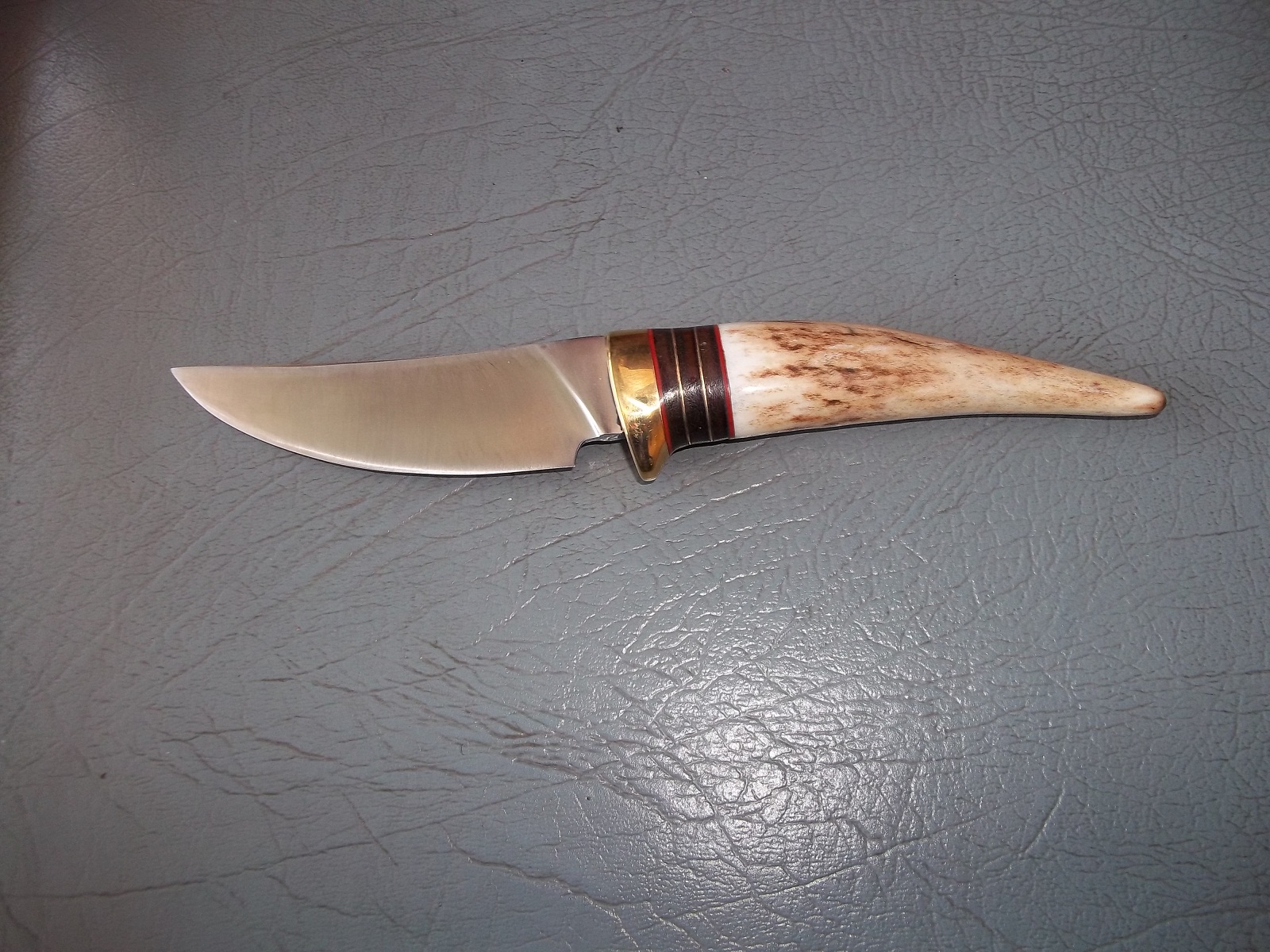

Видимо на шейники у нас сезон :) .Клинок - кованная D2 ,размеры 85\25\4мм. Закалка в масле, твёрдость не знаю.Рукоять - олений рог, кожа,латунь,фибра , всадной монтаж на эпоксидку.
Сообщение Grin » Пт мар 25, 2011 5:28 pm
+пара фото
Сообщение Feld » Пт мар 25, 2011 8:44 pm

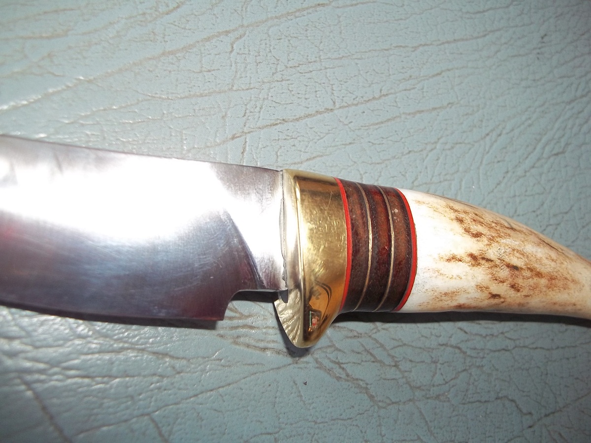

На ГАНЗе одобрительно отмечают: "Не финка", у нас следует говорить - не рембоид! Итак : не рембоид, подбор материалов и качество - ОК, при необходимости можно даже пользоваться. Косяк один - нет ножен.
А сейчас я начну ворчать. Жень, ты меня-консерватора знаешь, потому дели на 16, но всё же...
Тяжёлый болстер, очень тяжёлый! Если с клинком и проставочной частью рукояти он гармонирует, то с тонким хвостом скошенным сосулькой - ну никак. Идея контргеометрии клина и рукояти ясна, видна, к месту и таки да работает,но этот больстер, массивный и неуклюжий, портит легкий, изящчный, сам просящийся в руки ножик.
Разумеется, всё ИМХО, но вот както так
Сообщение Grin » Пт мар 25, 2011 9:56 pm
Добрый вечер Илья :) .Соглашусь только частично, возможно толстый больстер несколько нарушает пропорции, но так было задуманно ,т.к. рог сам по себе т яжёлый, с тонким больстером(или из лёгкого материала) нож в подвесных шейных ножнах будет переворачиваться :( .Возможно выбрал не самую удачную форму больстера...
Сообщение admin » Сб мар 26, 2011 10:03 am
Задумка хорошая , форма неплохая, но ... Кроме тяжелого больстера и 4 мм многовато для шейника - ИМХО :D И с каким весом получился "малыш" :?: :D
Сообщение Grin » Сб мар 26, 2011 11:55 am
admin писал(а):Задумка хорошая , форма неплохая, но ... Кроме тяжелого больстера и 4 мм многовато для шейника - ИМХО :D И с каким весом получился "малыш" :?: :D
"Малыша" я не вешал :) Нож в принципе вышел не дамский, так что будем считать что это шейник для Маугли :twisted:
