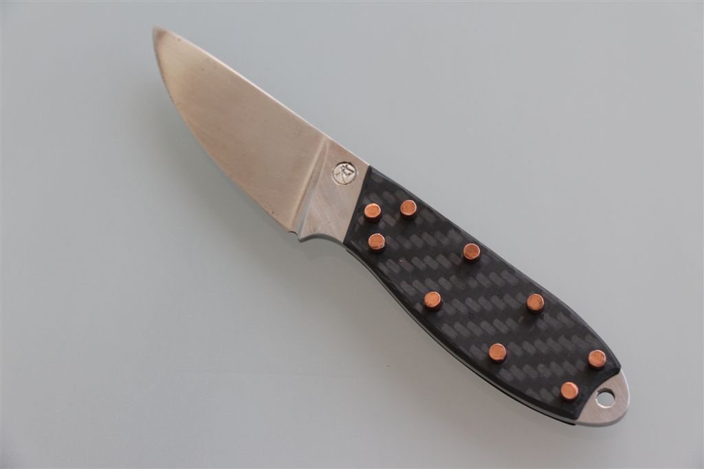

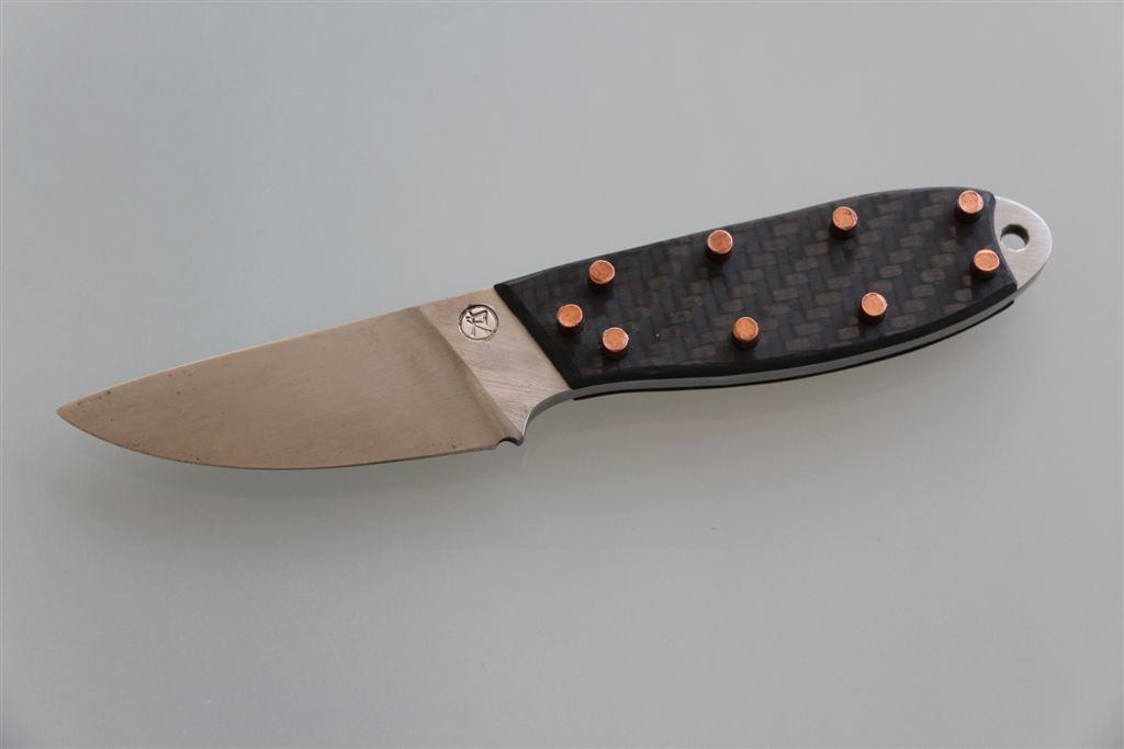

Сообщение Рядовой » Пн авг 05, 2013 6:29 pm
Ну вот , мой первый из карбона пошел :D .Это еще не нож - не клеен , не полирован, над пинами думаю , но могу поделиться первыми впечатлениями по вырезанию плашек .
Работать лучше вне дома - слишком много грязи .Использовал минимальную защиту - резиновые перчатки и медицинскую маску. Никаких особых страстей с алергией , чесоткой , головокружением не испытывал .С эбеном работать хуже.
Обрабатывается материал просто классно . Сверлится , пилится , шлифуется без всяких сколов в самом широком диапазоне скоростей .
Виктор , еще раз спасибо ! Часть карбона уже в Петах-Тикве .
