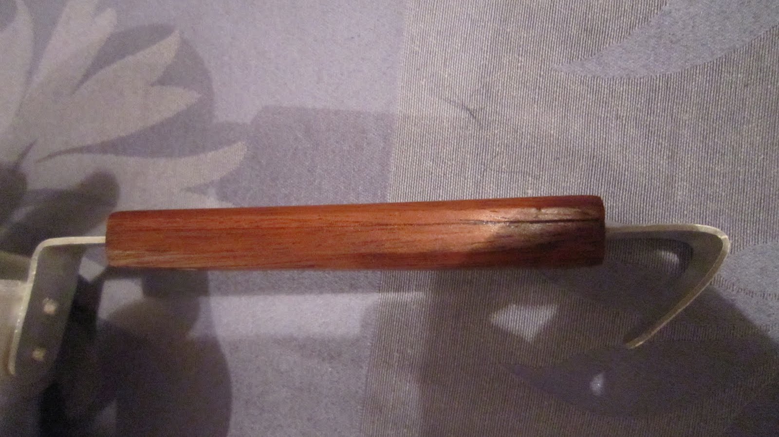

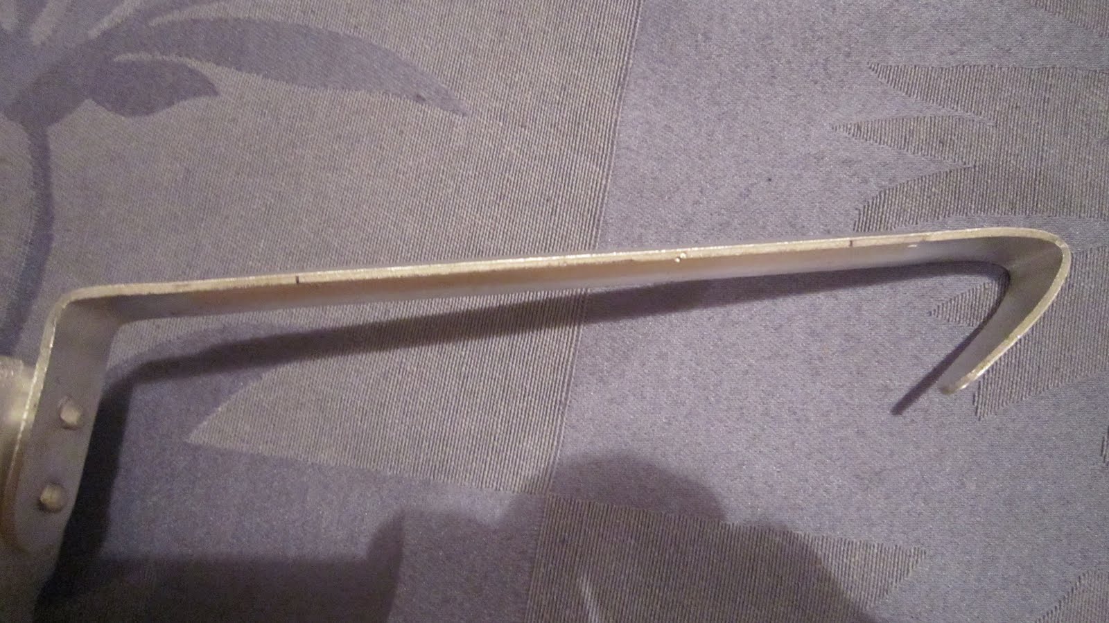

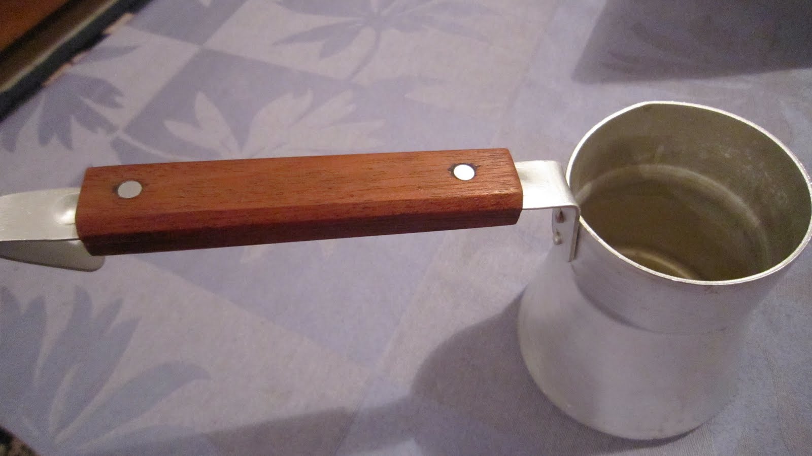

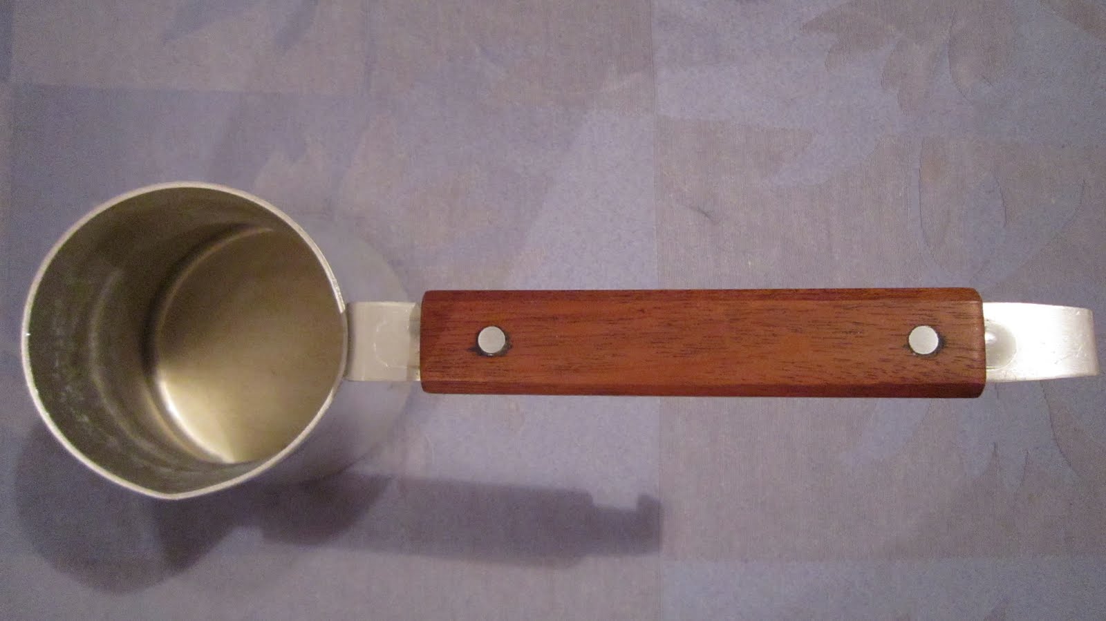

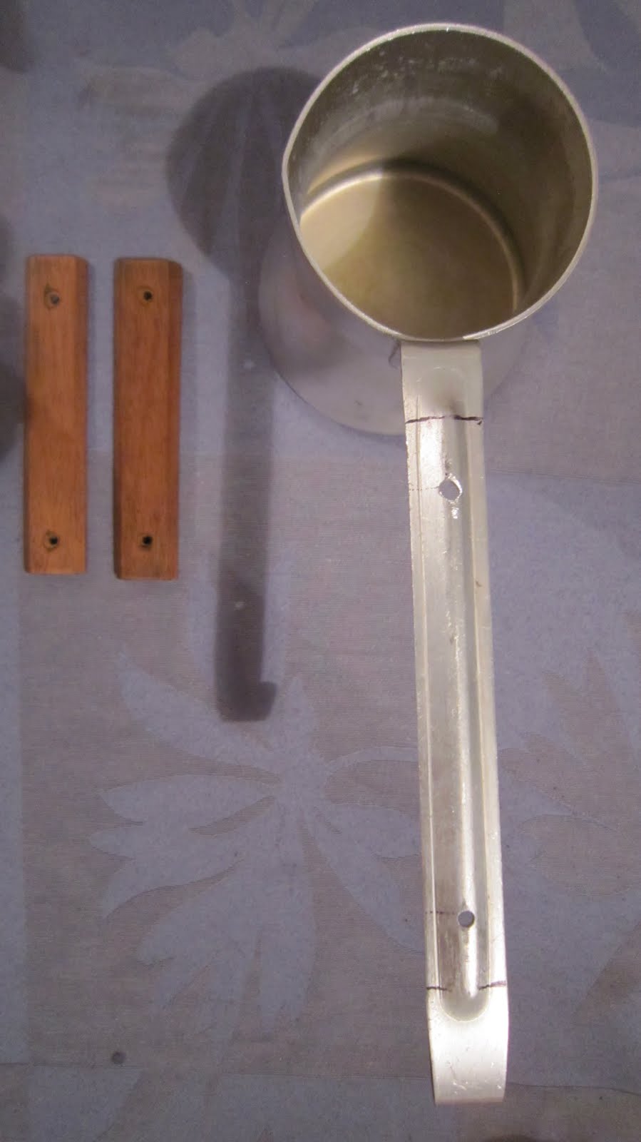

Сообщение Ataleph » Вс авг 07, 2011 10:28 pm
Ну, на самом деле, турка эта из очень простых и дешевых(если бы не мама попросила, а кто-то другой, вообще не взялся бы за это дело).
Фотки до и после прикрепляю.
Насчет загнутого конца железной рукояти, я бы спилил нафик заподлицо с деревяшкой. Отдам на пробу, а там как пожелают, может вешать ее захотят...
Накладки из красного дерева, алюминиевые заклепк, закончил наждачкой 1500.
Клеил, как и планировал, поксиполом(самый маленький - 17 шах). Застывает, зараза, не за 5-10 минут, как написано, а после 2-3 минут намазывать уже очень тяжело, а если еще тратить время на добавление опилок...
Пропитывал в течении суток в тиковом масле, сушил несколько дней на солнце, благо его в последние дни больше чем достаточно. Чем либо покрывать сверху побоялся.
Сегодня протестил: пол-турки воды довел до кипения, и подержал так 5 минут. В районе передней заклепки очень тепло, но вполне терпимо, в остальной части полный ок. Запаха никакого, рукоять сухая. Главное над открытым огнем не ставить самой рукоятью.
