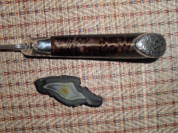

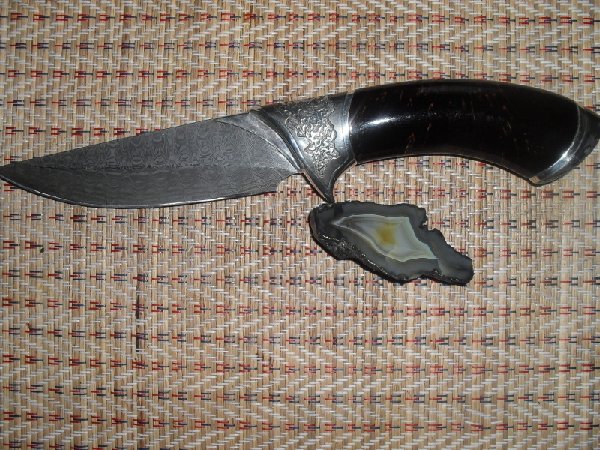

вот такой образовался нож.клинок А.Федотова,дамаск,150х35х4.рукоять -карельская береза,навешение рукояти и гарда-серебро.

салидно ! только ветка не та , эта ветка для оборудования и инструментов .наши ножи мы выстовляем в вет. ножи ручной работы Теперь нож . карелку чем тонировал ? на больстере арнамент ? узор какойто или повторения ресунка лезвия . нож делался на заказ? А вцелом мне нравится .

доброго дня.если не там разместил-прошу порощения,не разобрался.карелка пропитана в вакумене не водной морилкой цвет "эбен",правда хотелось цвет по светлее(как на спипе и пузе рукояти)но видно деревяха на рукояти попалась болие пористая чем на пробном бруске,потому цвет темнее.рисунок на гарде и навершении,рисунком назвать можно с большой натяжкой,если есть интерес могу попробывать сделать фото поближе.нож делался под заказ,но новый хозяин дал мне волю-делай что хочешь,только рукоять несколько раз примеряр-что была удобной.
