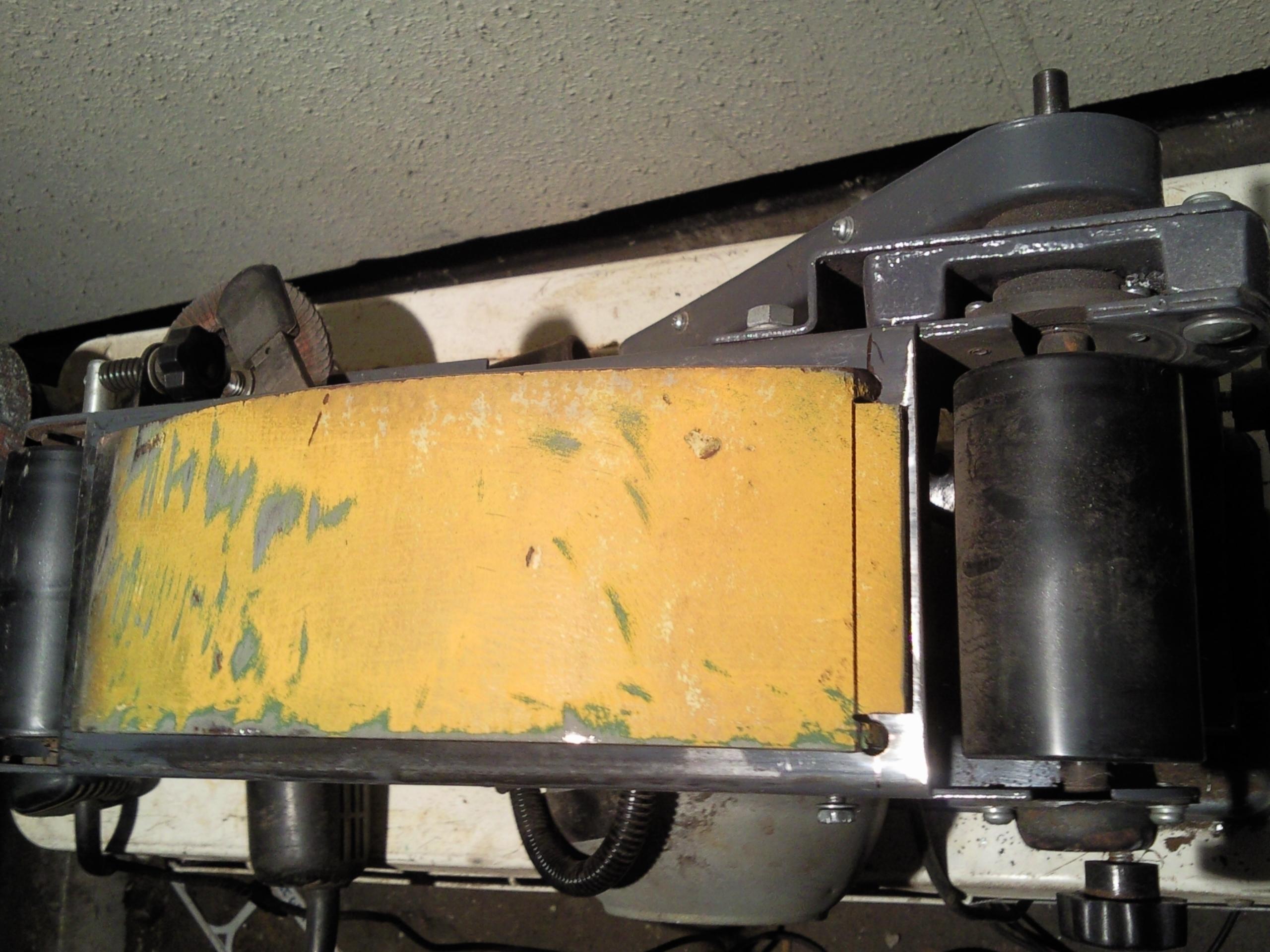

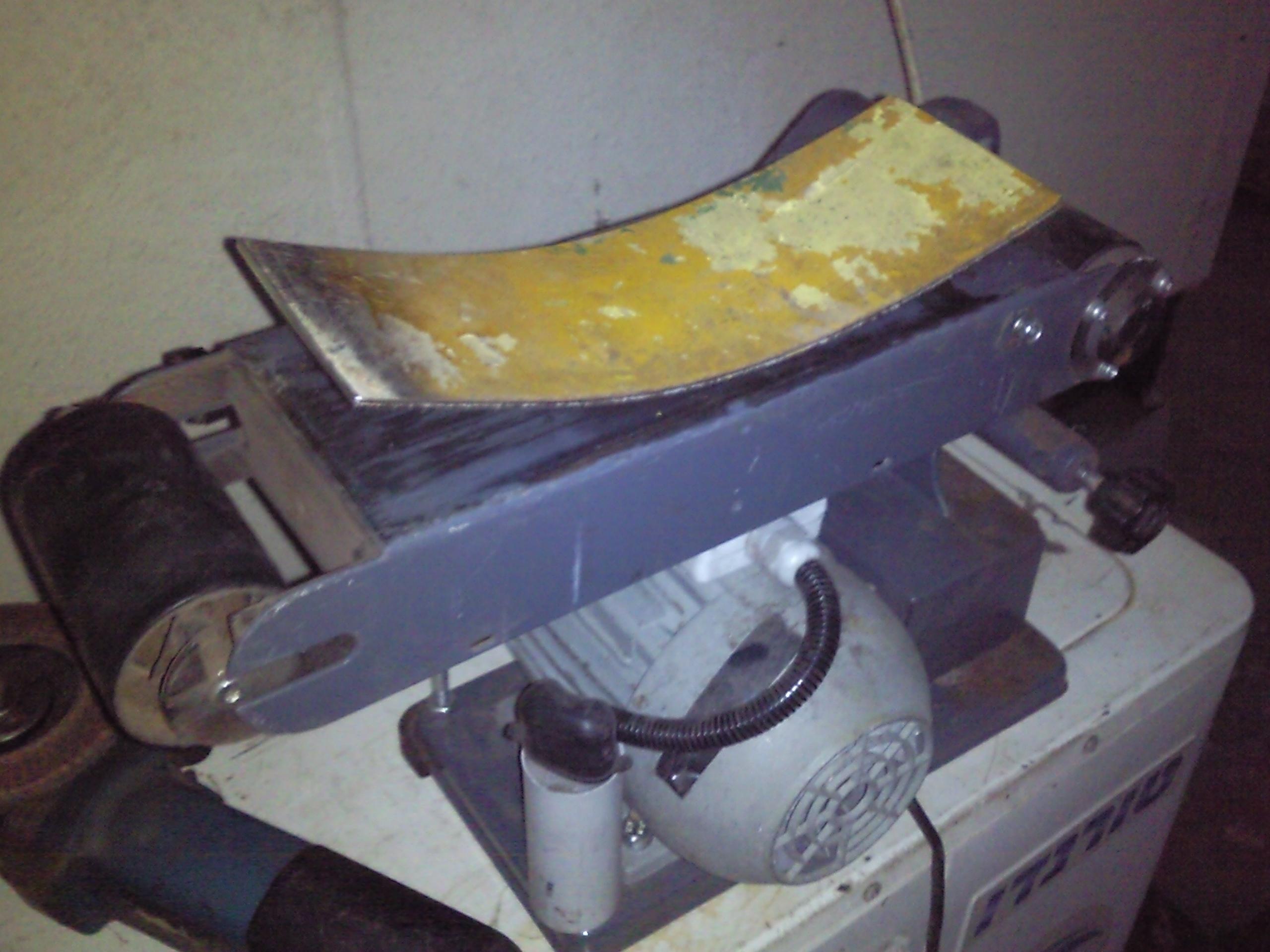

А как Вам такой девайсик, для вогнутых спусков.

А чего - нормальная штучка.... нарежь сколько надо вставок - диаметрами 150 мм, 180, 200 220, 250 мм - и шлифуй ножик любой ширины...

Сообщение DmitriZ » Чт дек 02, 2010 9:56 pm
С небольшими радиусами, мне видится, будут проблемы. Чем меньше радиус, тем меньше сектор на котором можно держать заготовку. Может ограничители какие приделать. И эту приблуду сляпал потренироватся, пока гриндер без лент стоит.
