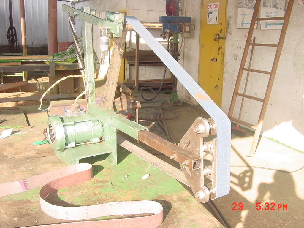

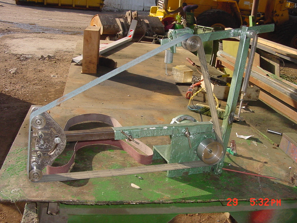

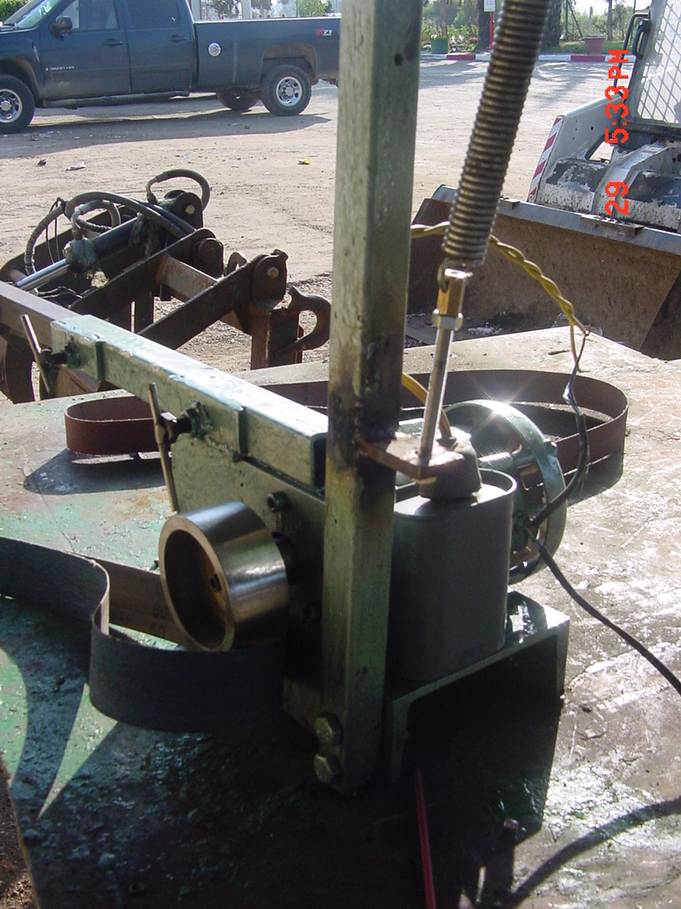

Забил на всякий случай темку. В воскресние буду на работе сфотографирую свой клон. Сразу скажу стырил все что можно, ничего оригинального, кроме того что таки работает.
Сообщение DmitriZ » Вс мар 28, 2010 5:02 pm

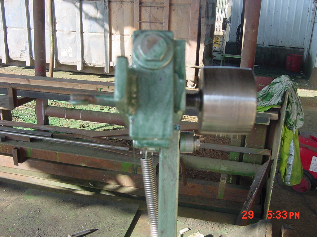

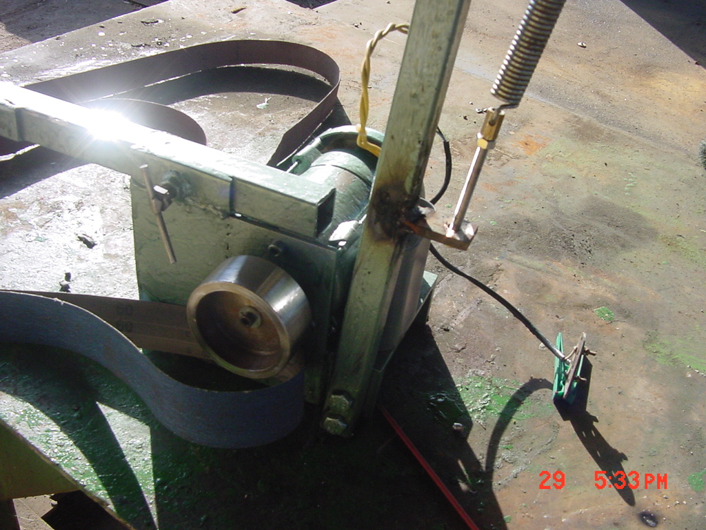

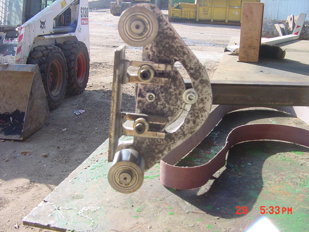

Выкладываю обещанные фото.Толко что переделал пружину, натяжение ленты теперь можно регулировать. Подсмотрел у Пети. Женя твоя лента подошла идеально, но я лоханулся с размерами роликов. Придется все время подгонять ширину ленты, или закажу другие ролики. Сижу привожу в порядок електрику.Если успею доделаю столик. Хочетса уже и колесо...но со временем. Спешить некуда.
Сообщение DmitriZ » Вс мар 28, 2010 6:53 pm
Добавлю, что, все детали ,кроме токарки,-как кофе "Чибо" тщательно отобраны у двоюродных братьев, как металолом. Работа у меня такая.
Сообщение DmitriZ » Вс мар 28, 2010 9:09 pm
Подсоеденил хашмаль, журчит машинка, двигатель 2850 об/мин 0,75 ват конденсатор поставил, первый попавшийся ,18 мф 600 вольт.
Сообщение DmitriZ » Вс мар 28, 2010 10:02 pm

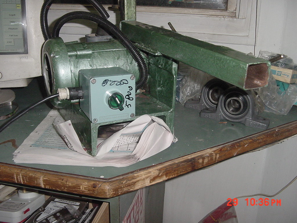

Сбыча мечт. Видел точило у Петровича, срочно захотел такое-же. Пошёл купил подшипники в корпусе, благо недорого. Приехал на работу...и их тут полно....валяется....
Сообщение rudi » Вт мар 30, 2010 7:47 pm
Молодец!!!!!!!
"Двоюродных братьев" гнобить бспощадно!
Если подшипников с домиками много, стану в очередь. Надо четыре штуки.Спасибо Р.

Сообщение DmitriZ » Вт мар 30, 2010 10:00 pm
О.К. Размеры померяю - отпишу. Скажешь какие надо
Сообщение pitrovich719 » Ср май 05, 2010 4:59 pm
Отлично! За размер роликов, я пердуперждал! ;):) надо где-то 60 мм, при 50мм тровой ленте. Почему? Потому что ;), надо иногда ,, отбить,, пятку, ;)и мы подстраиваем ленту, чтоб она выходила за ширину столика, образуя угол, когда огибает столик. Сумбурно написал,звыняйте. Все имха конечно!
Сообщение DmitriZ » Пт май 07, 2010 8:48 pm
В новом гриндере будут учтены все старые ошибки, и наверняка будут новые. Не нашёл алюминий листовой, заказал из стали. Во как, нам разум дал стальные руки -крюки :-)
