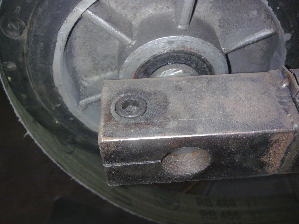

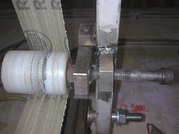

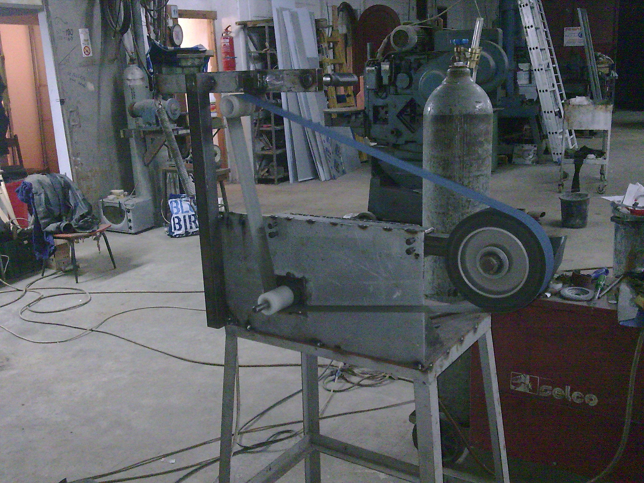

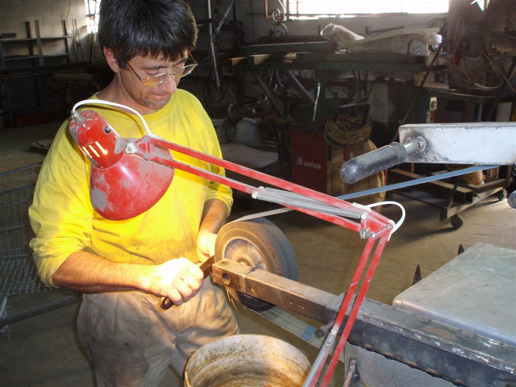

Запустил новый гриндер, работает вполне прилично, думаю дополнить его кое-какими приспособами .Конструкция похожа на ту, что у Руди, её взял за основу. Крепление рабочего колеса и регулировку смещения ленты с помощью натяжного ролика взял с knife help.
Двигатель с боковым креплением(от помпы с токарного станка), мощность 800-1500вт, обороты- 3000, без обдува ,но совсем не греется, ведущий ролик 50-55мм.Скорость ленты, чуть меньше чем у Руди, для тех кто видел.
общий вид
Сообщение старшина » Чт мар 25, 2010 10:15 pm
Жень ну вертикалку ты всёравно поставиш .Но на больших обаротах метал греется и дерево рвёт или горит .Если сможиш то сделай 1500 ,800,600 оборотов ,чтоб у тебя выбор был .
Сообщение Рядовой » Чт мар 25, 2010 10:18 pm
Видел в работе -зверь машина ! :D

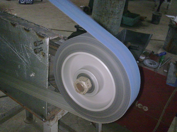

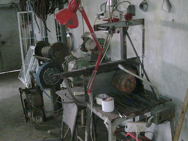

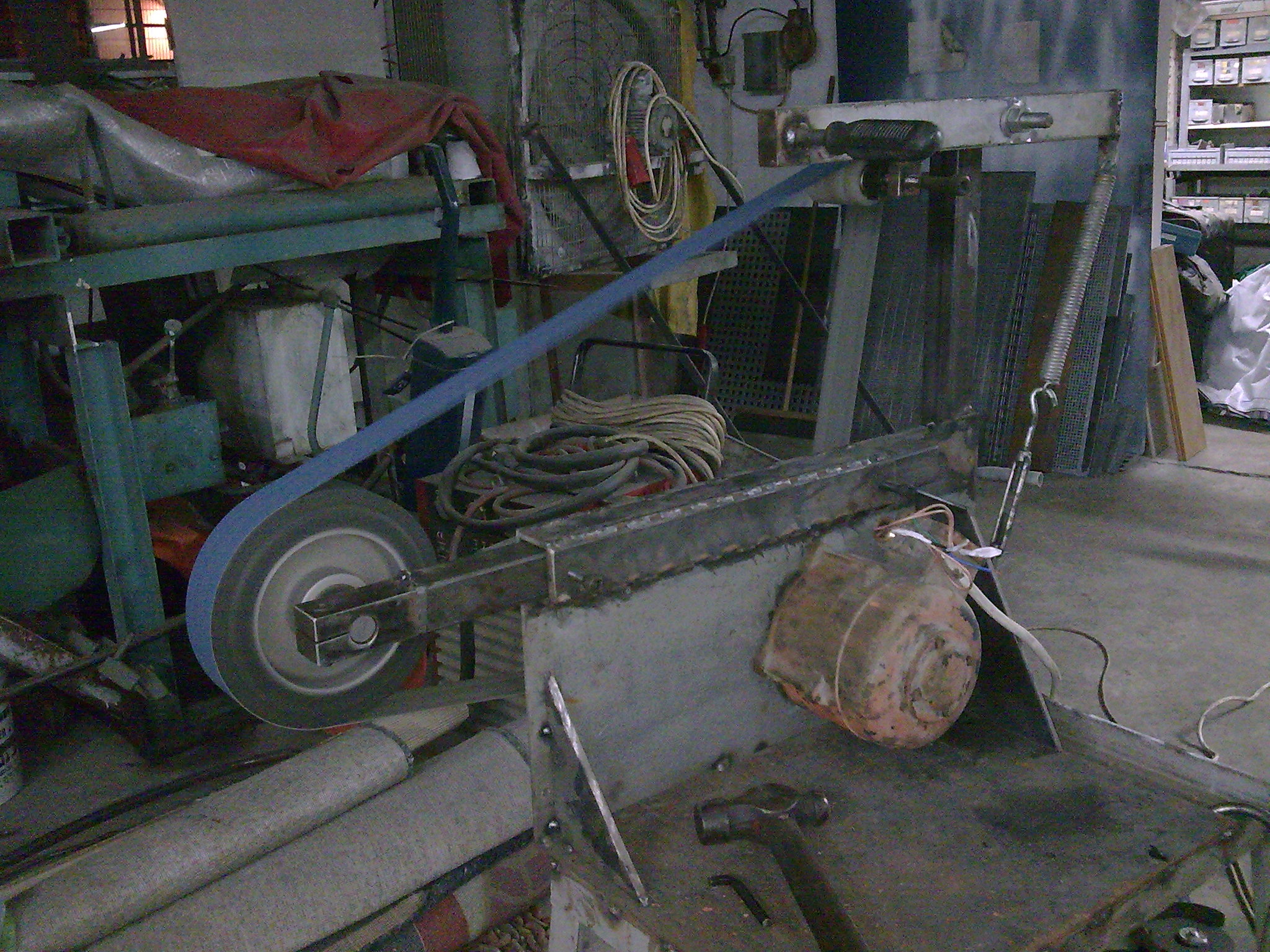

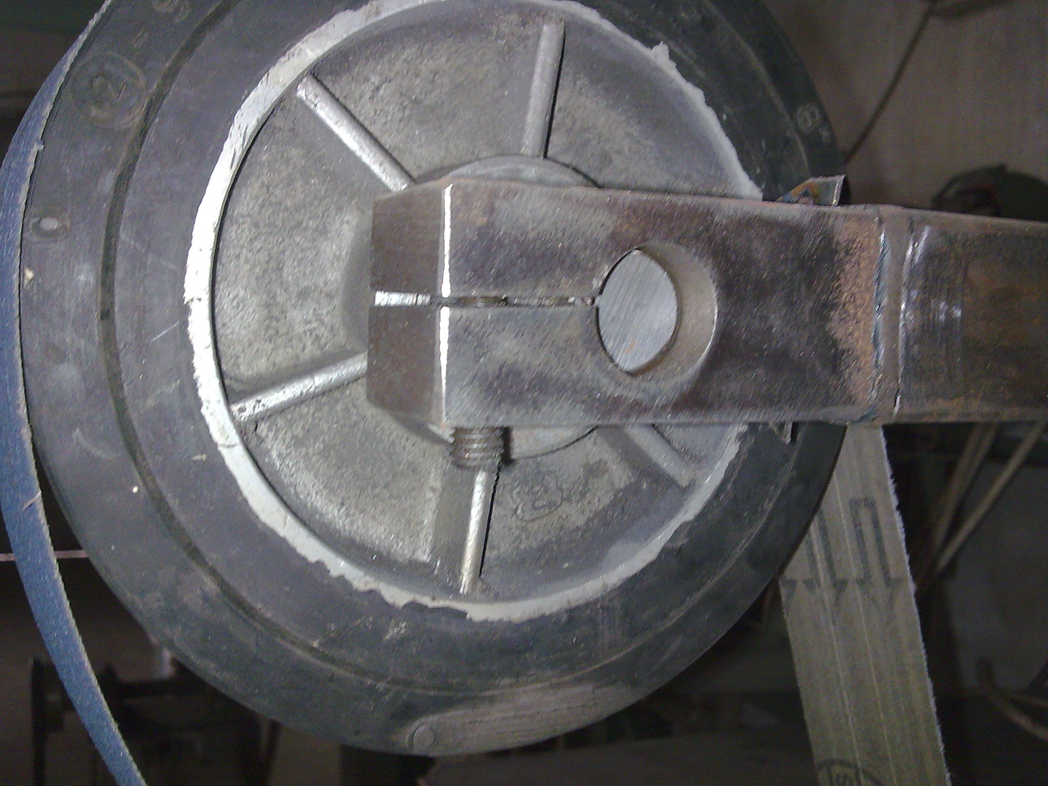

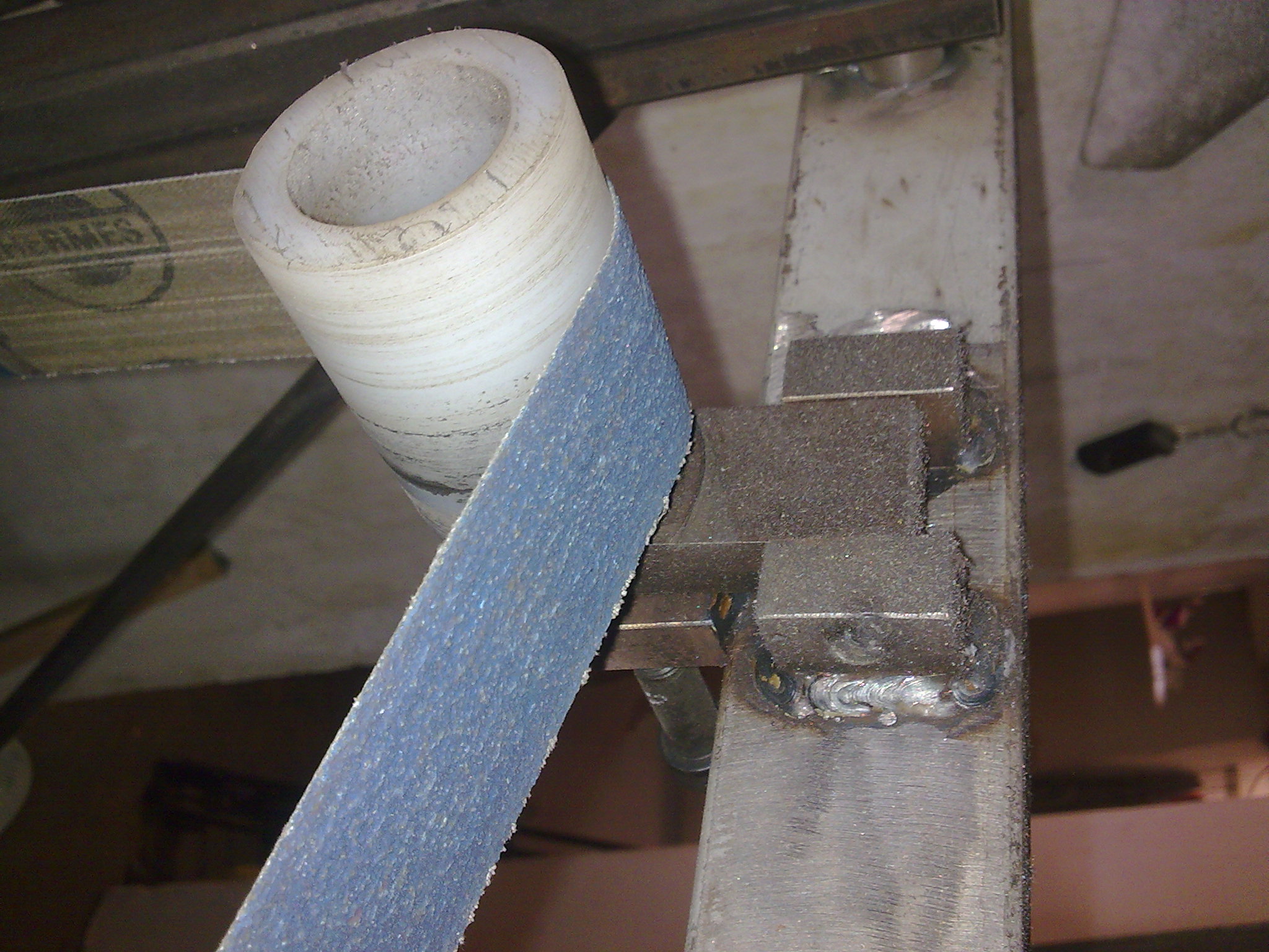

Вот ещё несколько фото.
он же
Регулировочный узел

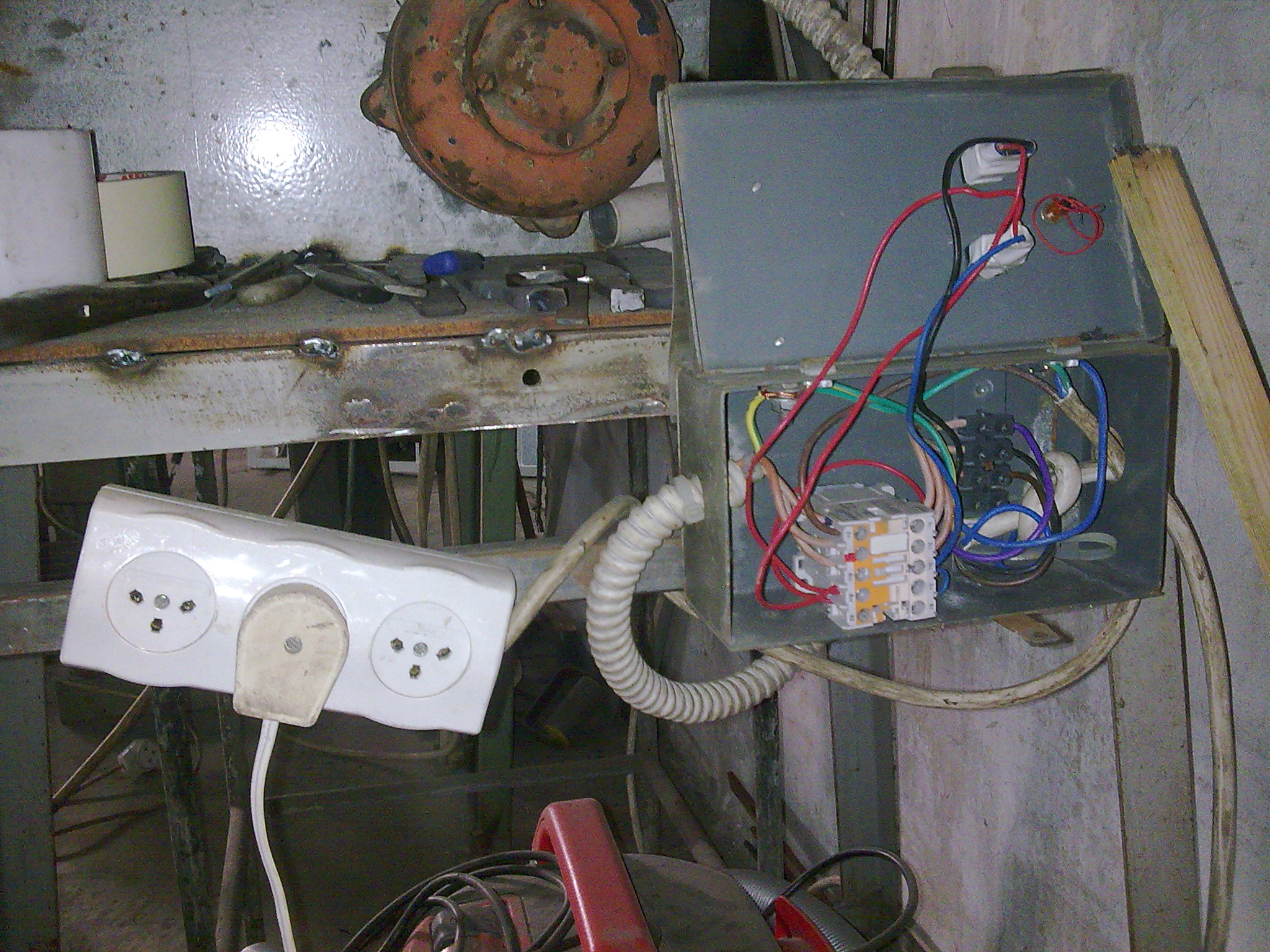

Сообщение Grin » Пт мар 26, 2010 6:15 pm
И ещё. :)
Подсветка запараллелена от контактора двигателя, т.е. лампа включается одновременно с двигателем.
