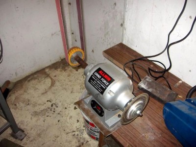

Создать из готового наждака универсальный grinder
Лет 10 назад я уже изготовлял ножи и требовалось определенное оборудование
Купил наждак 220v/50Hz/380w/2850rpm

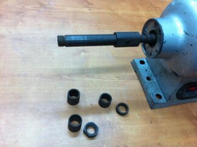

Лишнее убрал сделал у токарей ось со втулками с резьбой
Смысл заключался в удлинении оси, чтобы создать больше рабочей зоны подальше от двигателя

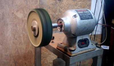

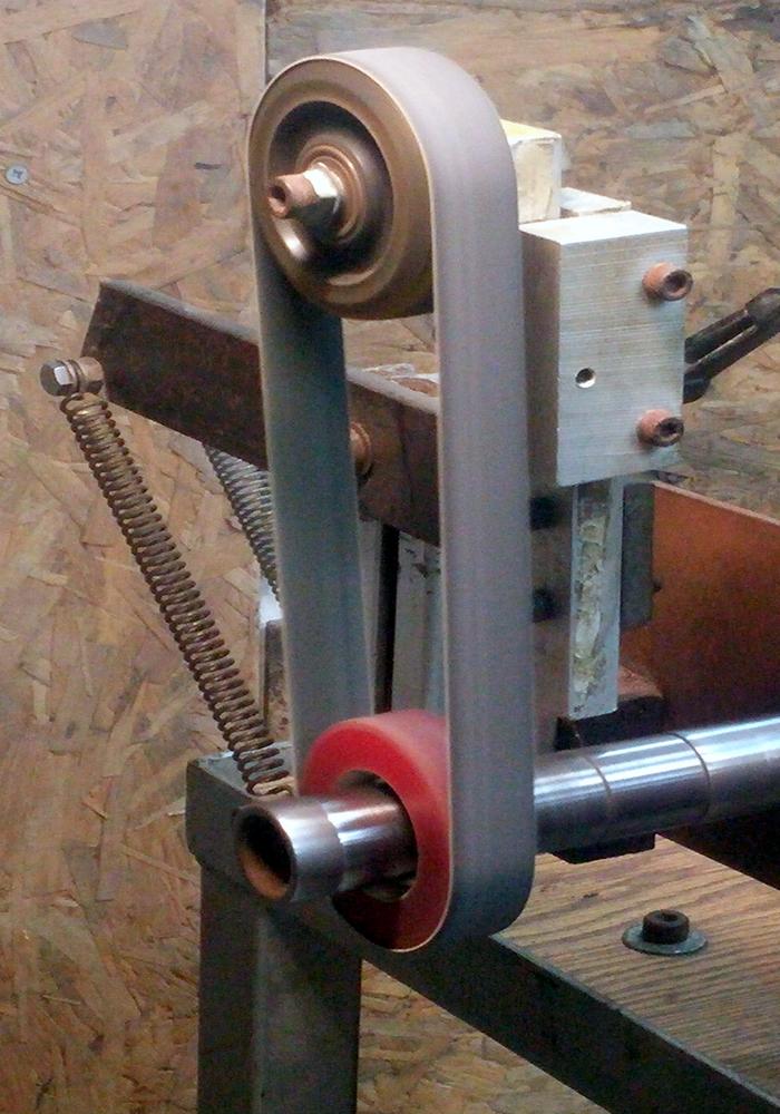

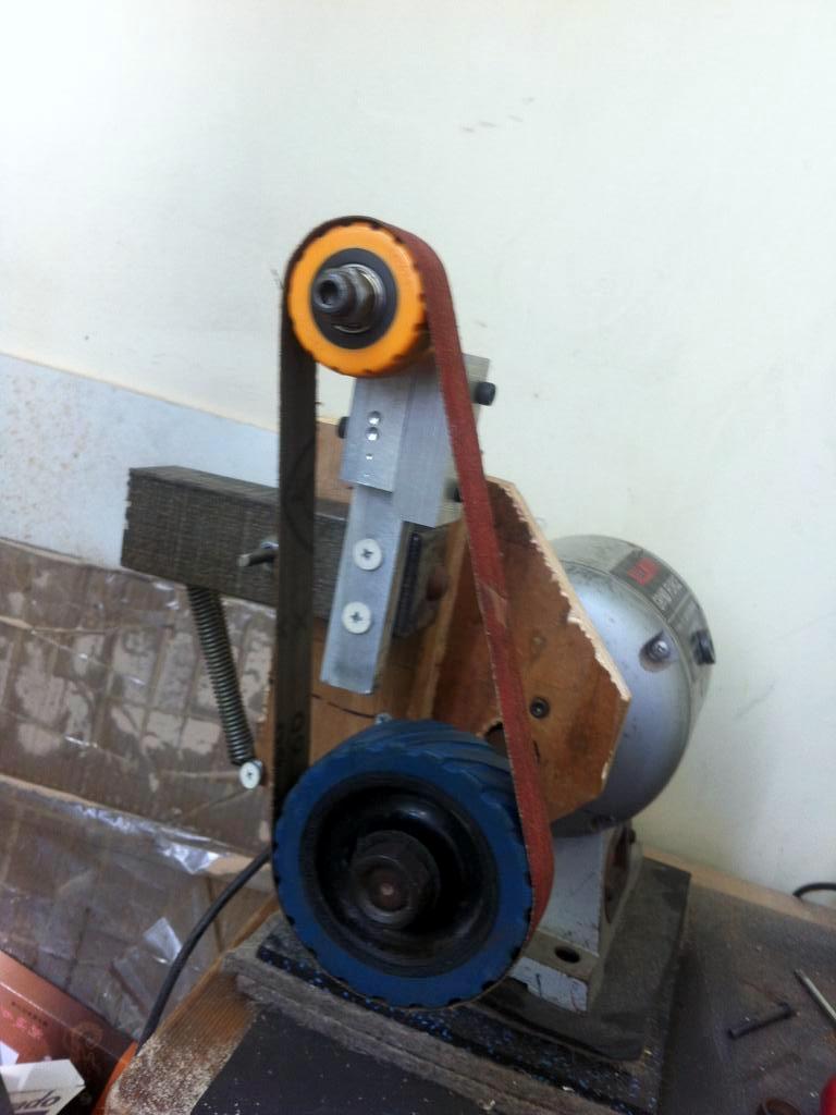

Первое что я собирался сделать это гриндер
взял обыкновение ролики от тележек
и ленты разной длиной

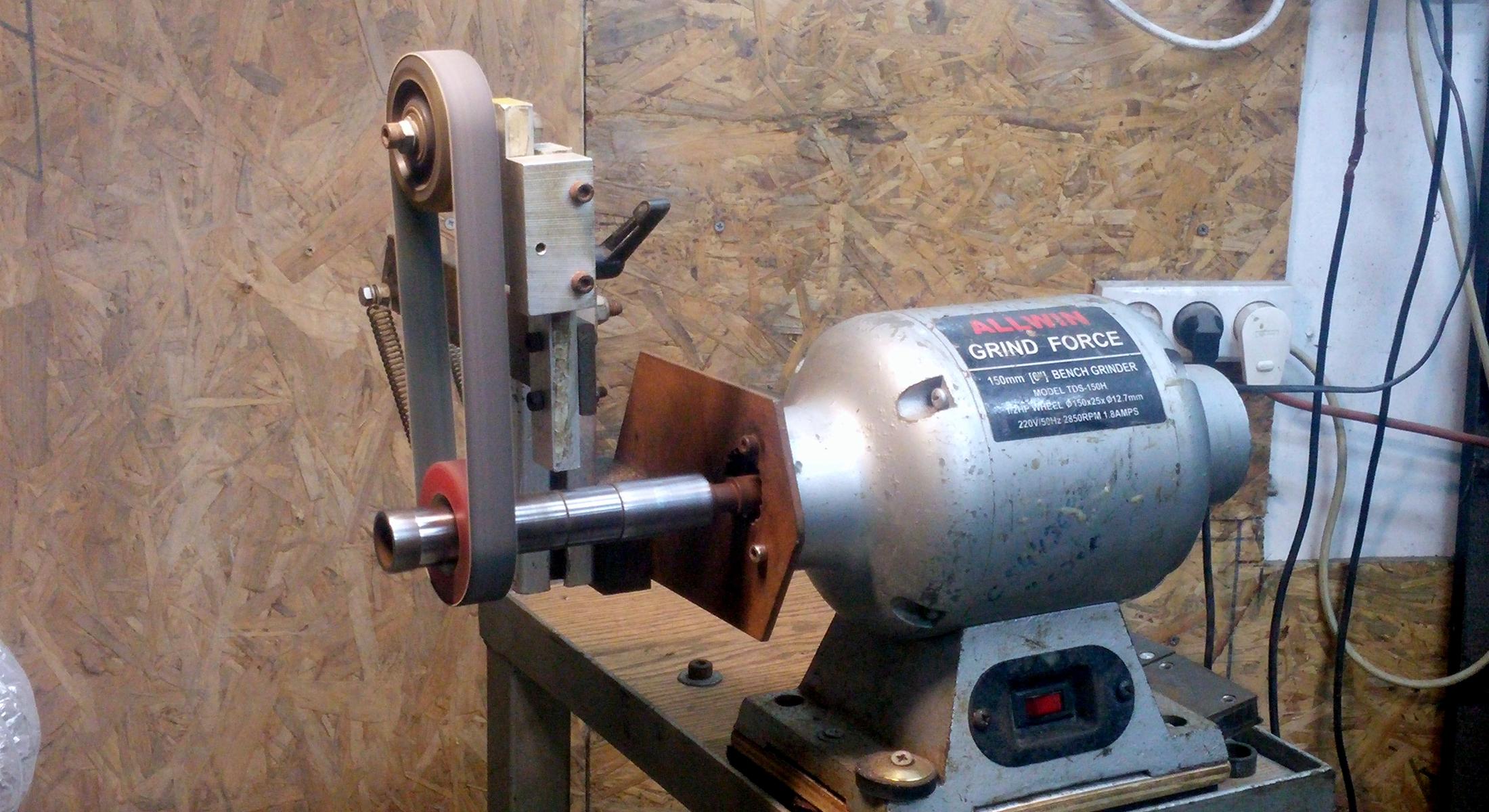

После некоторых изменений в более компактный вид
Я сделал съемный механизм натяжного ролика под определенный размер лент

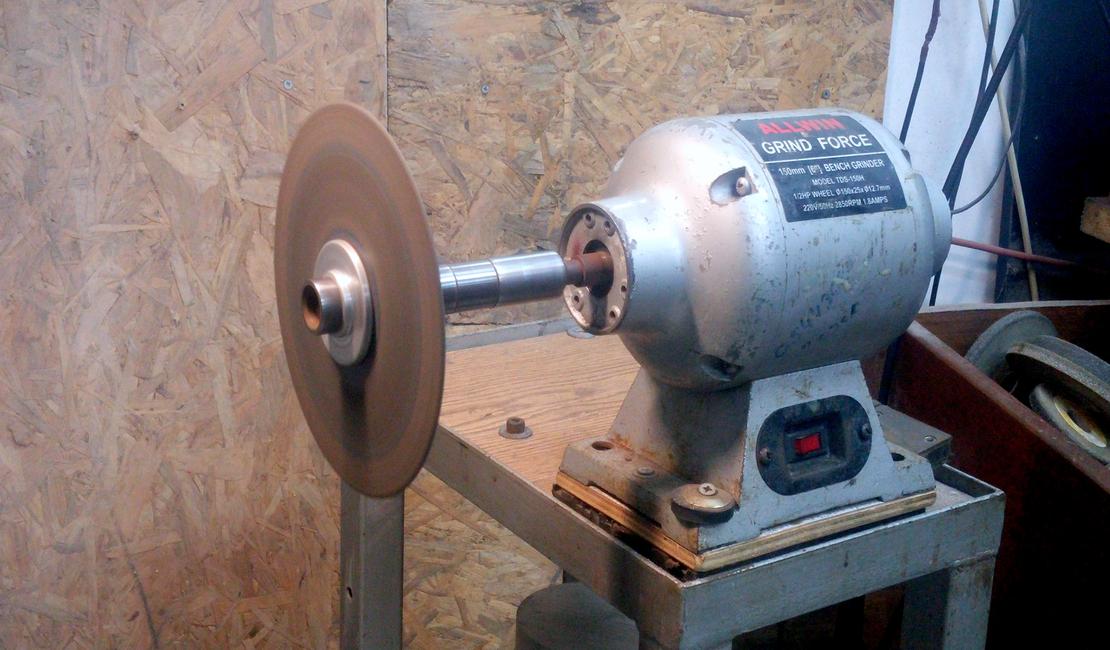

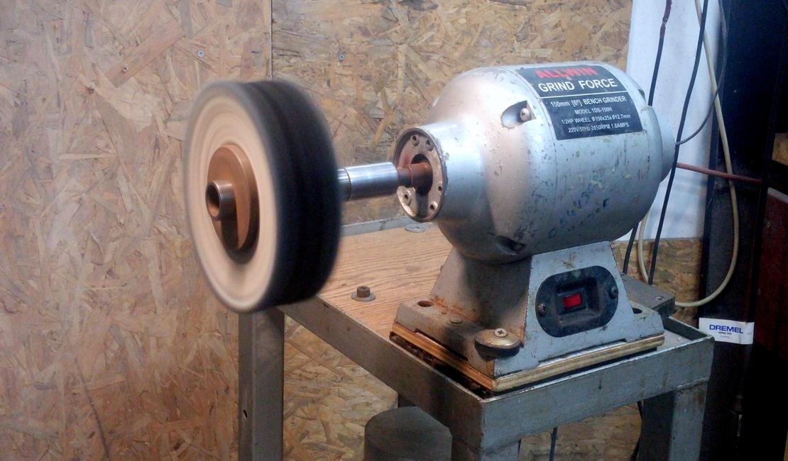

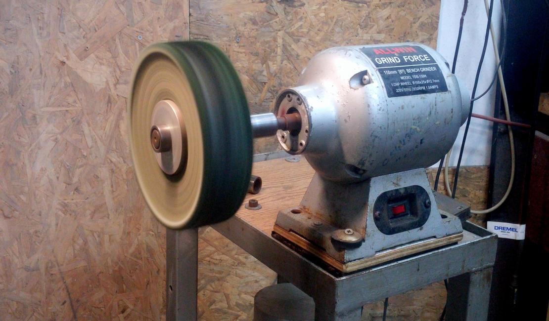

на протяжении десяти лет
работает как многофункциональный гриндер
Который рассчитан для обработки металла, кожи, дерева, стекла, пластмасс и т.д.
Я использую абразивные материалы разных зернистостей.
