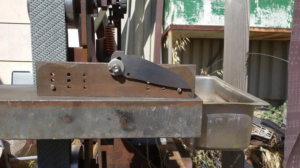

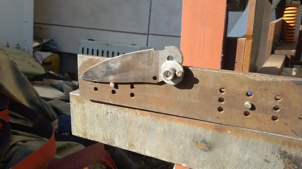

Re: Самодельная магнитная плита
Сообщение david » Пт май 08, 2015 5:22 pm
oleg_b писал(а):например как?
например вот так
