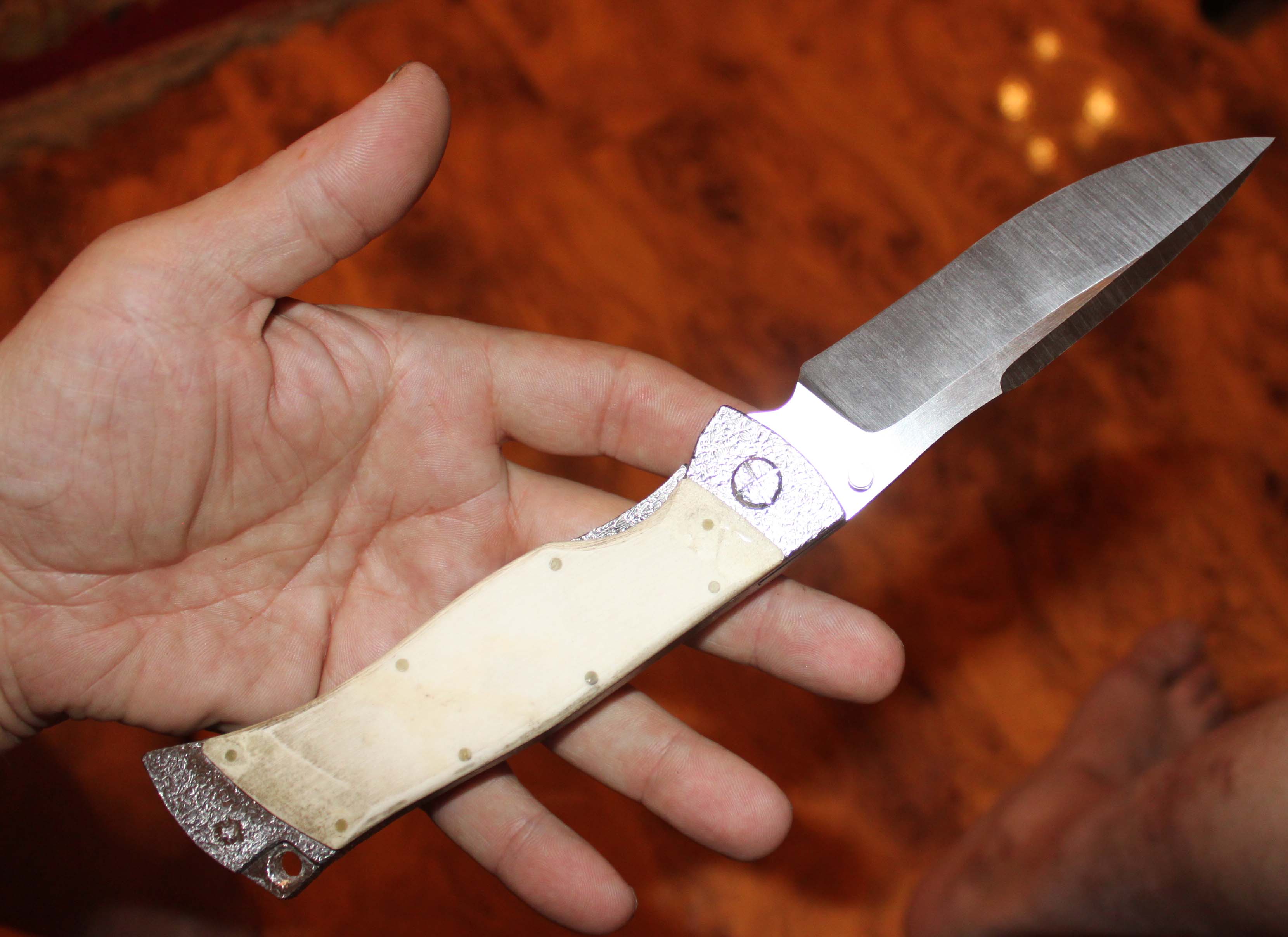

Сообщение Мастер Виля » Вс май 12, 2013 7:16 pm

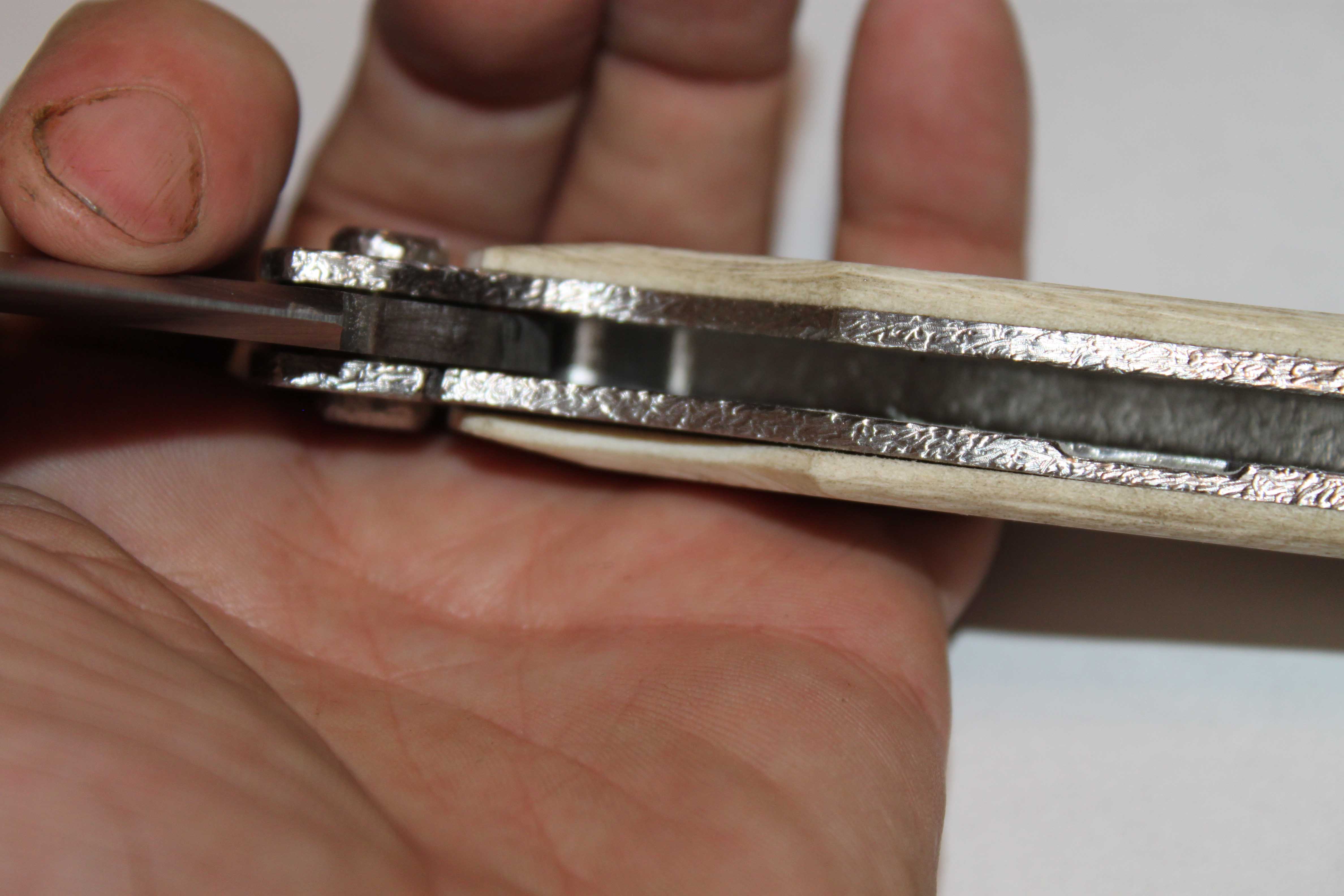

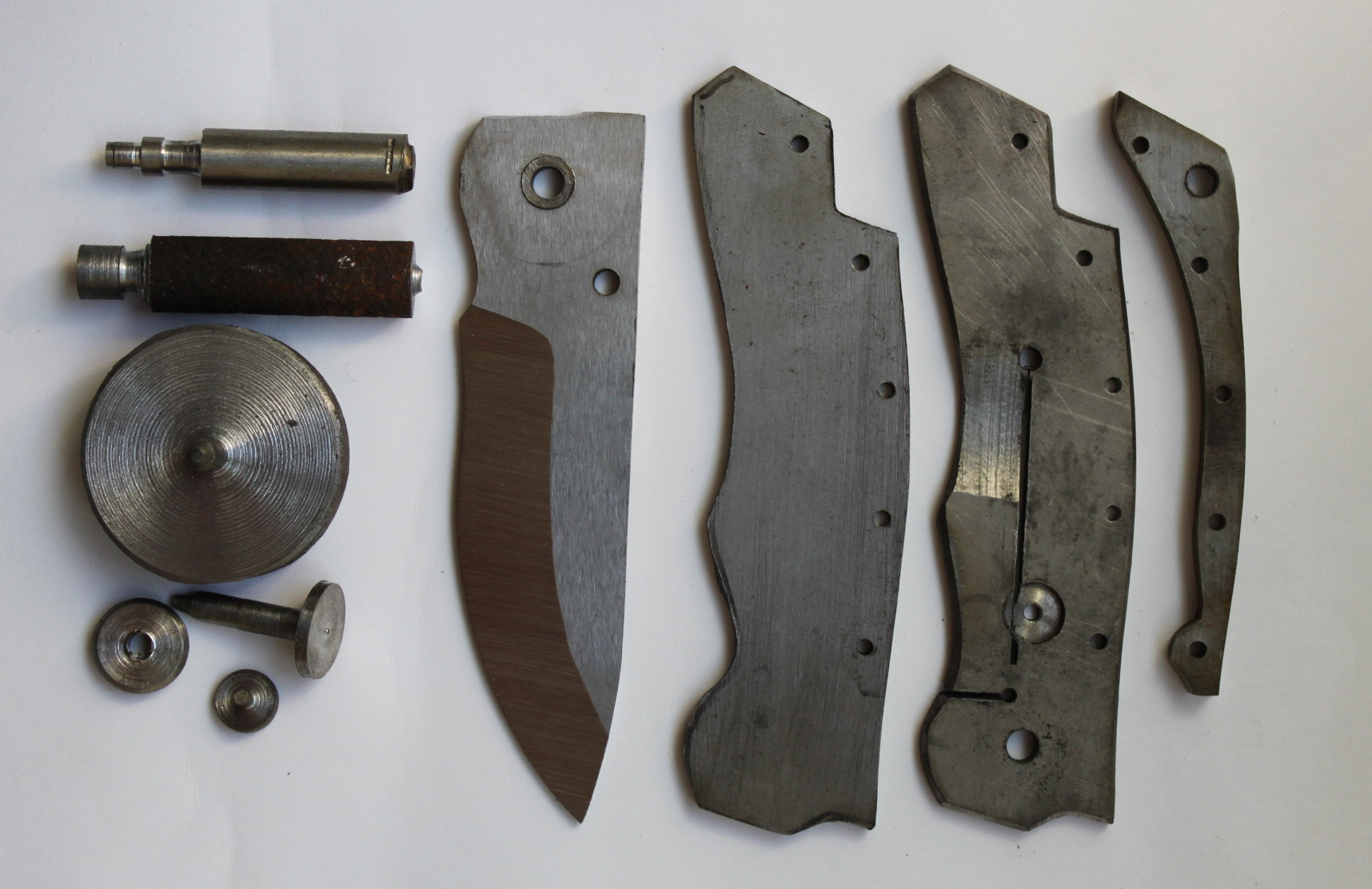

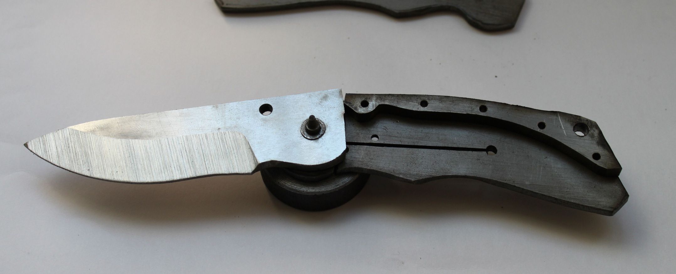

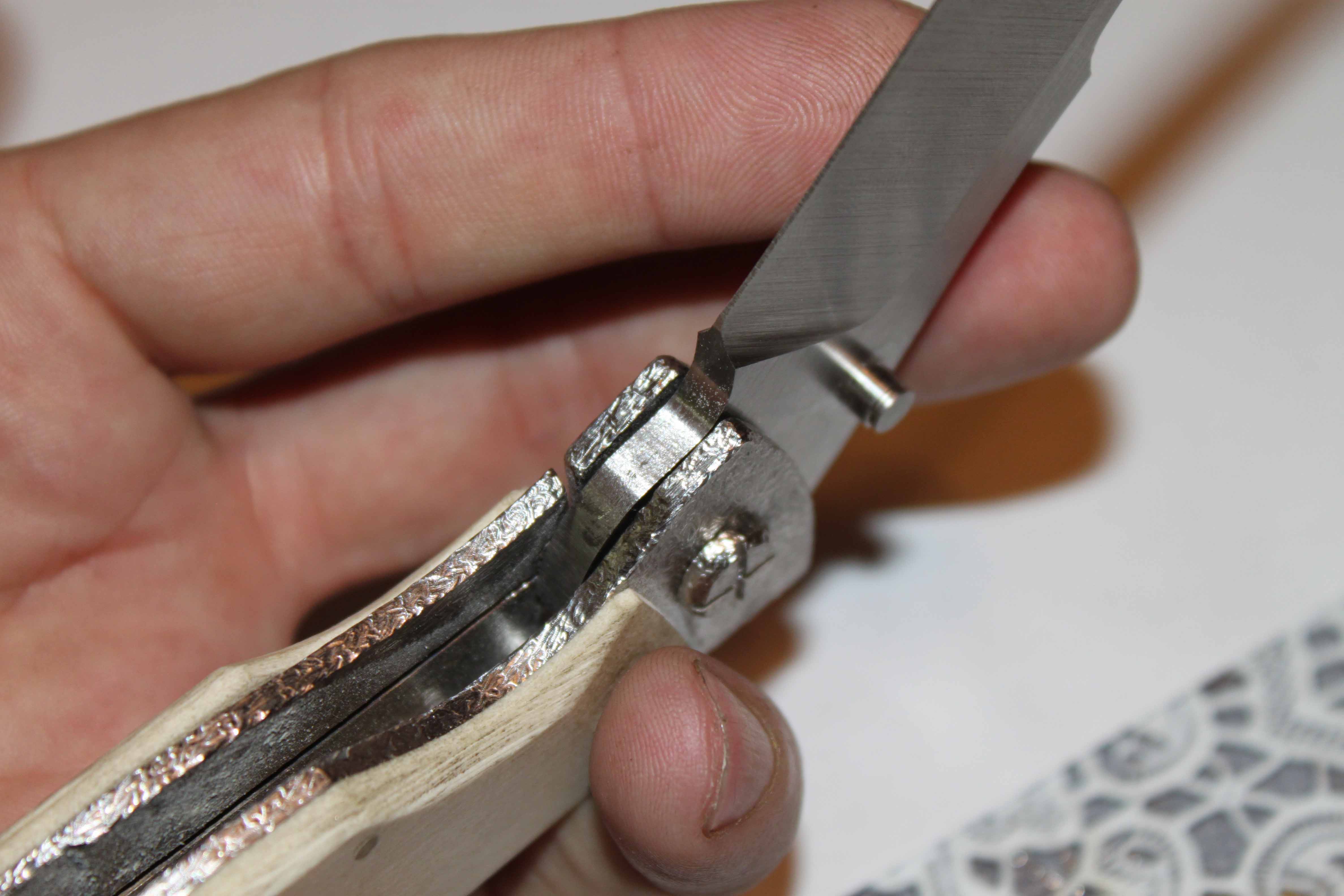

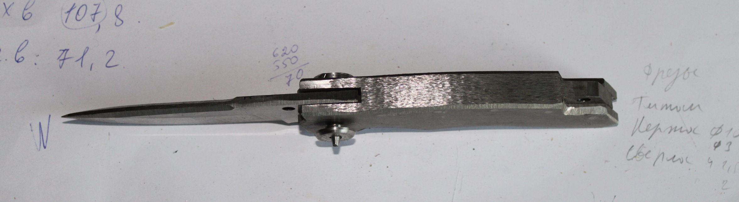

Заготовка - механика полностью рабочая - с пылу с жару так сказать.
Клинок - элмакс удерхольм. Корпус - титан, клёпанный на 4 заклёпки (нержавейка) на горячую.
Накладки - рог лося, заклёпки - кевлар, эпоксидка, отверстия на конус - оторвать трудновато будет.
Корпус неразъёмный, клинок естественно снимается,

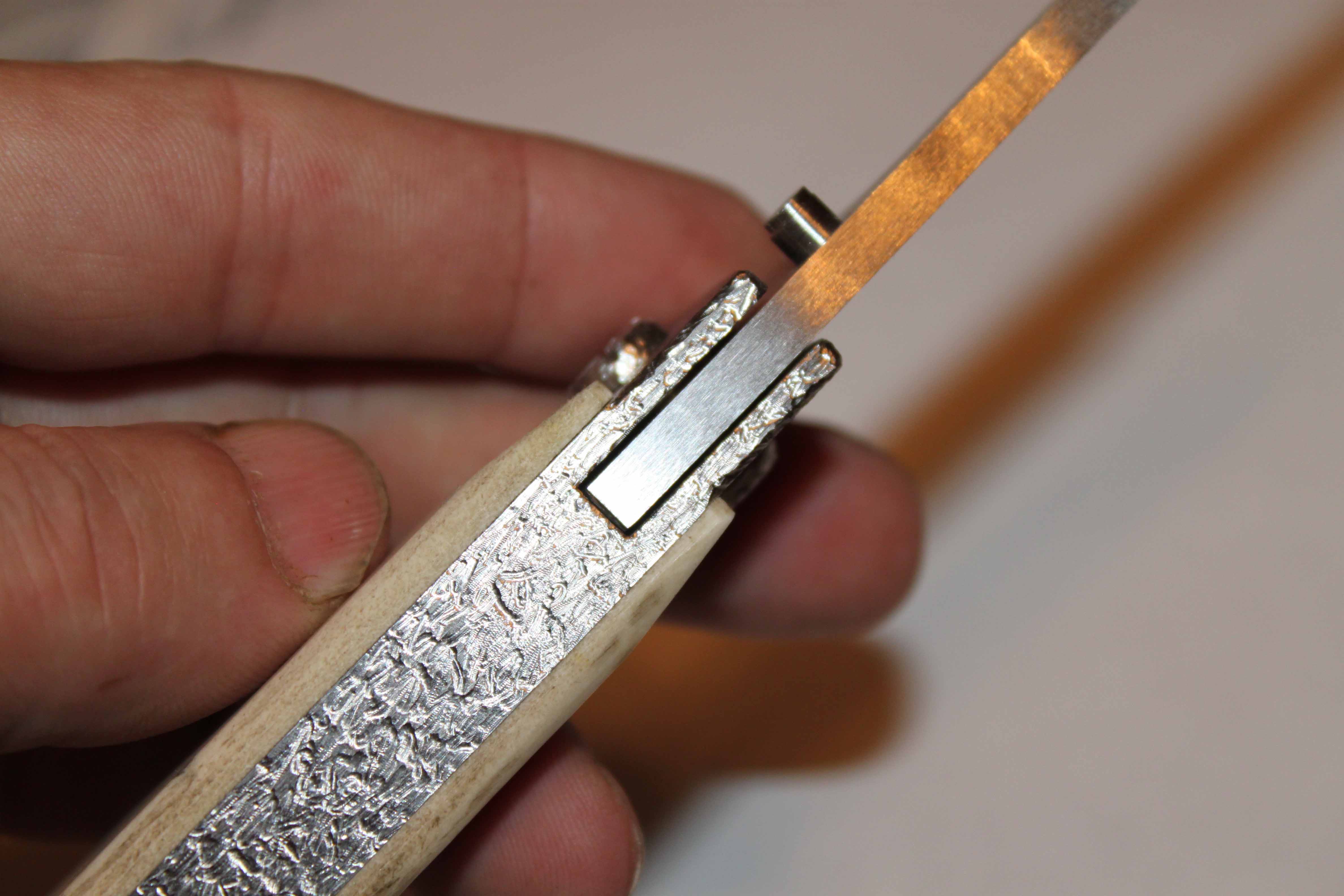

Есть напряжённый бетон, все знают что это такое, здесь напряжённый титан в месте где основной узел, где ось клинка вообщем, эксперимент конечно, посадки и углы сделаны таким образом, что и без болта крепления клинка, и не зависимо от того насколько он этот болт затянут, - вообщем механика работает без люфтов и заеданий, не знаю поверят ли мне на слово
Следующий этап - цельно фрезерованный и шлифованный корпус складня
Ну и отделка будет в стиле "Моя Россия" "Спецназ" - так заказчик захотел - а нам то и ..... :lol: :lol: :lol:

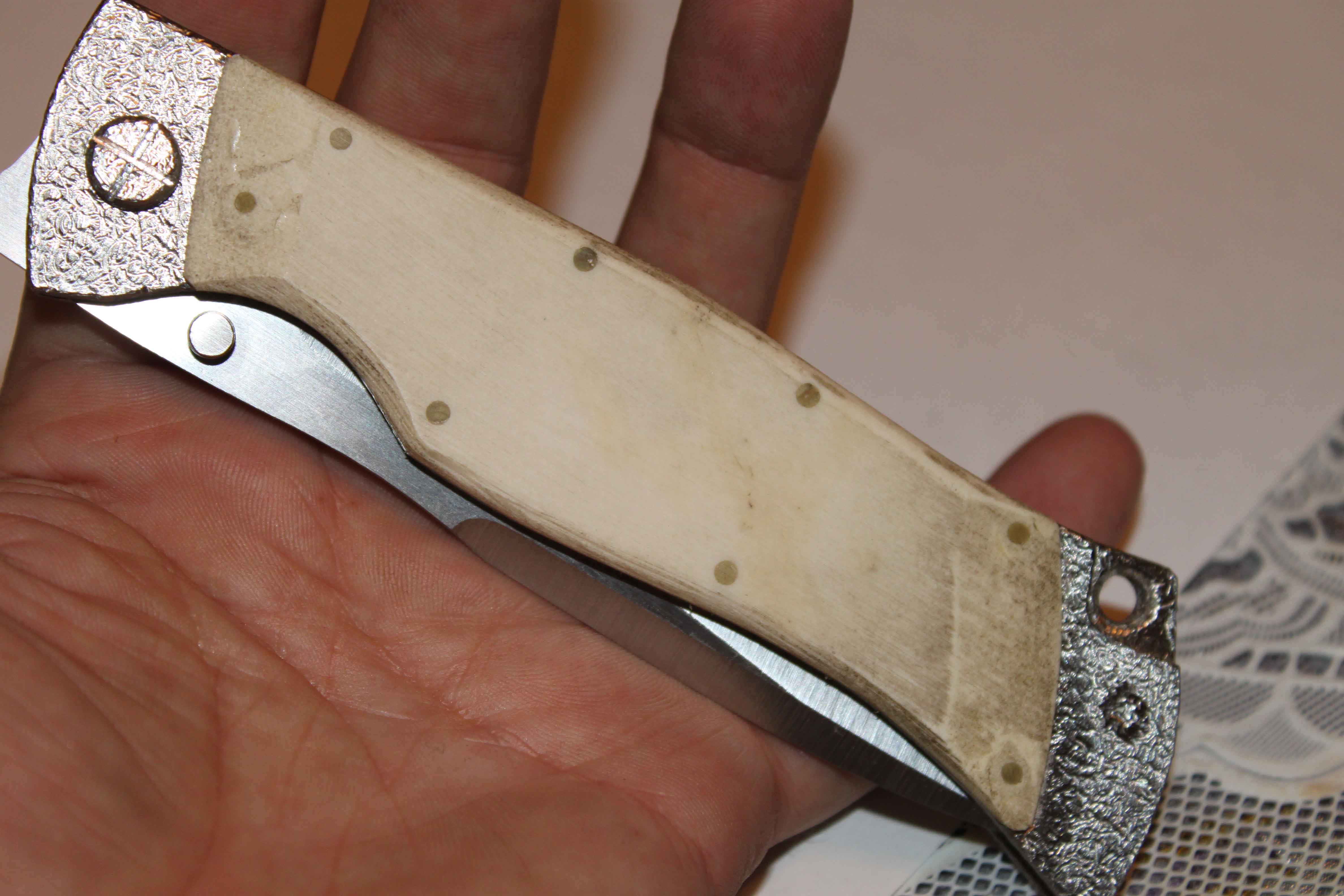

Сообщение Мастер Виля » Чт май 16, 2013 2:28 pm
Perlamur писал(а):Можно заказать наборы винтов на торксах разных размеров - красивее смотреться будут.Набор из 100штук стоит 27$...
Можно, и на винтах, но идея была сделать полностью неразъёмный корпус, накладки и корпус сверлены на конус, потом туда продёргивалось кевларовое волокно в эпоксидке, после высыхания всё лишнее обрезалось.
Корпус планировалось сделать цельнофрезерованым, но большой кусок титана который у меня был на тот момент оказался твердоват, а времени искать другой не было пришлось делать из трёх частей на заклёпки. Вот :(

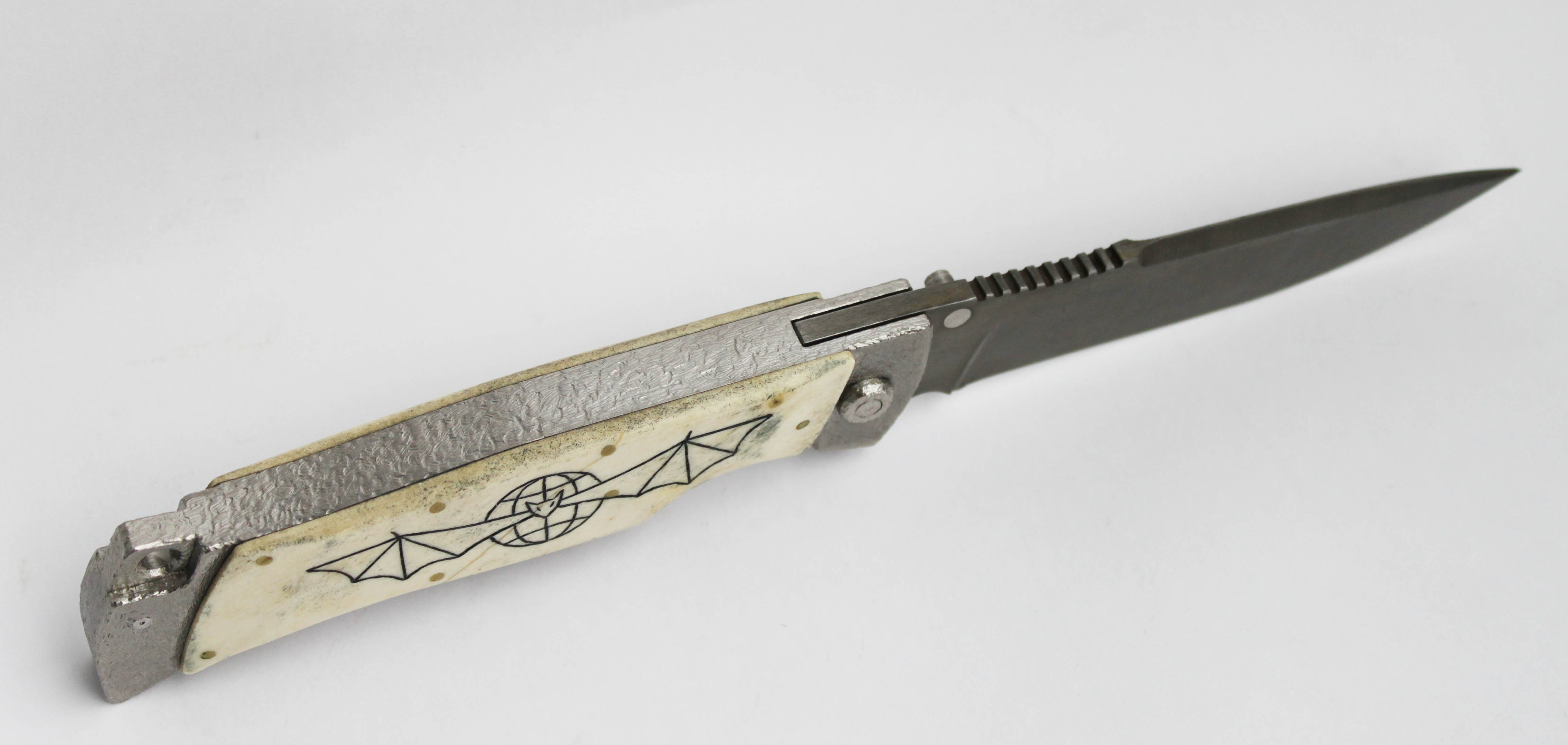

ТТХ
Нож складной «Спецназ».
Клинок – нержавеющая сталь Elmax Uddeholm,
Корпус – титан, клёпанный из трёх пластин на четыре заклёпки,
Шайбы между корпусом и клинком – бронза,
Накладки – рог лося.
Длина в сложенном состоянии – 134 мм., в открытом состоянии – 245 мм.,
Длина рабочей части клинка – 100 мм., ширина лезвия – 28 мм., толщина 4,3 мм..

Только что закончил отделку, гравировку на накладках, на днях выложу...

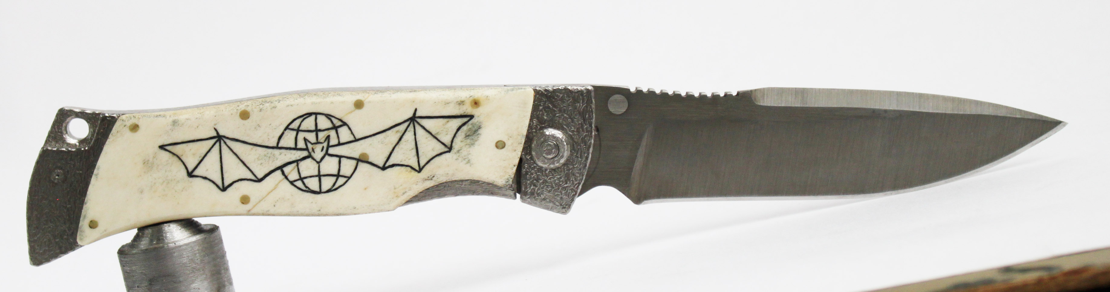

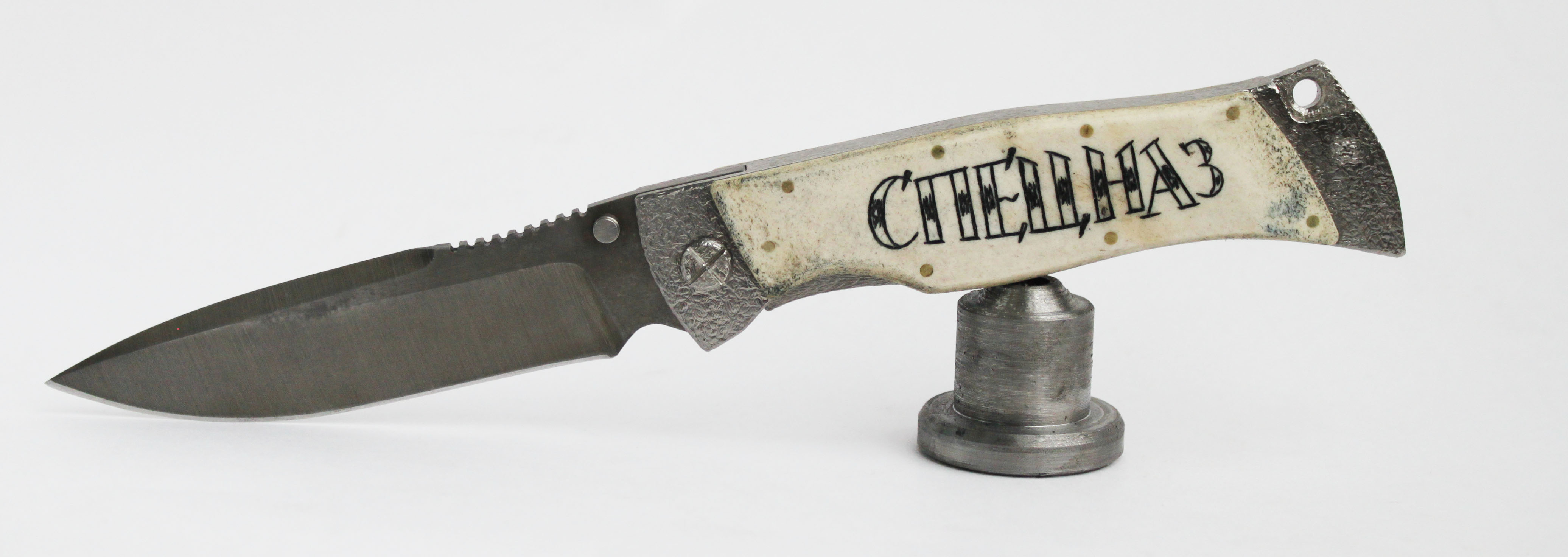

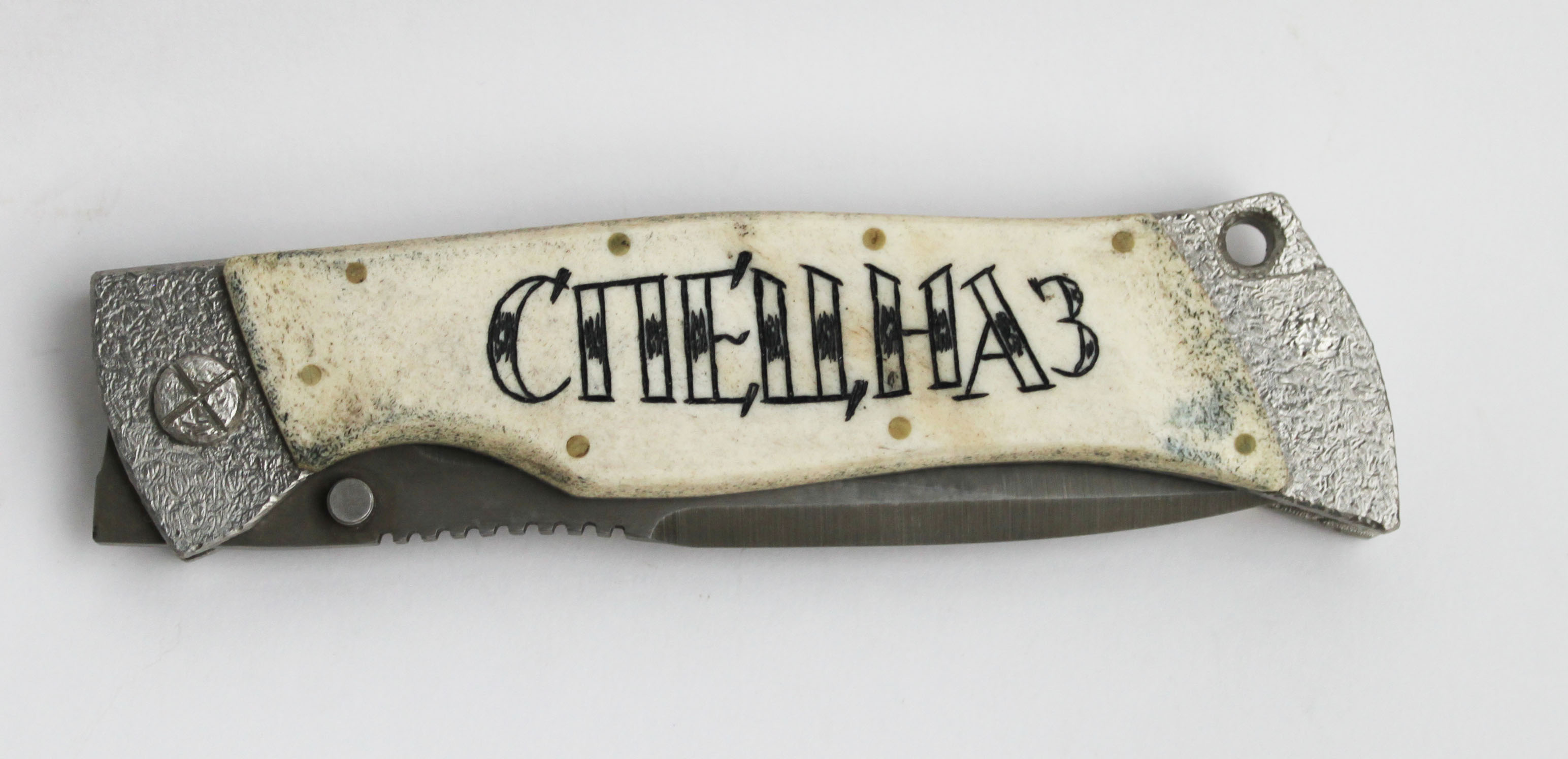

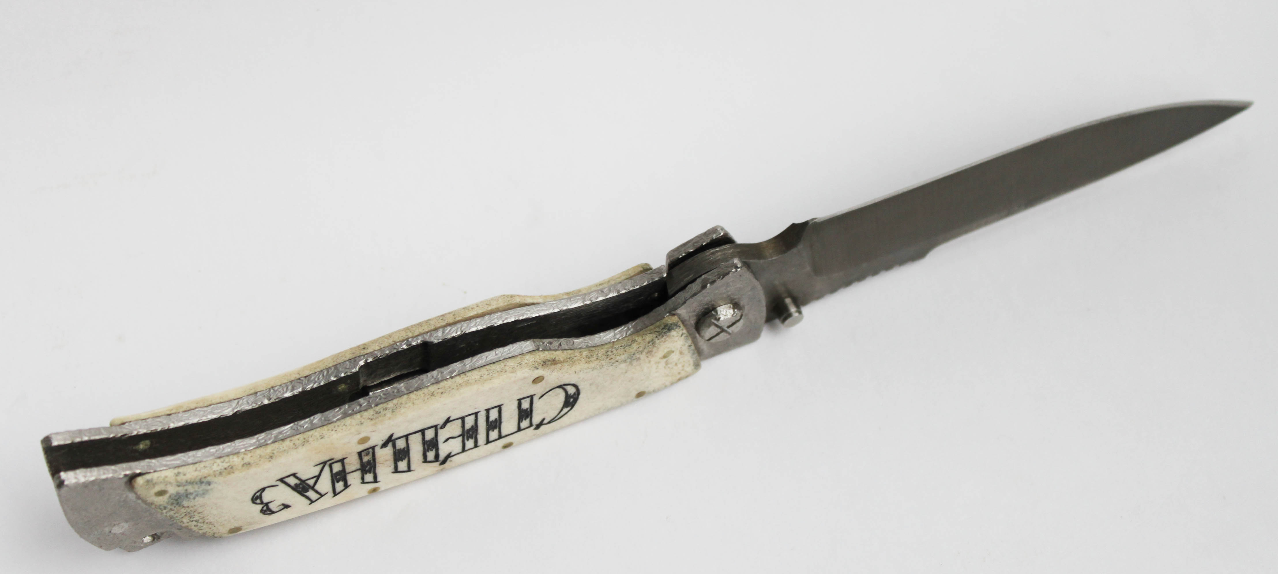

Сообщение Мастер Виля » Вс май 19, 2013 1:26 pm

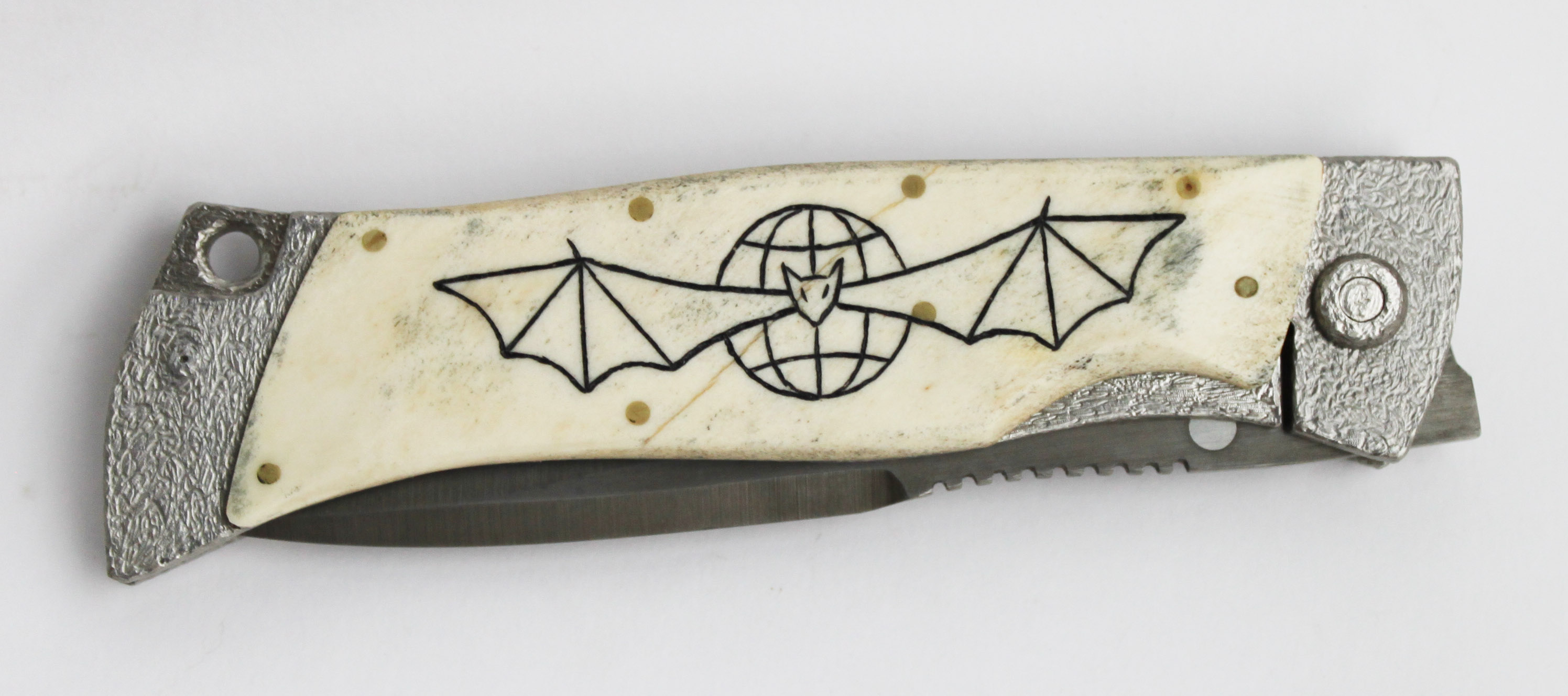

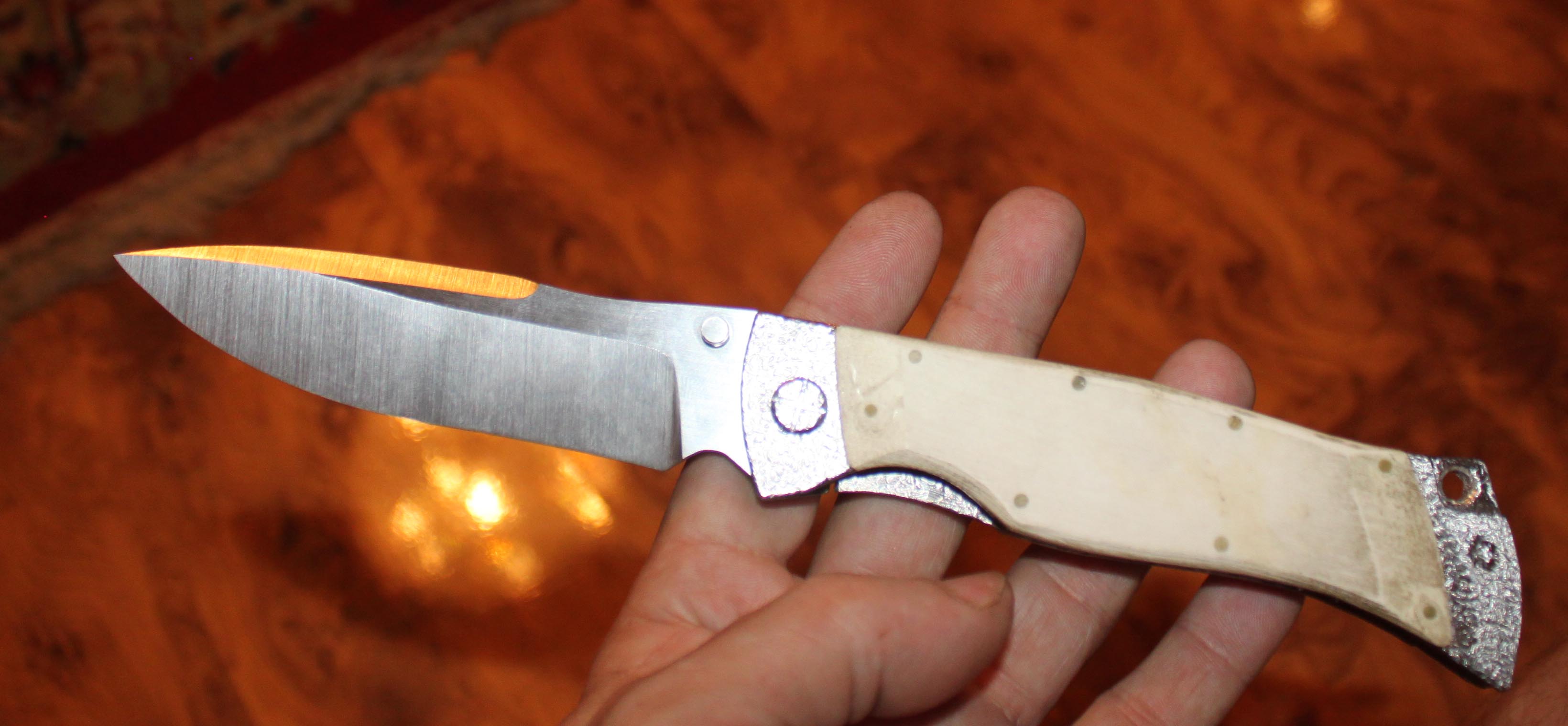

Сообщение Мастер Виля » Вс май 19, 2013 1:35 pm
Где-то кич (комп не воспринимает такого слова) вообщем выпендрёж - вот!

Сообщение glivsh » Вс май 19, 2013 3:13 pm
Между прочим, аталеф (летучая мышь), отличительный знак или символ подразделений нун-мэм (противовоздушная оборона) в израильской армии... это я так, к слову :)
Re: Делаю складной нож! Вот...
Сообщение Feld » Вс май 19, 2013 9:33 pm
Энтих мышаков летучих по армиям мира... :)
Сообщение glivsh » Вс май 19, 2013 10:25 pm
Илья, мне до армий мира... сам понимаешь, а в этих частях здесь, служили оба моих сына, один из них твой тезка между прочим :)

Сообщение старшина » Пн май 20, 2013 4:46 pm
Складень очень понравился .Есть пару вопросов Титан техн . знаю, броневой титан заю ,а вот напряжонный титан первый раз слышу .В нём что арматура :D обясни пожалуста .Понимаю ,что л.мыш стилизована .настоящая из земного шара не выходит и черная (твоя побольше ,чтоб место на накладке занять )и снамёком ,если ,что то мы вас и там достаним . :D А нож вготовом виде Харош ОХ как.

Сообщение Perlamur » Ср май 22, 2013 9:06 am
Что-то зрительно выбивало из гармонии.Смотрел несколько раз и не мог понять,только сейчас понял чего нехватает - больстеры бы нарастить.

Сообщение Мастер Виля » Пн май 27, 2013 3:47 pm
Друзья, долго не отвечал, простите....
Очень полезно себя афишировать и пиарить на форумах всевозможных....
Но, это всё не то...
Напряжёный титан, я не правильно выразился, констукция - напряжена...
Вообжем продолжаем разговор.......................................................

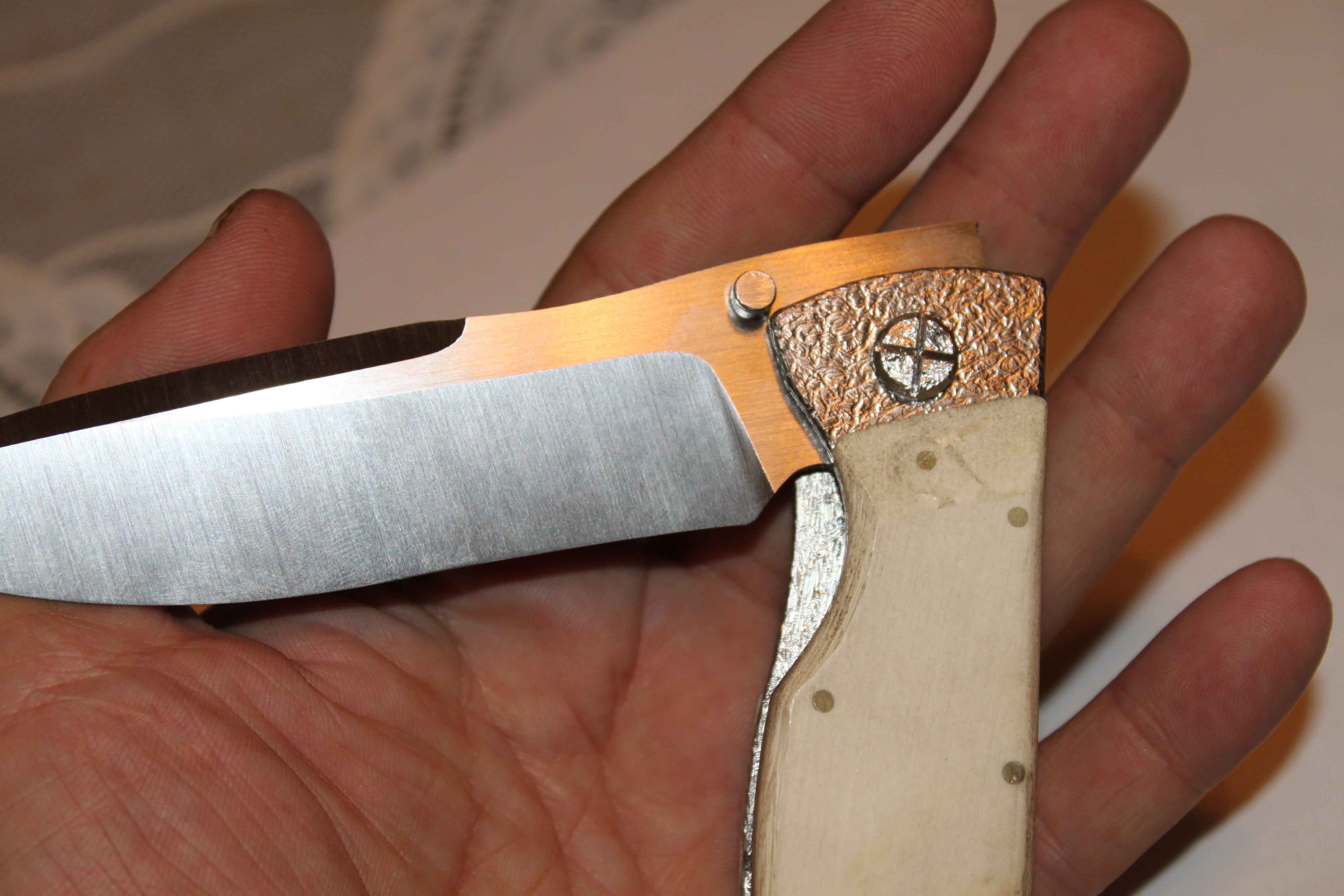

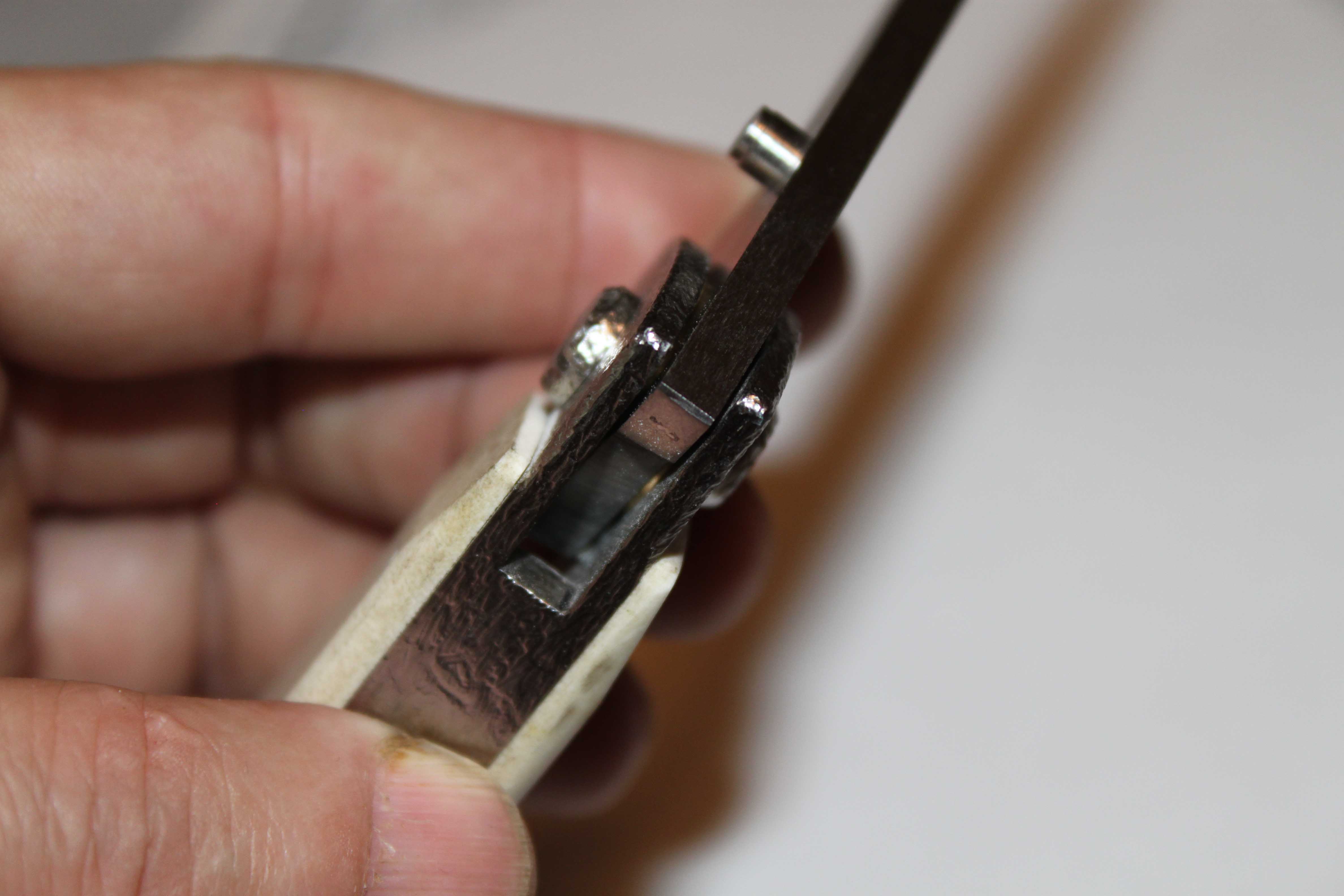

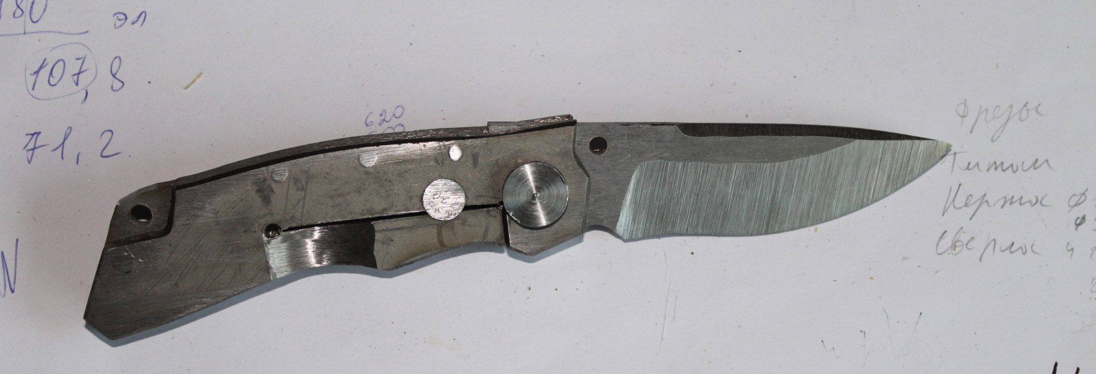

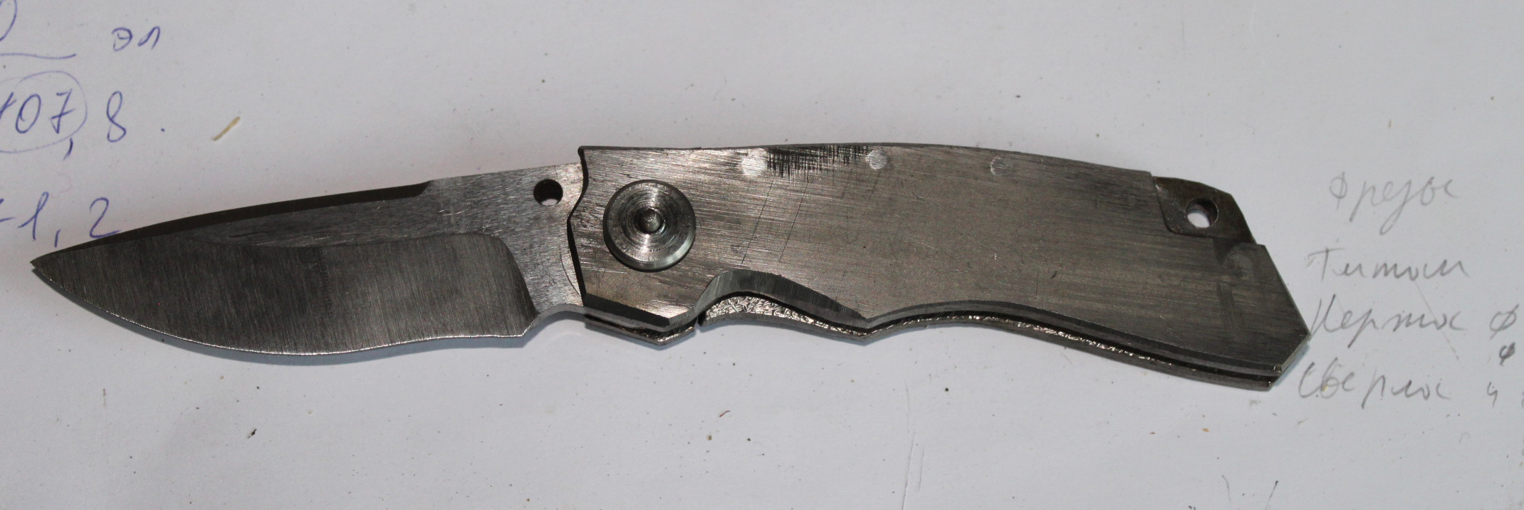

Сообщение Мастер Виля » Пн май 27, 2013 3:51 pm
Это следующий складень, - наши не сдаются!!!
То что вы видите на этих фото - два дня работы - много я не доволен :cry:
сегодня настраивал механизм.........
