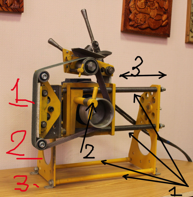

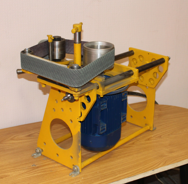

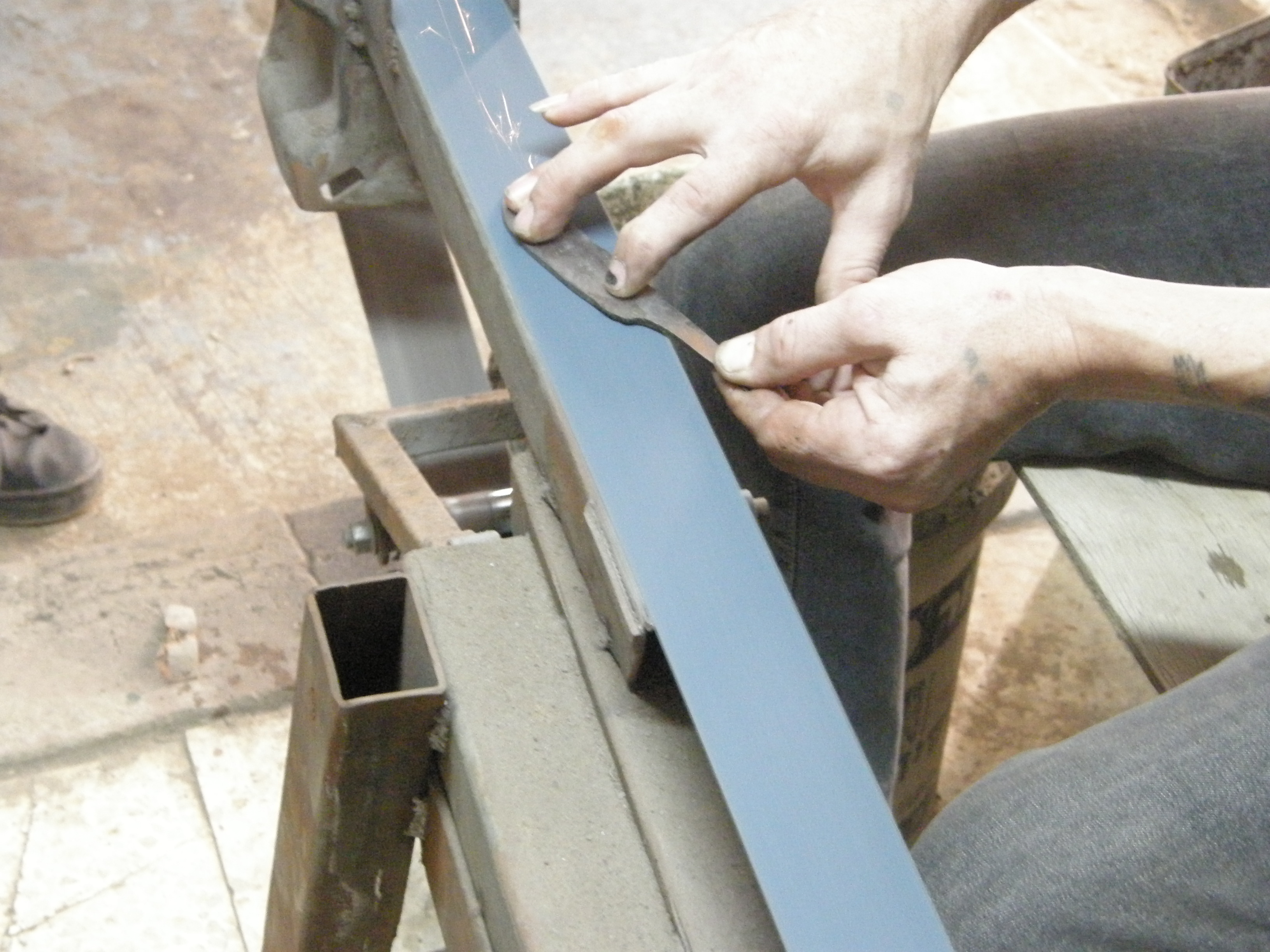

Рядовой писал(а):Охотно верю , но не лучше ли жестко закрепить и рабочую часть и двигатель , а передвижным сделать натяжной валик или какой-то дополнительный ?
glivsh писал(а):Идея очень понравилась
Мастер Виля писал(а):Рядовой писал(а):Охотно верю , но не лучше ли жестко закрепить и рабочую часть и двигатель , а передвижным сделать натяжной валик или какой-то дополнительный ?
Пробовал сделать с передвижным натяжным роликом, но при размере лент от 930 до 1250мм, конструкция получаеться несуразной какой-то, мне не понравилось.
Конечно ещё и в плоскость если б всё это поворачивалось было б лучше, но в этой конструкции не предусмотрено. Вообще нужен ещё и гриндер под ленту на 100мм. если руки дойдут там попробую реализовать три плоскости.

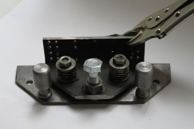

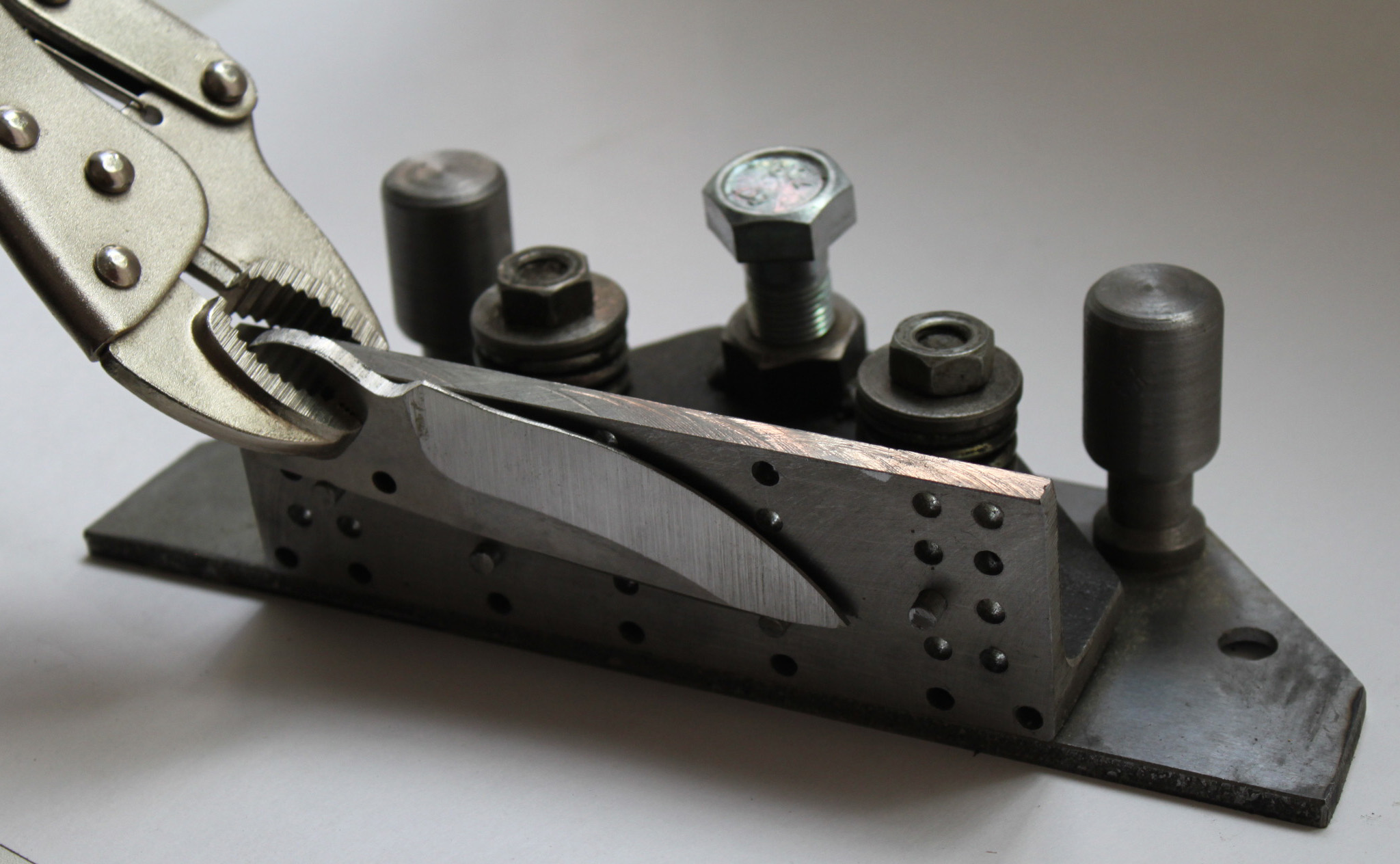

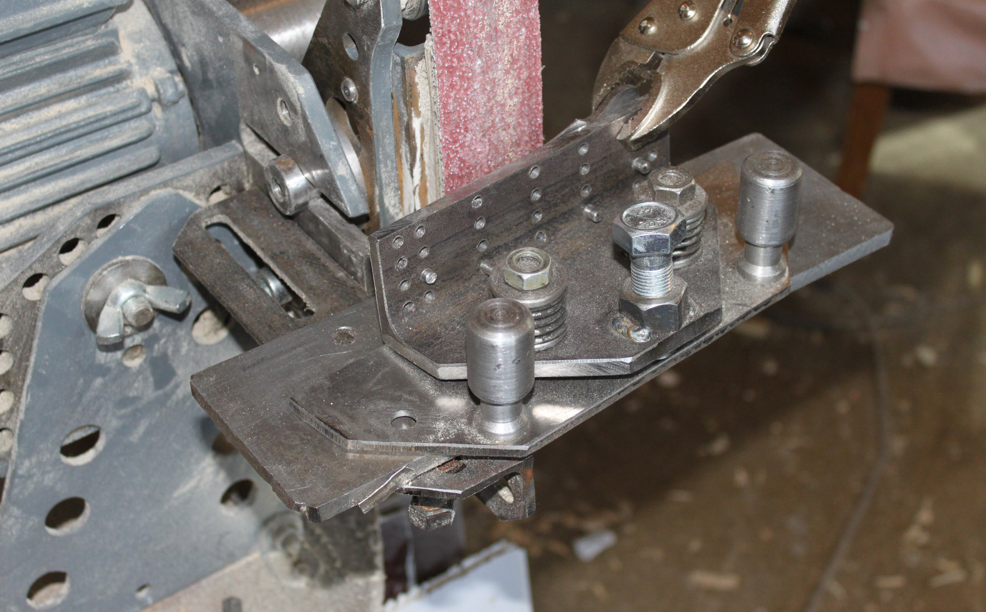

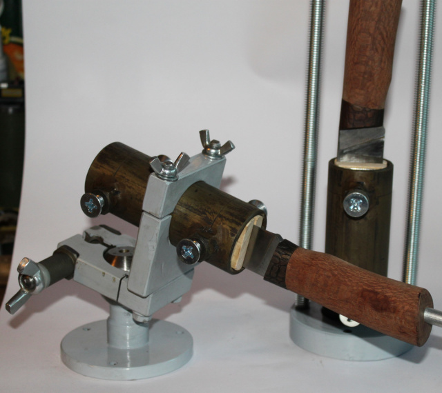

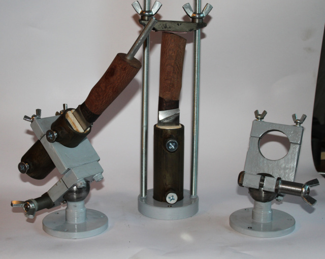

не успел за выходные сделать столик и подключить частотник, выложу пока приспособление для обработки рукоятей ножей. Из фото думаю всё понятно, крепиться к столу, нож зажимаеться за клинок, можно крутить во всех направлениях.
За основу взята шаровая опора от грузовика. Сделано две такие приспособы, мой товарищ такой уже успншно пользуеться,
у меня пока стоит для интерьера
