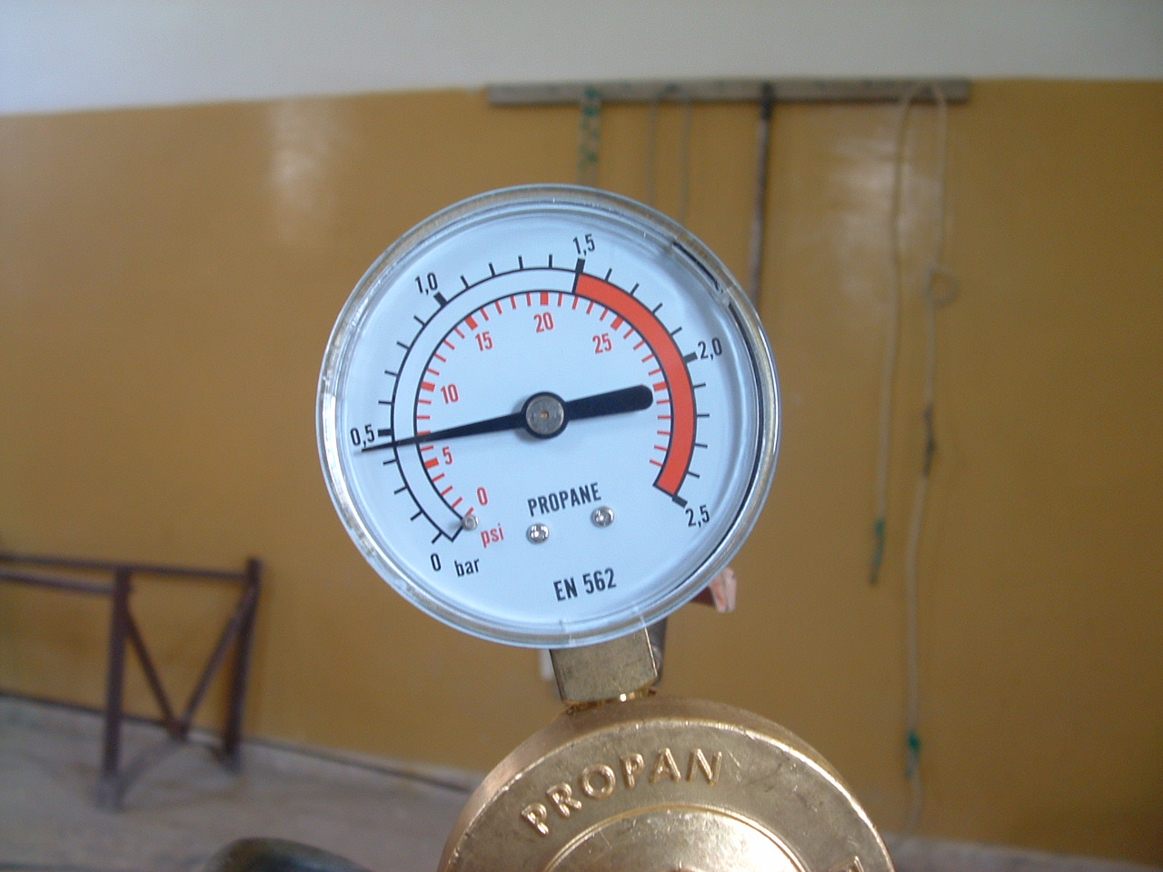

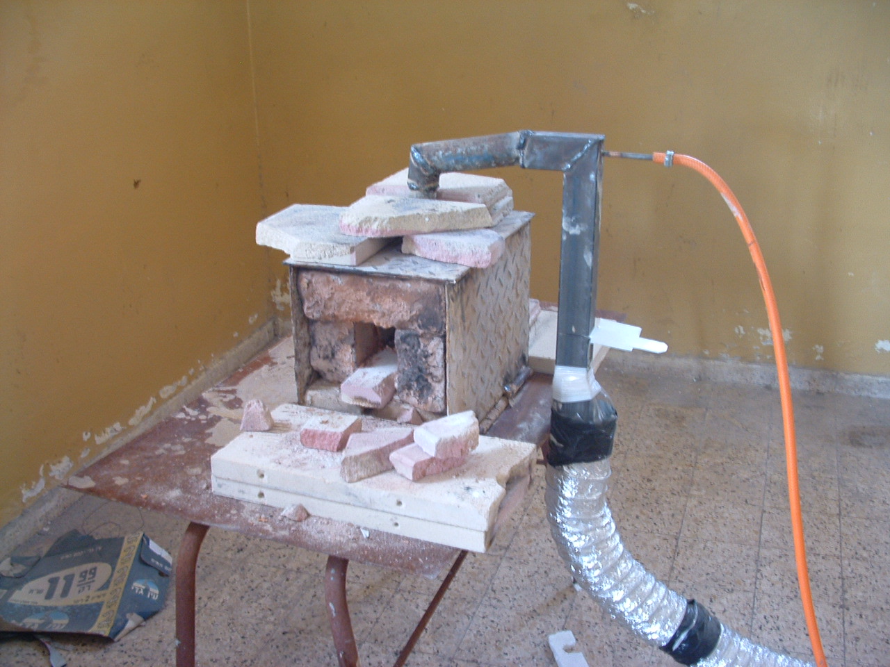

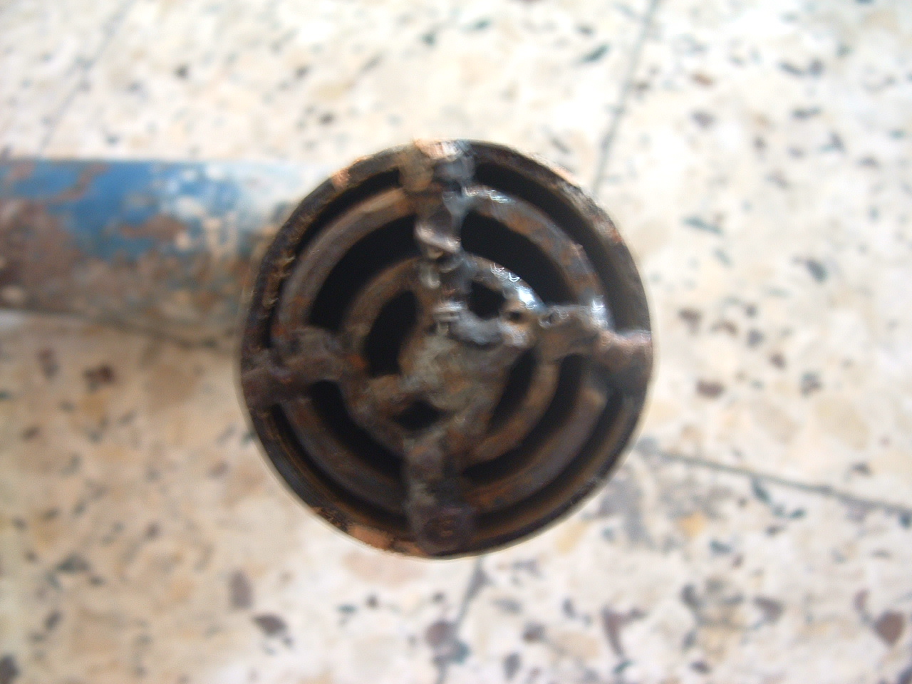

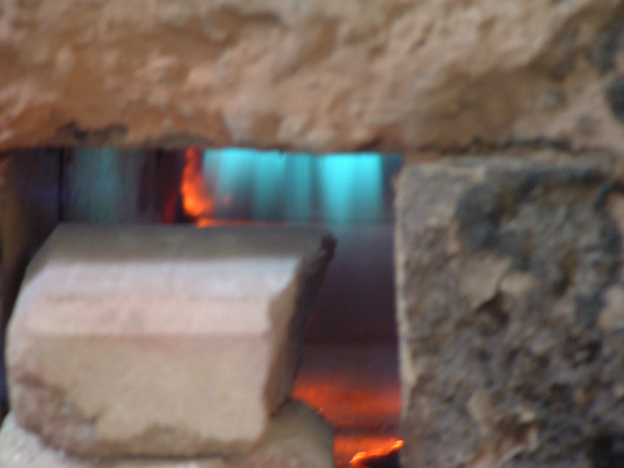

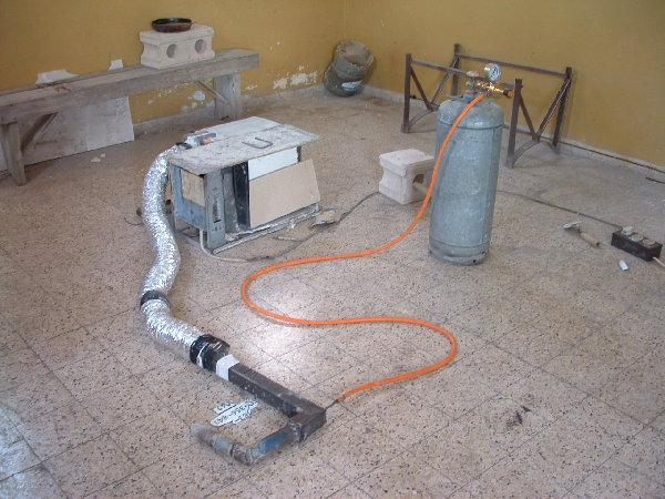

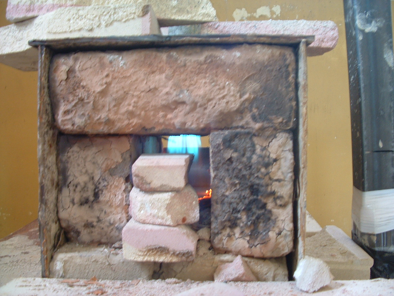

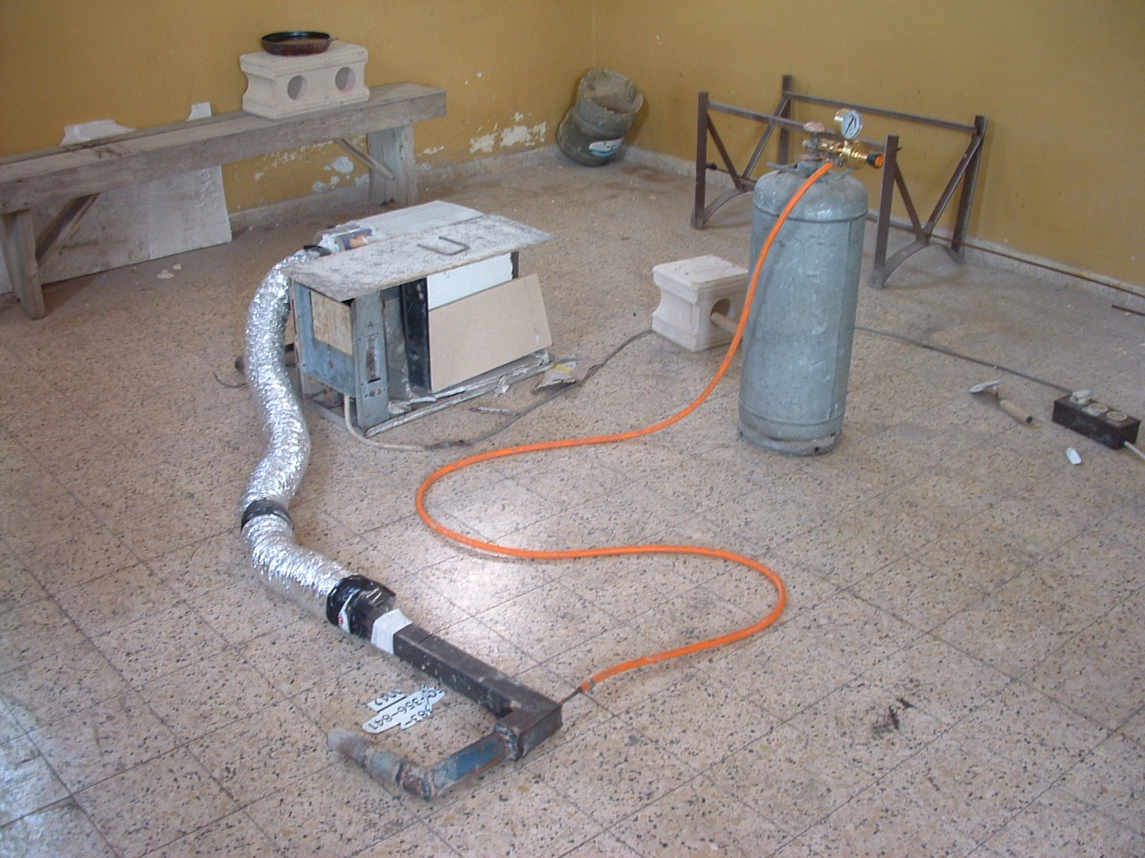

Сбылись мечты!Свершилось!Учитывая перебои , с черным кокосом ,в Израиле и послушав мудрых и чистоплотных людей ,,накупив железа,, похал к сенсеичу .Руди помог сделать все,хотя увидев фото ,многие скажут ,,шо все?,, , а вот покажу сопелко ,а потом говорите!прастите за стиль , я в эйфории!Описание печь из листового железа 4мм, внутри выложеная тяжелым шамотом ( к сожалению керамической ваты не хватило,но нарысачим обовязково!),потом промазано жаростойкой глиной,вернее каждый кирпич купался в расворе и в печь ,сутки само сохло,потом запустил печь.Результат порадовал. При 0,5 амосфер 16 мм арматуру 150мм разогрела за 2,5 3 минуты до ковочной т . Шлакуетса только в путь.Думаю если из нутри ватой керамической облажить можно достигнуть и сварочной,хотя не пробовал не знаю.А ,есть поддув , форсунка- впаяная трубочка с отверстием 1мм.Главный плюс для меня , что метал не сгорает,ведь я шшляпа,и курить люблю!Кстати кто-то мне с г-зы предложил:,,мол вы что поехали печь без кислорода делать! Кулибины...,,Но я не решился.(2 детей)

Леха, спасибо.До того как сделали печь получил ожог,но уже прошло.А чего НИКТО меня не ... подскажит че нибудь? Типа интересует довести до сварочной Т. Будуть предложения? Спасибо.

а может быть попробывать сделать так чтобы часть потока огня поворачивала и грела и снизу тоже?

О! Сопло с2емное ,случайно получилось как Вы говорите. Температура возросла . Когда сильно включаю поддув , ИЛИ газ ,на нижней плитке видно темные полосы от обдува повтаряющие контуры сопла.Шлакуетса быстрей.Но расход топлива больще, а нагрев? тоесть шлакуемость показатель температуры или избытка кислорода?

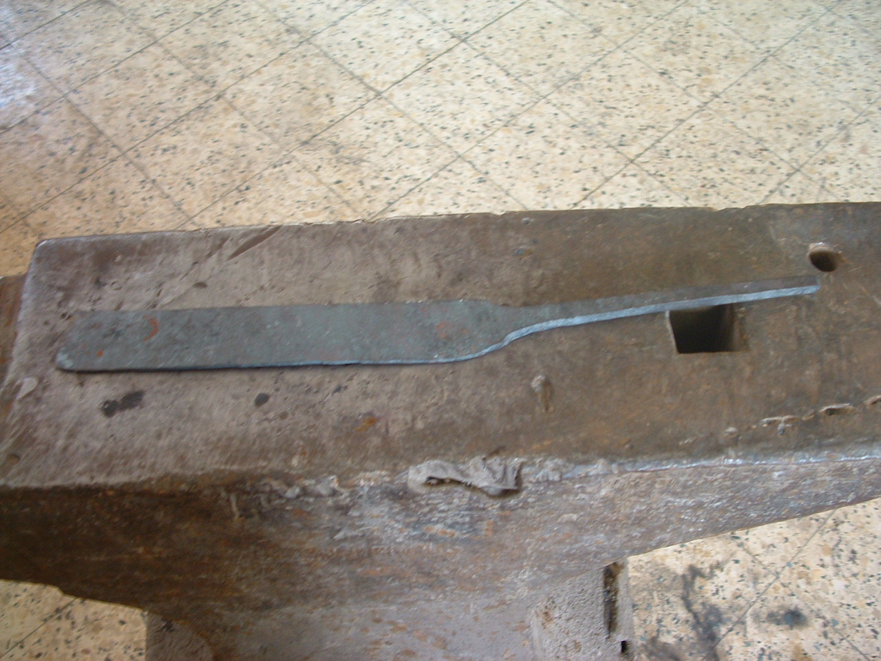

Мнение Леха разное , тем и ценно.Например повело клинок при закалке хотелосьбы услышать Твое мнение.Наверняка спуски не ровные?.По печи ,дай вводные, попробую расшплавить,раскажу.Самому интересно,а еще ты пацан нармальный ( последняя посылка жирная!).
