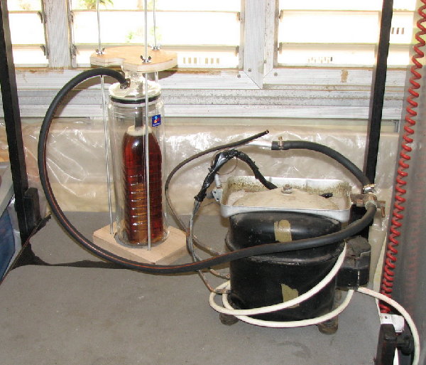

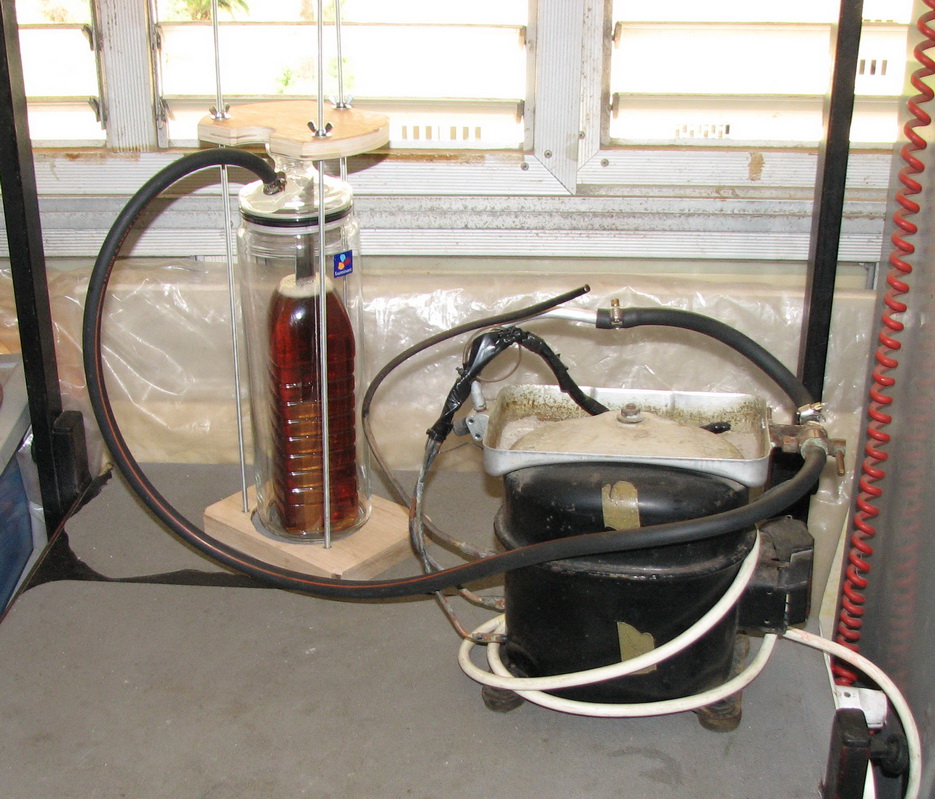

Да собственно об этом много написано и в Записках Serjanta - 3 (http://talks.guns.ru/forummessage/97/146802.html) и у sheg на первой странице этой темы. Фотографии ни разу еще не добавлял, так что если что не получится прошу извенить. Это общий вид. Насос - компрессор от старого холодильника "Тадиран", сосуд-колокол, это стеклянная банка с крышкой за 32ш. Деревянная подставка с 3 мот оврага М5 и гайками парпар. Они прижимают крышку. Еше метр резинового шланга для газовой печи. Вот и все.

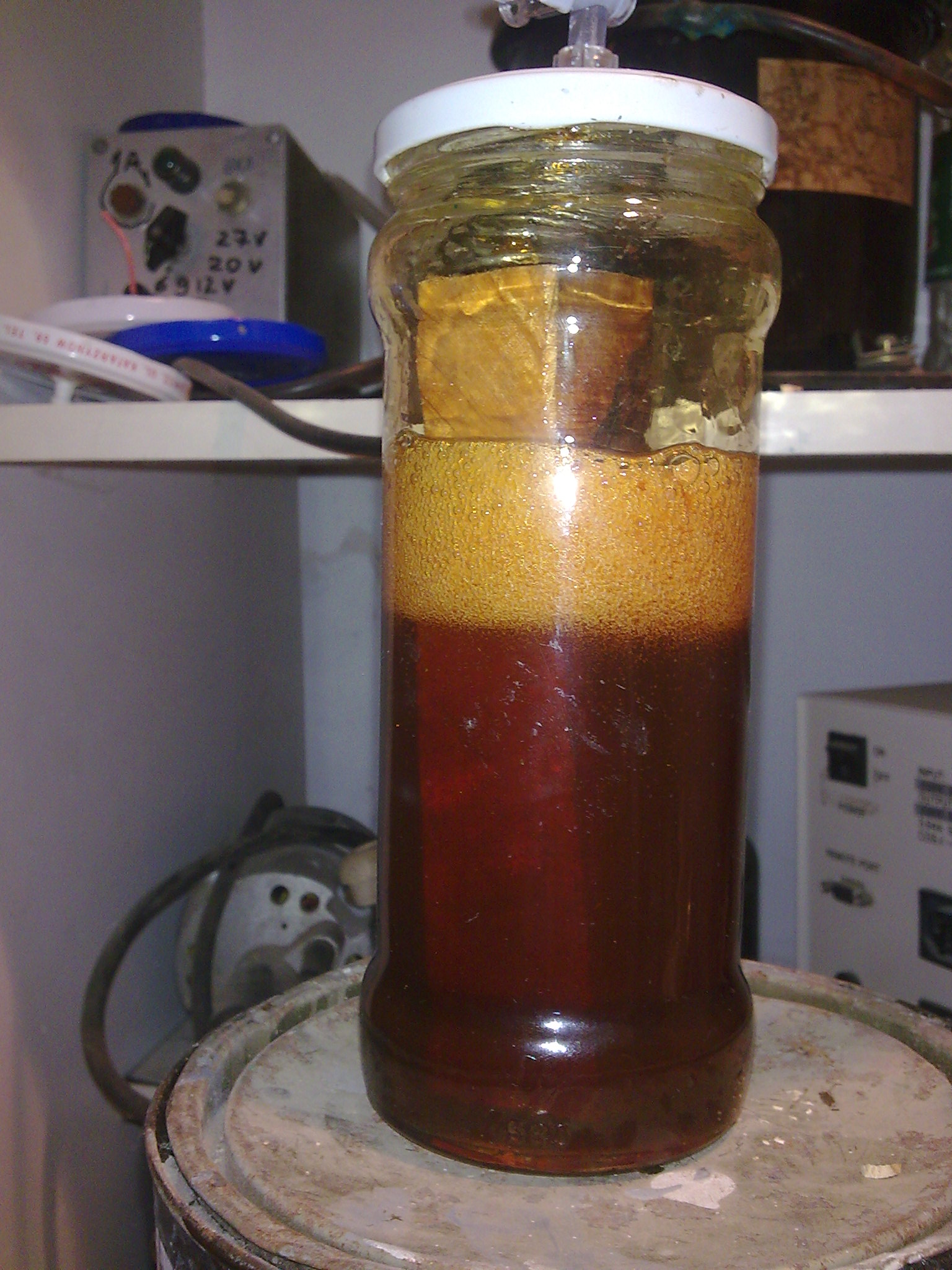

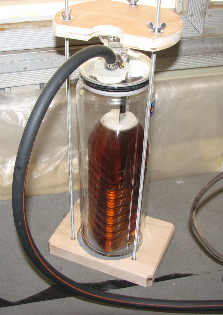

Сообщение sever17 » Сб июн 28, 2008 11:20 am
Это сам процесс. Не обязательно наливать масло до краев, можно поставить в колбу посуду меньшего объема, главное, чтобы вся деревяшка была закрыта маслом. Времени на все уходит около двух часов. Сначало воздух из пор дерева идет столь активно, что кажется, что это пена от пива.

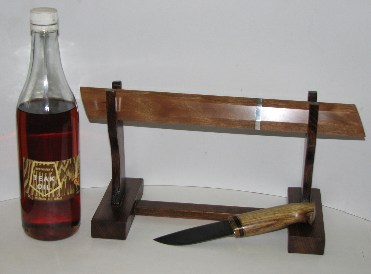

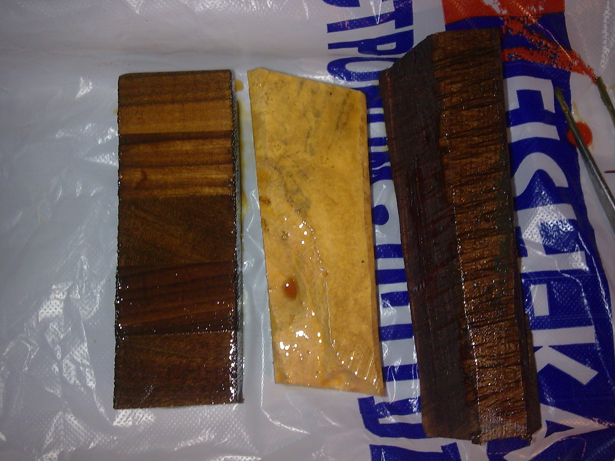

Сообщение sever17 » Сб июн 28, 2008 11:31 am
Тиковое масло хорошо тем, что меньше меняет цвет дерева, сохнет гораздо быстрее, чем льняное. Уже через день - другой можно покрывать карнаубой, хотя может быть это и лишнее - после тикового масла образуется тонкая блестящая пленка. Поллитровая бутылка в магазине Ахим Йонас (в нижнем городе у нас в Хайфе) стоит сейчас 58 ш. А в сети Голд Перзуль раза в три больше - грабители. Вот и все.

Создавая разряжение давления воздуха в герметичном сосуде, мы заставляем, то количество воздуха, которое находится в порах дерева выйти наружу. Затем при возвращении давления в сосуд, происходит заполнение пор маслом. Я проделываю этот процесс несколько раз (импульсы). Но в первый раз, важно, на мой взгляд, откачать как можно больше воздуха - так чтобы пузырьки почти перестали выходить. При таком способе пропитки, нет необходимости, в каком либо нагреве масла, что и позволяет сохранять, более-менее, естественный цвет дерева. Может все это несколько путано, да простят меня знатоки.

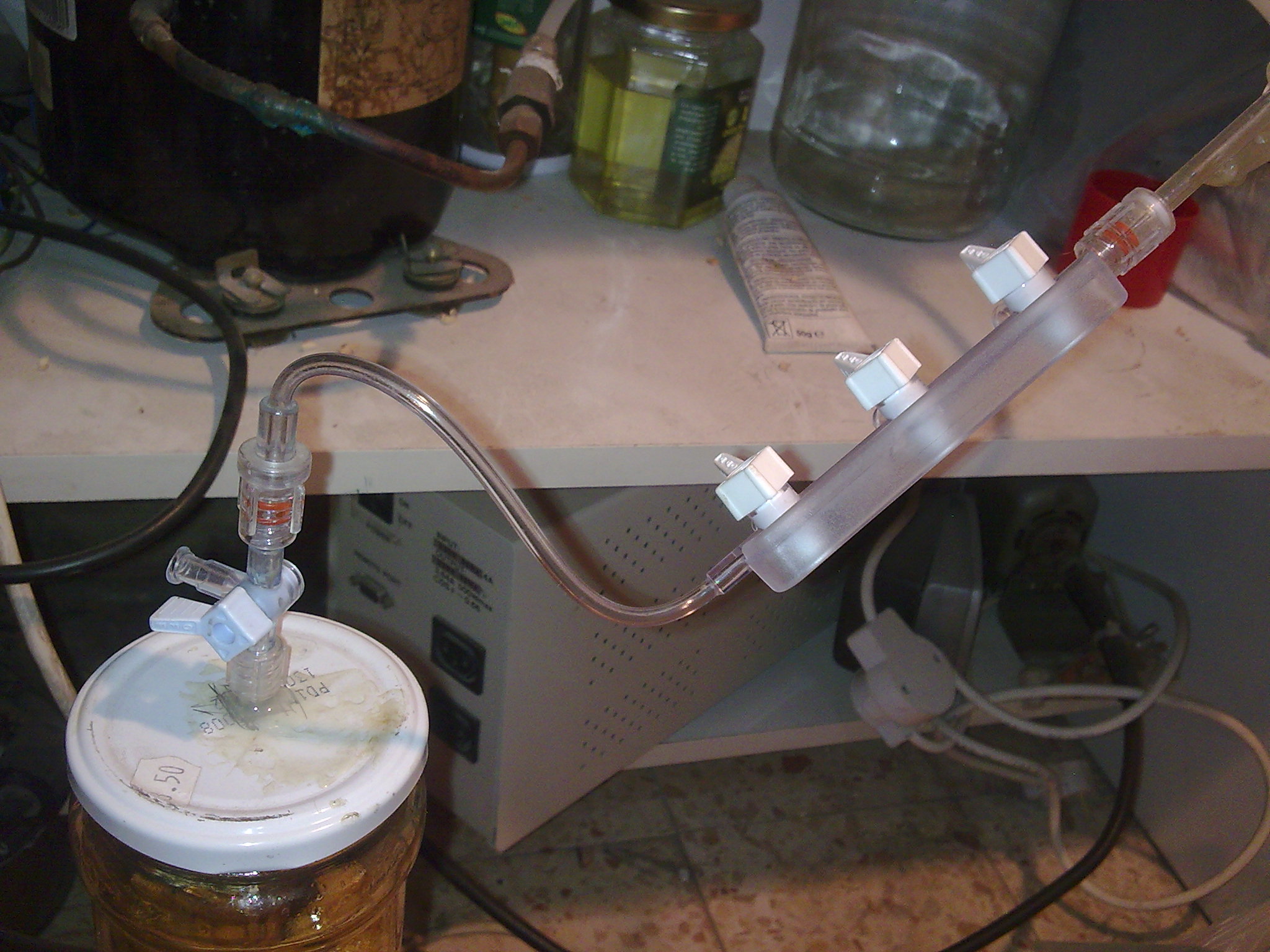

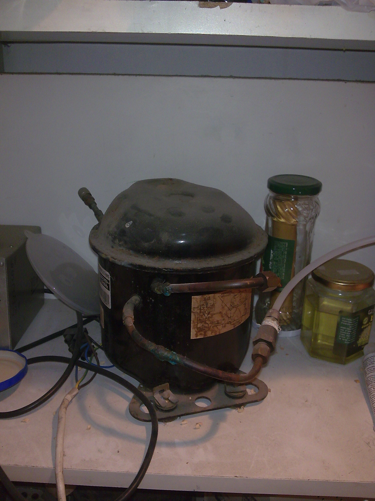

Сообщение Grin » Сб апр 10, 2010 7:11 pm
Решил поворошить старую темку. В принципе ничего нового и орогинального. Компрессор от старого куллера, посуда из под солений, арматура с мед. склада, просроченная :)
