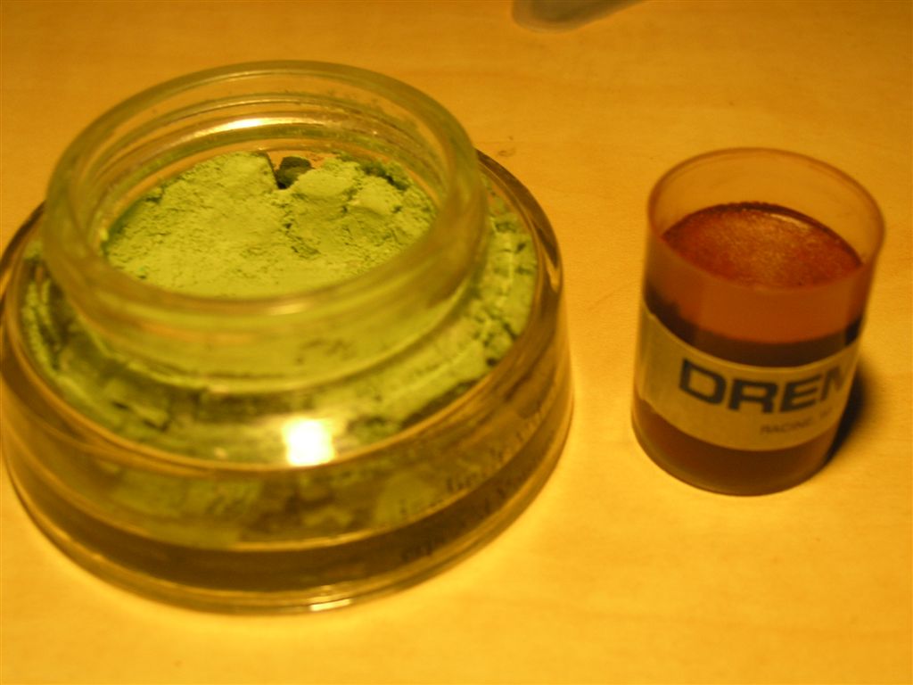

на днях приобрел набор для дремеля и обнаружил тав две баночки зеленого вещества по составу напоменает воск, сначала подумал паста ГОИ но когда открыл и посмотрел , не-нашел сходства с пастой которая была Там у меня в Союзе. может кто подскажет что это у меня?

Трудно сказать что это. Т.к. с родным Дремелем идёт красная полировальная паста, очень напоминающая оксид железа.

Сообщение Рядовой » Вс окт 17, 2010 8:11 pm
Паста , о которой говорит manah , на моей фотке справа .
Ваша паста ,без сомнения, оксид хрома , скорее всего на парафиновой основе ,а моя-оксид железа на той же основе .
Теперь о терминологии . Международную придумали французские ювелиры .Они полировали золото ржавчиной ( оксидом железа )и назвали ее РУЖ .Когда появились другие пасты общее название осталось РУЖ , а к нему добавлялся соответствующий цвет . Нелепо , но оксид хрома получился ГРИН РУЖ (зеленый красный ).
В Израиле я объсняюсь так :мишха ле литуш ярок ( адом , лаван ).
Но бывает и чистый порошок для полировки ( на фото слева ). Тогда : авка ле литуш и т.д. Пока все понимали :D

а как теперь эту массу на парафиновой основе нанести на войлок в отличие от "наашей" пасты это довольно не просто. :roll:
я гдето читал что кто то наносил полиш пасту с помощью WD 40
