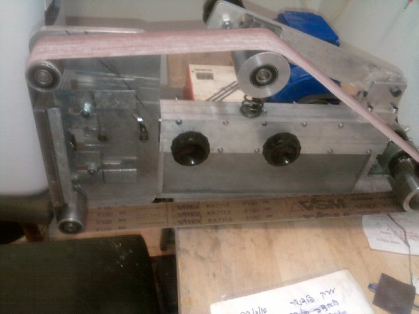

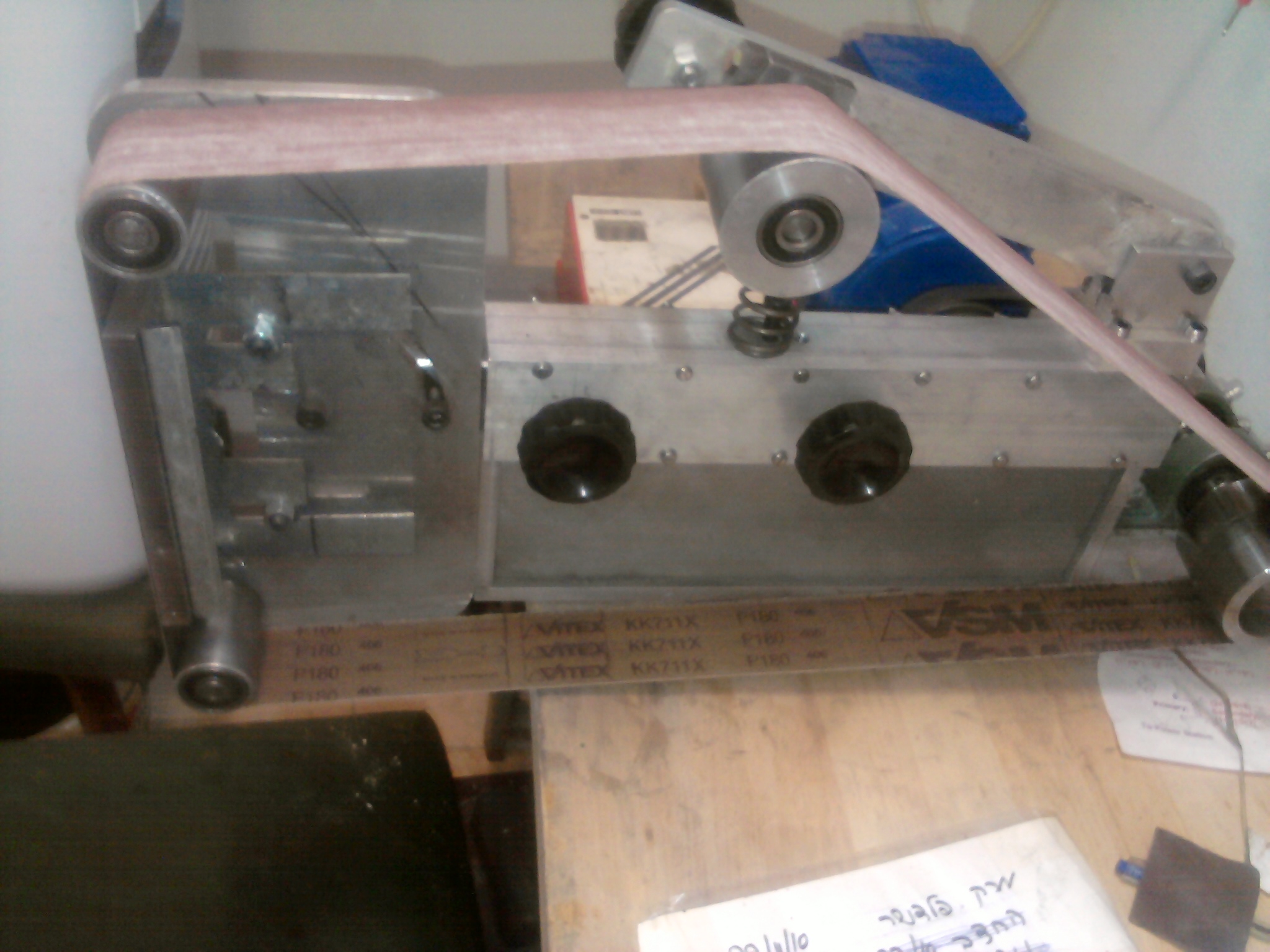

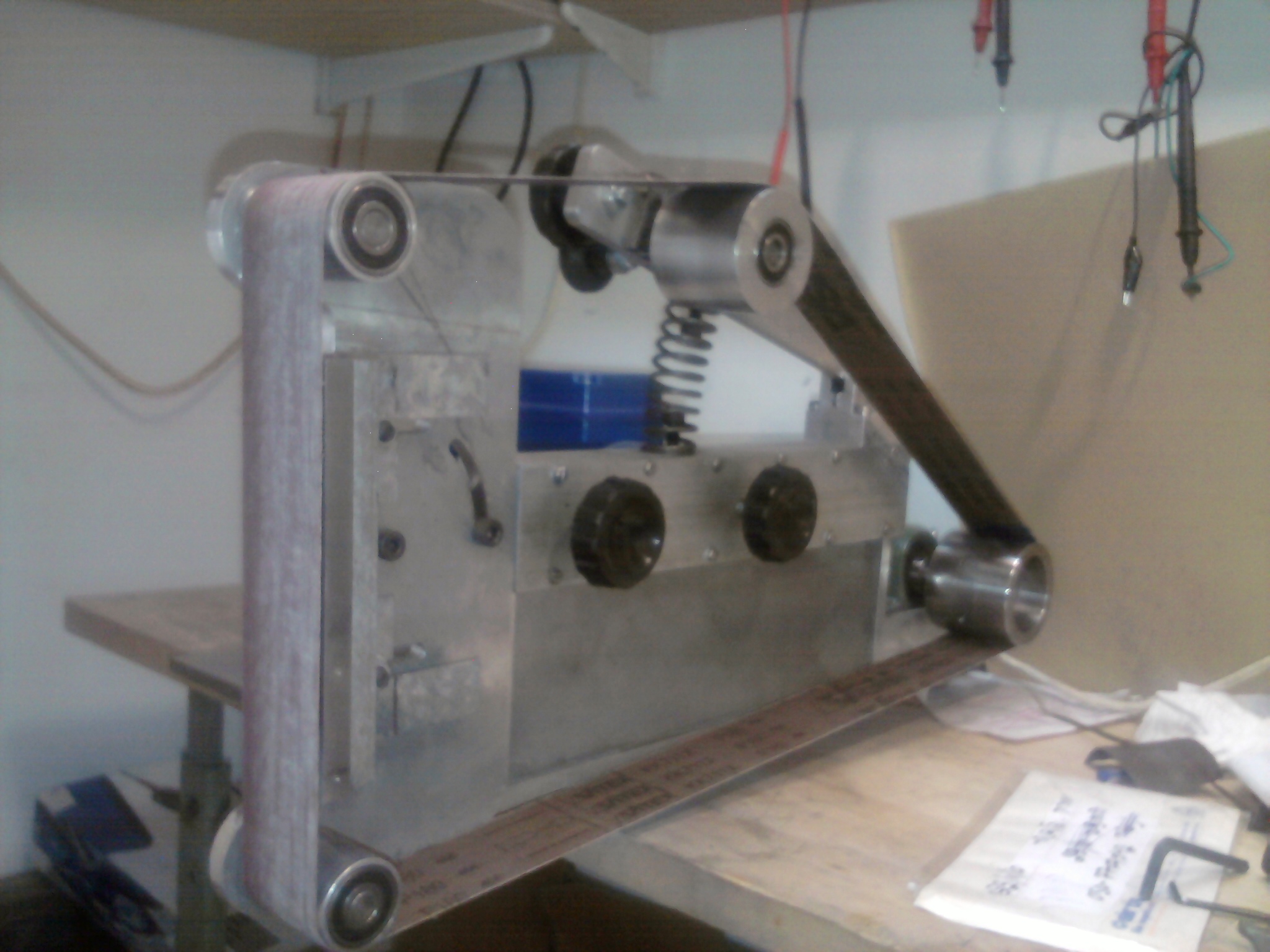

Ну вот и я себе накулемал гриндер... поскольку доступа к свалкам нет - пришлось делать все с нуля...
Большую часть фрезеровал сам - на выклянченном фрезере ( пару часов в йом шиши), остальное покупал.
Сделаны были пару ошибок, которые сейчас исправлены и машина работает ровно и устойчиво.

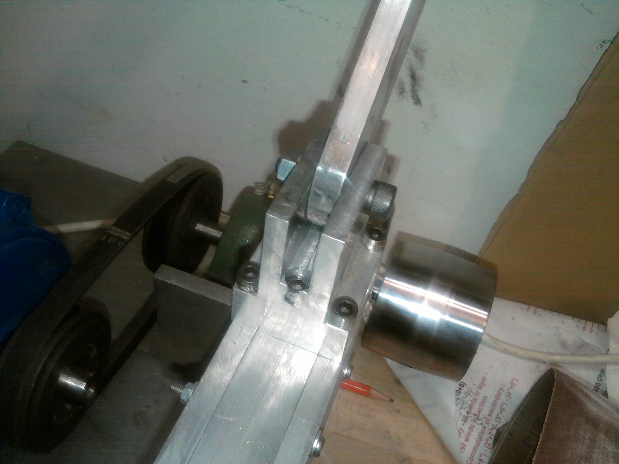

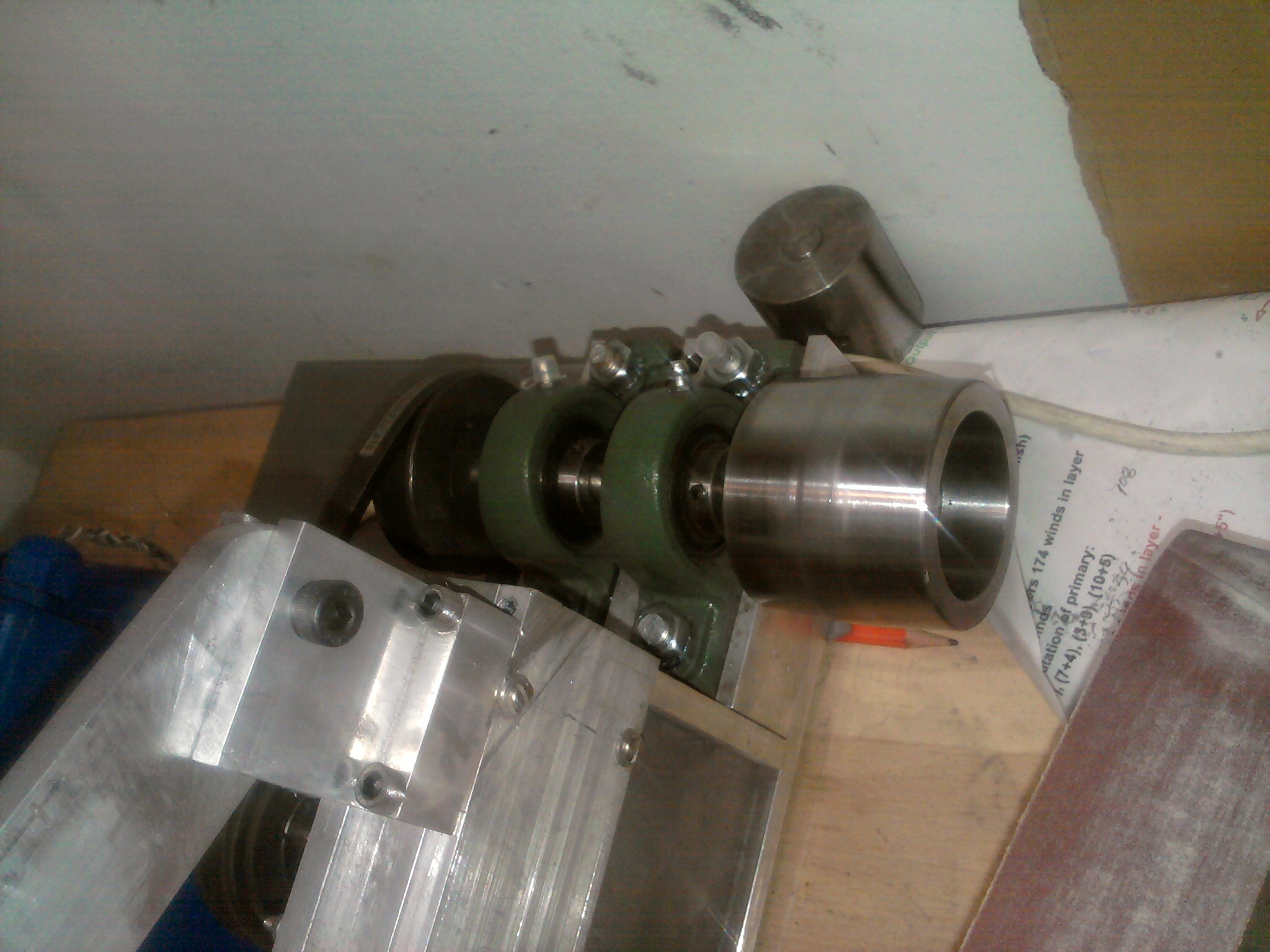

Ошибка раз - ведущий вал обязан быть с бочонком - я сделал 3,5 градуса с каждой стороны, в центре 12 мм горизонтальной полоски.

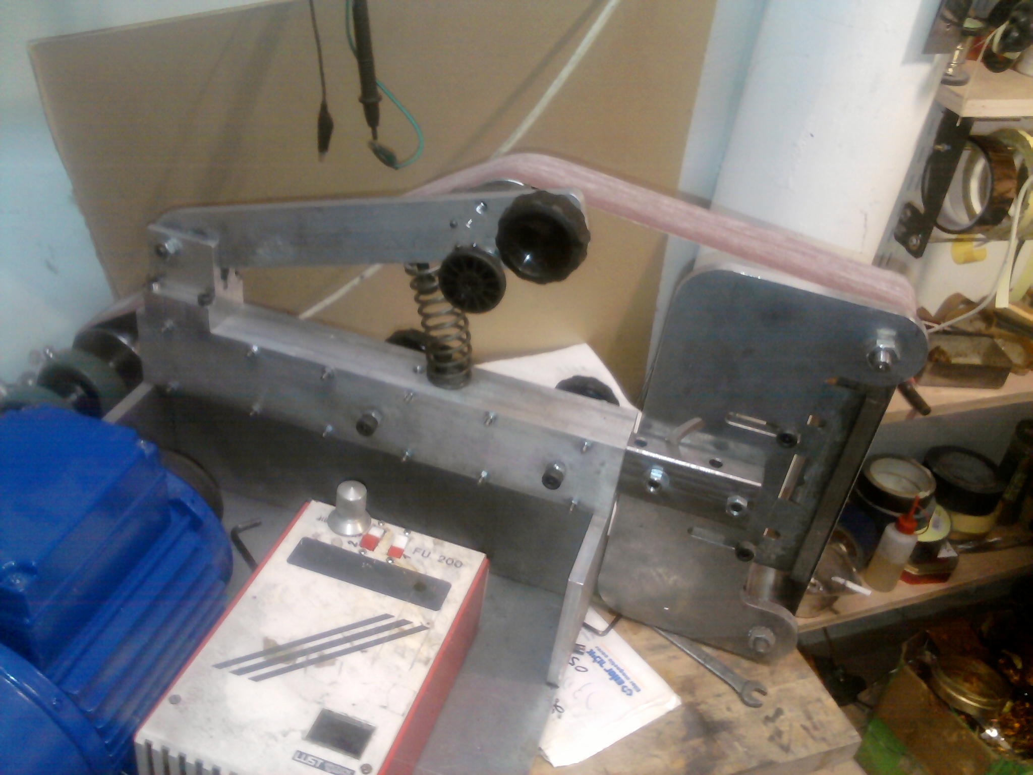

Вторая серьезная ошибка - не только натяжной валик должен быть регулируемым - вверх-вниз - но и сам рычаг натажного валика должен быть тоже регулируемым - если смотреть сверху - иметь возможность смещения по и против часовой стрелки - от этого кардинально зависит устойчивость ленты.
Далее - на опоре столика надо было снять углы - тогда легче было бы выворачивать так, чтобы столик стоял не только вертикально.
Самое удобное оказалось для меня - это когда плоскость столика под углом 20-25 градусов к горизонтали...
Ну и ленты заказал коротковатые - надо было дать лишних сантиметров пять - тогда рычаг со столиком можно было бы выдвинуть для выбора люфта ленты - и столик бы легко поворачивался и без снятых углов...
Ну и лезвие - пока по сырой стали, и без радиусов - колеса-то еще нет...
Колесо пока не готово.
Общий вид
опять общий вид

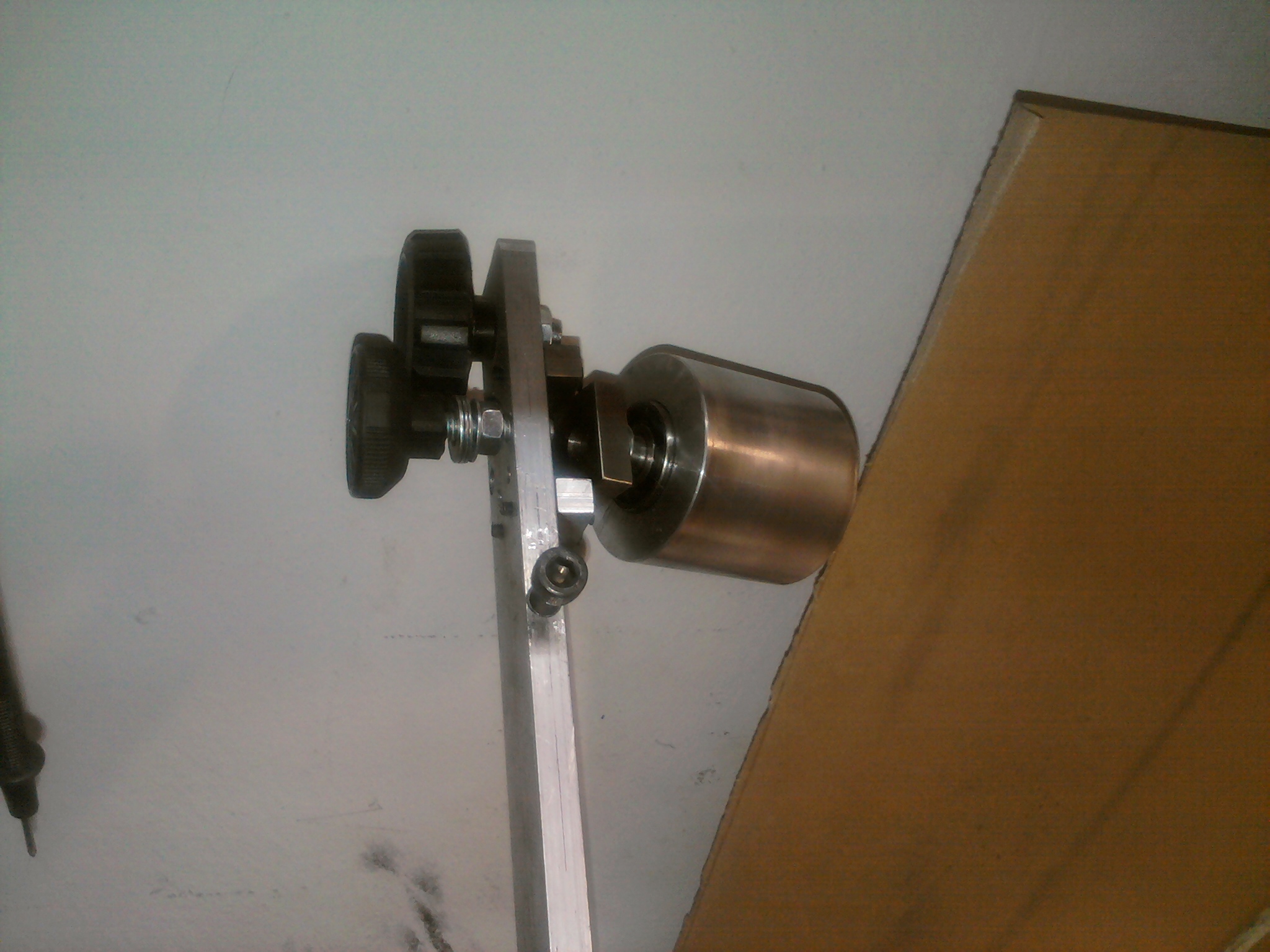

Ведущий вал
Вид сбоку...
Упор натяжного рычага
Натяжной ролик

Движок трехфазный, 1 л.с., итальянский.
Включен через частотник.
Но есть проблема - частотник дареный и, видать, паленый...
Мотор включен звездой - и частотник выдает три фазы по 220.
Но мощность мала.
А включаю треугольником - частотник отдает по 40 вольт, мотор едва крутится...
Так что пока работает на звезде, мощности мне хватает.
Прижимаю посильнее- обороты немного падают - но и заготовка греется быстро.
Так что - или не прижимать, или на малых оборотах - хоть так, хоть так мотор используется на треть.
Подкоплю денюжку - куплю пацанский частотник...
И с нетерпением жду колеса - охота на нем попробовать.

Поздравляю! Отличная "вестчь"! И вопрос: Зачем бочка на ведущем ролике? И на ремне идёт потеря мощности, по-моему.

Без бочки ленту "налево тянет", а бочка искупает мелкие огрехи.
Сначала было без бочки - там на одной из фоток за гриндером виднеется старый вал - прямой.
Пришлось переделывать...
Шкивы можно поставить - но если честно - уже привык к возможности легким движением двух пальцев добавить или убрать скорость.
Вообще есть еще над чем поработать, всякие мелочи.
Но в целом прибор пашет...
С учетом того, что сварка мне недоступна и гриндер собран как ЛЕГО на винтовых соединениях из нарезанного и фрезерованного в размер аллюминия толщиной 10 мм - доволен и жесткостью, и устойчивостью.
С моторным блоком тоже была морока...
Там вал стоит в двух блоках с запрессованными подшипниками.
Невозможно было установить соосно, да еще и так, чтобы ось вала была перпендикулярна плоскости движения ленты.
Пришлось эти блоки профрезеровать в размер от осевой линии подшипников и до нижней плоскости плюс толщину самих блоков фрезеровать в размер так, чтобы эти плоскости были в перпендикуляр к оси подшипников.
А ведь они литые - чугун-с... и ни одной базовой плоскости - так что все пришлось городить, зацепившись только лишь за ось подшипника.
А потом лишь сделал аллюминиевый упор-подушку с двумя параллельными пазами для блоков, равных их ширине и на одинаковой глубине.
И лишь тогда, собрав блоки на эту деталь, получил единую деталь и уже ее по угольникам выставлял точно, как нужно...
А вот ремень как раз и искупает погрешности установки двигателя - там же нет никаких базовых плоскостей...не по чем ориентироваться, чтобы выставить ведущий вал строго перпендикулярно оси движения ленты...

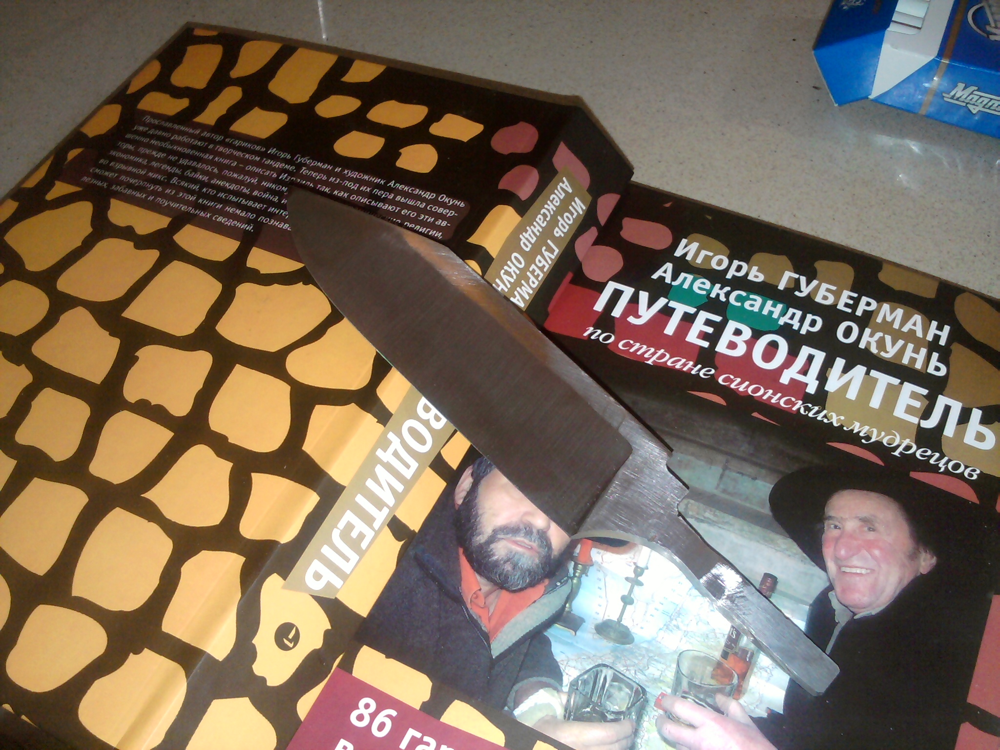

Пошлифовал сегодня лезвийко ( спасибо Руди за зонную закалку!! - хамона пока не видно - не полировано и не травлено - но на лезвии червячки типа ползают:)...).
Работает очень приятно.
Только пока не знаю, как шлифануть лезвие вдоль - не по спускам, а по ровным плоскостям, что над спусками.
