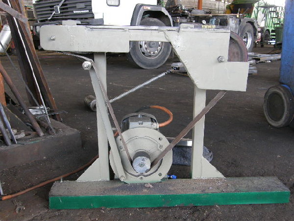

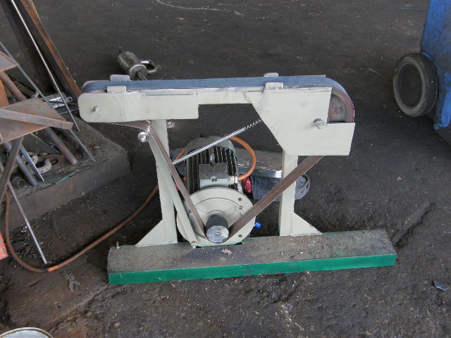

вот после проведенной субботы у Игоря (Старшины)в мастерской по быстрому и я себе замастырил вот такой вот гриндер это конечно не ВАУ... но помощь в работе отличная.Пока это на скорую руку но потих. доработаю.Век живи век учись...

Виктор , стрелкой я показал ошибку в конструкции . Это абразивная лента , а не ременная передача . Абразив не должен скользить по поверхности натяжного ролика . Думаю , вы легко переделаете .

Фига-се! Отличная идея! Сидя работать одно у довольствие! Возьму на вооружение! Только не сьест ли лента натяжной ролик?

сидя конечно удобно...идея не моя у Старшины украл идею горизонтальной поверхности.здесь так же можно делать бритвенную заточку.
аролик если сточится новый сделаем.а вообще натяжка делается в обратную слева внизу на подставке есть крючок для пружины.недавно собрал -эксперементирую как лучше.

Dmitriyz писал(а):Только не сьест ли лента натяжной ролик?
сожрет!

Виктор маленькая поправка у меня стоит Женин гриндер. А колёсико указанное стрелкой убери, стам ленту жрать будет ,ленту жаль . И какая у ленты скорость? обтимальная 700-850 оборотов метал не так быстро нагревается .
