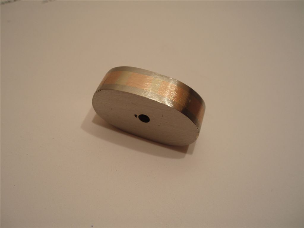

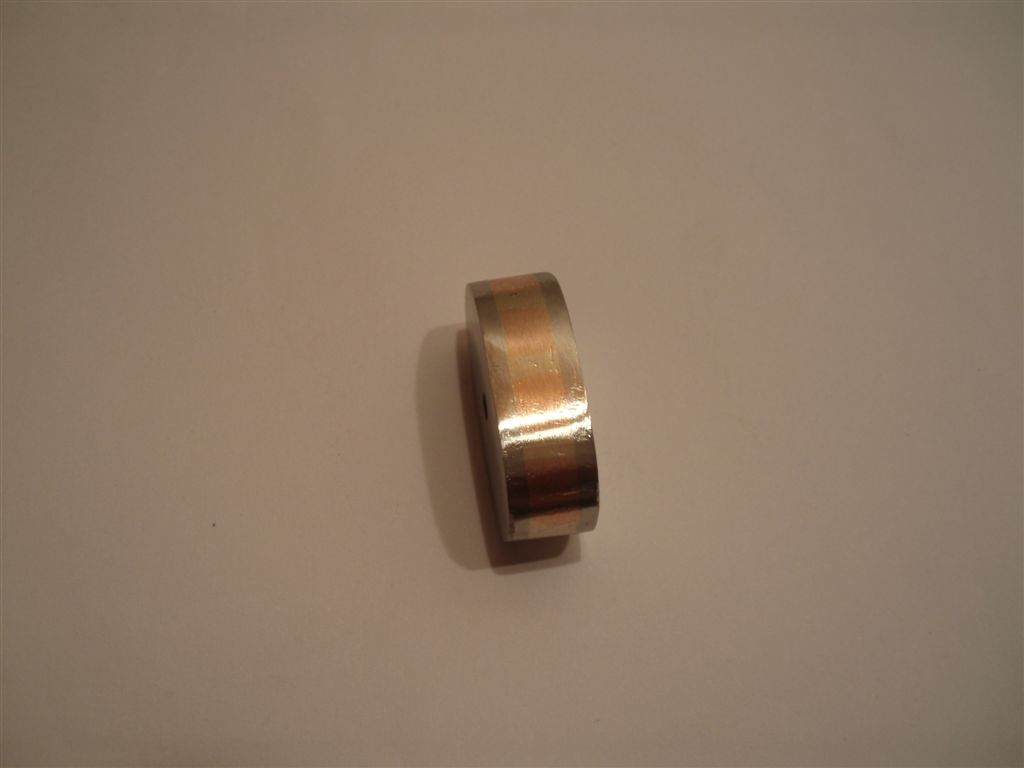

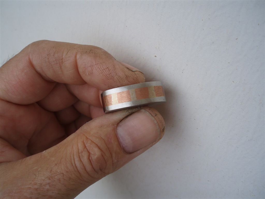

Вот сделал заготовку под больстер . Кому интересно , читать здесь .

Сообщение Рядовой » Вт май 18, 2010 8:14 am
Добавлю фото при дневном свете
Сообщение Grin » Вт май 18, 2010 8:51 pm
:shock: Ну ни ...себе чего :? А есть фото поэтапного изготовления, было-бы интересно увидеть.Очень оригинально!
Сообщение Рядовой » Вт май 18, 2010 11:20 pm
Привет , Женя ! Делал на работе и снимать не мог . Краткое описание есть по ссылке .Если есть вопросы , я к твоим услугам . Могу также прихватить для тебя пару электродов , которыми пользовался .Потенциальные возможности у такого " макуме " очень высокие , а простота изготовления просто поражает .То , что ты видишь на фото - это получилось с первой попытки . Раньше серебром не паял .
Кстати , нержавейка на "макуме " из той же полосы , что я тебе привозил .
Сообщение pitrovich719 » Пт май 21, 2010 6:19 pm
Отлично! Радует желание Аркадия все попробовать самому, поэтому то что он пишет, можно принимать на веру смело- либо сам попробовал, либо лично спросил у того кто знает. Мне Петвас посоветовал,например в латунном больстере канавки, рисунки вывбрать, потом ,,залить,, серебряным припоем, отполировав в ноль. Этакая ,,всечка-вливка,, в металл :). Можно потом наверно резцами-борами доработать. Как считаете, резать по этому припою возможно? Меня Марка кактанна, натолкнула на мысль, там на цубе бамбук всечка. Так наверно можно выбрать дремельком по рисунку, потом залить серебряным припоем, шлифануть, подработать резцом. Буду попробовать. Спасибо Аркадий- зажег ! ;):)
Сообщение Рядовой » Пт май 21, 2010 7:43 pm
Петя , резцами - борами работать по серебрянному припою еще не пробовал , но "алмазную" гранку надфилем уже сделал . Никаких проблем и думаю с резцами проблем не будет . Сейчас как раз ищу формы , которые будут интересны для заливки припоем и без дополнительной огранки .
Я вижу и другие возможности - можно впаивать как элементы декора навершия гильз , монеты ( например , медный американский цент :D ).
Могут получиться прикольные вещи .Нужно пробовать :D

Сообщение Рядовой » Пн май 24, 2010 8:18 pm

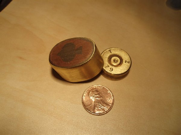

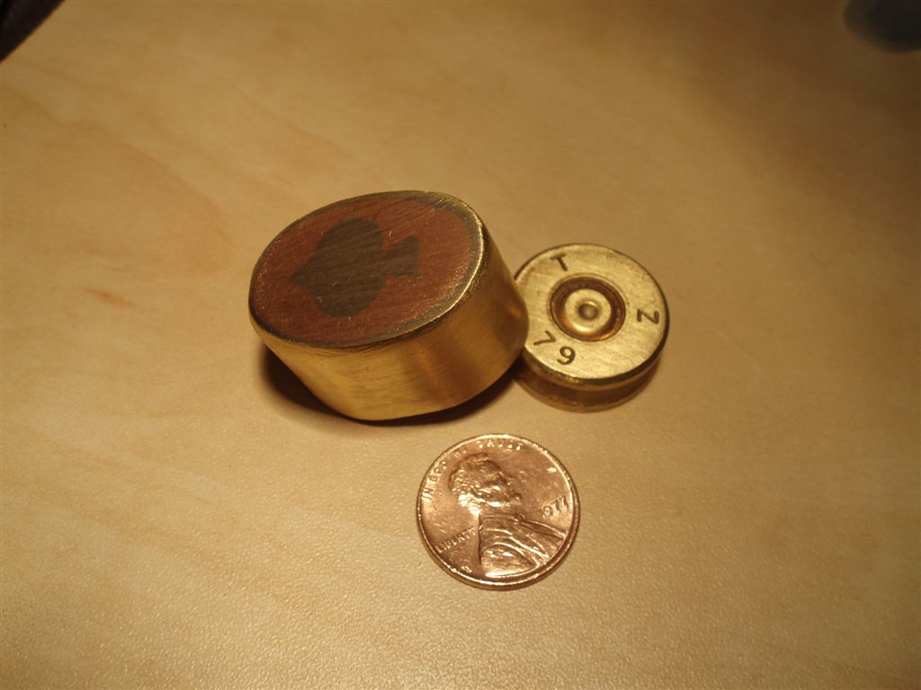

Заяц трепаться не любит :D . Продолжил сегодня эксперименты - спаял навершие . Задняя стенка - медь , внутри апликация из серебрянного припоя , боковая стенка - латунь .Рядом заготовки для следующей композиции " Киллер " - капсульная часть гильзы от патрона калибра .50 и одноцентовая монета США с портретом Линкольна , убитого киллером . :shock:
Да , фантазия не ограничена , еще бы и мастерство ... :oops:

Сообщение sheg » Пн май 24, 2010 8:27 pm
Рядовой писал(а):Задняя стенка - медь , внутри апликация из серебрянного припоя , боковая стенка - латунь :oops:
Аркадий,не увлекайся!
3 цвета это не есть хорошо :!:
Сообщение Рядовой » Пн май 24, 2010 9:15 pm
Гена , я тренируюсь , что с чем можно паять . :D
Серебрянный припой желтоват и практически не отличим от латуни . Ты ведь не видишь его на границе медь- латунь ?
Про три цвета :roll: , ну не знаю . В " настоящем " макуме ведь сплавляют медь , латунь и никель . Я просто попробовал нержавейку .

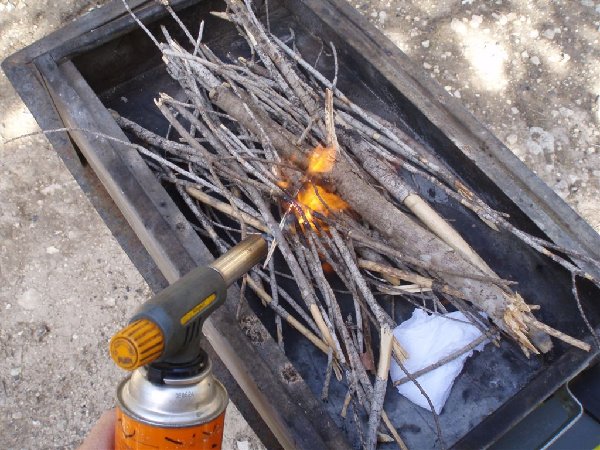

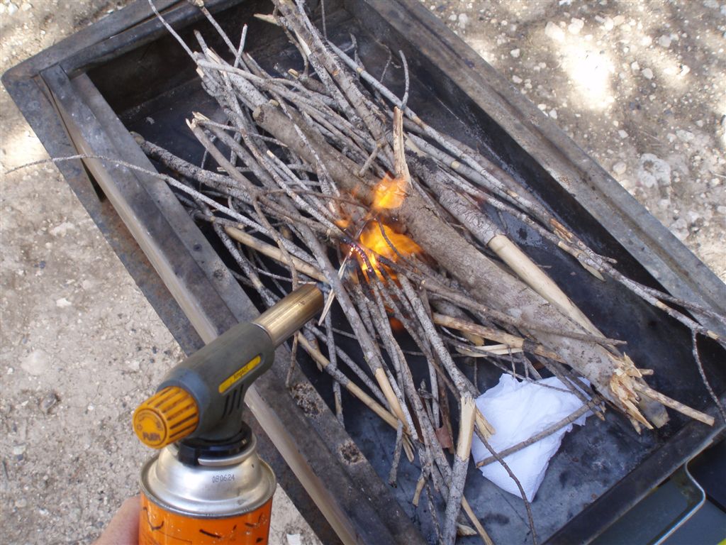

Сообщение Рядовой » Вт май 25, 2010 4:55 pm
Вы правильно поняли , что слово " бренер " здесь ключевое . Я много раз видел , как наши механики паяют серебром трубки и нипели , работающие под большим давлением , и пользуются при этом большим бренером с балонами . Я же для своих электрических работ пользуюсь бренером , уменщающимся на ладони . К нему подключается балончик , позволяющий работать 1.5-2.0 часа .
В быту я использую его для розжига мангала ( на фото ) . Оказалось ,что он вполне справляется , если не зажимать детали в массивных тисках . Верхнюю заготовку больстера я стянул винтом и в тисках зажимал уже винт , а не заготовку . Навершие я вообще паял , положив его на строительный блок .
Сообщение DmitriZ » Ср май 26, 2010 1:31 pm
Придется у жены взять такой бренер, она им курей смалит. А то ювелирный с такой работой не справился, то-ли газ не тот, или пол кривой.
