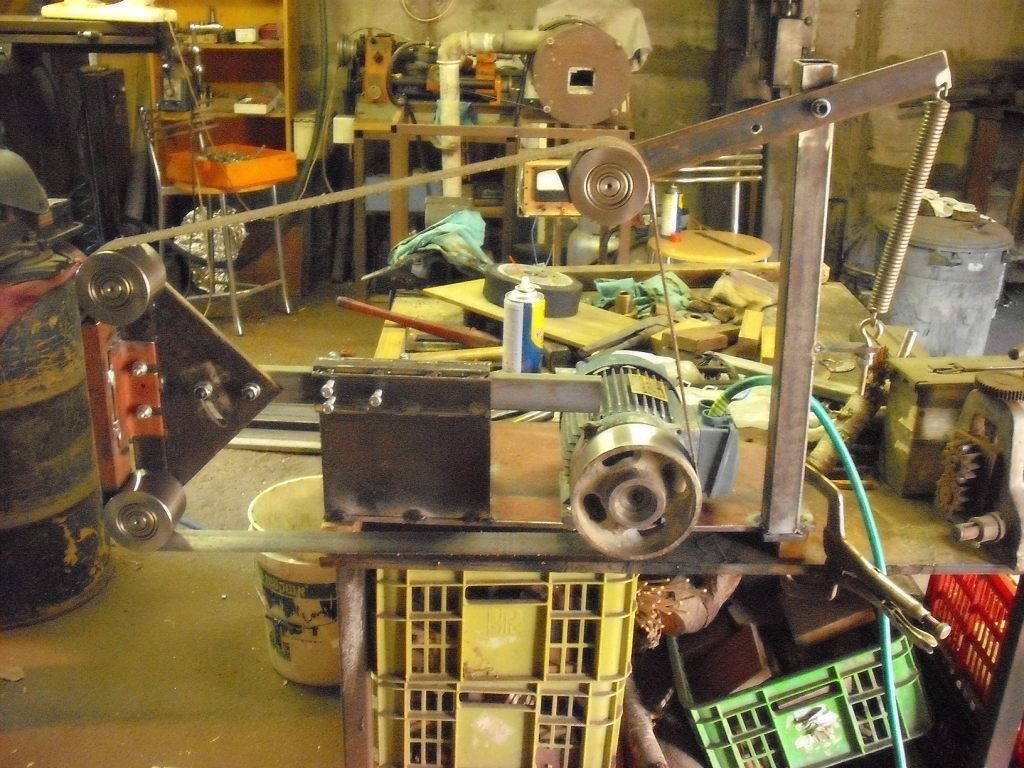

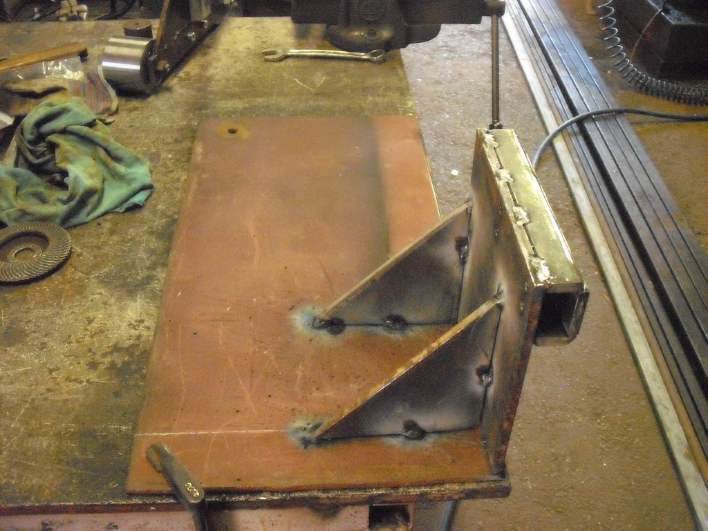

Как то услышал я от одного Мастера ,, сделаю гриндер, всем дыму дам понюхать,,, и потерял покой! Я тоже хочу дым! Озаботился. и пошуршал по сусекам и нашел такое дело 1)лист металла 8мм*300*600 (станина), 2) флях. (полоса металла 25*200*8 2 шт., 40*200*8 2шт. 3) 2 пластины 200*200*8 2шт. одна из которых распилена на двое по диагонали,одна половина распилена на двое еще раз для ,, косынок ,, жесткости, а из другой половины ( прямоугольный треугольник ) сделали поворотный столик под прямые спуски. профиль 40*2О*600 2 шт, толстостенный.( руки под прямой столик и колесо). Конечно пришлось подкупать некоторые вещи, Рудик взял на себя т.к.я не очень в теме, а ньюансиков много. Вроде дело двинулось. Достали колеса, перепрессовали подшипники,поставили с защитой . Заказали ролики у токаря, тоже новые подшипники, движок. Итак для затравки... Спрашивайте если интересно. А спасибо таки скажу. Рудик, спасибо! извини за срач,обжорство, радикулит;):), и горы бутылок!

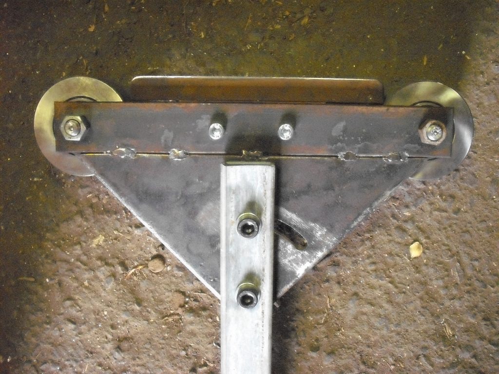

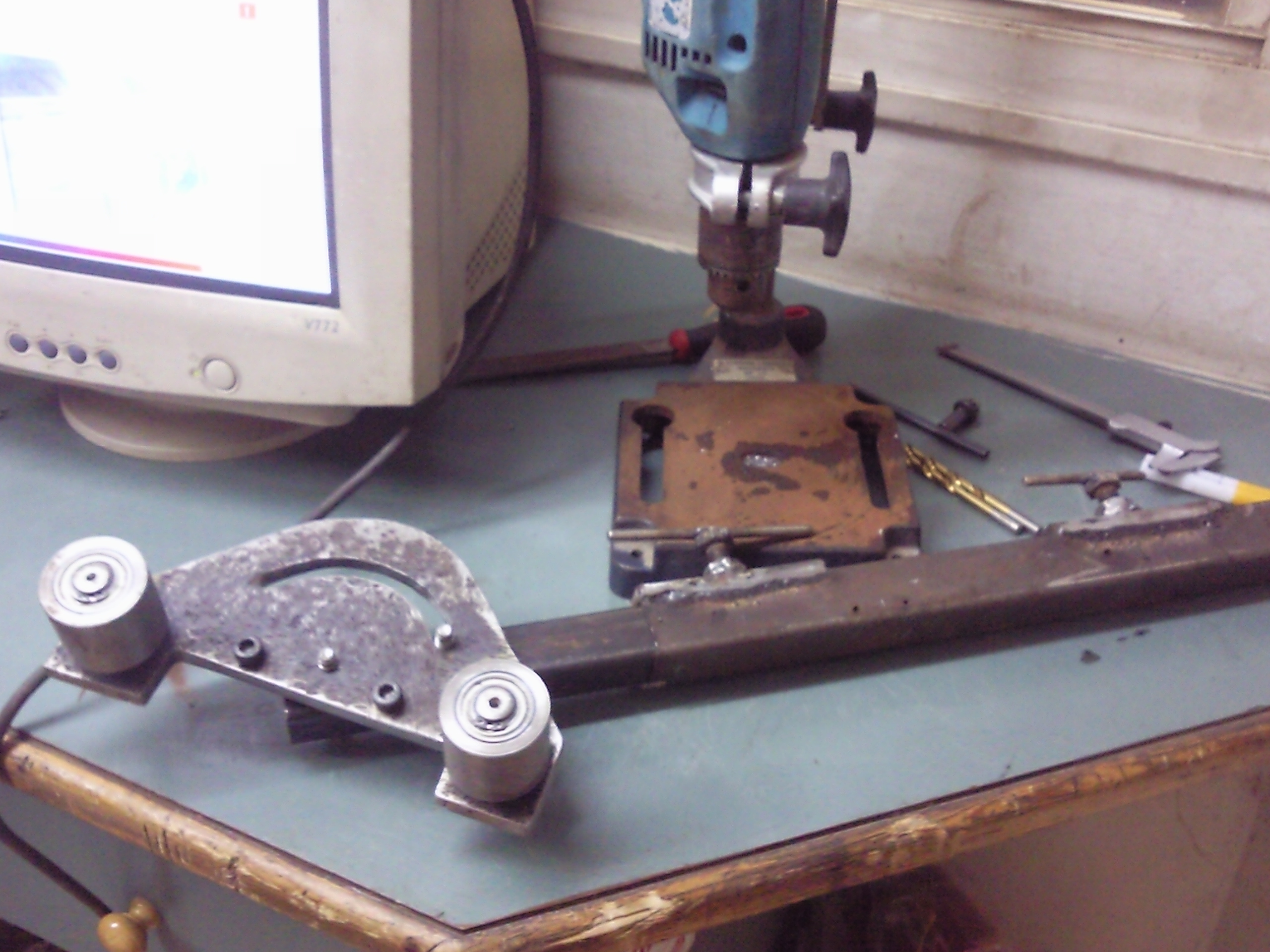

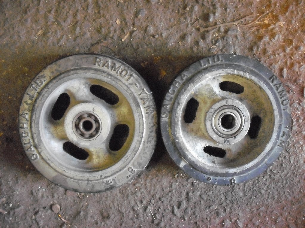

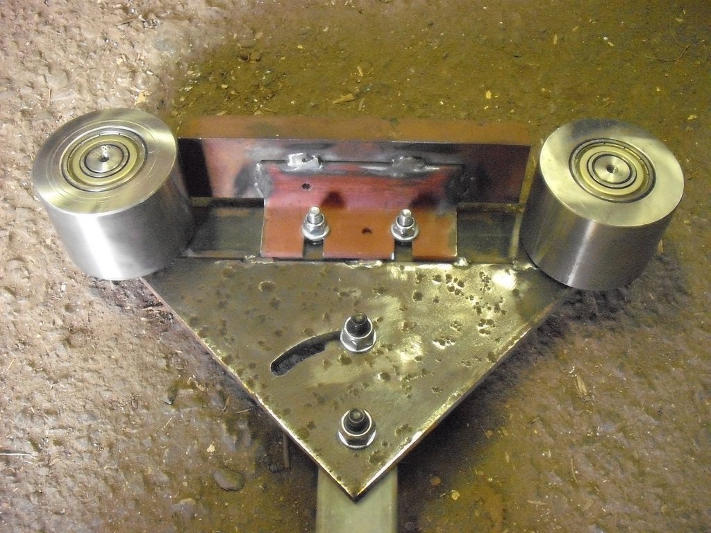

Сообщение pitrovich719 » Чт авг 27, 2009 10:34 pm

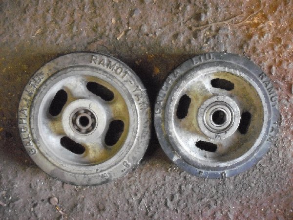

Спасибо что спросили!;):), семьдесят просмотров три ответа- можно работать!:) Итак , если что пропущу, не обессудьте, спрашивайте.Гриндер делал Руди, я помогал в меру сил. Колеса от тачки 8 на 2 дюйма. Подшипники перепресовали новые, хотя и родные не дурственные, с защитой.Если кто действительно хочет построить такое, звоните свободно, поможем и деталями и советом.

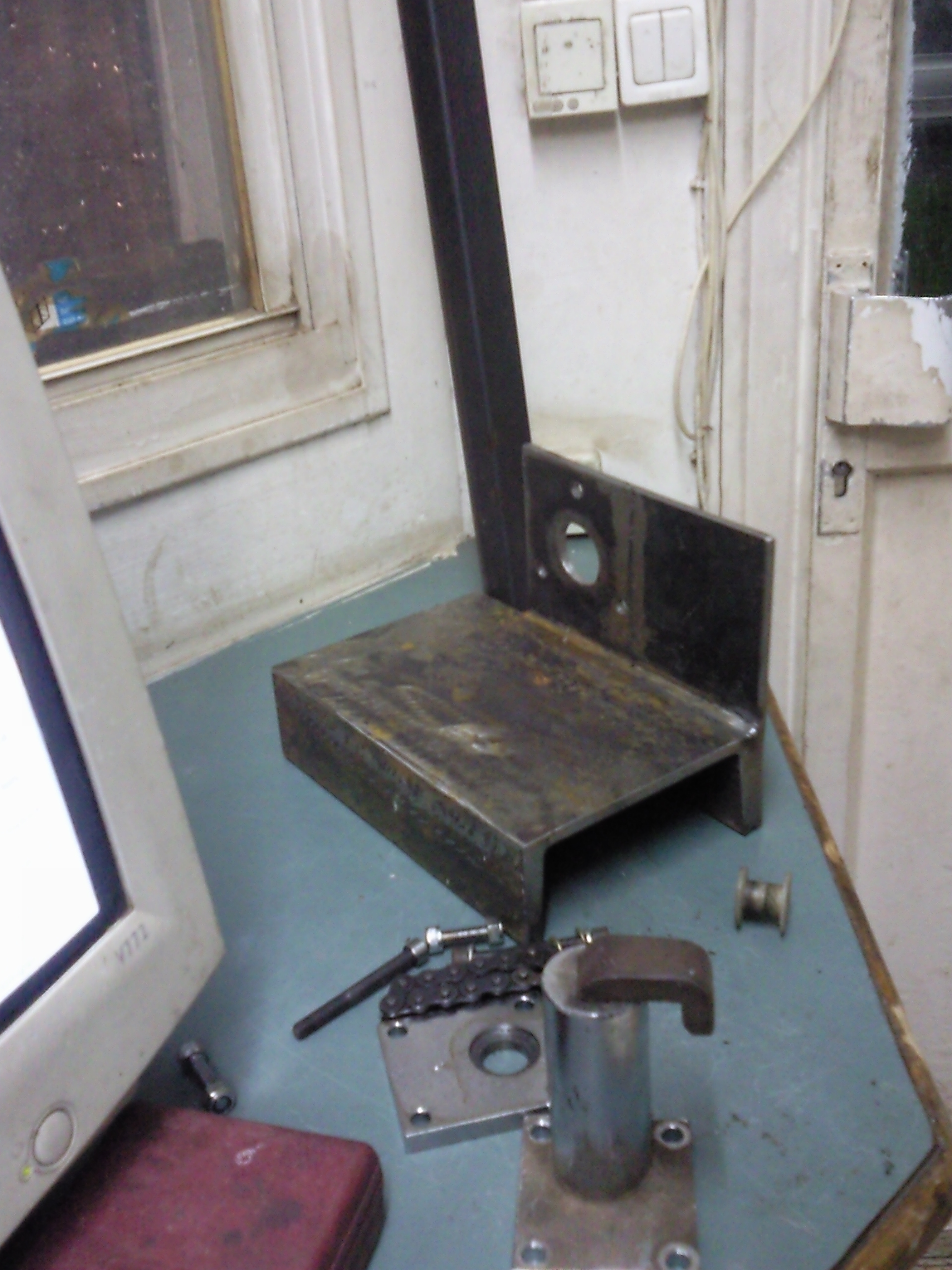

Станина, с косынками и посадочным местом под ,, руки,, с столиком или колесом.

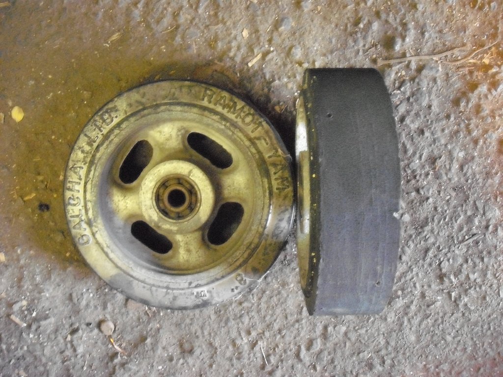

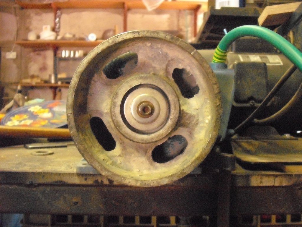

ведущее колесо, сделано из колеса для тачки, токорем. Сточили резину. Можно и дома, правда требует усидчивости.;):).

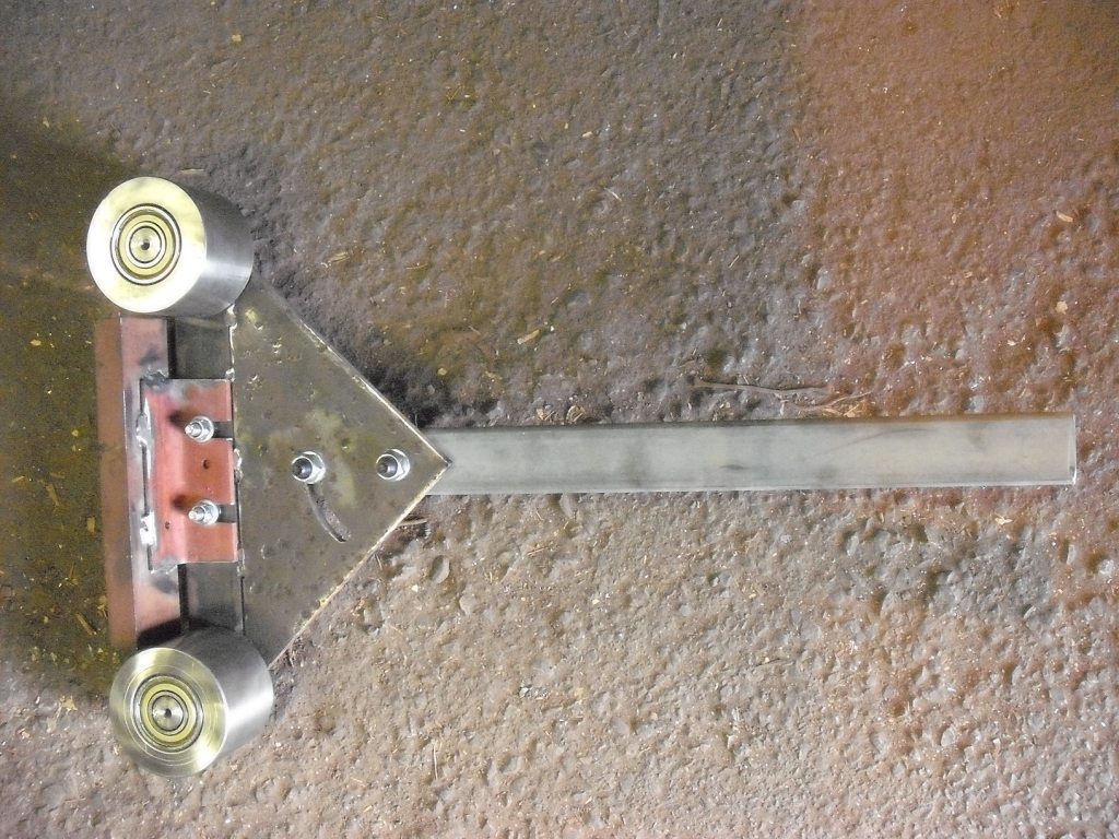

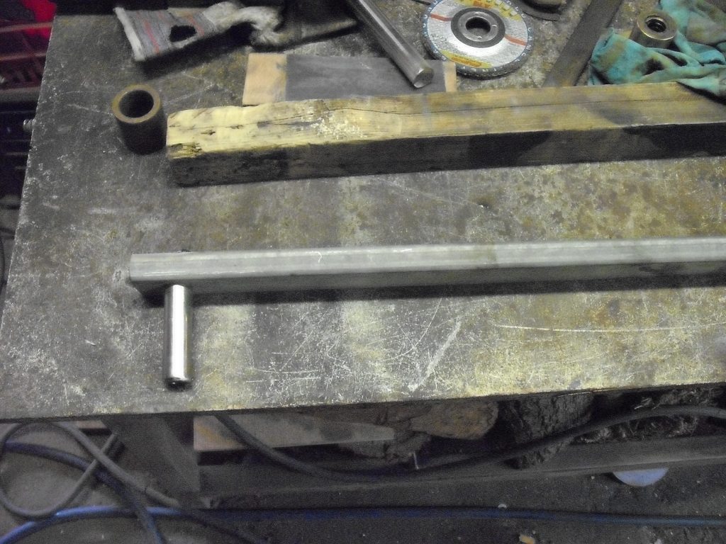

Рука с столиком, который может поворачиваться на 90 гр. Для прямых спусков.
Рука для колеса,
тоже от тачки, токарь прошелся, раз несколько чтоб было ровным. Говорит делал без заморозки, на быстрых оборотах.

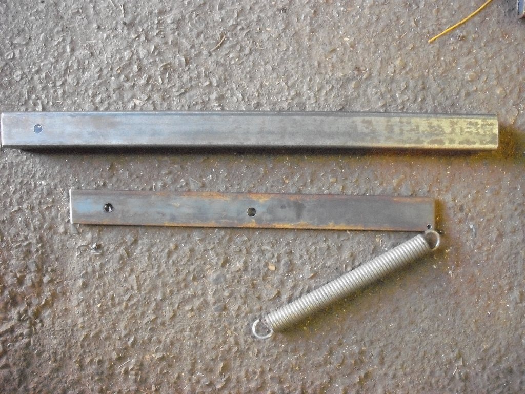

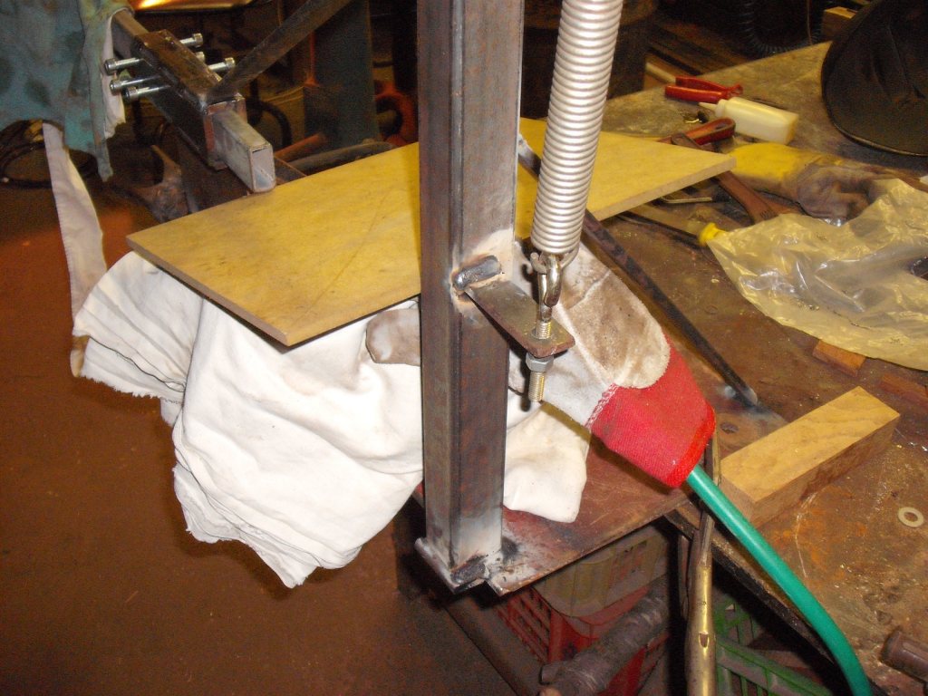

Стойка с натяжным коромыслом
Крепление для натяжной пружины, будите приваривать, обложите тряпками движок. вроде все, кроме мелочей как столик упорный и т.д. Мне оно не надо, а Рудик настаивает, мол помогает для обдирки контура..типа я контур не на точиле с болгаркой делаю.;):). Движ

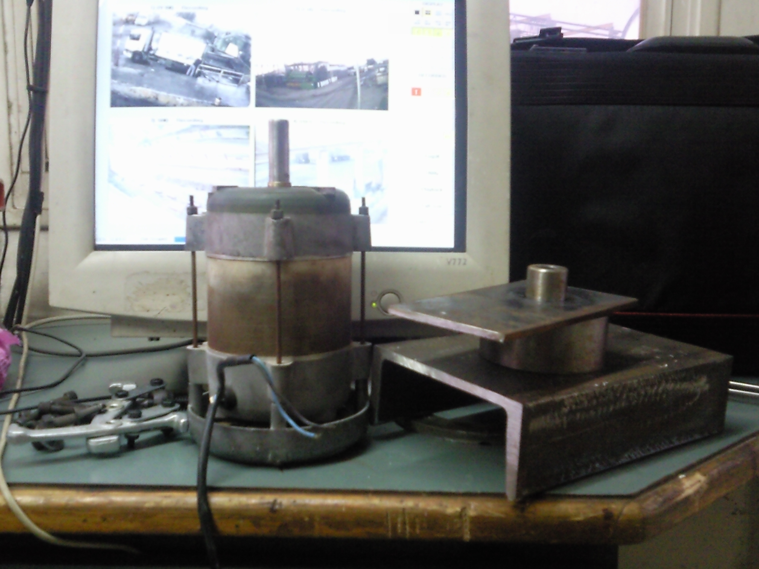

Стойка ? Какая стойка? я по турецки на земле работаю.;):). А если серьезно, то столик не помешает, но и на обыкновенном столике стоит , не жалуется. Движок? А какой Вам надо? ( с Одесским акцентом);):):). У меня три фазы на 1,5 лошадки. 1400 оборотов, если не ошибаюсь. Просто у меня и дома и на работе есть три фазы. Есть и на 220 700W. Я свой не смог остановить, не рукой не деталью. Но все равно хочу помощней.;):):). Вал у движка 19, а посадочное 20мм. Лоханулся, но не смертельно, посадили на медную фольгу. Все таки видно, что народ понимающий!, как осуществляется регулировка всем понятно, вопросов нет?

Пока собираю железки на гриндер. Буду выкладывать фото долгостроя по мере накопления и сборки. И вопрос собс-но, -регулирующий ролик обязан быть овальный ?

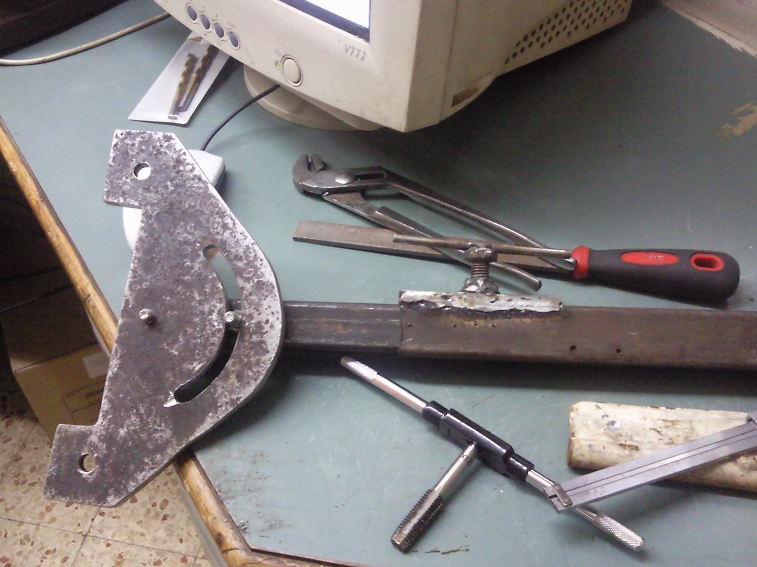

Сообщение DmitriZ » Чт фев 04, 2010 6:17 pm
Вот. Начало нового гриндера.
Сообщение DmitriZ » Чт фев 04, 2010 6:22 pm
В продолжение

Сообщение DmitriZ » Ср фев 10, 2010 10:30 pm

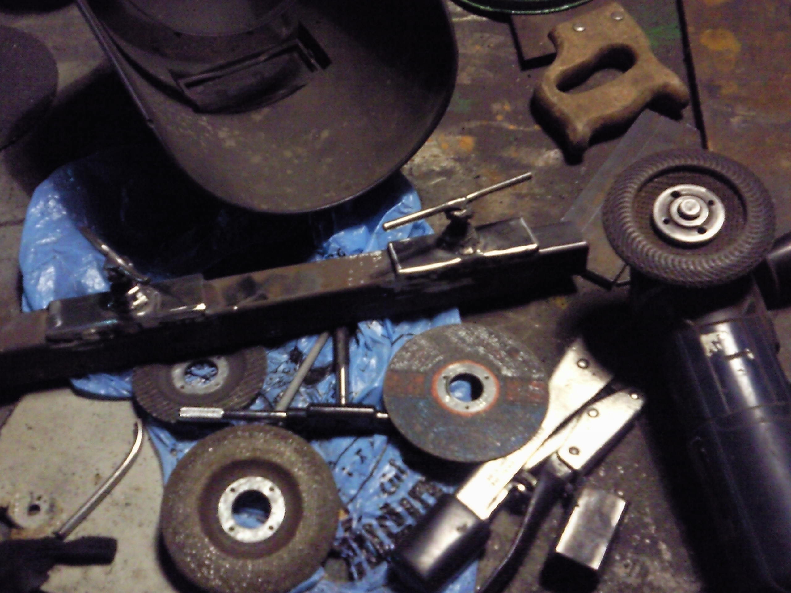

Ещё фото от проэкта "ГРИНДЕР"
Првый раз в жизни попробовал варить
вот что получается
