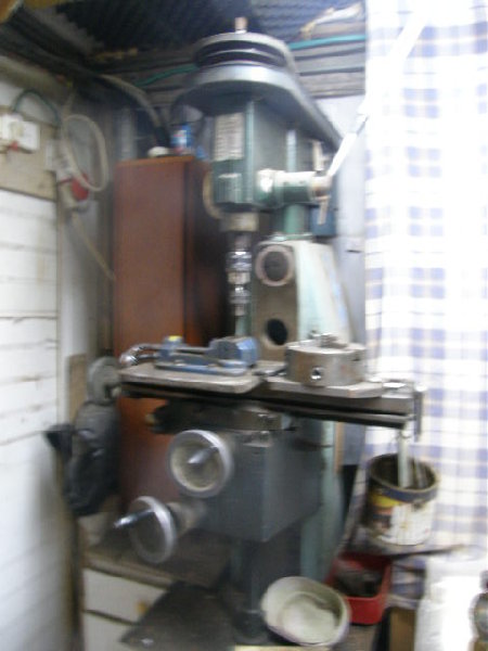

Сообщение старшина » Сб авг 01, 2009 3:10 pm
Полировачный станок . С прашивайте отвечаем с удовольствием !!
Сообщение старшина » Ср авг 05, 2009 10:16 pm
во блин обленились только картинки смотреть !
Сообщение Kotov » Пт авг 07, 2009 11:32 am

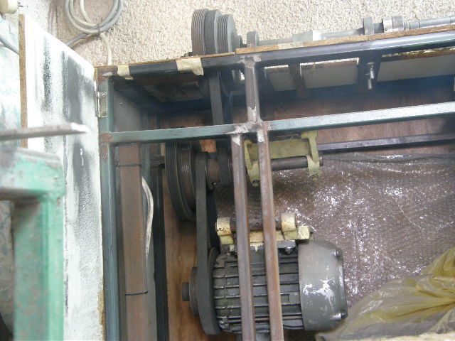

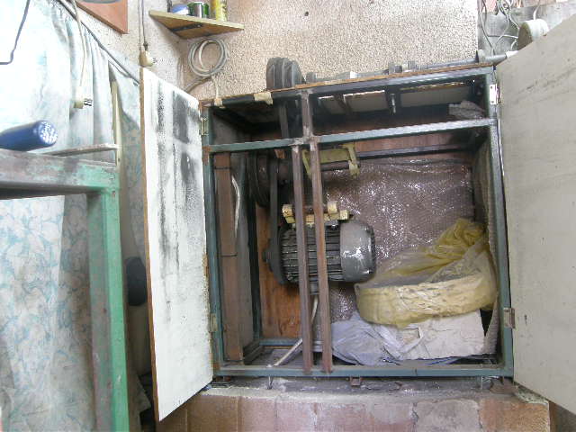

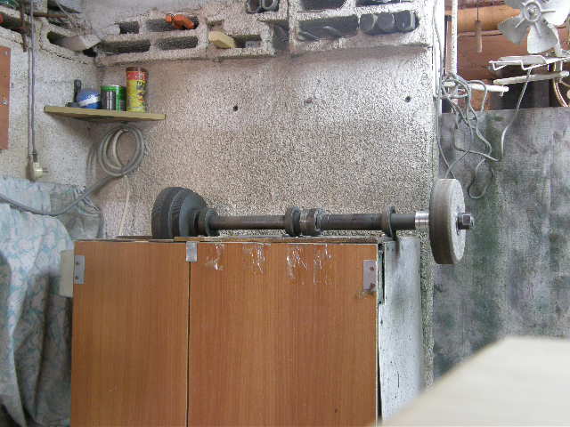

Агрегат выглядит масивно.При работе ,как с вибрацией? По подробней,что за валы и какой двигатель?

Сообщение старшина » Сб авг 08, 2009 12:02 pm

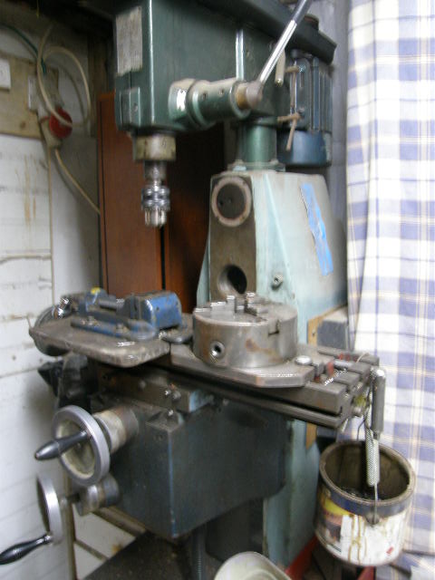

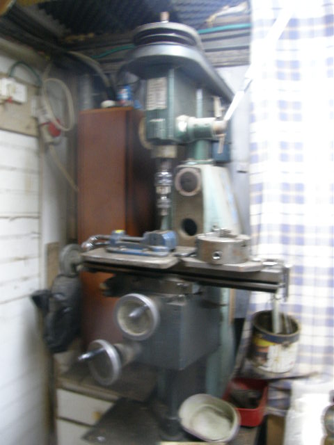

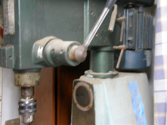

Y Наконейто .Всё просто двиготель 3 х фазный вся начинка от поперечнно фрезерного станка .Люфта проктически нет даже при работе сбольшим войлочным кругом .Конструкция очень надёжная .
Сообщение Kotov » Пн авг 10, 2009 11:17 pm
старшина писал(а):Y Наконейто .Всё просто двиготель 3 х фазный вся начинка от поперечнно фрезерного станка .Люфта проктически нет даже при работе сбольшим войлочным кругом .Конструкция очень надёжная .
Стол от фрезерного пристроил, или на металолом :?:

Сообщение старшина » Пт авг 14, 2009 7:32 pm
нет, шейчас увидиш .
фото не очень сори .
