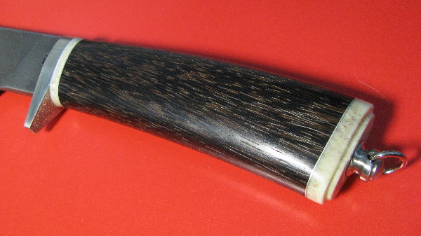

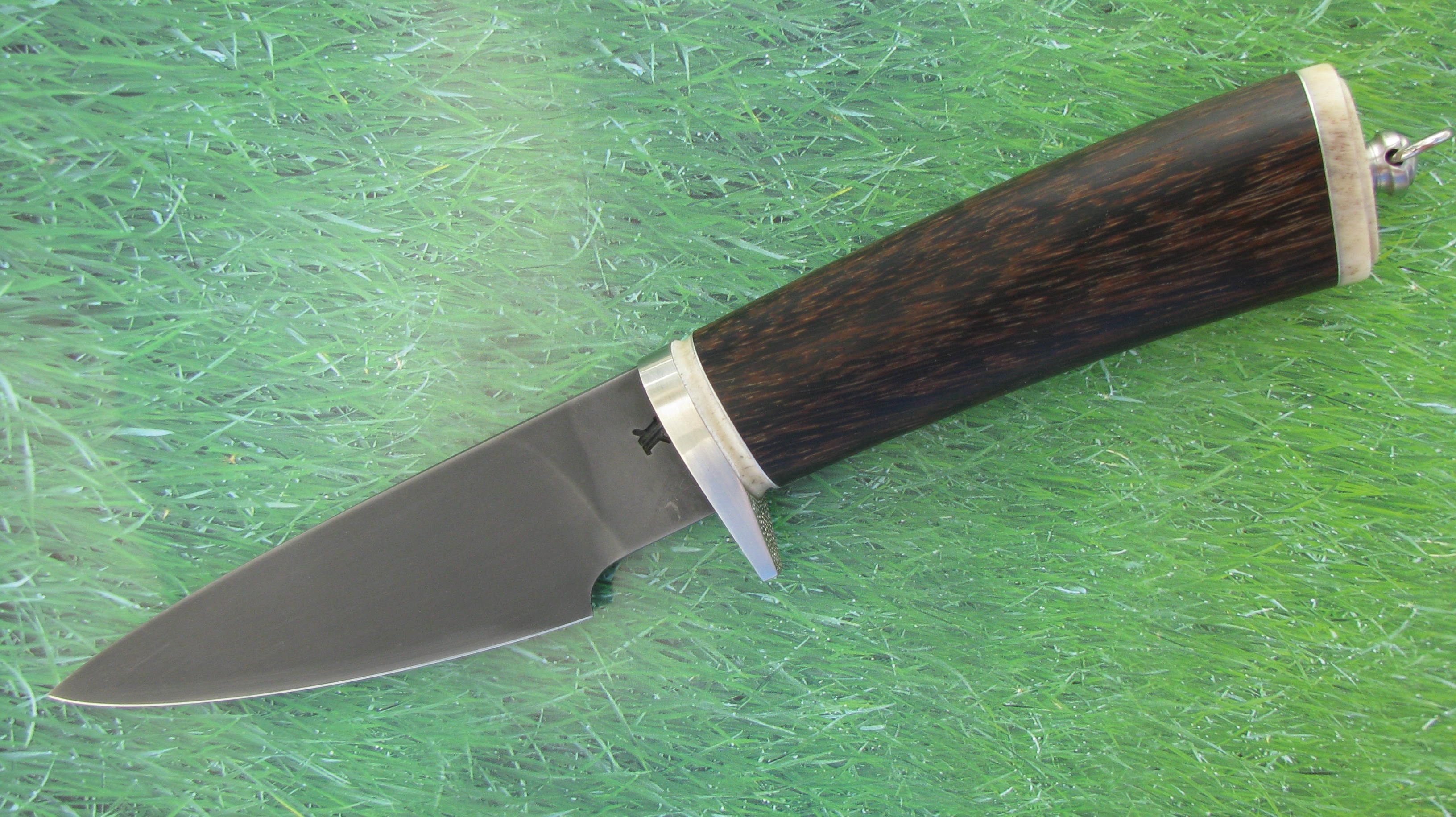

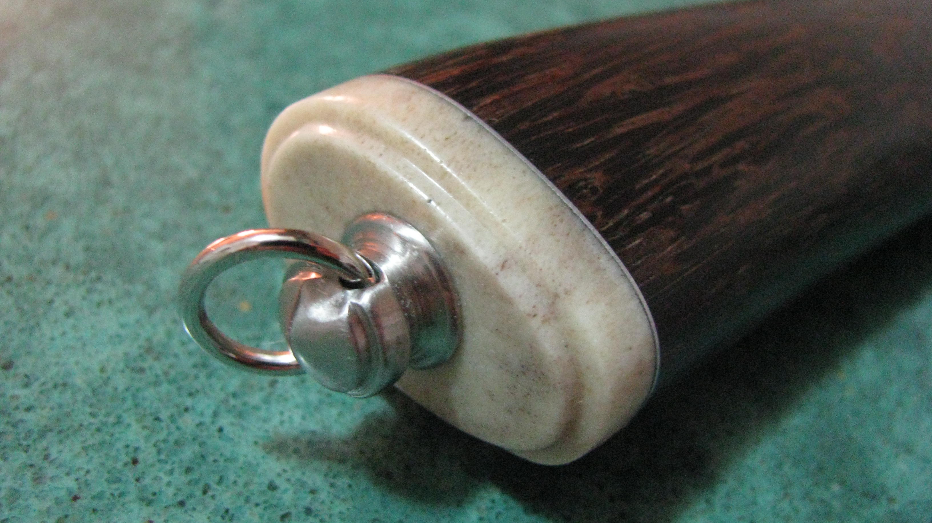

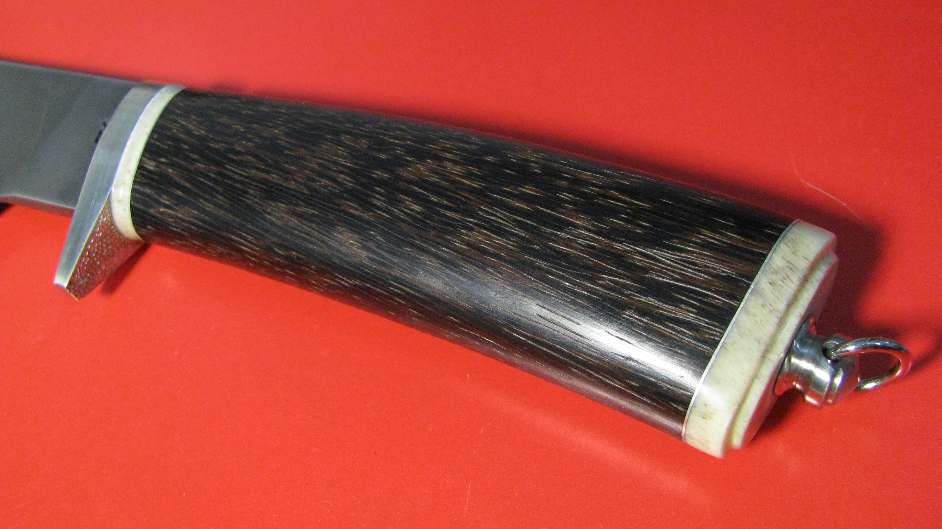

Приветствую всех !
Образовался вот такой "стремительный" экземпляр.
Лезвие кованное от почтенного Гиоры,шведский подшипник , спуски прямые от обуха.
ТТХ 145х34х5,5 мм ,общая длина 260 мм.Пропескаструил и зачернил .
Страх какое резучее.
Рукоять Black Palm, пропитка WATCO Danish Oil на горячую, финиш Renaissance Wax .
Очень приятная деревяха,как в работе ,так и по красоте.
Больстер и проставки - нейзильбер.Рог лося.
Монтаж как всегда сквозной,на Araldite AB Epoxy ,и натяжная декоративная гайка из нерж.стали.

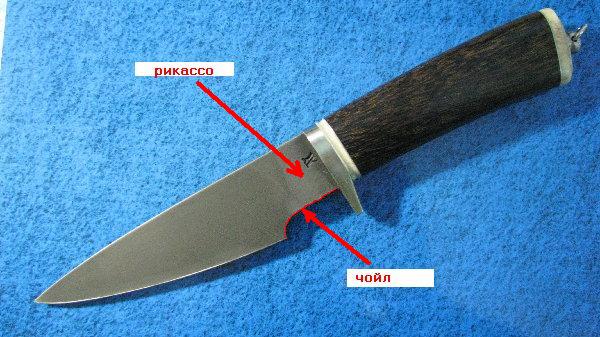

я имел в виду чe за... не заточеное место от Рк до гарды?
sicspector
Сообщения: 155
Откуда: местный
Сообщение sheg » Чт дек 02, 2010 10:09 pm
sicspector писал(а):я имел в виду чe за... не заточеное место от Рк до гарды?
И название этому месту - Рикасо, в обще-то - то же самое, что и тупьё -это кому пальцы дороги.
Для тонких работ указательный палец можно положить на рикасо.
А точить его не к чему :wink:
"Незаточенное место" имеет специальное название - чойл . Когда клинок большой , а нужно сделать тонкую работу ( например ,красиво вырезать что-то на трости ) , удобно держать на чойле указательный палец .
Гена , мне понравилось . Клинок из подшипника и должен быть очень резучим и затачиваться в бритву . Если не заморачиваться с удержанием заточки , то вообще ничего лучшего и не надо .
Сообщение Рядовой » Чт дек 02, 2010 10:18 pm
Пока писал , топикстартер меня опередил , но правильнее все же тут говорить о чойле .
Рикассо - часть лезвия без спусков у больстера , а вырез под палец на рикассо без РК - чойл .

Так всэ таки чойл или рикасо? А то у меня уже стоит табуретка за это место.А тут мне угол лезвия относительно рукояти очень понравился. Видно, что можно всей длинной резать, руки за стол не цепляются.
Сообщение sicspector » Чт дек 02, 2010 10:32 pm
чойл?? я думал это тожесамое но на рукоятке, ножа,но бллин не на клинке. :roll:
а вообще все зделанно классно видно что про делал, но блин этот чойл.... создает мнение что нож для выживания,можно как гарпун использавать =)))
чойл?

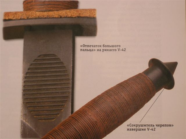

Вот образец , когда рикассо есть , а чойла нет .
Сообщение sicspector » Чт дек 02, 2010 11:07 pm
а для чего этот отпечаток он играет роль.... хм даже боюсь предположить,для колющего удара ? чтобы палец на лезвия не слетел? но этоже каким хватом нужно держать нож... :roll:

Сообщение sheg » Пт дек 03, 2010 8:48 am
Рядовой писал(а):Пока писал , топикстартер меня опередил , но правильнее все же тут говорить о чойле .
Аркадий,глянь сюда -http://www.knifeart.com/cusknifen.html
Choil
The choil is an unsharpened section of the blade. If a guard is present, the choil will be in front of the guard on the blade itself. The choil is often used as a way to choke up on the blade for close-in work. The index finger is placed in the choil, and this close proximity to the edge allows for greater control. In addition, the choil is just in front of where the blade itself becomes part of the handle, an area often prone to breakage due to the blade-handle juncture. The choil leaves this area at full thickness and thus stronger.

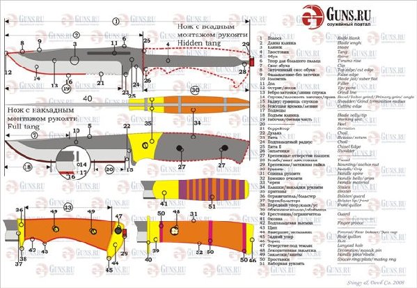

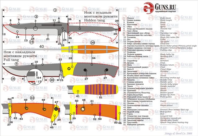

Гена , если ты не возражаешь , то выложу эту картинку с анатомией ножа для камрада.Тут все дело именно в его вопросе . Мне кажется его заинтересовала не пята ( рикассо ) , а вырез , хоть для чойла он и не очень характерен .Терминология вопрос сложный . Например , маленький чойл называется по русски " дулька " . Для одних только спусков я знаю несколько названий и знаю наверняка не все .
Гланое , что нож мне понравился :D .
Сообщение sheg » Пт дек 03, 2010 11:39 am
Аркадий у меня вообще сложилось мнение ,что на русскоязычных и на англоязычных сайтах с этими понятиями
варьируют каждый как хочет.А иногда рикасо и чоил используются как синонимы.
