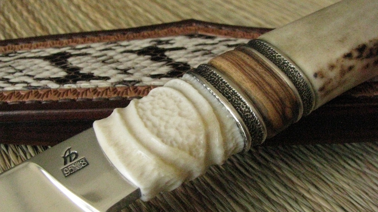

Приветствую уважаемое сообщество .

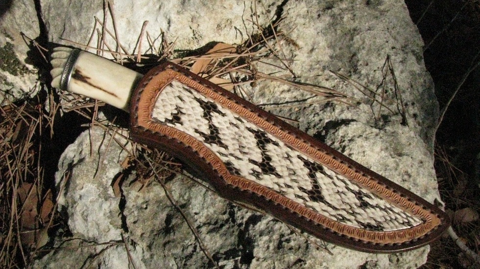

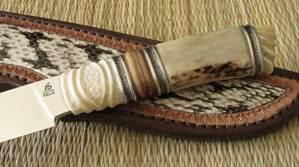

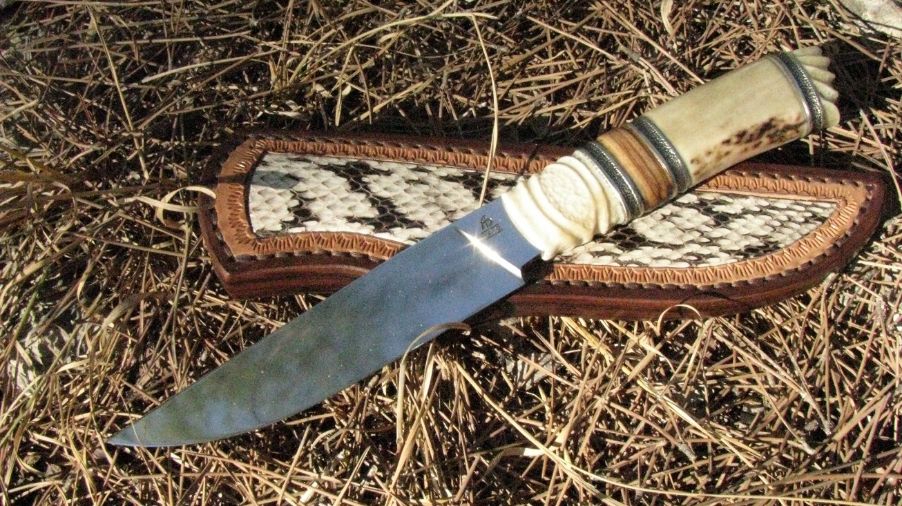

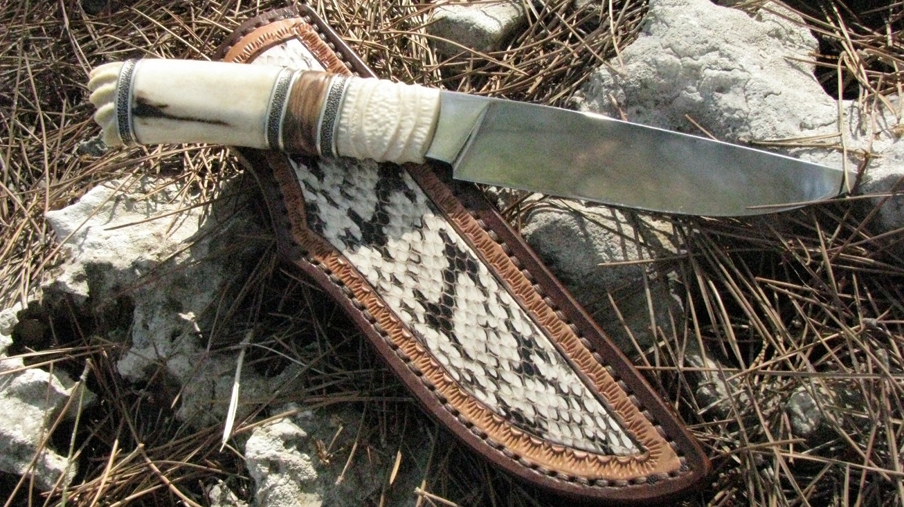

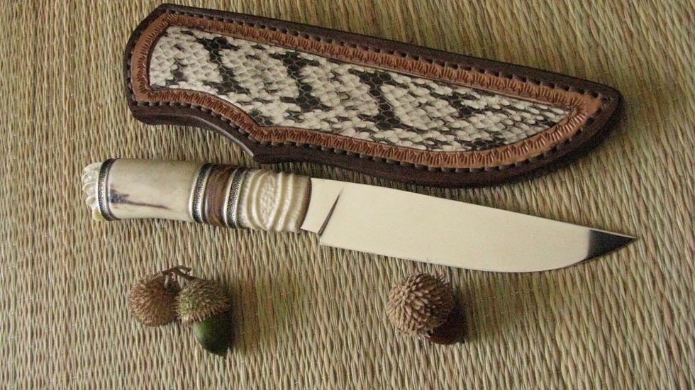

Захотелось себя порадовать процессом изготовления чего-то нового.Вот и решил сотворить по скандинавским мотивам.
Клин от Андрея Бирюкова, 95х18,твёрдость 58-59,вогнутые спуски,длина-130 мм,толщина-4мм,общая длина ножа-240 мм. Рукоять- лось,проставки из нейзильбера. Монтаж сквозной на гайку .На тыльнеке лось на пинах. Рукоять пропитана Датским маслом.
Ножны работы многоуважаемого А.Шамгара,вставка-пятнистый питон.
Чего скажите?

Сообщение Рядовой » Пт ноя 05, 2010 7:49 pm

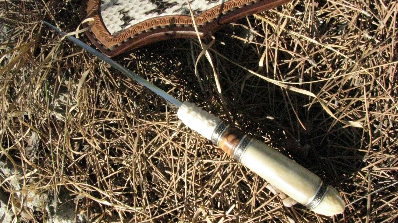

Красавец получился ! Жаль нет фотки со стороны тыльника .
Ну и как же без вопросов :lol: :
1. По какому признаку "скандинав" ? Такое оформление передней части рукояти действительно часто можно встретить у шведских и норвежских мастеров , но в целом контуры ножа , по -моему, не скандинавские , что не умоляет красоту ножа и качество работы .
2. Что дает пропитка кости датским маслом ? Цвет ? Какие то дополнительные свойства ?
Про ножны скажу - питон не зря прожил жизнь . :lol:

Сообщение sheg » Пт ноя 05, 2010 8:43 pm
1.В первую очередь из-за очертания рукояти.Да и клинки такого типа часто
встречаются у сканд.мастеров(Tony Karlsson,
Johan Gustafson ,Conny Persson).
2. Danish oil дало кроме защиты еще и ощущение прозрачности материала.
Сообщение Искандер76 » Пт ноя 05, 2010 8:43 pm
Нож красавец но я за больстр илии гарду из метала во избежание вреда нанесенного рукоятке в процессе иксплуатации.
Сообщение sheg » Пт ноя 05, 2010 8:48 pm
Алексндр писал(а):Нож красавец но я за больстр илии гарду из метала во избежание вреда нанесенного рукоятке в процессе иксплуатации.
"Скандинавы" больше расчитаны на рез,а не на удар.Там в основном рыбу ловят и охотятся.
Сообщение Пузочка » Пт ноя 05, 2010 9:14 pm
Потрясающая работа.
Лично у меня бы не поднялась рука этим "изделием" резать что-то тверже масла.
Рука бы тряслась.
В музей, на стенку, хвастаться перед друзьями - не знаю.
Но оскорблять эту красоту прикосновением к обычной деревяшке - в смысле -строгать, или к колбасе- рыбе...ну разве что к осетрине...
Собрать на крутой юбилей друзей и знакомых и резать этим ножиком праздничный торт...Это максимум, который бы я себе позволил...

Сообщение sheg » Сб ноя 06, 2010 1:11 pm
Пузочка писал(а):Потрясающая работа.
Рука бы тряслась.
Ну для торта он врядли подходит,а вот для осетринки и икорки в самый раз.
Сообщение admin » Сб ноя 06, 2010 4:38 pm
Мой всплеск эмоций был в четверг ,когда встретив Гену ,он так невзначай :"Посмотри на это..." :D Посмотрел ,а возвращать не хотелось... :D
Рукоять разделяет вставка,которую принял за мамонта :roll: Гена озвучь из чего она... :wink: :D

Сообщение DmitriZ » Пн ноя 15, 2010 12:12 am
А призы будут за ответ? Я думаю посредине Зуб!
Сообщение sheg » Пн ноя 15, 2010 7:35 am
Dmitriyz писал(а):А призы будут за ответ? Я думаю посредине Зуб!
Ответ неверен!
Сообщение старшина » Пн ноя 15, 2010 6:41 pm
Нет слов, красота .Вставка может камень (тигровый глаз ?) Про пропитку кости по подробней пожалуста .
Сообщение sheg » Пн ноя 15, 2010 10:02 pm
старшина писал(а):Вставка может камень (тигровый глаз ?) .
НеА! :wink:
