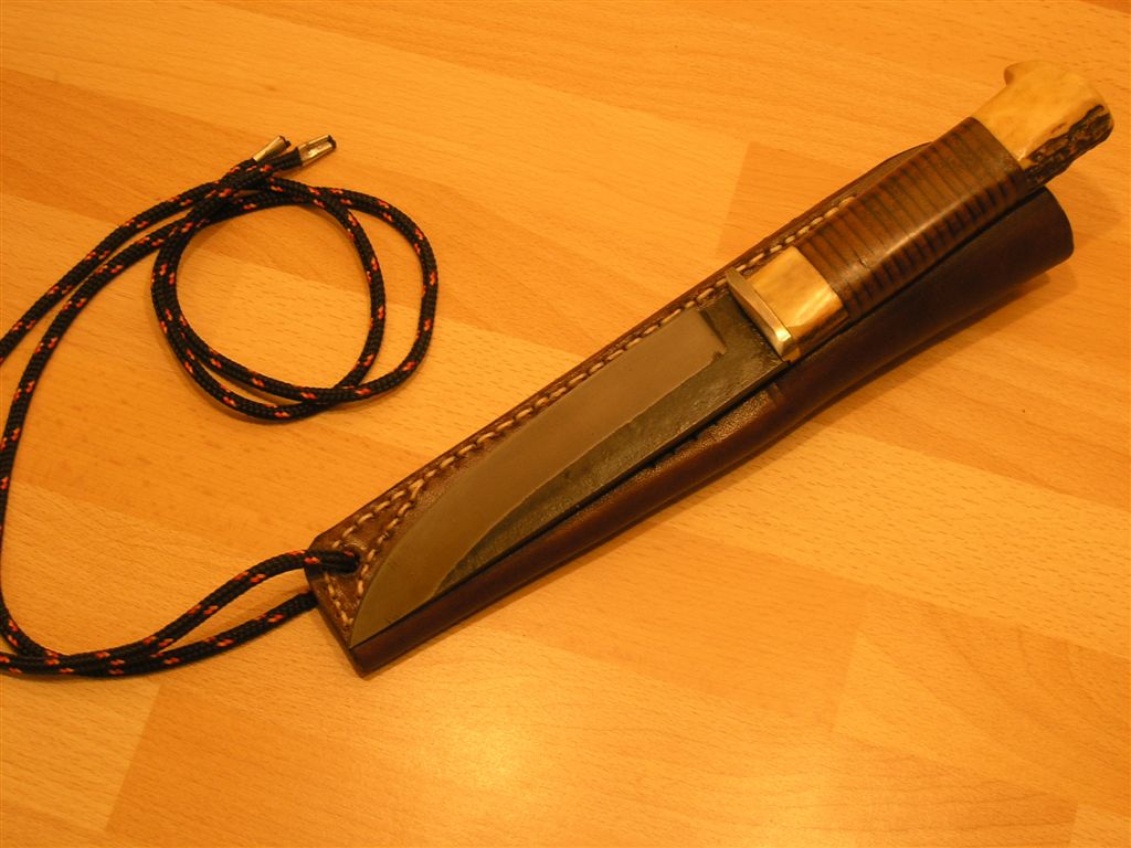

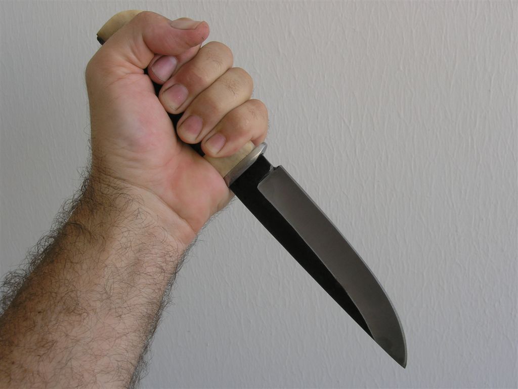

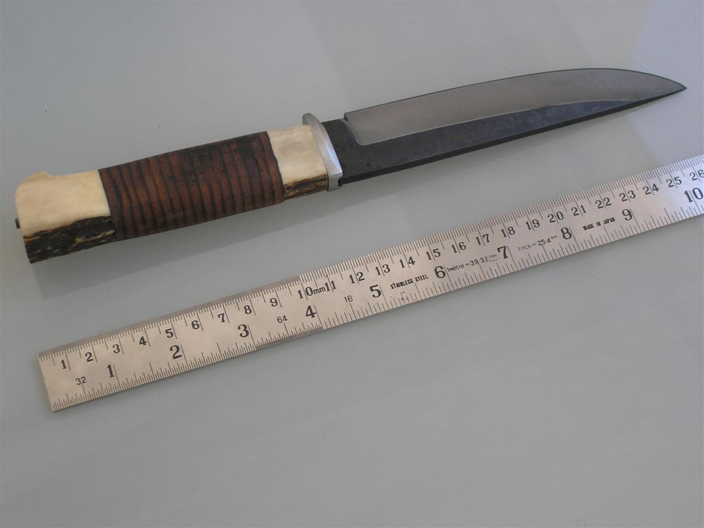

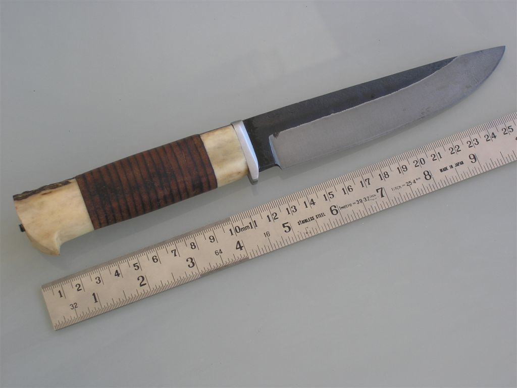

Захотел так назвать в начале этот нож , по первым буквам фамилий авторов - ковал и слесарил Доля ,калил , шлифовал и травил Шкневский , а эскиз и рукоять я - Ханин .
Потом вспомнил , что так называется компартия Израиля , в которой остался практически один еврей, депутат кнесета ,мой однофамилец , а точнее дальний родственник -Дов Ханин .Перехотелось 8) .

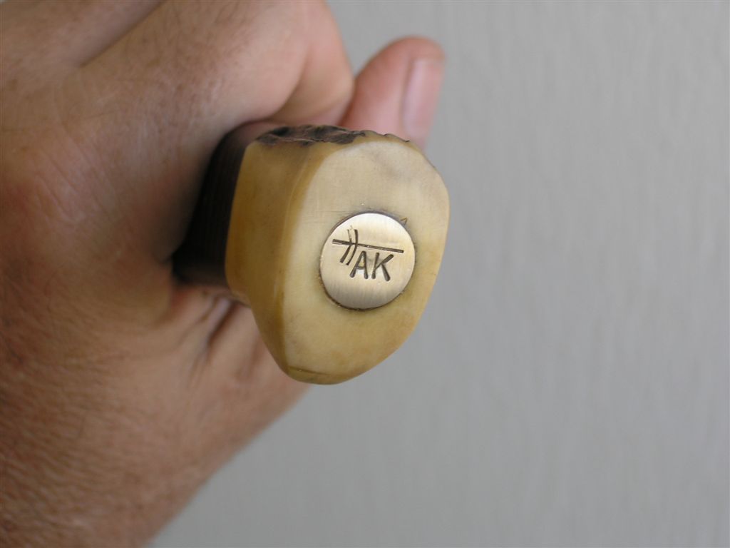

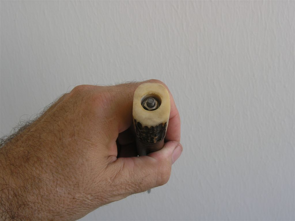

Решил - пусть будет " Суровый ". Сталь D2 ,в обухе у рикассо 5 мм ,спуски вогнутые . Больстер - нержа 6 мм , проставка и навершие - рог ( подарок Руди ), наборная кожа 4 мм . Все закреплено пока на простую гайку - вернусь после праздников на работу к своим запасам, поставлю нержу гламурненько . :lol:
Покажу вместе с ножнами . Спрятался .

Почему-то название "Стремительный" вертится в голове.
Сообщение DmitriZ » Вт сен 28, 2010 4:01 pm
Да, вот присмотрелся-между больстером и рогом что-то просится, т.е проставочка какая
Сообщение Рядовой » Вт сен 28, 2010 9:10 pm
Dmitriyz писал(а):Да, вот присмотрелся-между больстером и рогом что-то просится, т.е проставочка какая
Я подумаю . :lol: :lol:

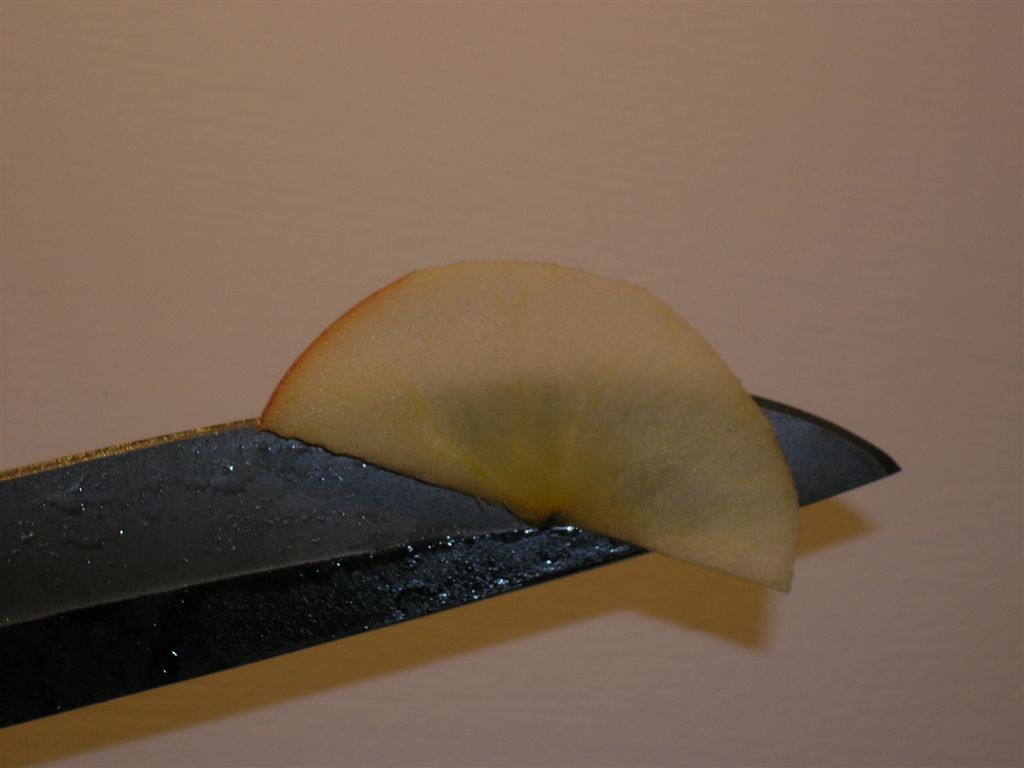

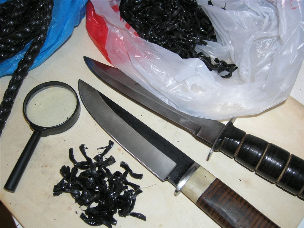

После того как придал ножу форму , но еще не " вылизал " его , решил немного потестить .Вдруг все на смарку . Порезал несколько метров капронового каната на фанерке . Сравнивал с армейским и простым кухонником .Выкрашивания не обнаружил , но есть легкие замины , получше чем армейский .Кухонник совсем полысел .После этого газету на весу резал , овощи -фрукты тонко строгал .Женя , Петя ! Коль а кавод ! :D

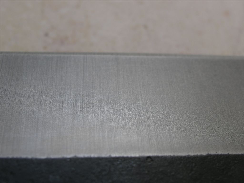

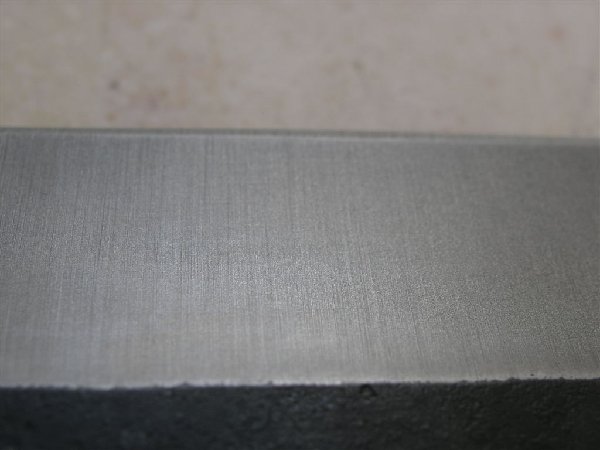

Кстати , хоть клинок и не полировался , но после травления дал достаточно заметный "булатный" рисунок .

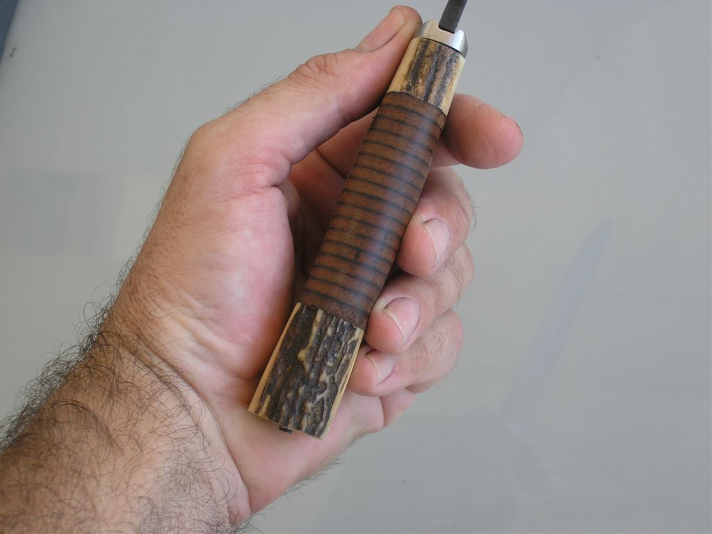

Нашел подходящий серебрянный контакт . Вклеил в тыльник .

Приветствую! ;) Калили на подогретое масло, нагрев до светловишневого цвета, проверяя себя магнитом ( исключительно по привычке, для Д2 правило не совсем справедливо), нормализация после закалки -3 раза по 220-240 вольт тфю ;) градусов ( соломенный цвет побежалости ) остывал каждый раз вместе с печкой ( тостер кухонный ). Вытянули не ВСЕ, даже сажу больше- МАЛО вытянули, но ,, опыт -сын ощибок трудных,, . Жене- мега респект ;) за геометрию, калить было одно удоволствие!, равномерно разогреть- и усе! Делов-то! ;):) Ручка понравилась, а главное ( для меня) подкинул идею как ,, лопаты,, лосинные обыграть! Ждемс ножны ! ;):)

Сообщение serge-vv » Чт сен 30, 2010 8:33 am
ай молодцы какие... как же завидно, что можно вот так вот спокойно не оглядываясь на ГОСТы поставить такую гарду, которая именно к этому ножу просится...
по "булатному"рисунку ;) такая структура вылезает практически на любой хорошо кованной железке, а уж для D2 это скорее правило, чем исключение. По закалке. Можно было после ковки и нагрева до 1050-1080 С, просто оставить ее на воздухе или подсунуть под вентилятор... она самостоятельно набрала бы около 53-55 единиц, так что в масло, это нормально думаю на ней сейчас не меньше чем 58. Рукоять так же нравится, строго и со вкусом, единственно не очень нравятся угловатые слегка формы тыльника и место сочленения рога с гардой, как то сиротски слегка смотрится, небольшое бы радиусное скругление на роге, чтобы срастить рукоять с гардой.... но сейчас уже поздно (либо вкрячивать еще одну проставку) так что пусть остается как есть. Короче респект всем участникам проекта :)

Сообщение Рядовой » Чт сен 30, 2010 10:29 am
Сергей , спасибо за отзыв , а главное , что снова у нас появился ! :D
Да , некая угловатость рукояти имеет место быть , но мне казалось , что это созвучно с формой клинка , следами кованины возле обуха (так заказывал ). После гламурненького захотелось брутальненького . :lol: :lol:

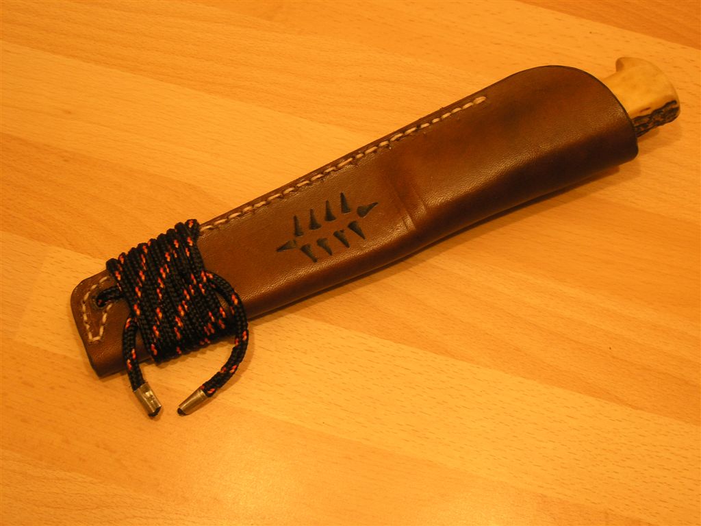

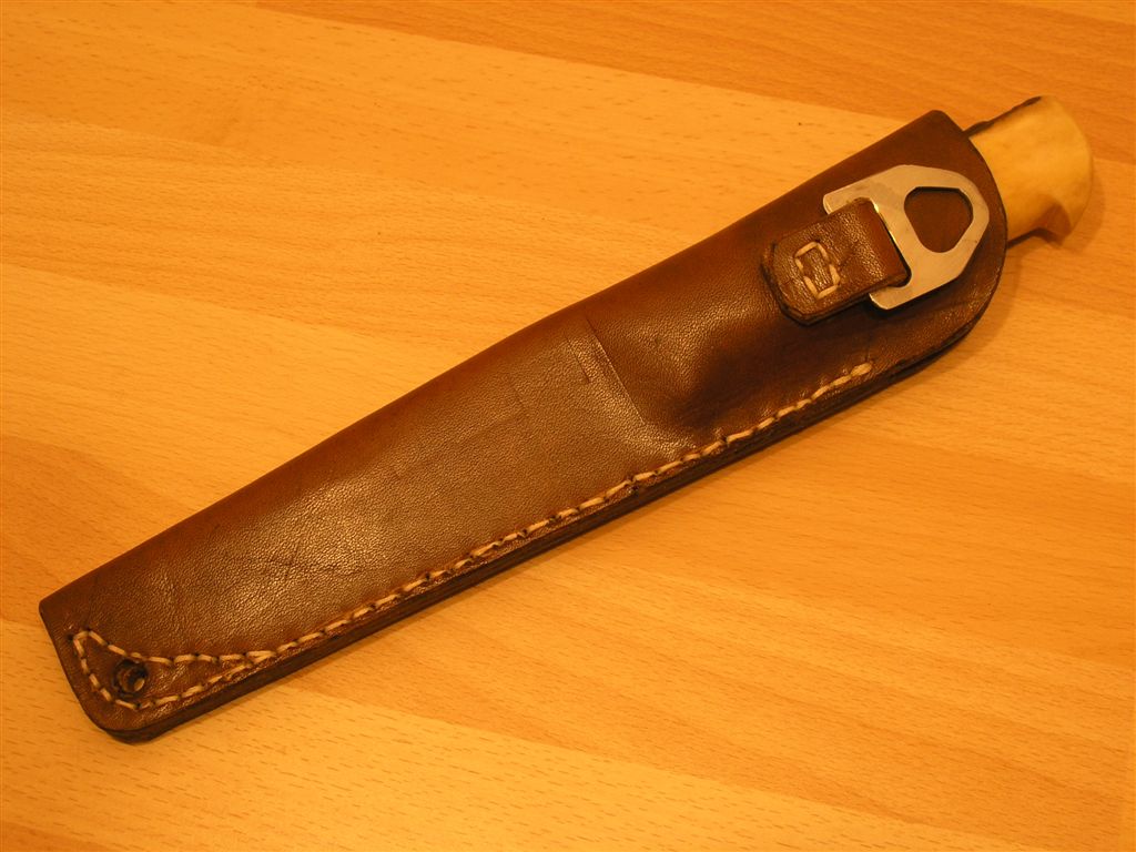

Сообщение Рядовой » Вт окт 05, 2010 6:25 am

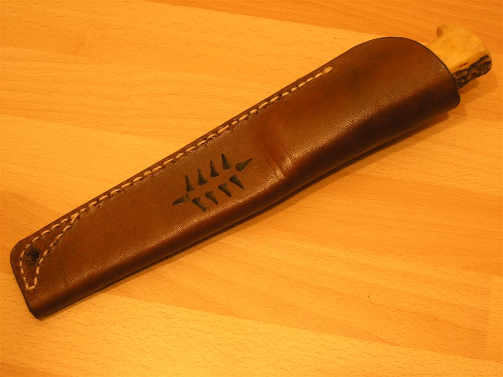

Добавлю фото ножен .
Сообщение Isragever » Ср окт 06, 2010 9:47 pm
По ножу вроде всё сказали, а вот ножны не слишком ли глубокие сделал? А ниток коричневых отмотаю :D
Сообщение Рядовой » Ср окт 06, 2010 10:16 pm
Игорек ! Рад что ты добрался до компа . :D

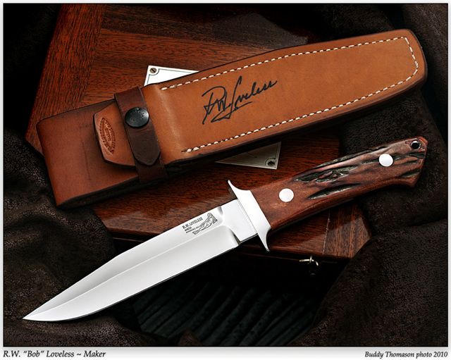

По поводу белых ниток . Ты конечно знаешь легенду американского ножеделия Боба Ловлеса .Его ножи на eBay дешевле 5000 баксов не бывают . К сожалению он в прошлом месяце умер . Вот глянь его ножны ... с белыми нитками .
Сообщение DmitriZ » Ср окт 06, 2010 11:02 pm
По любому-отличный комплект, на ноже тоже белый цвет есть. Не достаёт-ли кончик лезвия до нижнего шва?
Сообщение Рядовой » Ср окт 06, 2010 11:22 pm
Dmitriyz писал(а): Не достаёт-ли кончик лезвия до нижнего шва?
Нет , Дима , не достает . Я выкройки делать учился у Isragever . :lol:
А ножны глубокие сделал , чтобы с застежкой не возиться , а то часовой услышит ,как кнопка отщелкивается , ну и как я его " сниму " после этого . :lol: :lol: :lol:
