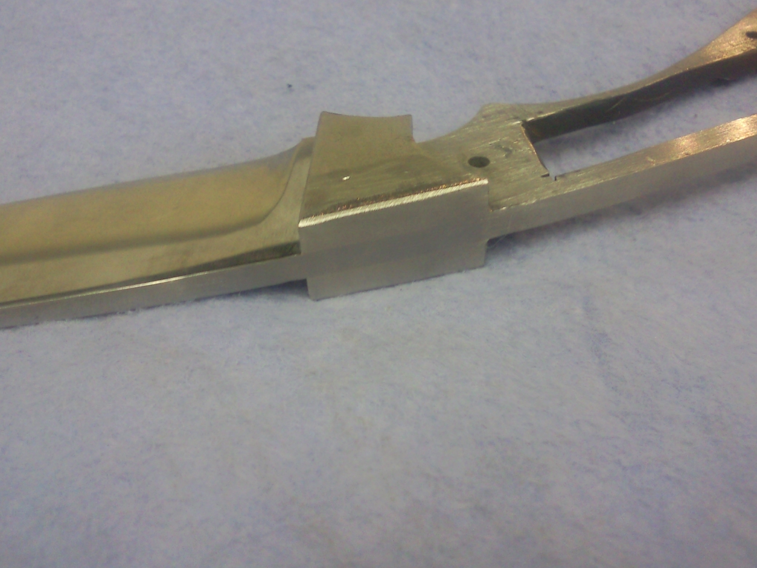

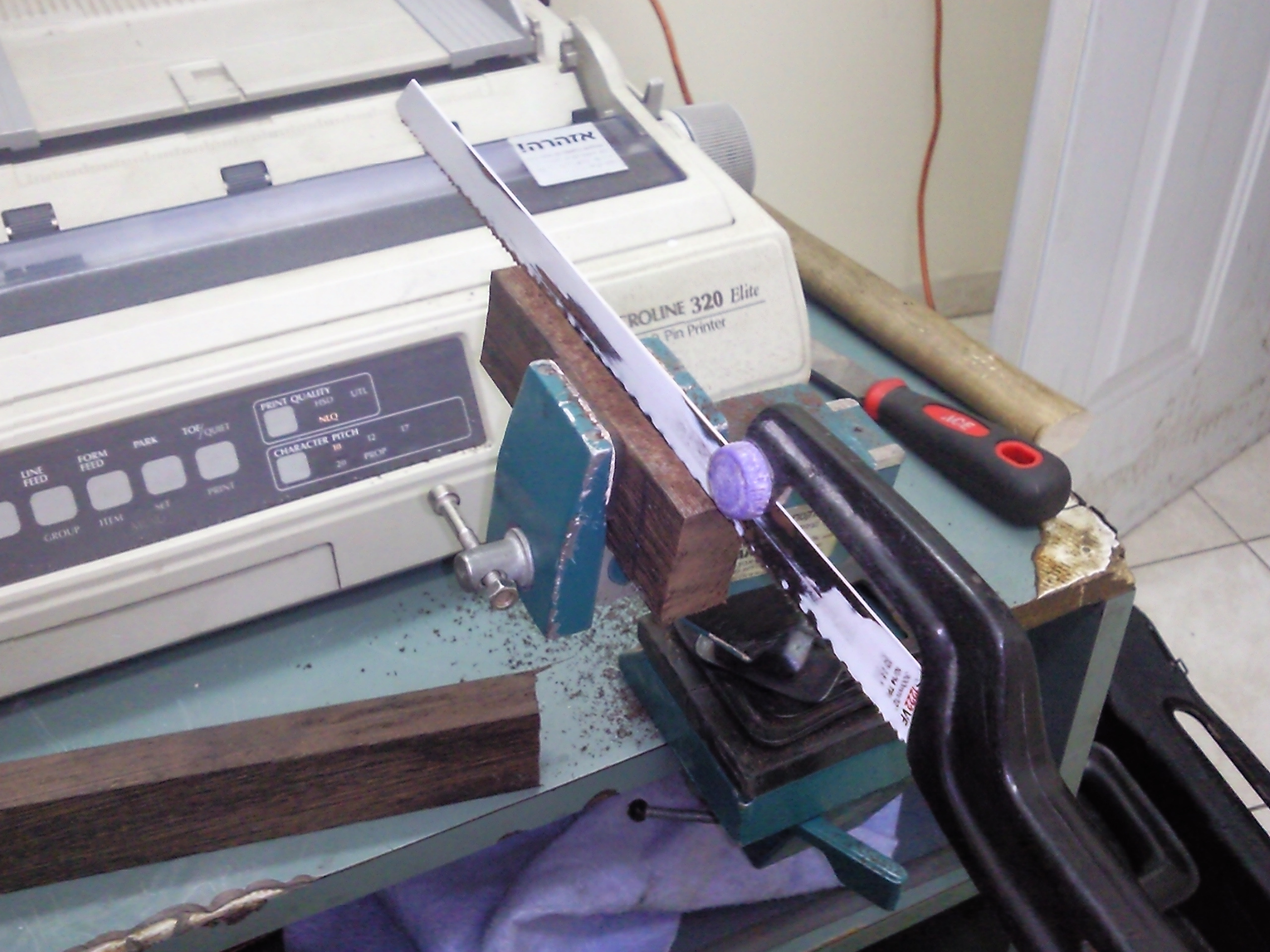

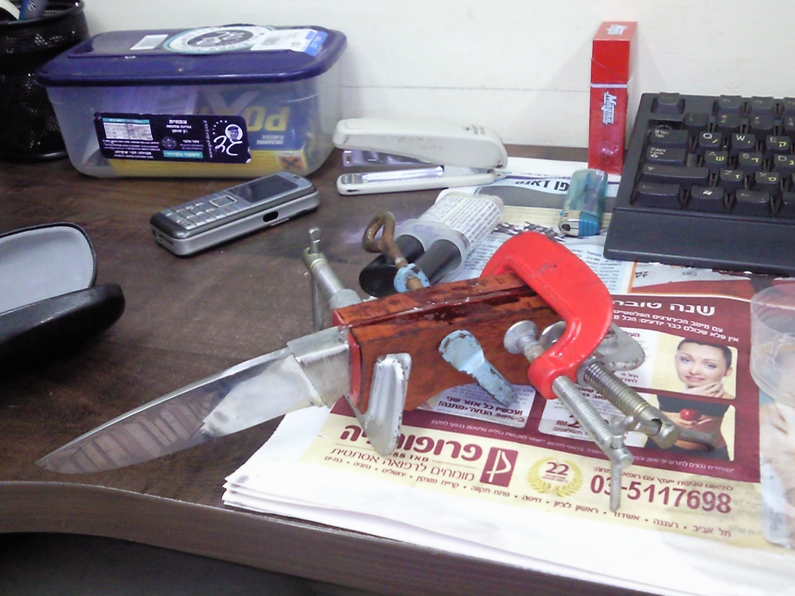

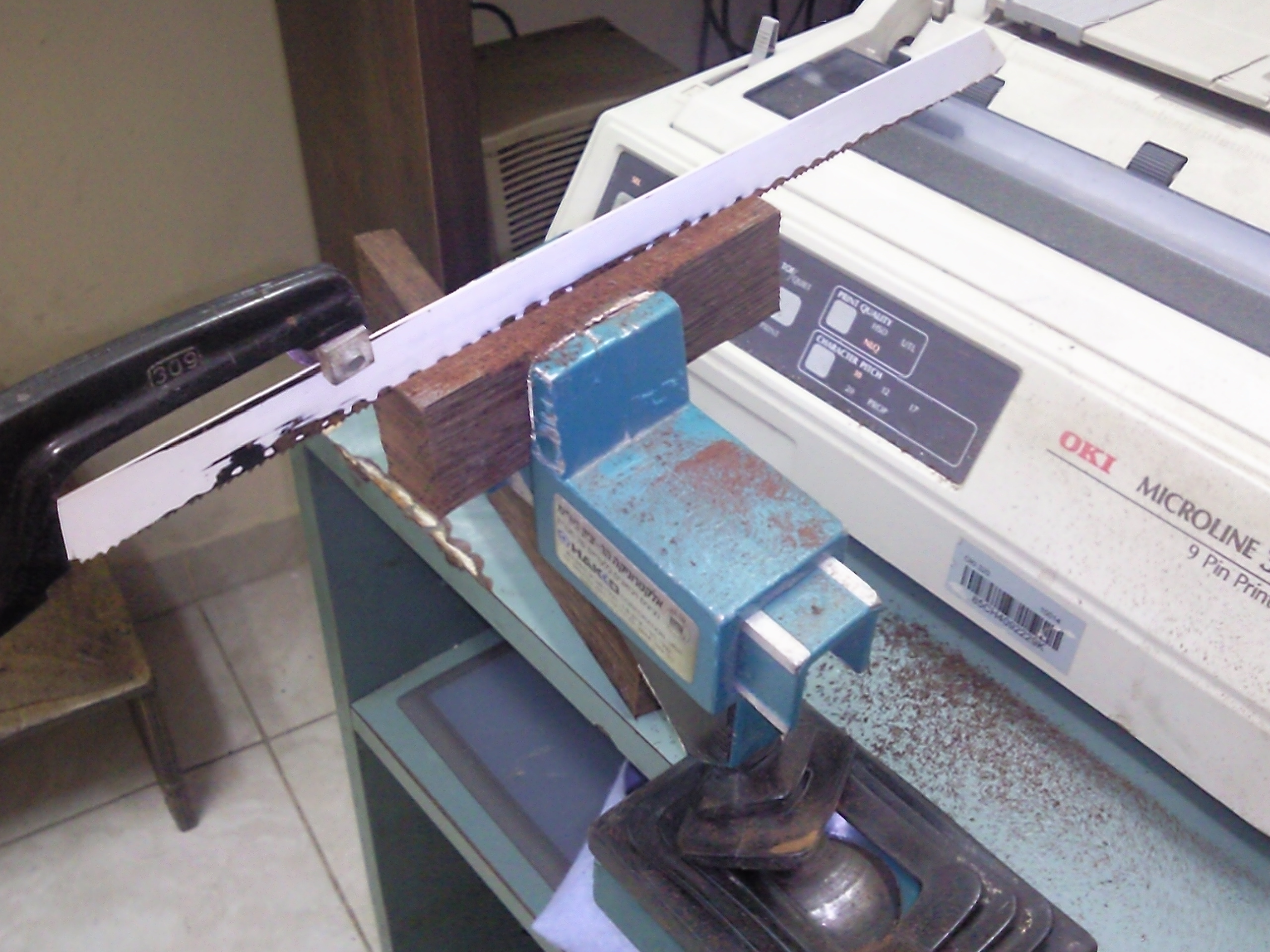

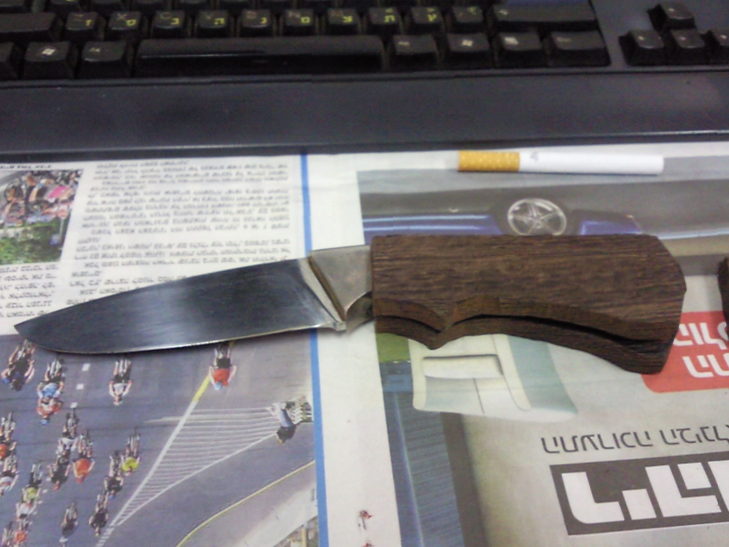

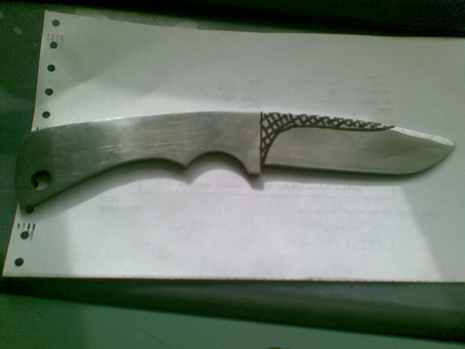

Не удержался, выложу немного фото процесса. Снимал на мобильный, извините за качество. Окончателный вариант будет качественнее фото. Может кому будет интерестно. Или подскажете что-то. Начало месяца за 4-5 до сегодня. За это время заготовка побывала у Пети и несмотря на мои волнения всё-таки закалилась. Петрович-Спасибо!
Сообщение Ataleph » Ср сен 15, 2010 8:38 am
Конечно интересно!!! Даже вопросы есть!
Спуски выводились до или после закалки? Как и чем? Как была получена такая ровная закругленная линия спуска?

Сообщение DmitriZ » Ср сен 15, 2010 2:03 pm
Плохие фотографии скрывают много дефектов. Вся обработка делалась до закалки, но т.к рессора сама по себе видимо прикалена, то мороки было много. Зделано с помощью станочка "юндай" типа "корвет". Кака редкая и требует усовершенствования. Один мотор на один нож.Слава богу есть гарантия. После закалки снова прошолся 1000 грит наждачкой

Сообщение Ataleph » Ср сен 15, 2010 10:58 pm

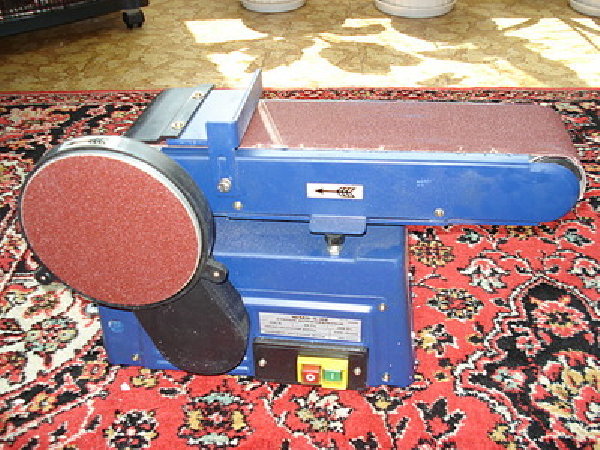

А можно фото? Ето типа дремеля с шарошками или сандер\гриндер какой?

Сообщение DmitriZ » Чт сен 16, 2010 1:43 pm
Вот картинка , взята на Ганз.ру

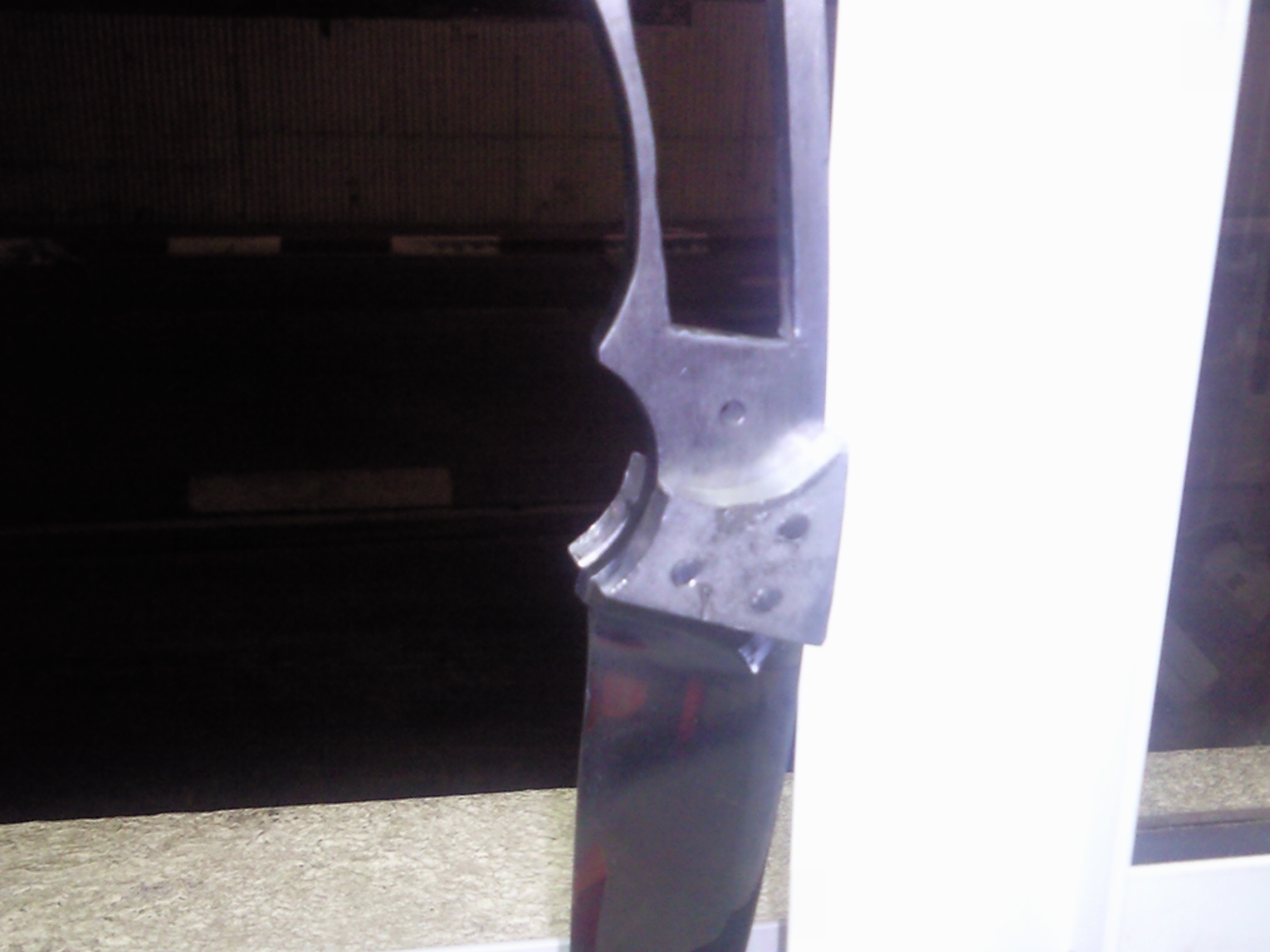

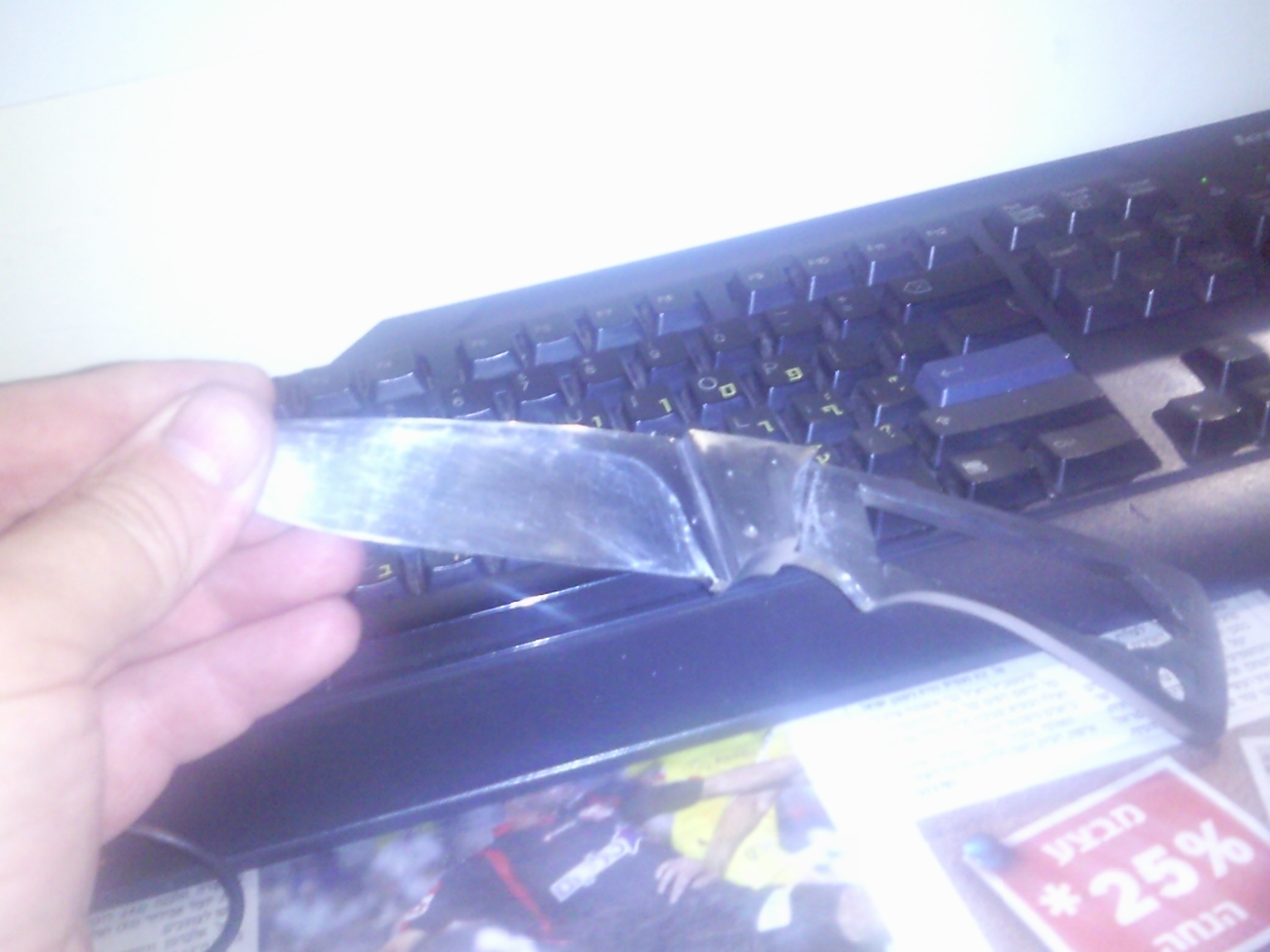

Сообщение DmitriZ » Чт сен 16, 2010 5:04 pm
Блин, перехвалили! Лопнула заготовка- пойду варить.
Сообщение Grin » Чт сен 16, 2010 10:17 pm
Алексндр писал(а):Заготовочку держал в руках ,тоже пысал кепяточком от спусков. У человека хвотает терпения на такую скурпулёзную работу. Полнейший респект!!!
Да терпения у Димы хватает, я и первым его клинком был впечатлён, этот ещё круче. :)
А что случилось, где, чего лопнуло? :?

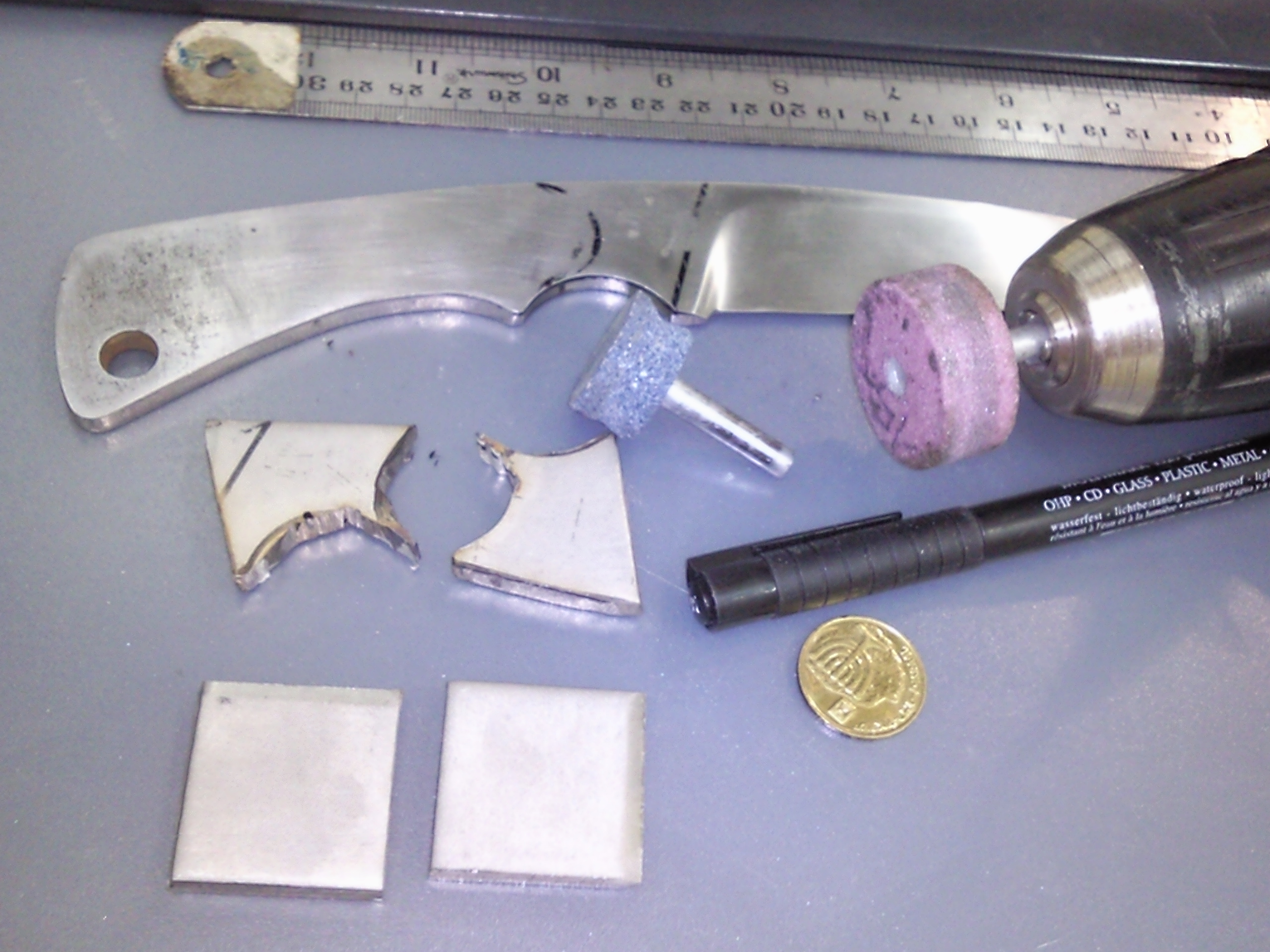

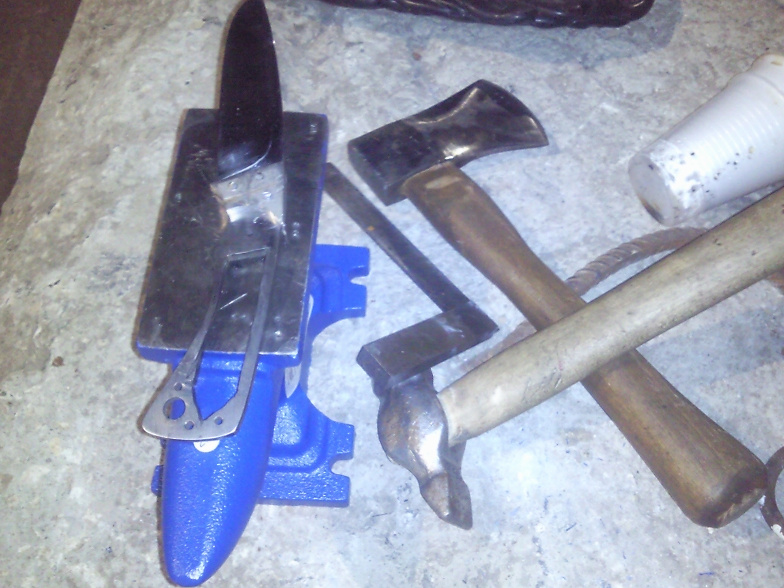

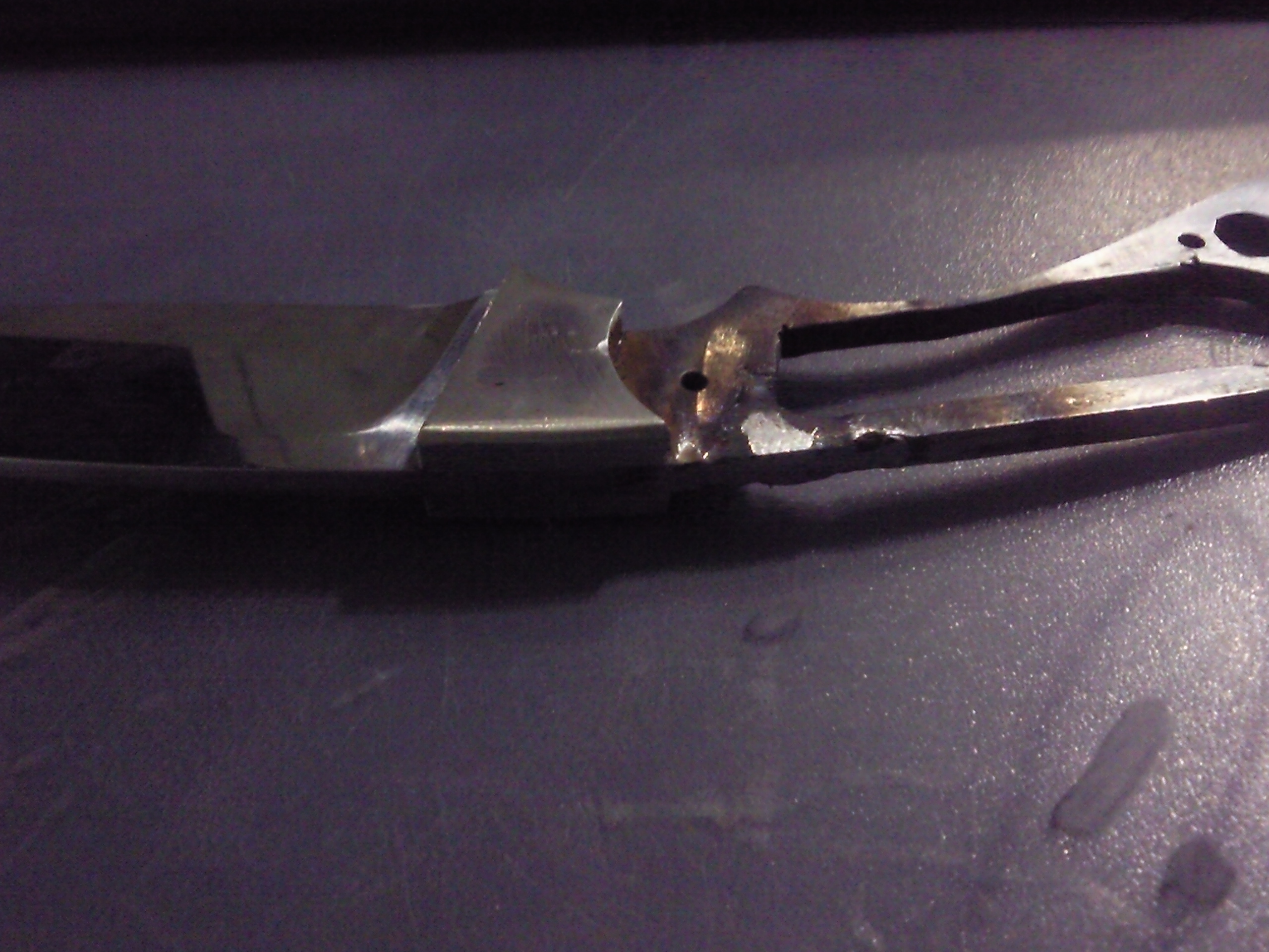

Сообщение DmitriZ » Чт сен 16, 2010 11:13 pm
Вот починил как мог
Сообщение Grin » Сб сен 18, 2010 11:15 am
А зачем такой большой вырез в рукояти, да ещё с такими острыми углами, возможно из-за них и лопнул.Лучше было насверлить круглых отверстий, или планируется нож-выживания с контейнером в рукояти?
Сообщение DmitriZ » Сб сен 18, 2010 12:16 pm
Так и лопнул на остром угле, а выбрал много для баланса. Тупо вырезал дремелем, т.к сверлить адский труд на моем оборудовании. И все равно место для рукояти перевешивает, а дерево на накладки тяжёлое и ешо пины добавят вес. Буду по толшине ешо убирать. Проблемные места прогрел горелкой с надеждой что отпустятся больше.
Сообщение serge-vv » Пт окт 01, 2010 2:04 pm
лопнуло потому, что такая гигантская дырень в рукояти вызвала огромные напяжения в металле... раз лопнуло, оно и к лучшему, место сварки будет прочнее чем все остальное, зашлифуется и видно ничего не будет. Облегчать дальше не нужно (нечего уже отрезать) :lol: а тяжелая рукоять с легким клинком, делает нож гораздо более управляемым. За выведение спусков на "корветоподобном" монстре отдельный респект. Если есть возможность туда лучше поставить моторчик помощнее и пошустрее.... сама по себе концепция у станка неплохая, но требует больших доработок.

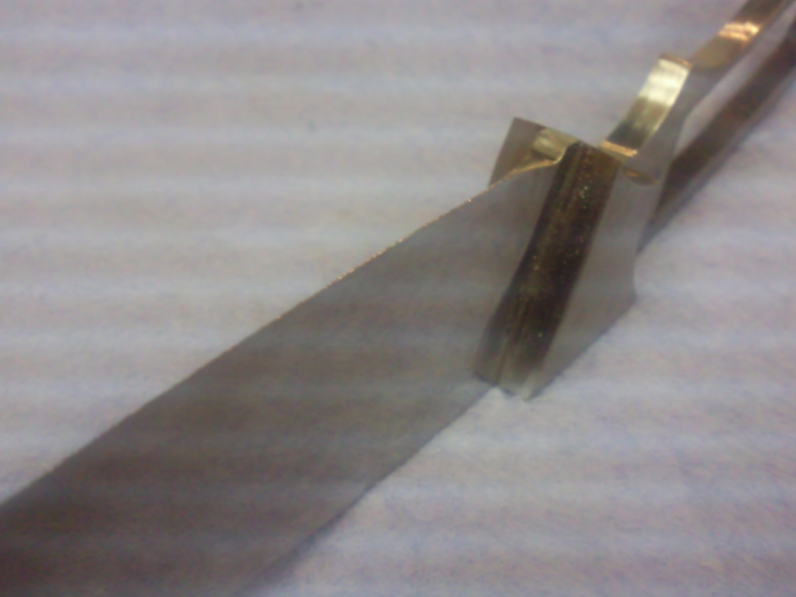

Сообщение DmitriZ » Вт окт 12, 2010 7:07 pm
Еще немного фото процесса
