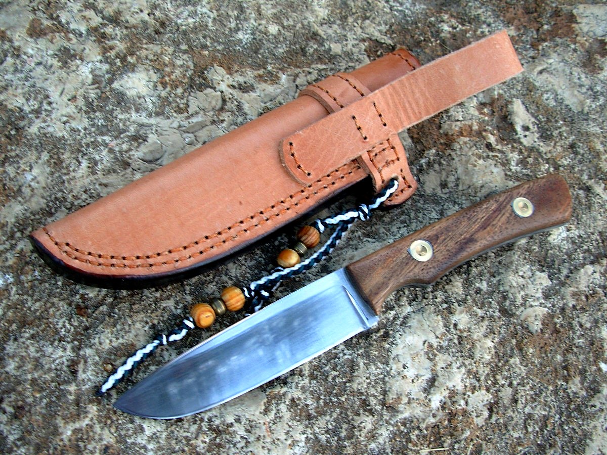

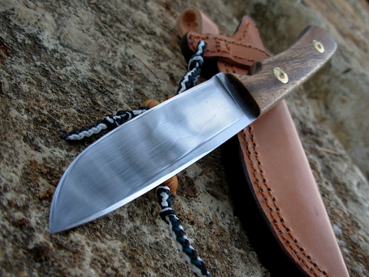

Сообщение Дингер » Пн сен 13, 2010 8:47 am

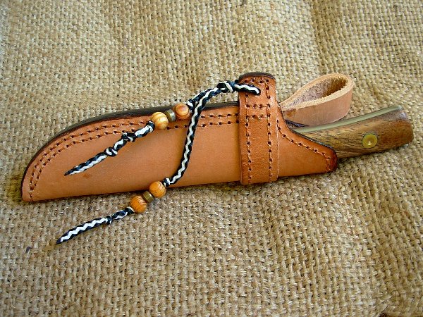

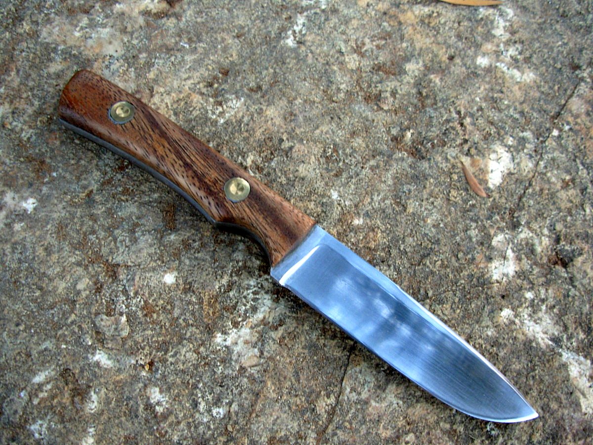

Долго думал, как назвать нож. И так, и этак... А сегодня ночью на работе поймали гадюку. Красивая, зараза, стремительная... И повертев в руках нож, я понял, кого он напоминает, с его рукоятью и хамоном. Гадюку. Стремительный и быстрый.
Я его доделал :D
Цефа (Гадюка - ивр.)
ТТХ:
Ламинат W-1+1020 от Лиана Исраели
105х28х5, вогнутые спуски, зонная закалка
Общая длина - 230 мм
Рукоять - американский орех
Латунные заклепки-винты
Пропитка - льнянка
Ножны - кожа, чепрак 3 мм
Бусины - олива
Нож проходил тесты в феврале, потом выкуплен у мастера, за что ему огромное спасибо ))
Не без косяков, конечно, каюсь как на духу. Орех нежный оказался, и раскрошился возле заклепок. Ну да первый блин комом, лиха беда начало :)

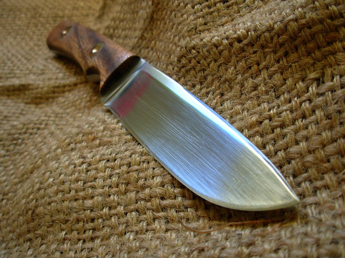

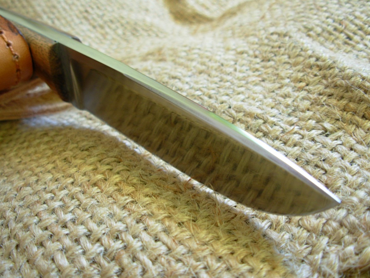

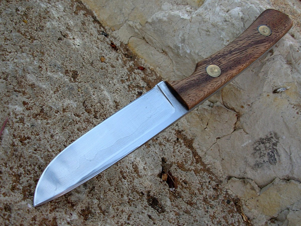

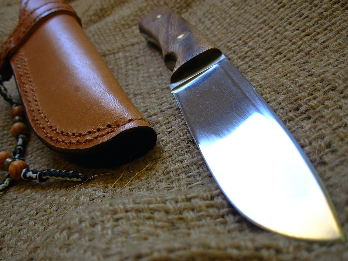

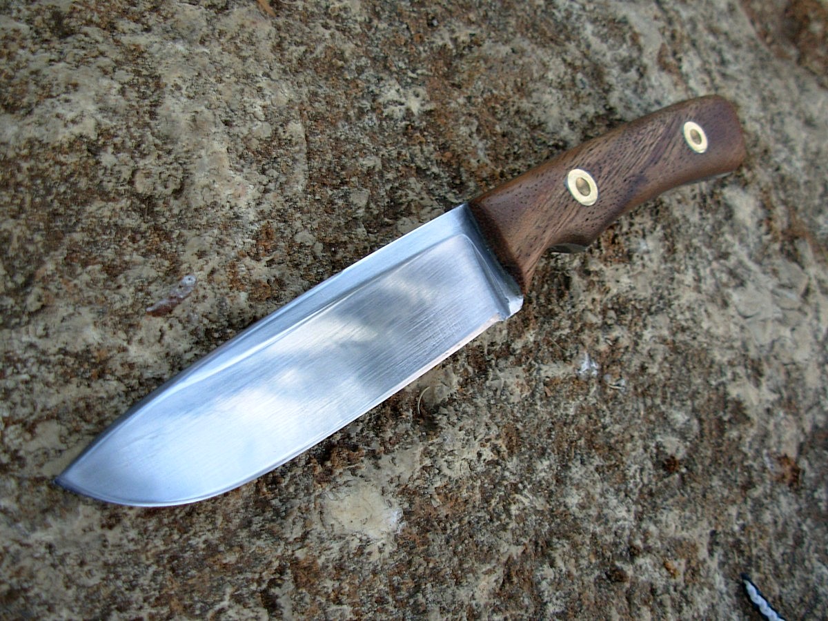

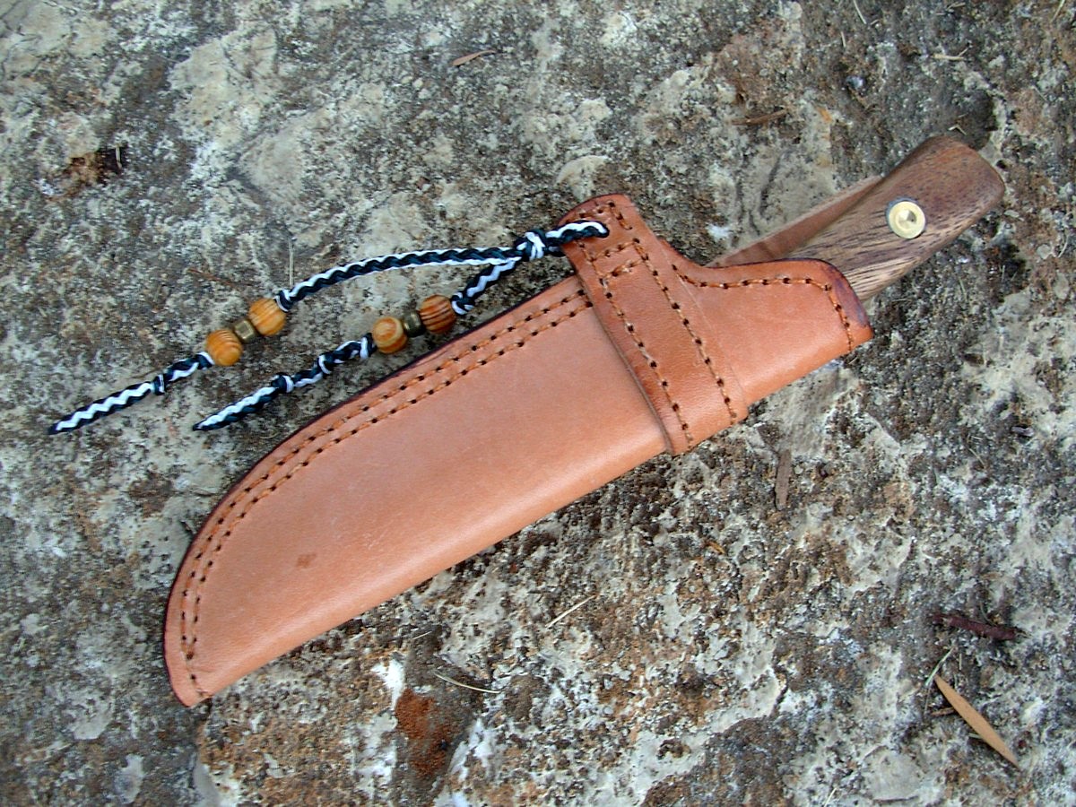

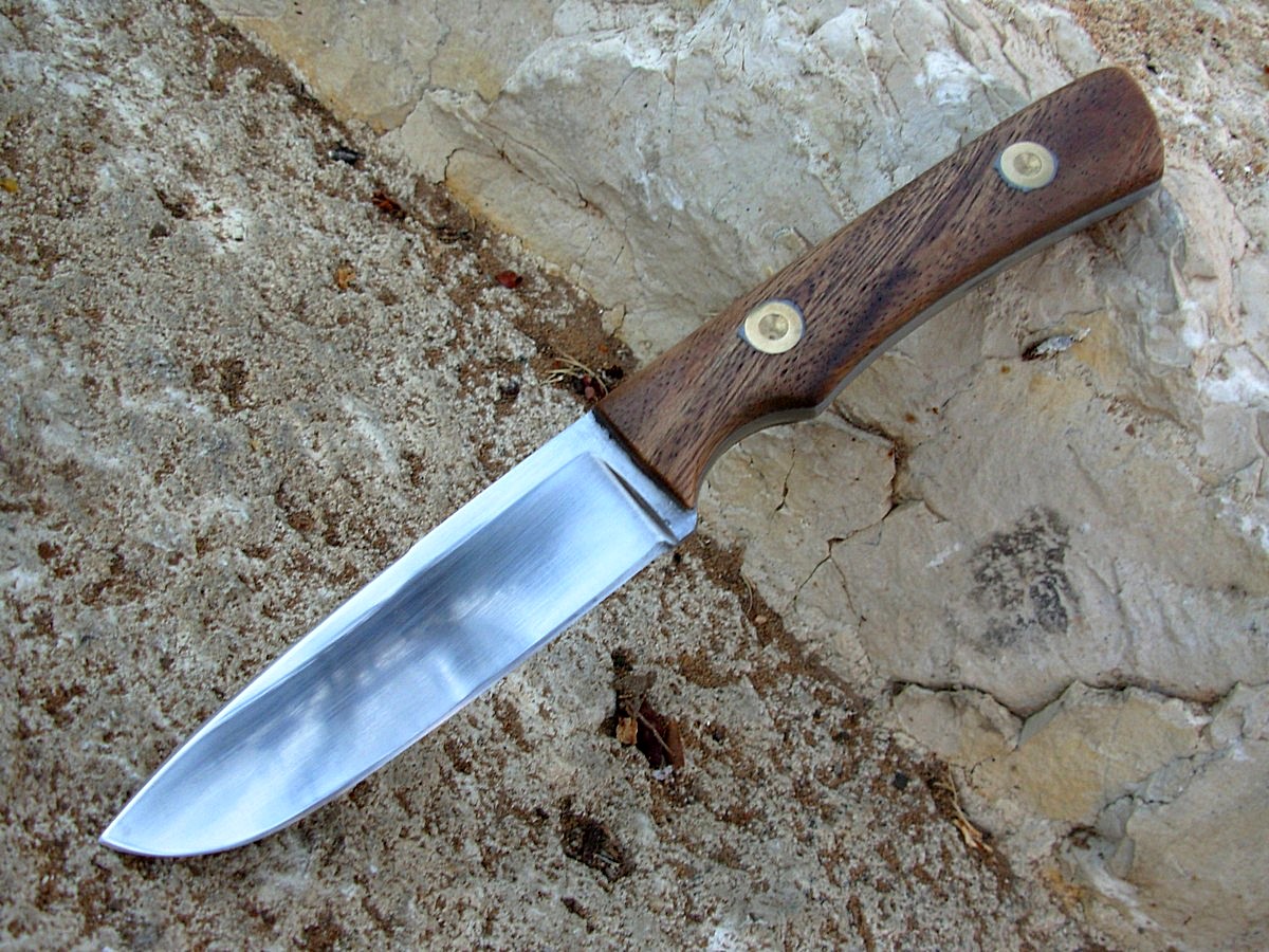

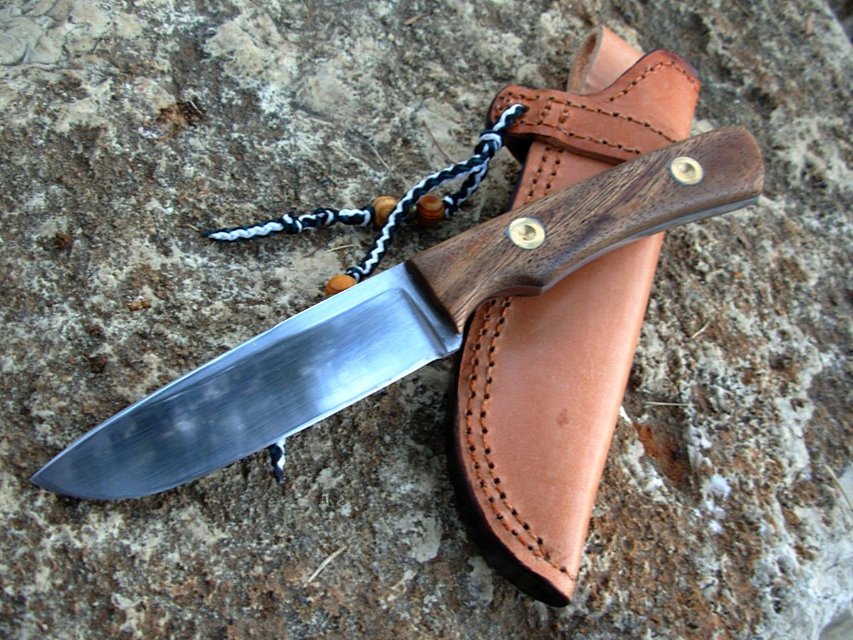

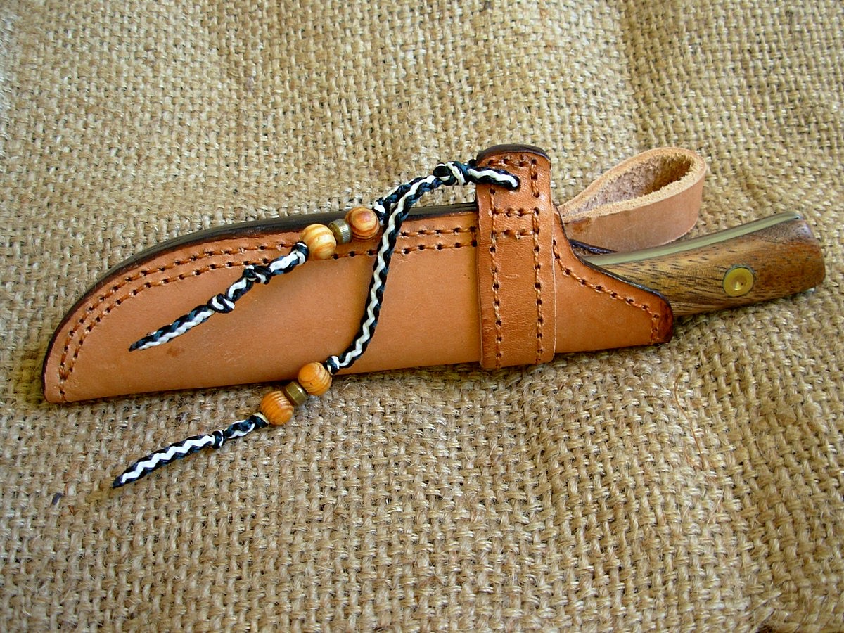

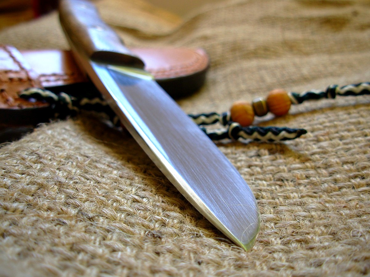

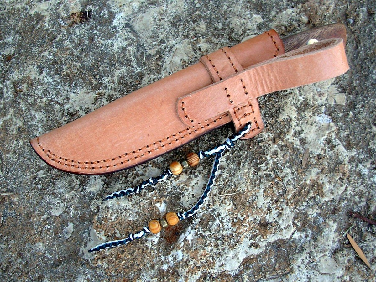

Сообщение Дингер » Пн сен 13, 2010 8:51 am
И еще пара фоток...
Сообщение DmitriZ » Пн сен 13, 2010 1:36 pm
Здрав...Нравится очень. Какое совпадение-му тоже ночью поймали гадюку. Красивая зараза, после линьки наверно.И цвет ореха на рукояти в тон окраса. Может в ножнах проставочку из кожи змеи? Хотел снять шкуру , но змею, зараза аист унес.
Сообщение старшина » Пн сен 13, 2010 5:13 pm
Дингер маладец .Нож действительно хорош .А с заклёпками не только у тебя такая п роблема .Я толже от этого страдаю, но есть решение дериво до нужного размера со шлифовывать уже в мести с заклёпками . П.С.э товсё нужно было поместить в теме ножи ручной работы к Петрухе ну неважно, главное нож класный .
Сообщение admin » Пн сен 13, 2010 6:04 pm
Хамон классный :D Заклепки немного подкачали - ерунда , нож рабочий и получился здорово,на тестах проявил себя отлично ИМХО :lol:

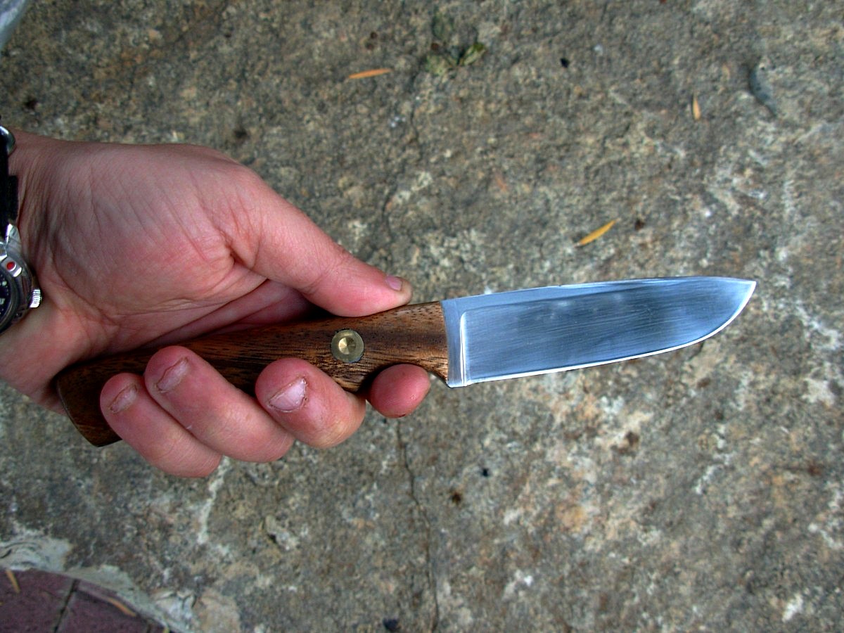

Сообщение Искандер76 » Вт сен 14, 2010 5:36 pm
Нож красавец но на первых фотках выглятел крупнее чем он есть на самом деле.Фотки где нож в руке немного огорчили его компактностью. Но это мое мнение. :wink:
Сообщение Grin » Чт сен 16, 2010 10:01 pm
admin писал(а):Хамон классный :D Заклепки немного подкачали - ерунда , нож рабочий и получился здорово,на тестах проявил себя отлично ИМХО :lol:
Нож действительно класный! :) Удобная, надёжная конструкция.На счёт хамона, есть сомнение. Помоему это шов между составляющими сталями - в ТТХ было сказанно что это ламинат.Это не критика, нож-perfekt! ,просто замечание. 8)
Сообщение admin » Чт сен 16, 2010 11:41 pm
Принято :roll: :D
