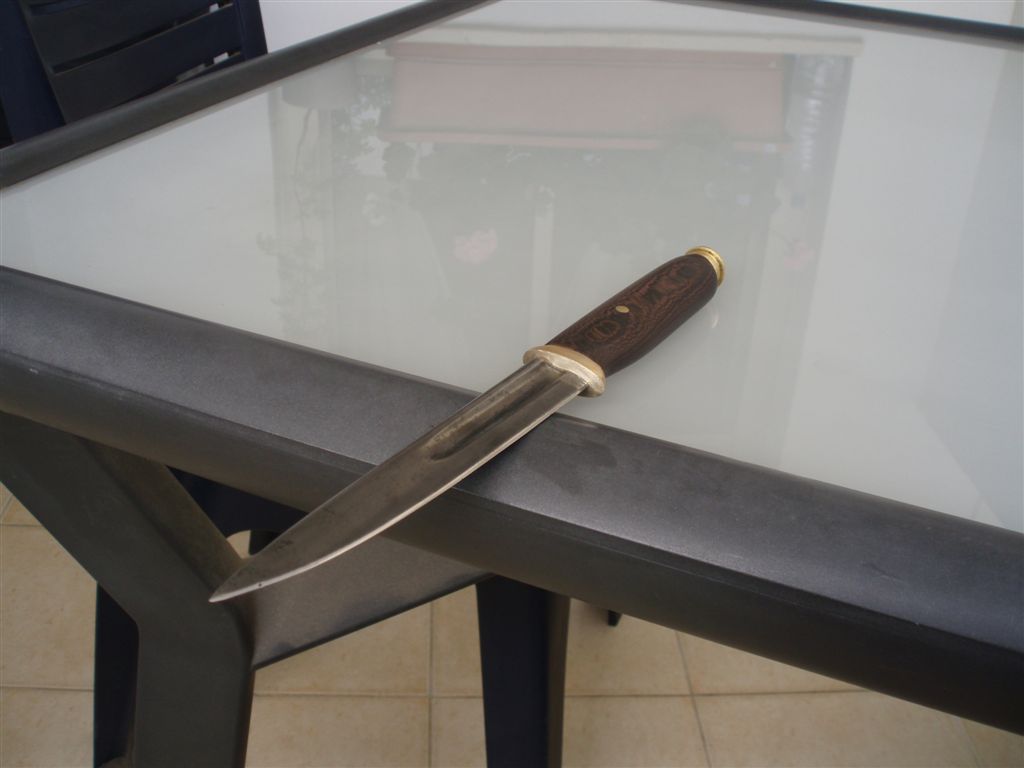

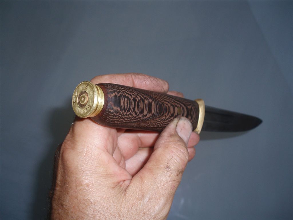

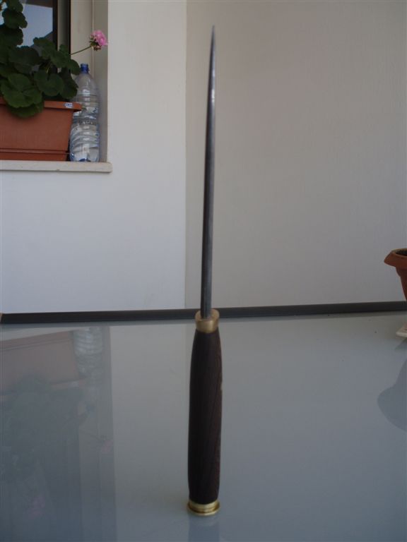

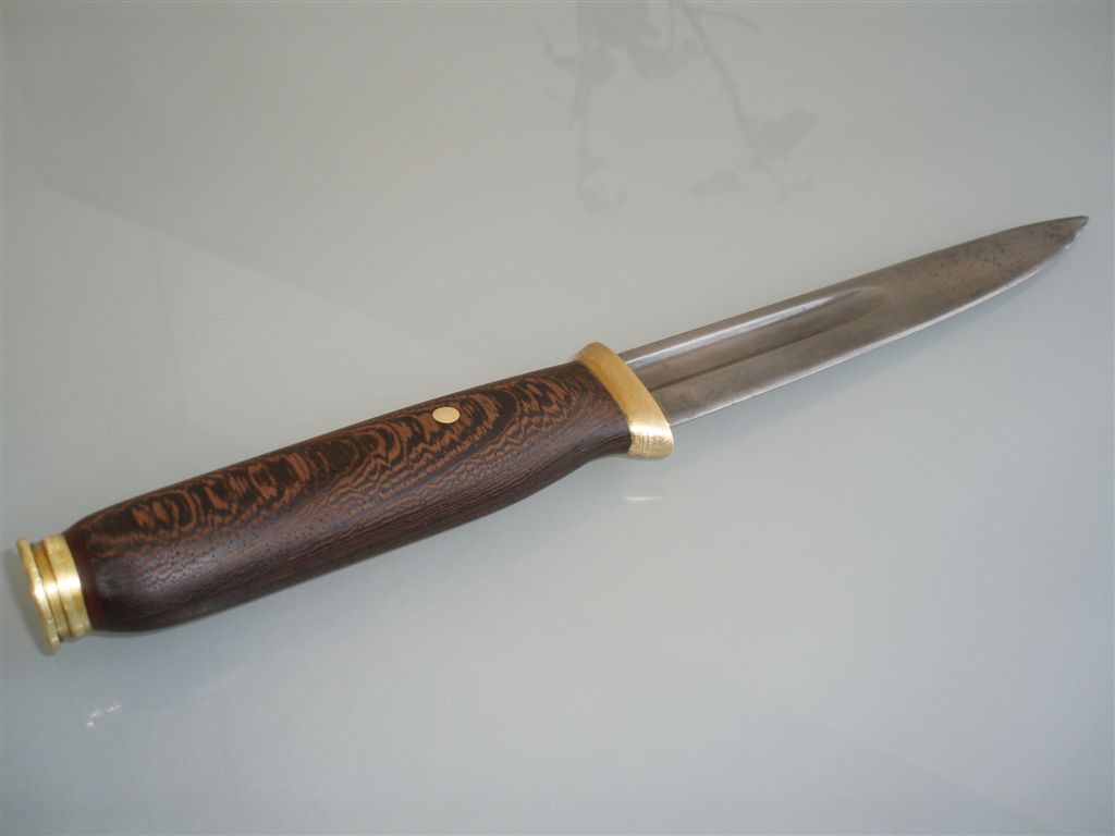

Это продолжение темы " Вы давно были в Шхеме ? " , где я препарировал нож , которым араб пытался заколоть моего знакомого .Так как речь пойдет о переделке , то пришлось поместить это в другом разделе . Ничего ?
Символично , что британский штык , через арабские ручки попал еврейским парням .Не хотелось делать его слишком красивым , а сохранить милитаристский дух . На рукоять пошел кусок венге от Isragever , гарда - латунь ( пришлось повозиться , т.к. это обломок штыка и кровосток заходит в рукоять ) , тыльник -капсульная часть патрона калибра .50 . Пришлось на тыльнике подставить кожу .
Спасибо старшине за полировку клинка , Игорю Isragever - за протравливание клинка в хлористом железе ,Рудику - за шеллак .
Вместе мы их одолеем !

Ага, найти того гада который испортил штык и обломать ему руки по самые яйца.Шоб в наших парней не тыкал.Моё мнение хвостовая часть рукоятки надо пошире ,по укатистие ,а гильзай гайку закрыть . при сквозном мтаже .Прочность и надёжность на всю жизнь .А вцелом получился хороший нож , для боя ...., колющее оружие.
Сообщение Рядовой » Пн июл 05, 2010 7:52 pm
Старшина , если сделать пошире , то получится при такой ширине лезвия бурятский нож . Мне этого не хотелось .Гайку закрывать не надо , т.к. толщина донышка гильзы 6 мм . Я нарезал резьбу NC 1\4 . Держит не хуже гайки .Насчет облома рук согласен 8)

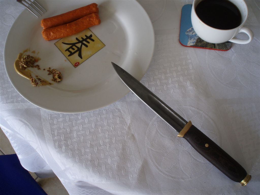

Сообщение Рядовой » Вт июл 06, 2010 7:12 am
Утреннее тестирование . Горчицу мажет хорошо ! :lol:
Сообщение Isragever » Вт июл 06, 2010 7:17 am
Очень душевный нож получился! Деревяха открылась красиво! Еще бы фото со стороны больстера глянуть.

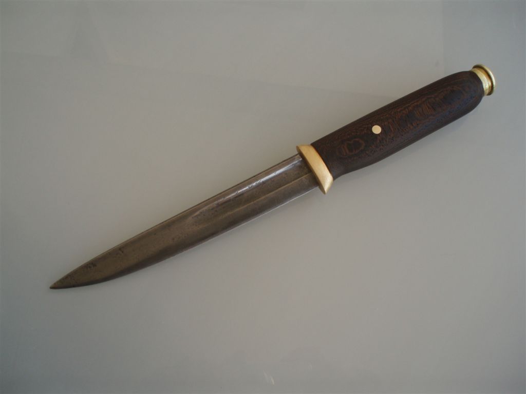

Сообщение Рядовой » Вт июл 06, 2010 7:53 am
Игорь , скорее не душевный , а душегубный . 8) Помещаю фотку со стороны больстера . На пыль под столом не смотреть . Уже протер . :lol:

Сообщение pitrovich719 » Вт июл 06, 2010 8:15 am
Классно получилось.Обратите внимание господа на задел в районе больстера, попрошу тов. Рядового сделать фотку больстера с стороны лезвия.

Аркадий, отлично получилось! единственный табуретко - донце гильзы там немного чужим выглядит, наверное из-за слишком резкого перехода собственно рукояти в тыльник-донце

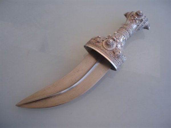

Manah , вы абсолютно правы - это обломок именно этого штыка .Собственно лезвие теперь 160 мм .А вот в остальном соглашусь с viking_il : ребро жесткости на моей Джамбии ( см. фото ) , а про долы и кровостоки лучше не начинать. На питерском форуме дебаты шли полтора года , 31 страница текста и фотографий . Даю ссылку

Володя , с замечанием согласен , но без навершия нож не смотрелся , а хотелось приспособить гильзу . На будующее думаю сделать иначе :D
