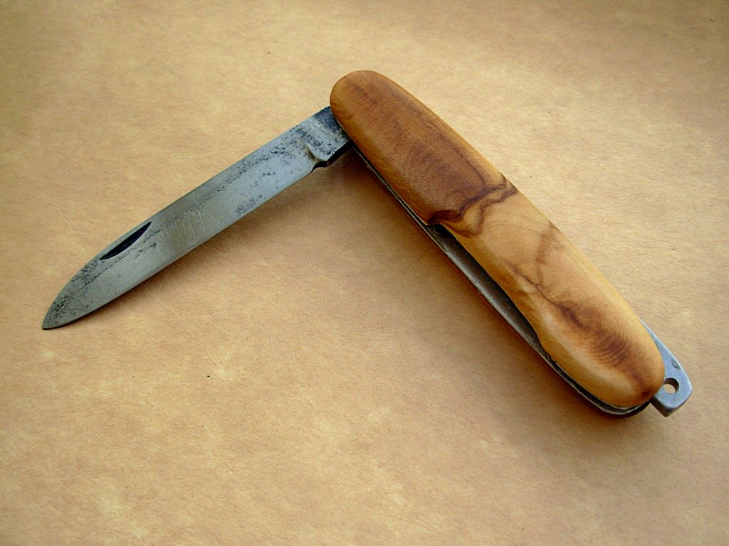

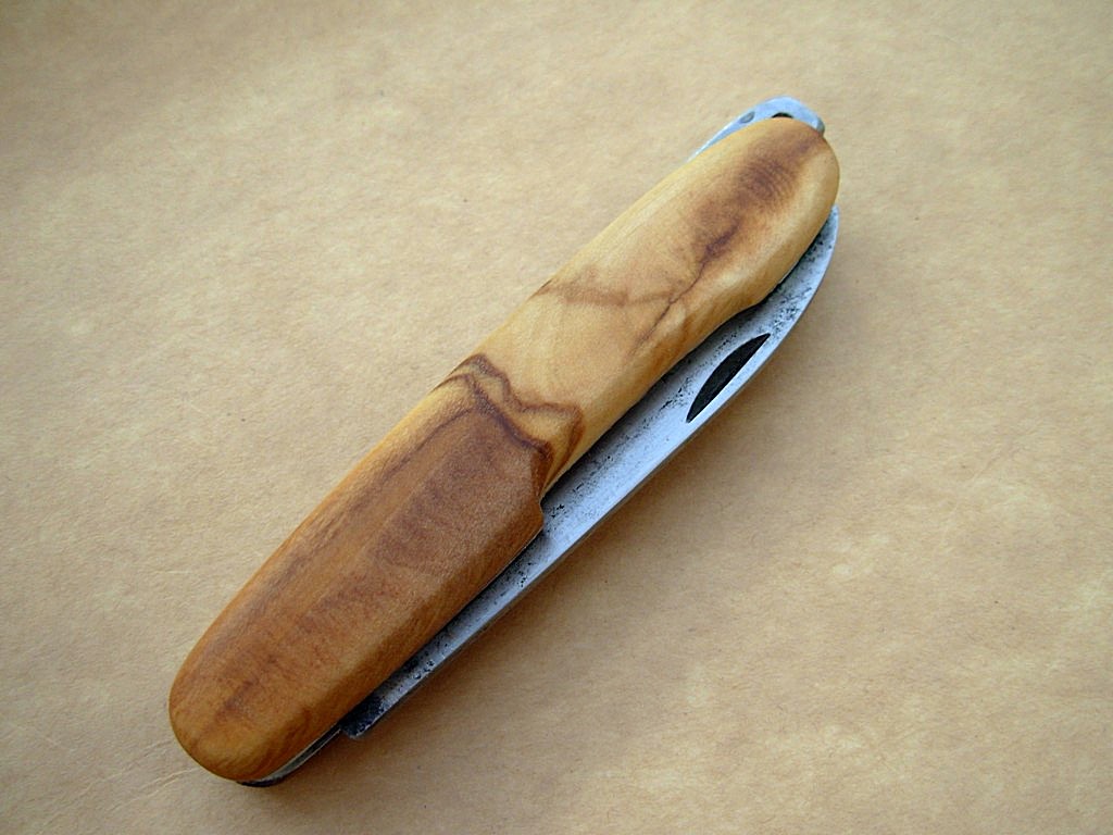

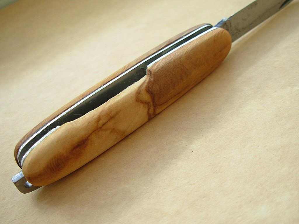

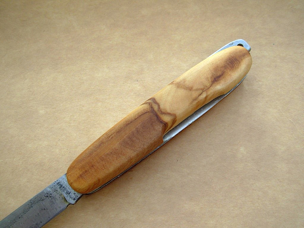

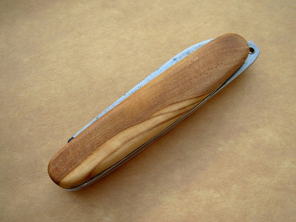

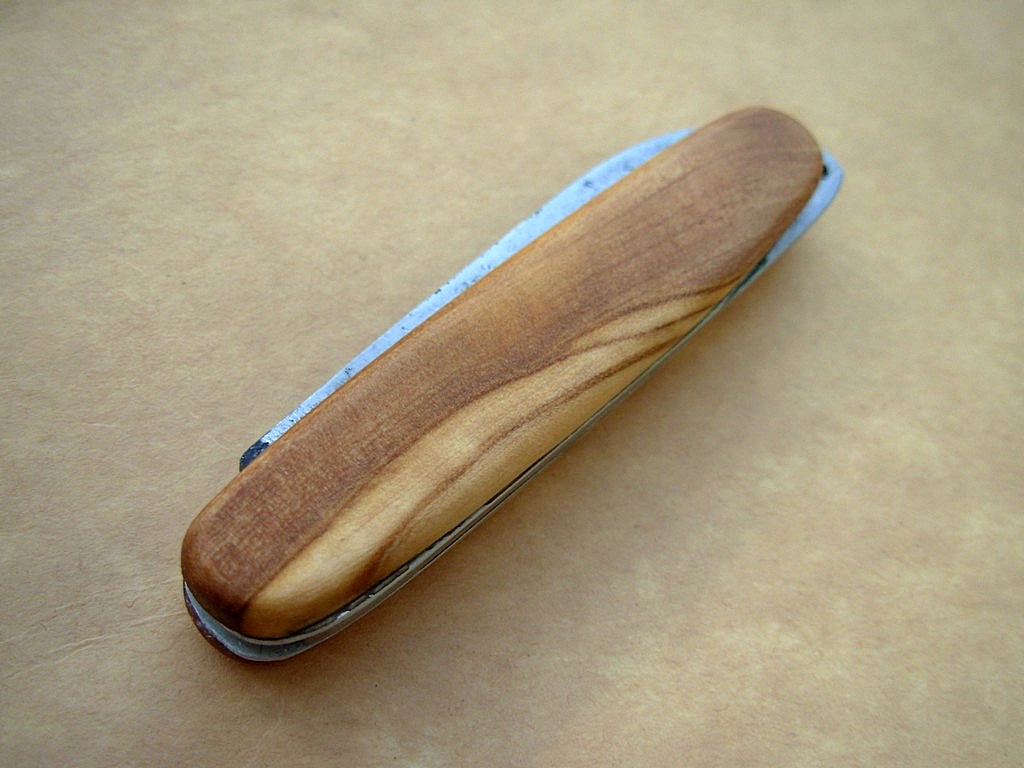

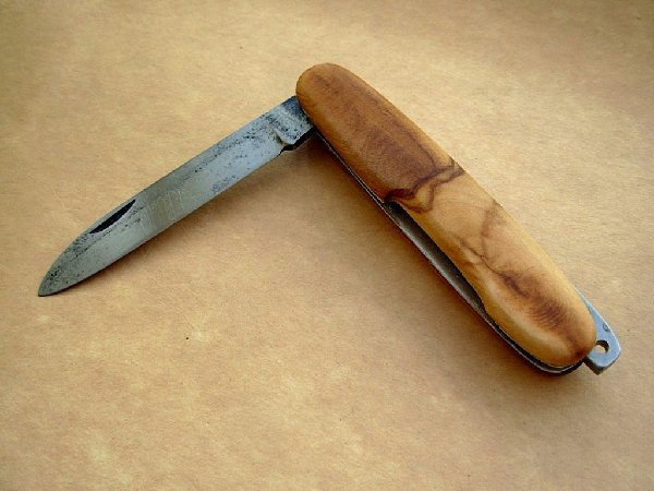

Сообщение Дингер » Ср мар 31, 2010 6:00 pm

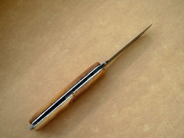

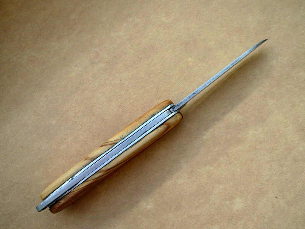

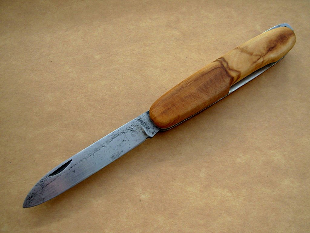

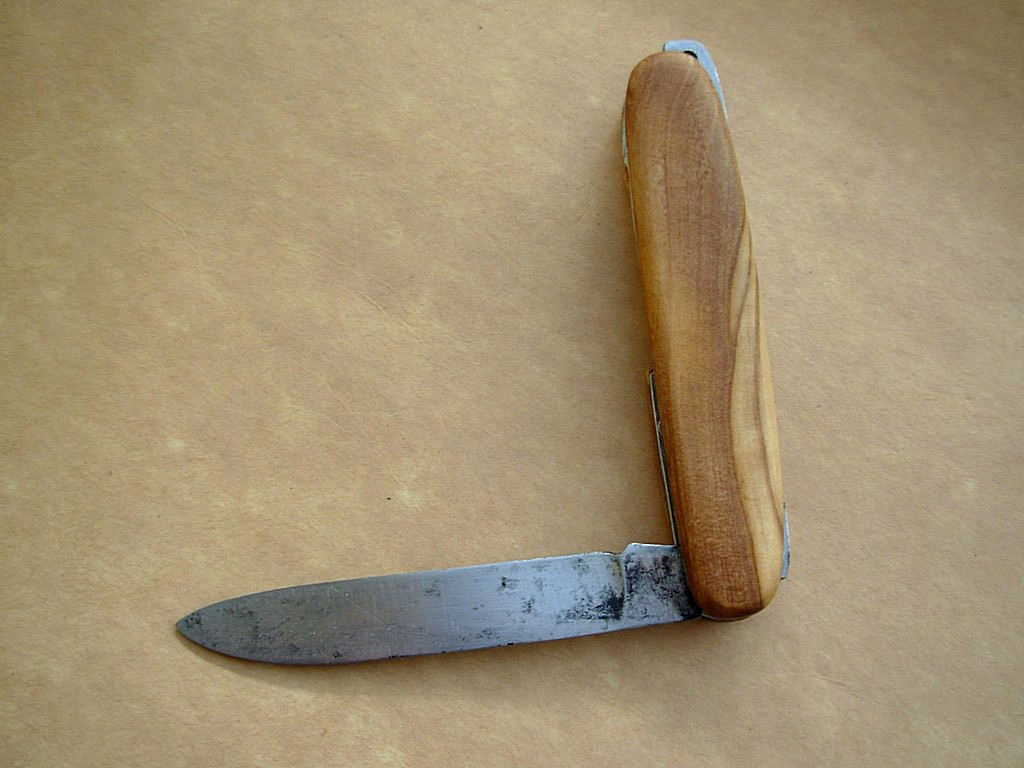

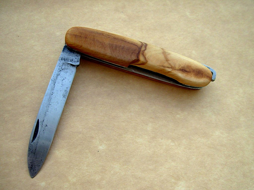

Не миновала и меня чаша сия...
Захотелось, и давно, заиметь себе простенький складничок, как в далеком детстве) Беззамковый, чтобы всегда был под рукой.
Перебрал несколько ножей, даже советские повертел. Не то. Покрутил в руках Соло от Викторинокса. Неплох, но хотелось что-нибудь маленькое.
И решился на самодел, наконец-то.

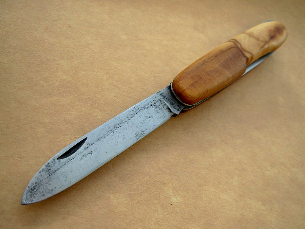

Клинок - немецкая углеродка. Валялся у меня давно, вперемешку с разными запчастями от китайскех ножей. Все время что-то выбрасывал, а его так и не смог. Когда я его забирал у одного дедуля, вместе с поломанной рукоятью, он мне сказал, что покупал его в шестидесятых годах. Получается, вобщем, что ему лет пятьдесят. Ну и ладно. Чем-то нравится, зараза, этот клинышек. Еще раз вытащил его, подумал да и начал мастерить.

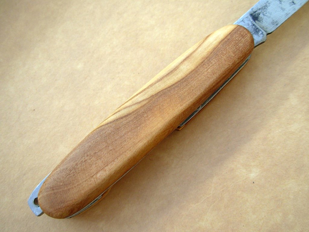

Рама сделана из листовой нержавейки швейцарской, идет на рамы для Виксов, раздобыл как-то пару пластинок... Или не нержавейка, не знаю, но очень приятная.
Накладки - олива (спасибо Руди Цирлину).

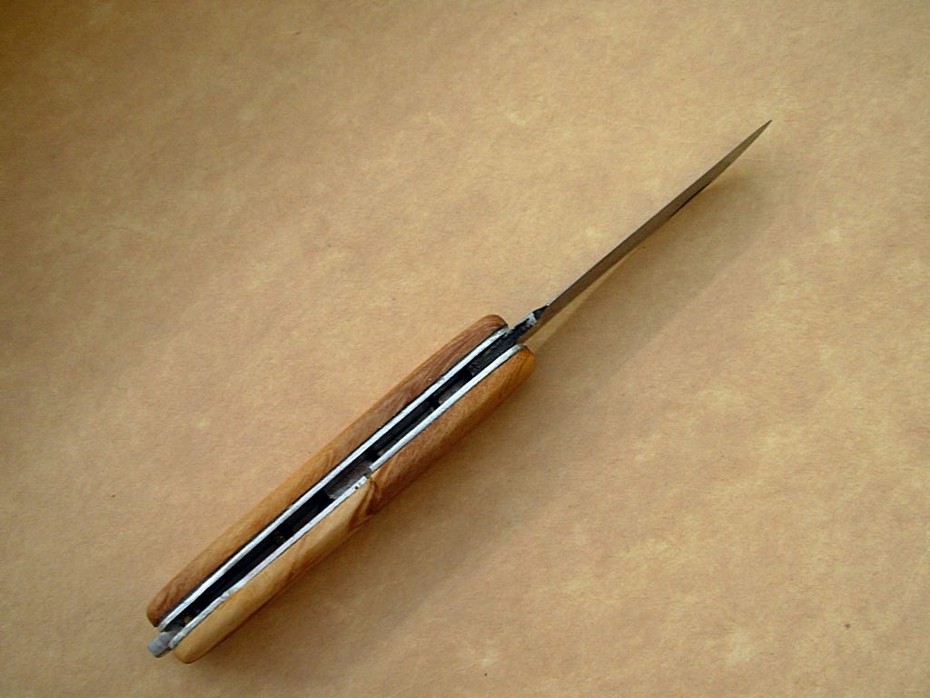

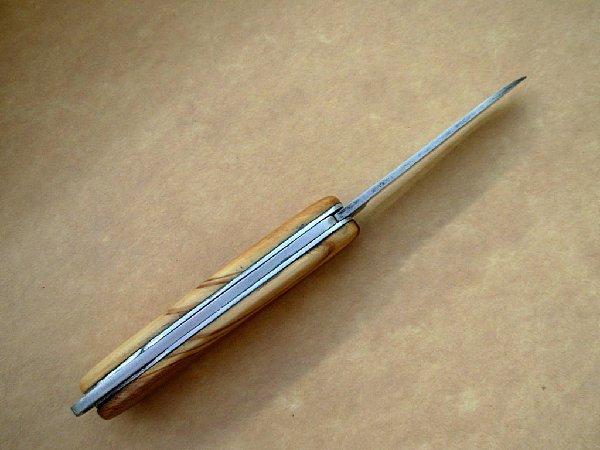

Пружина спинки выточена из какой-то пластины. Нашел у себя полосочку, да выточил напильником. Сталюка ничего так, но подгонка - это веселье, конечно.
А вот подгонка для заклепок - это вообще отдельная поэма. Но ничего, с пятой попытки сообразил, что надо сделать.
Вот, потом накладочки, масло льняное...
Клинышек решил оставить с пятнышками патины, или как там ее. Нравятся очень, старину добавляют.

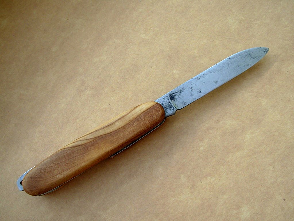

Знаю, мелких косячков много, но первый блин)) Да и работяжка по мелочи в карман...
Клин - 70 мм, рукоять - 85 мм
Толщина клинка - 2.5 в толстой части.

Сделать самому складник - это уже совсем другой уровеь .Поздравляю ! Получился такой " теплый " , домашний .

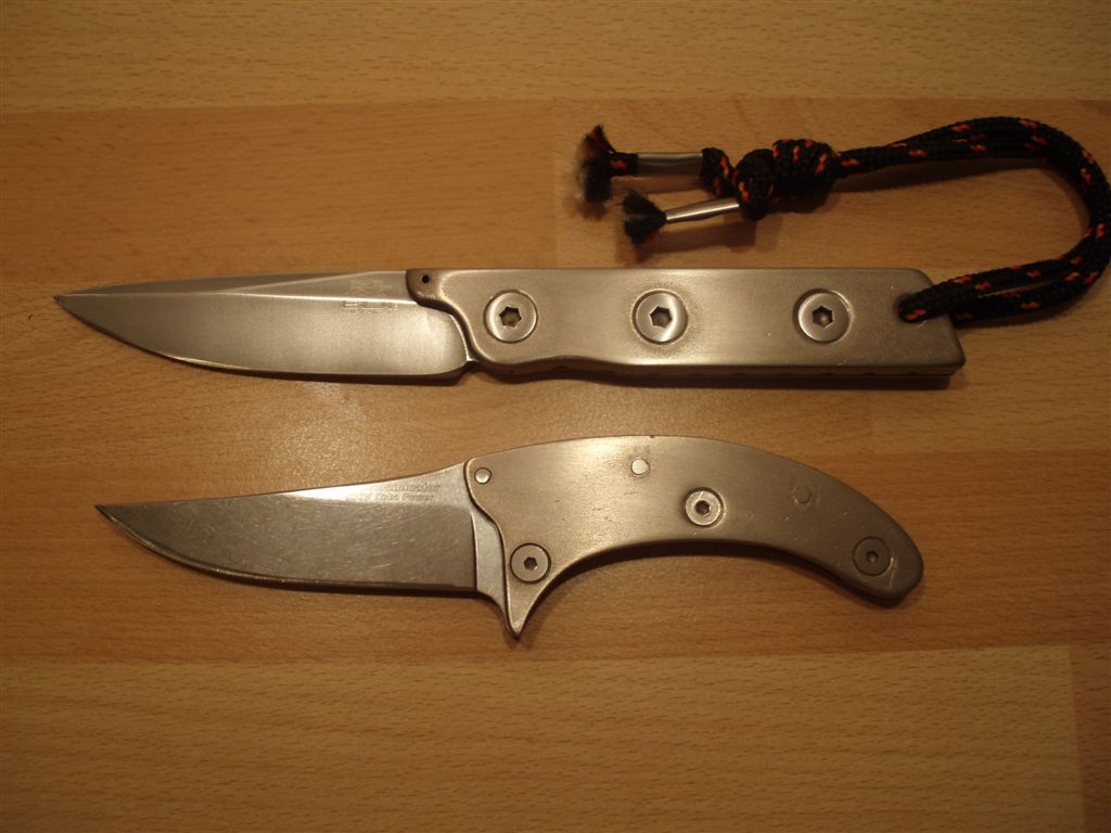

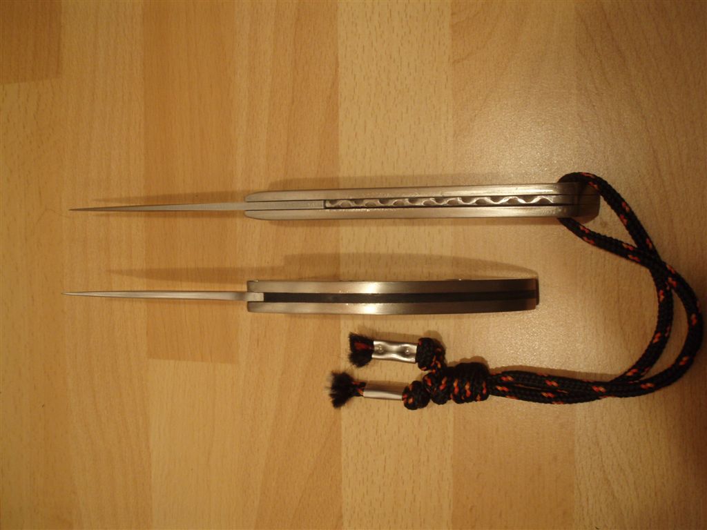

Чтобы ясно было о чем речь, вот парочка моих . Один из ATS 34 ,а второй из S30V ( для придания " восточности " пришлось чуть подточить ). Ручки из титана . Не складники :D
Сообщение Дингер » Ср мар 31, 2010 6:51 pm
Верхний - чудо как хорош! :D

Ну а ты молодец, складень на коленке 5+. Порадовал от души, ещё раз молодец! Когда в гости пожалуете?
