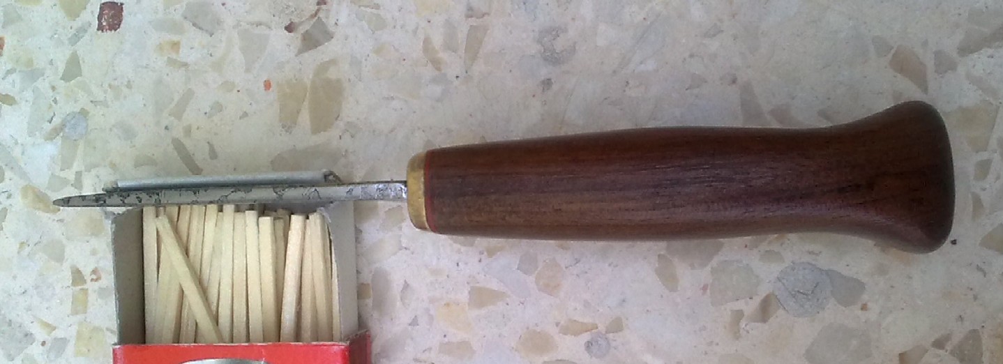

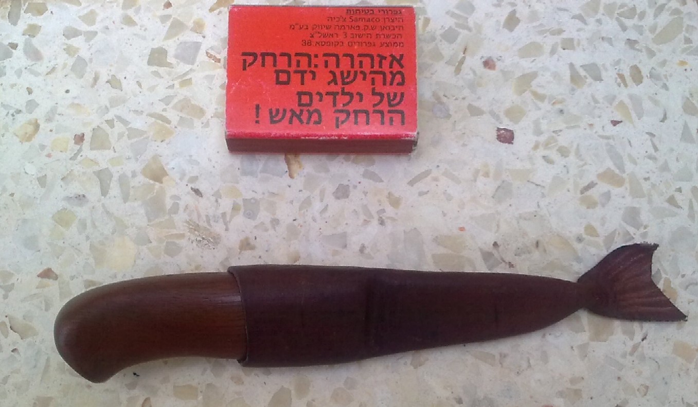

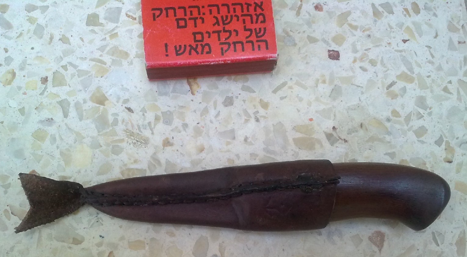

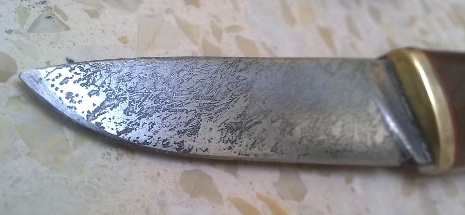

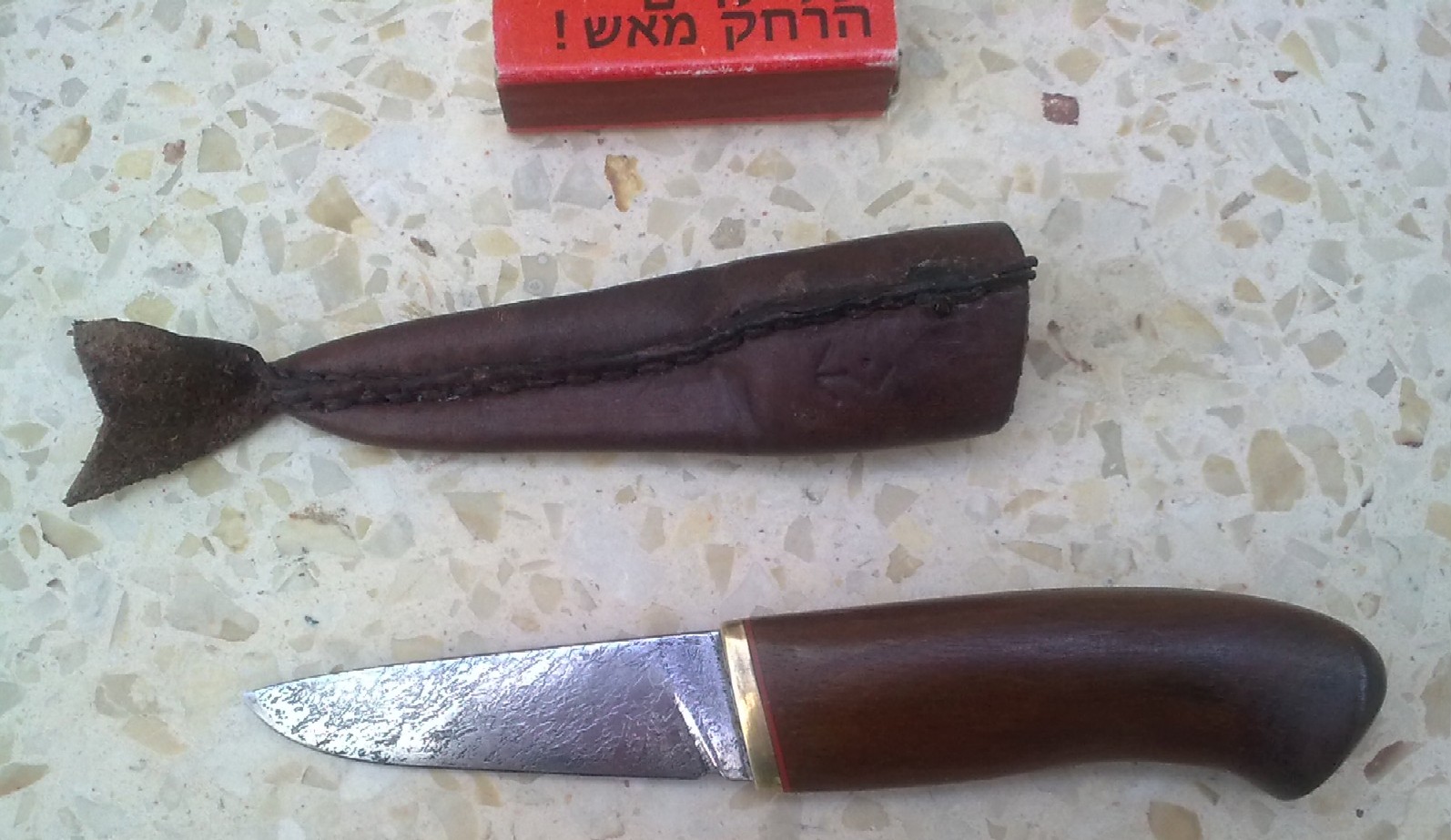

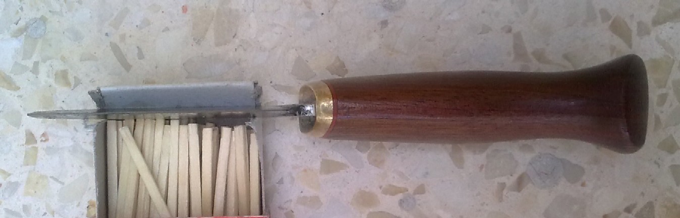

Все, кроме проставочки и пропитки с свалки. клин - пила быстрорез сделано в Шеффилд. Кусочек сантиметров 6- 7 остался клиновидный обрезок от нормального клина, были времена, хлопцы помнят, когда я ИСКАЛ пилы. Кроил каждый кусочек. Порылся в чумадане , нашел, приодел. Ножны- кусок кошелька с свалки, Пропитка ножен политура для ДЕРЕВА ,, полибой,,с свалки, остатки из БААЛьщой банки дерево тоже.Травление - електролиз для ленивых, лак для ногтей. Поселился в сумочке у жены.Пропитка дерева тикоил, поверху карнауба.больстер- латунь проставка вулканфибра ( спасибо Руди).Идея украдена у Паши Борз с Ганзы,Да куды мне, публикую с разрешения Павла. ВОПРОСЫ ПОЖАЛУЙСТА!:)

РК можно было вывести больше,общий вид поменяетса в момент ИМХО :D Про электролиз для ленивых мог бы темку посвятить и не для ленивых тоже,эксперементы энто хорошо,но если есть уже результат+фотки энто лучше :lol: На Ганзу не посылай,там столько тем ,что тяжело уже что-то искать ИМХО :roll:

Сообщение Марьяша » Пн апр 27, 2009 8:40 am
По поводу РК сказали,но как ,как,как прицепить на ремень ножны :?: :roll: :roll:
И это после того ,что видела действительно красивые ножны твоей работы тута http://www.fishmanknives.com/forum/viewtopic.php?t=221 :wink:

Сообщение Isragever » Пн апр 27, 2009 9:00 am
Марьяша писал(а):но как ,как,как прицепить на ремень ножны :?: :roll: :roll:
:wink:
А он этот ножик запазухой носит :-)
Сообщение Isragever » Пн апр 27, 2009 12:09 pm
Ножны - отстой! Петя тебе должно быть стыдно! :D
Сообщение pitrovich719 » Пн апр 27, 2009 8:44 pm
http://fishmanknives.com/forum/viewtopic.php?t=69 Вот, про элeктролиз. С радость поделюсь , задавайте вопросы. Ведь мои ,,знания,, чем цены? тем что чайник. От чайника чайникам. А вообше, приезжайте ко мне , все покажу. Ножны ПОЛНОЕ ДЕР.о Игорек, откоцай кожи пожалуйста. Обязательно переделаю!, но решил показывать все.Поверь брат, если для кого-то делаю, то ТАК не безумствую.:);).Если кому нужен ,,зефет кар,, , отолью. можно использовать вместо ,, Кузбаслака,, иле ,,Асфальтлак,, РЕАЛЬНАЯ разница в цене, не надо искать, есть в в любом. ,, Тамбур,,. А вообще, при травлении ,, по быстрому,, например имя на инструменте можно ПРОСТО писать фломастером. Честно.

Сообщение Isragever » Пн апр 27, 2009 9:24 pm
[quote="pitrovich719"] Игорек, откоцай кожи пожалуйста. [quote]
Петрович! Остался кусок см 40Х40. Нужно брать еще шкуру!
И не плохо бы фазы на больстере снять!

Сообщение Grin » Пн апр 27, 2009 9:32 pm
Isragever писал(а):Ножны - отстой! Петя тебе должно быть стыдно! :D
Не согласен, посмотри на последнее фото, это же стилизованный кашалот! А на счёт подвеса,- будем считать что это засапожный нож . :wink:
Сообщение Grin » Пн апр 27, 2009 9:36 pm
В общем мне понравилось, хотя с ватиками не поспоришь :roll:
