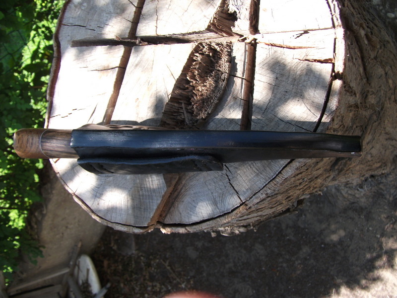

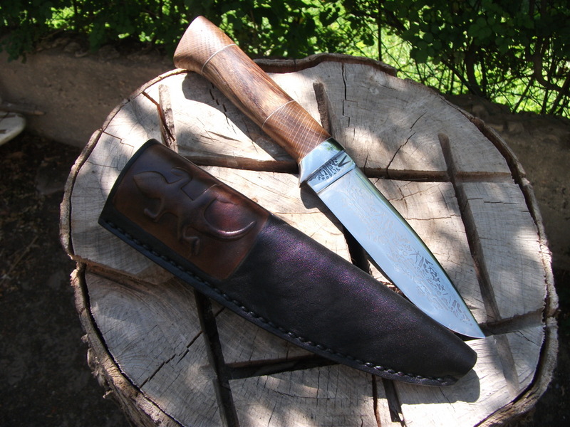

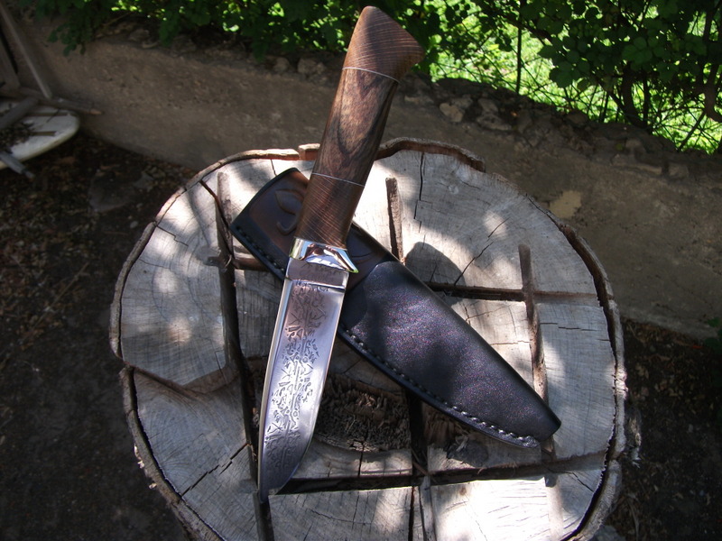

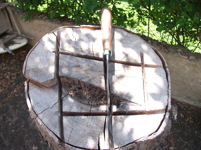

Нож КЛЫК.
Нож КЛЫК.

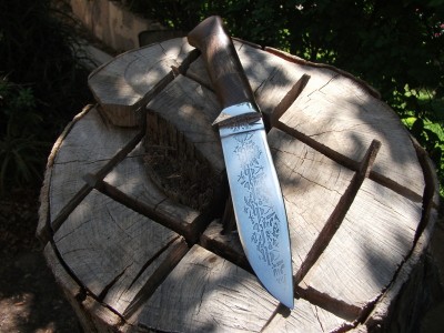

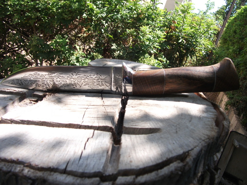

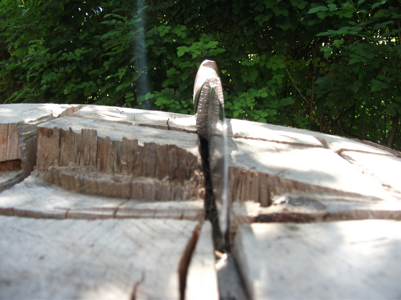

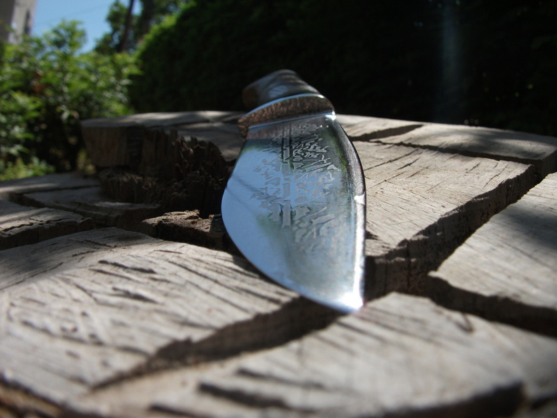

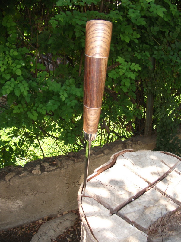

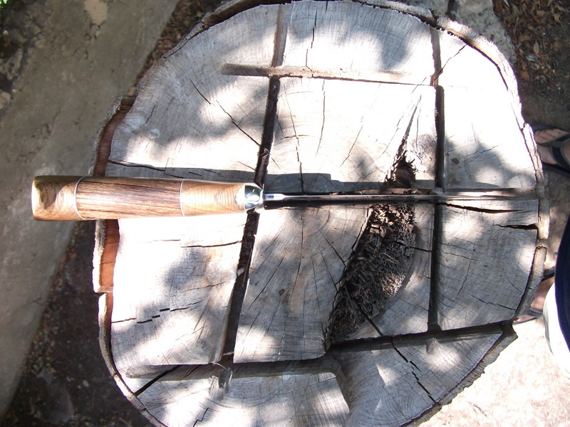

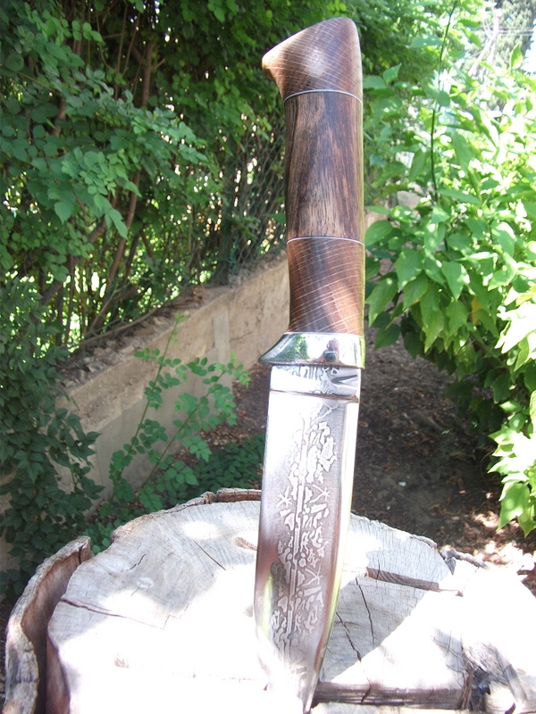

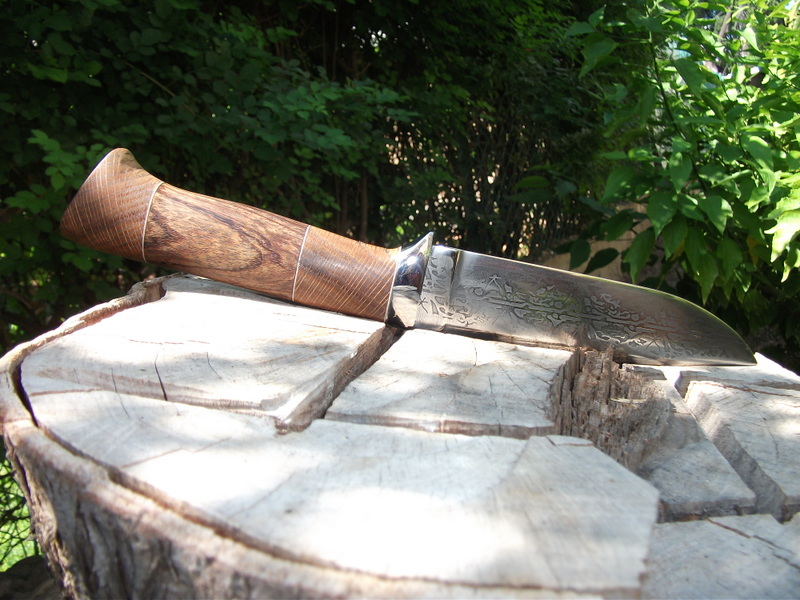

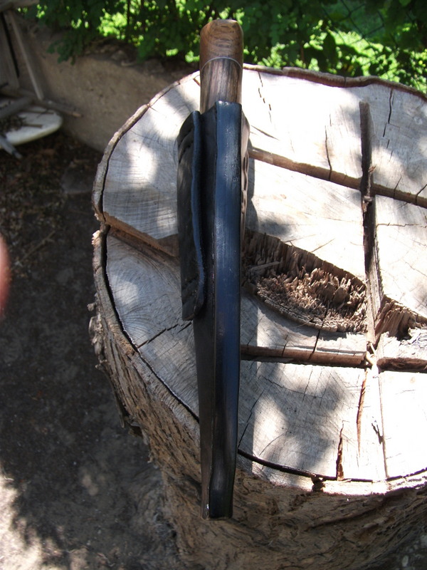

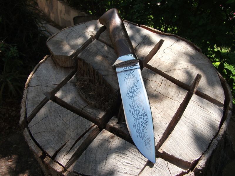

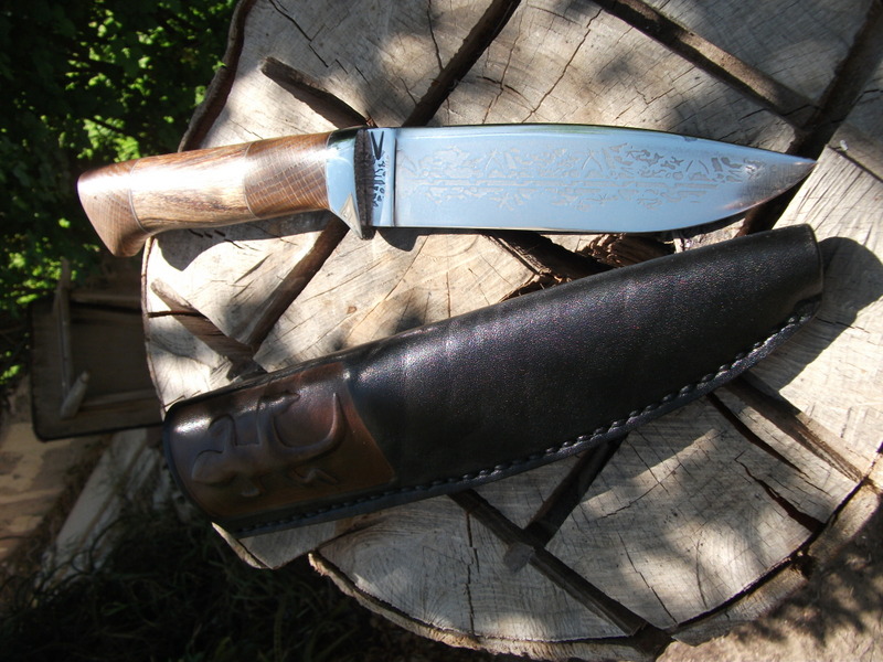

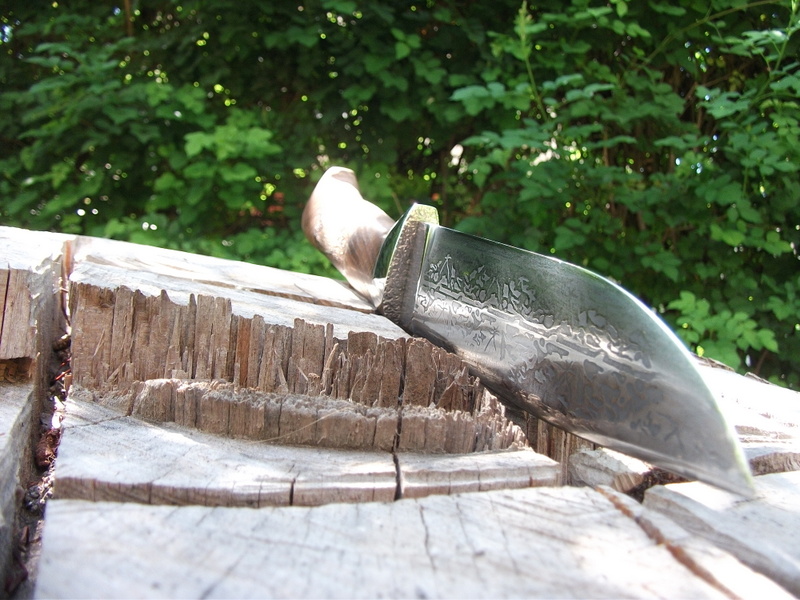

Сообщение pavel V » Ср окт 15, 2014 4:00 pm
Клинок- сталь- D2, 61еденица по РОКВЕЛУ
Толщина клинка- 4мм, шырена- 31мм, длинна- 123мм
Клинок сведен почти од обуха, сведение гдето в 0,3- 0,4мм, по всему обуху фальш лезвие в 0,5мм
На клинке травление в три слоя
Рукоядь-дуб поперечного среза и зебрано продольного среза, пропитана маслом. Длинна- 120мм
Гарда- нерж.сталь, проставки белая фибра

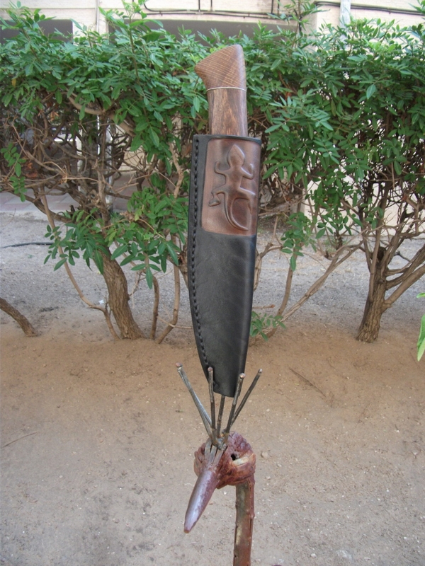

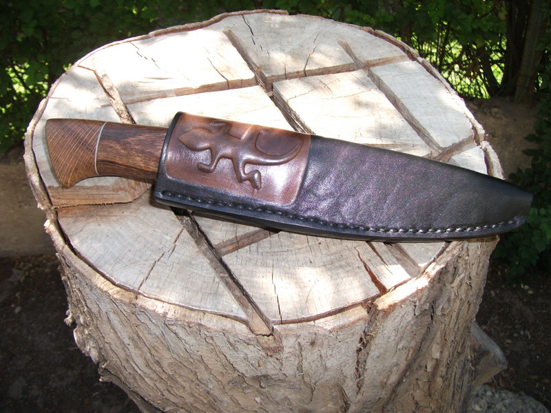

Ножны- кожа 5мм, черного цвета+ тиснение.

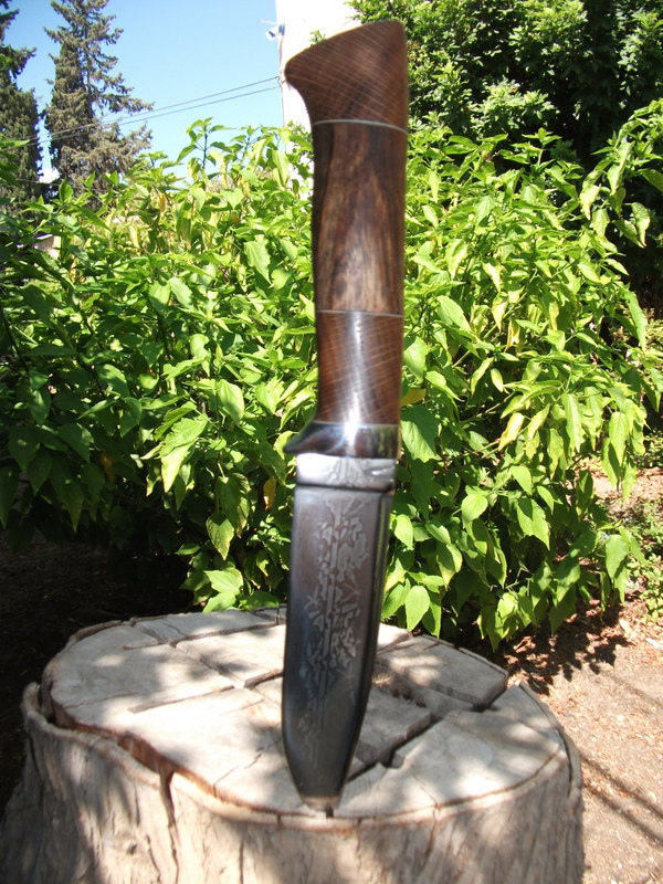

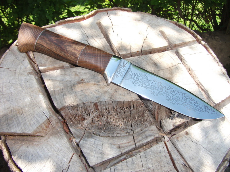

Сообщение Алексей Чернигов » Пн ноя 17, 2014 7:46 pm
приветствую всех!
а что ни кто ничего не пишет? нравится так сильно или не нравится? :)
какой по счёту нож?
рукоять - зачем такие вставки дерева, смыл и задумка?
форма рукояти..?
отверстие для темляка..,почему нет?
ножны не плохо, но то же по форме есть вопросы:)
я не наезжаю и не стебусь, когда делающий нож ответит на эти вопросы для себя и сравнит ответы с изделиями других , то тогда будет следующий шаг в гору.
исключительно по доброму!:)

Сообщение pavel V » Пт ноя 21, 2014 7:39 pm
Добрый вечер всем.
Хочу ответить на последнее сообщение, начну попорядку тоисть по списку.
Я не веду щета своим ножам, такчто не знаю кокой он по счету но все ножы есть на форуме ниже по странице.
Рукоять- набор на рукояти, на мой взгляд ето не множко веселее итежелее в роботе. Делал несколько рукоятей на заказ и все просили наборную рукоять.
Форма рукояти- рукояти делаю под свою руку стараюсь соблюдать баланс и ергономику.
Темлячное отверствие- мне лично не нравится отверствие на рукояти и я не понимаю для чего темляк на полноценной рукояти.
Ножны- учусь.

Сообщение Алексей Чернигов » Ср ноя 26, 2014 9:24 pm
вставки должны подчёркивать , как структурой , так и формой своей ,рукоять и весь нож...
темляк - когда потеряется нож,без шнура, то....
ну а форма,форма она такая :), как и женщины. кому,что нравится, но линии, линии бывает разные... :)

Сообщение Алексей Чернигов » Ср ноя 26, 2014 9:35 pm
сейчас очень много можно увидеть в сети , да и в руках подержать то же....
про количество я спросил потому,что попробовав на одном-двух ножах, ну на первом десятке ,а дальше надо ставить планку выше и делать используя опыт всех :)

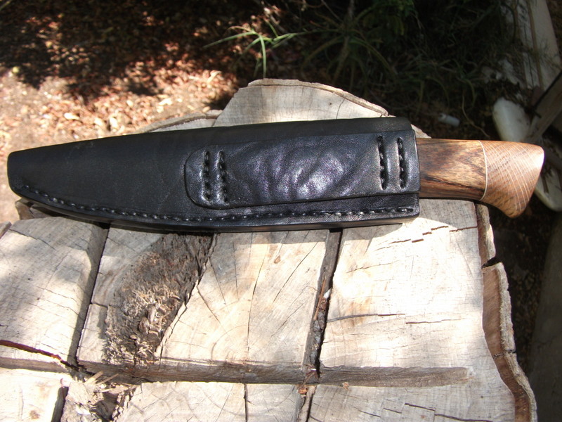

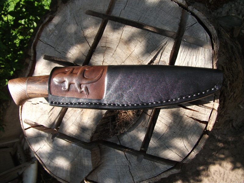

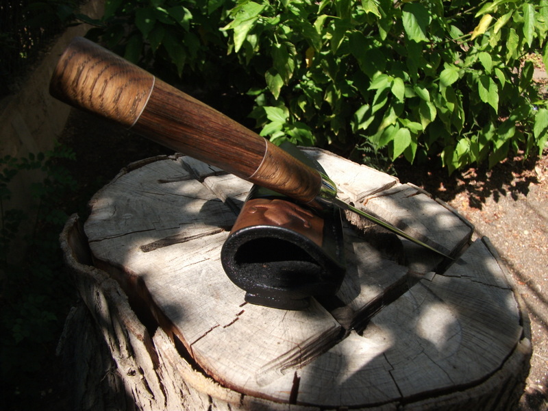

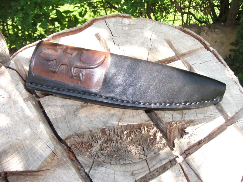

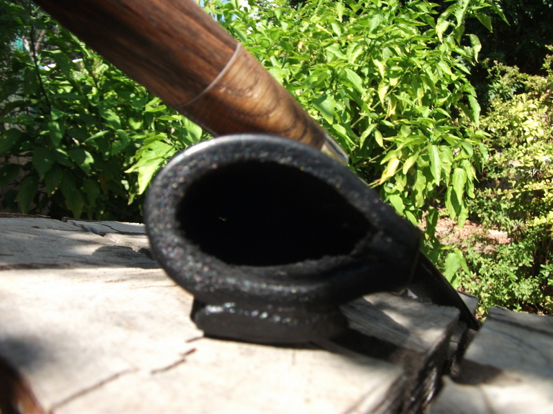

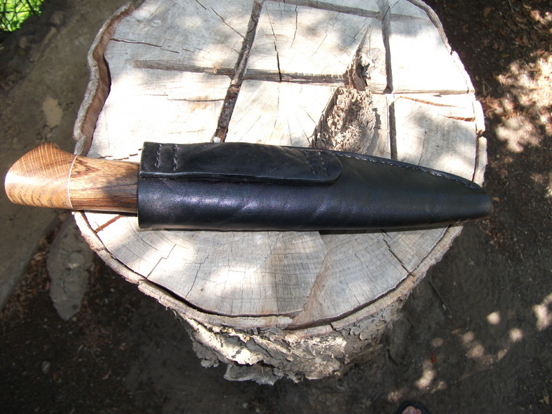

Сообщение oleg_b » Вс дек 07, 2014 10:47 am
Нож интересный.
Но есть вопрос по ножнам... Нож со временем может "просесть" в ножнах и кончик будет торчать ...
oleg_b
Сообщения: 18
Откуда: Украина, Запорожье
Re: Нож КЛЫК.
Сообщение pavel V » Ср дек 10, 2014 12:12 am
Ножны зделаны таким образом что просадка ножа исключена на 100%
Нож заходит в ножны со щелчком и при трушении ножен в верх ногами нож не здвигается ни на милиметр с посадочного места
В проставке между кожей вырезано посадочное место которое и обеспечевает жосткость посадки
А то что ето не видно по шву на ножнах так ето только плюс (лично мое мнение)
