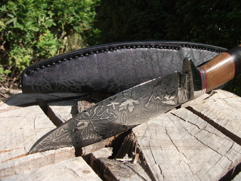

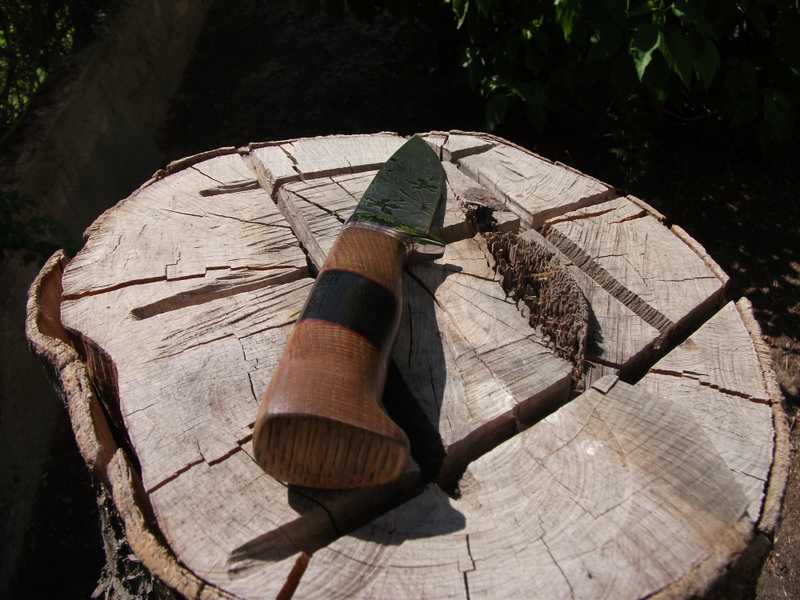

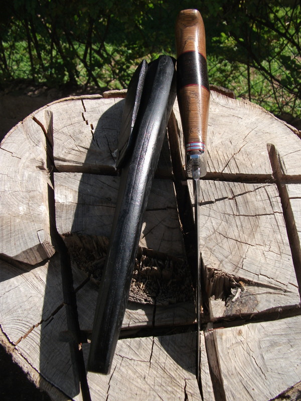

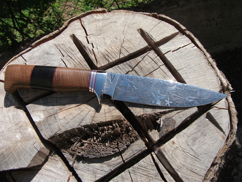

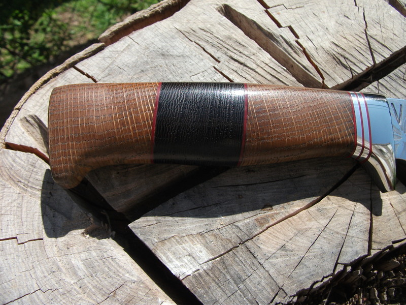

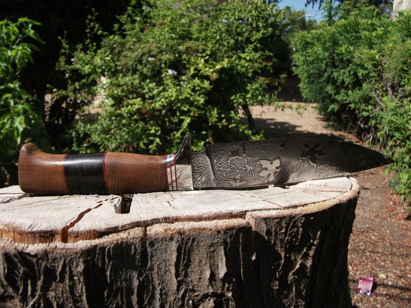

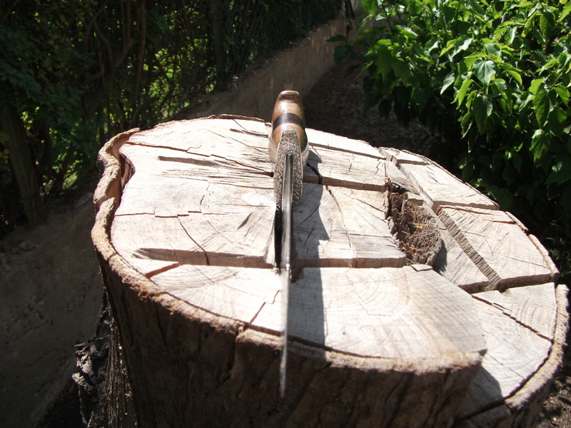

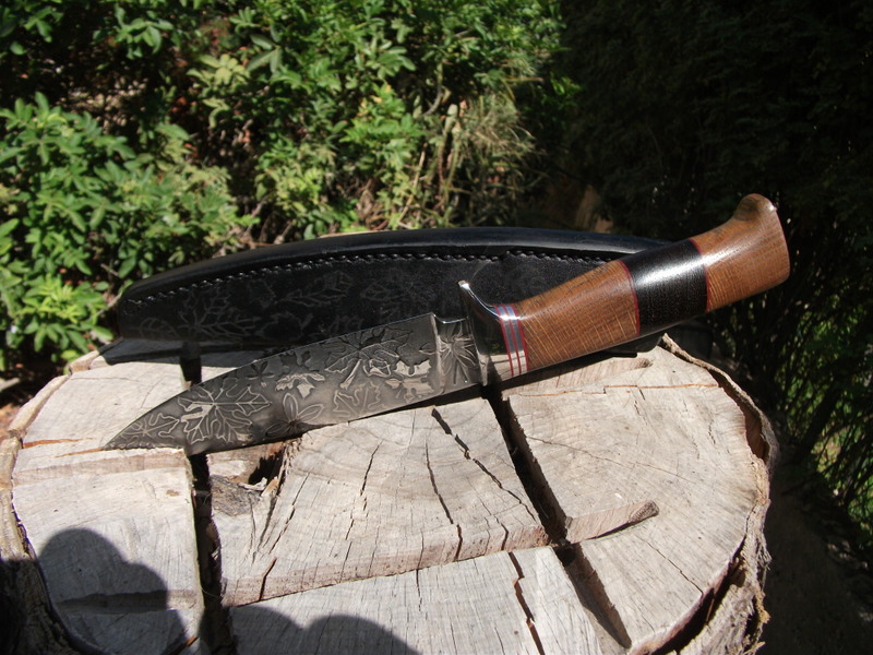

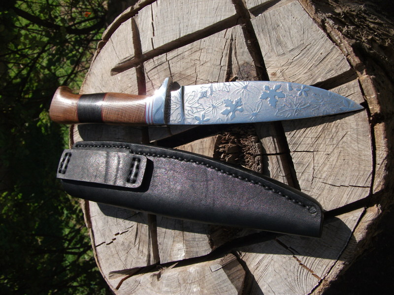

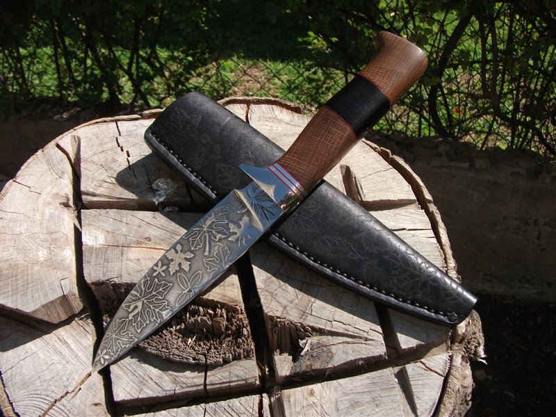

Сообщение pavel V » Вс авг 03, 2014 8:01 am

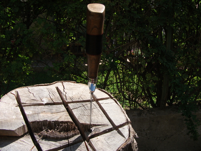

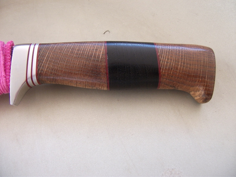

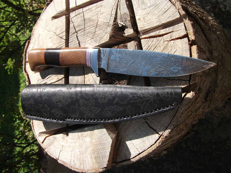

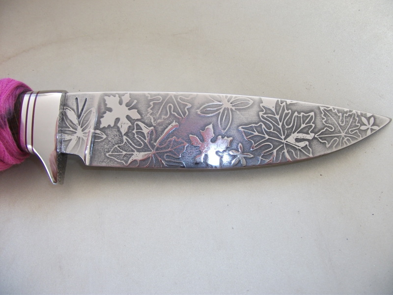

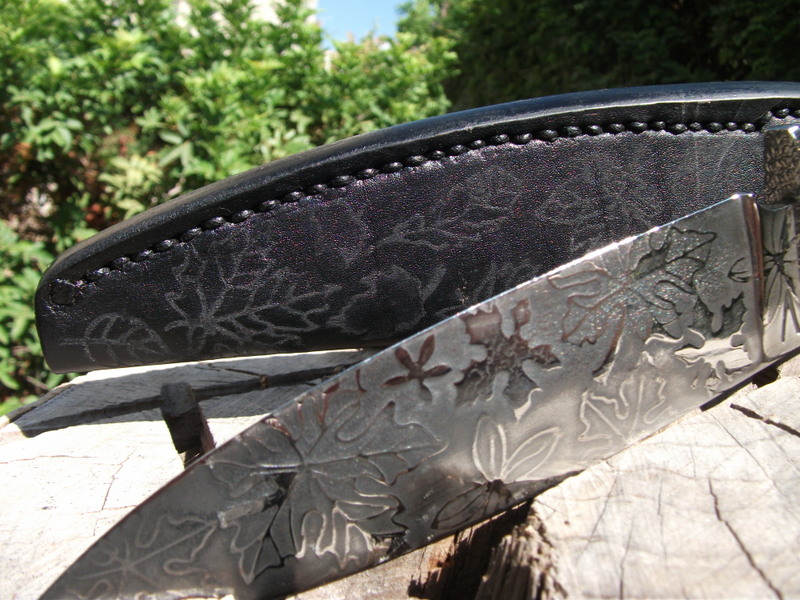

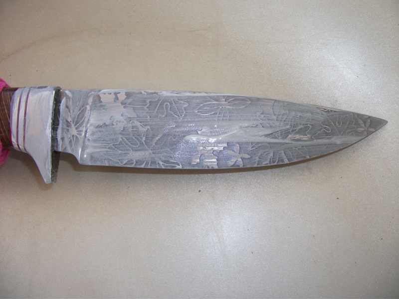

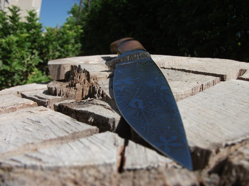

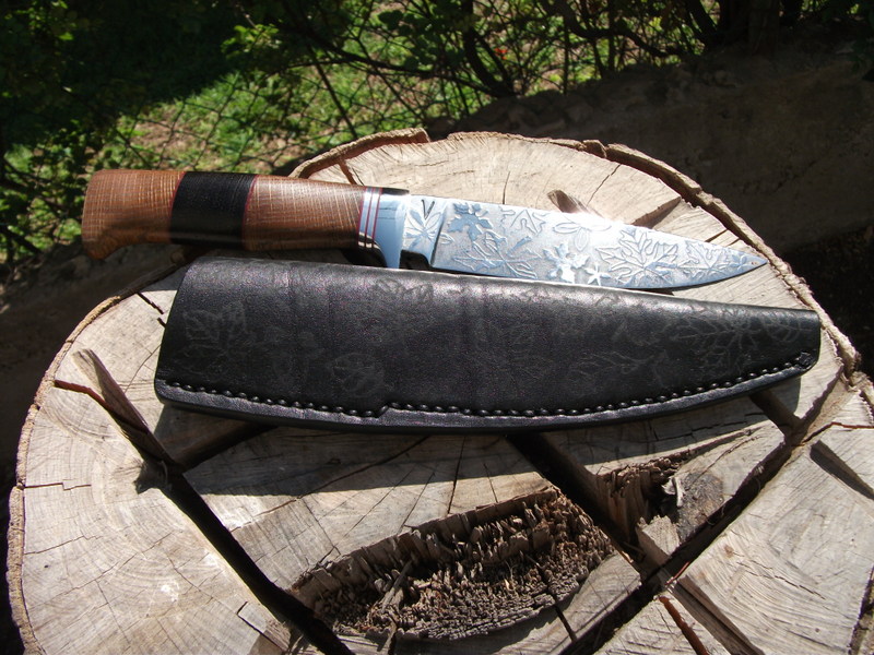

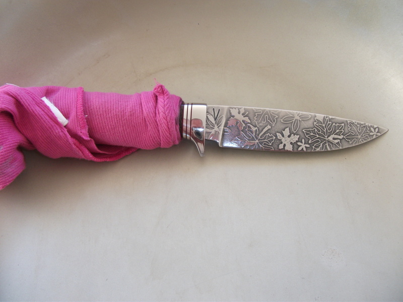

Клинок- сталь- О1, после закалки 64 еденицы по Роквелу, стекло резал как стеклорез.
А после отпуска по обуху 56 едениц а по режущей кромке 60-61 еденицы HRC
Длинна клинка- 138 мм
Шырена -30 мм в самом шыроком месте
Толщина. -5 мм в самом толстом месте
Спуски прямые од обуха, свидение в 0.1-0.2 мм
Нож пока не заточен

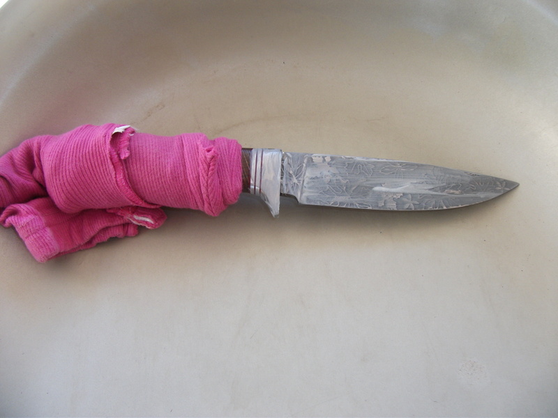

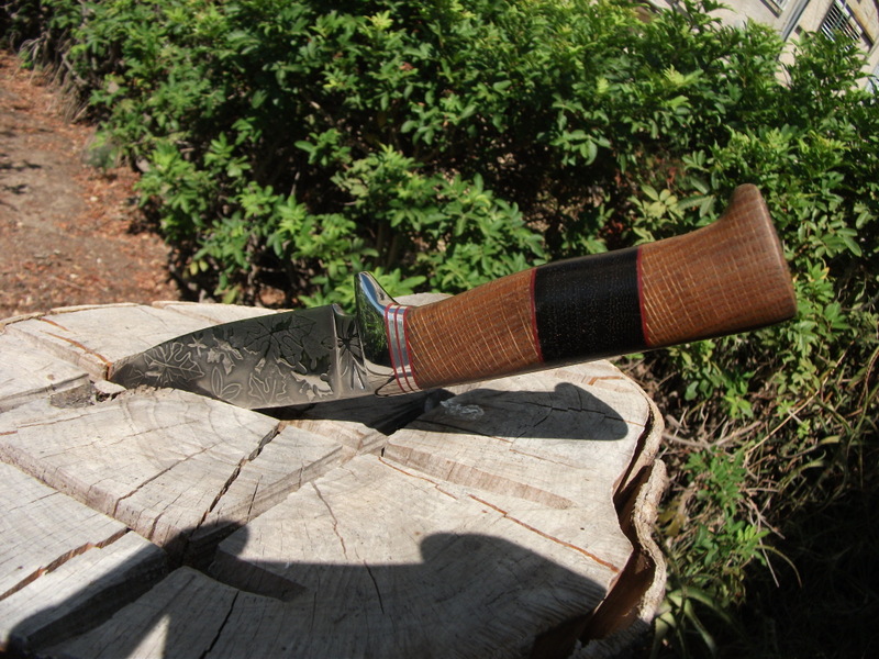

На клинке травление в два слоя

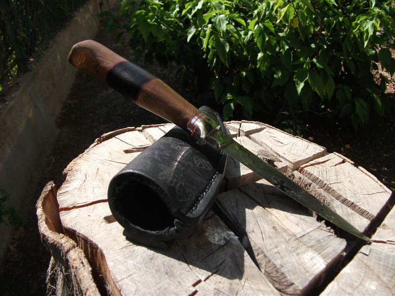

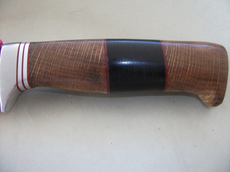

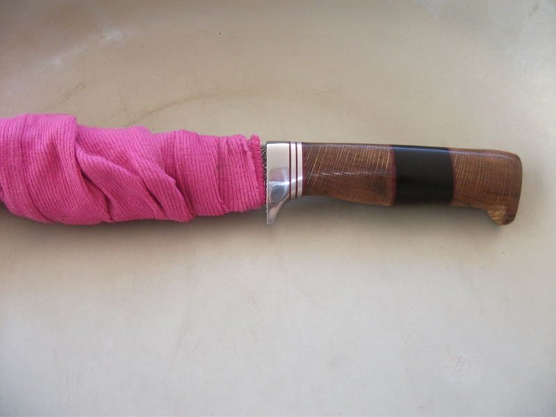

Рукоядь- гарда- нерж. сталь
проставки- алюминий и вулканизированая фибра красного цвета

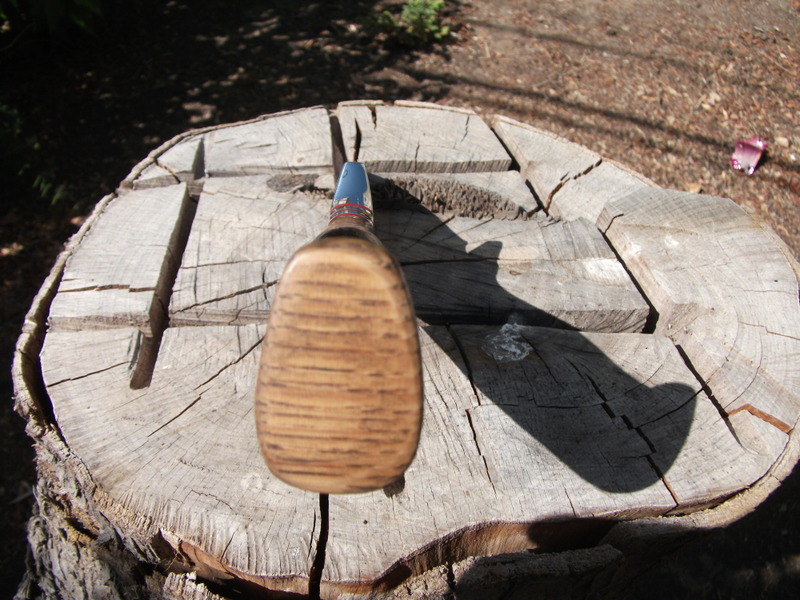

Дерево на рукояди- дуб поперечного среза и венге такогоже среза, пропитаное маслом

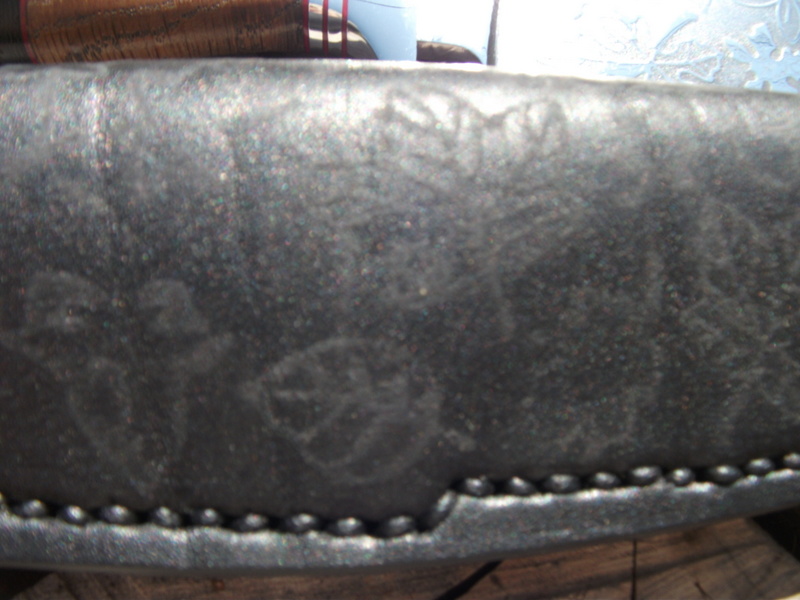

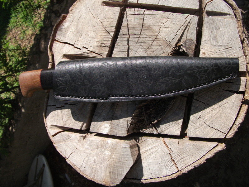

Ножны- кожа 5 мм черного цвта.
