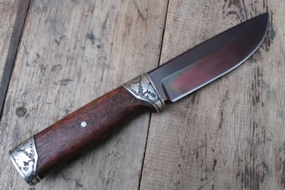

Всем здрасте!

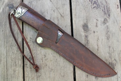

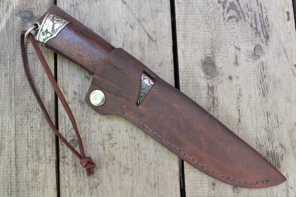

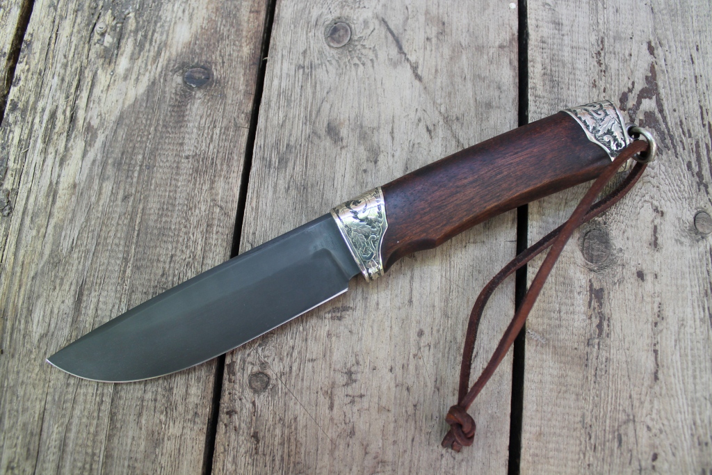

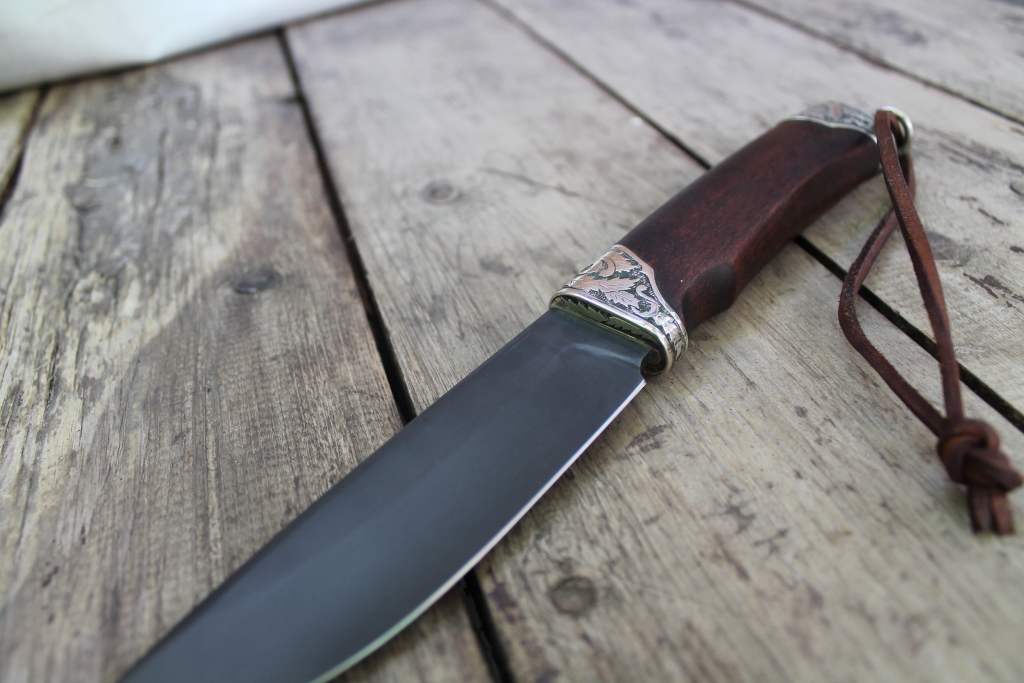

Пришло мне замечание от Feld, я так понял, что не появляюсь у Вас. Вообще-то, был мой нож, правда, давненько, "С гравировкой и пипкой". Но он как-то остался без внимания, хотя на "ганзе"ушёл сразу. Я не в обиде, Б-же упаси. Я сейчас почти нигде не появляюсь, иногда в "барахолке", что-то продать. Но ножи все однотипные. Да ещё заказ взял на свою голову - Боуи. Готовый клин, надо сделать ручку, лезвие-ламинат, по-моему, Тихомирова. Первый и последний раз так делаю, переживаю жутко.

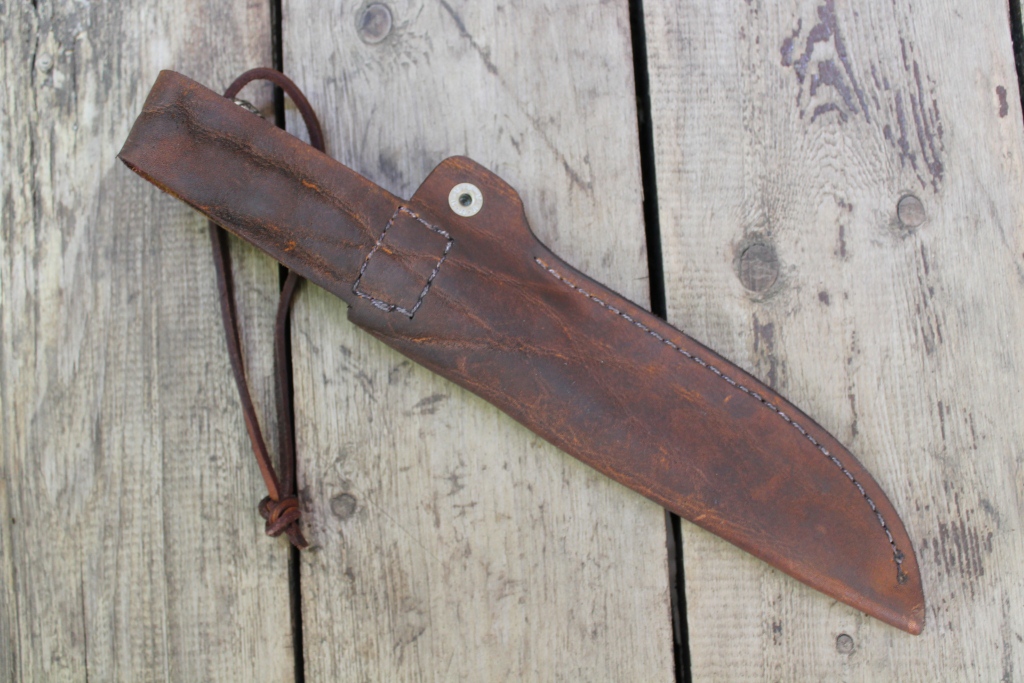

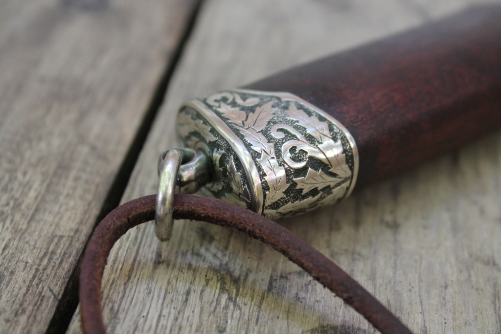

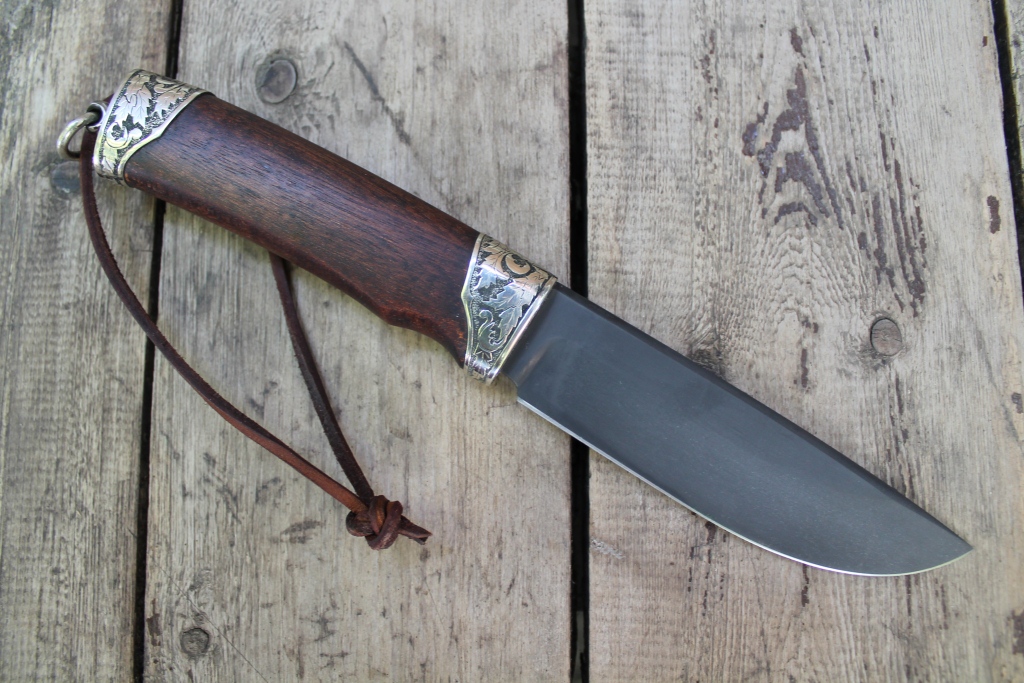

Недавно переделал ножик с гравировкой. Была тема на Вашем форуме - "Прошу совета". Нож "завис", потом и самому перестал нравиться - решение одно: переделка. Лезвие и обоймицы оставил, переделал деревяху, добавил пипку. В процессе переделки повредил покрытие, пришлось травить в ХЖ.
Клин:124-30-3,5мм, кованный быстрорез р6м5, твёрд.-58-59ед., хвост.- 75мм, монтаж всадной. Ручка - 125мм с пипкой из нержи, кольцо - мельхиор, спаяно. Какое-то красное дерево, потемнённое, листовой мельхиор, пайка, гравировка. Ножны - кожа. Нож уже продан, но советы жду.
С уважением.

Сообщение Дингер » Чт авг 29, 2013 1:21 am
Замечание мимо не прошло :D
Кстати, а почему переделали? Чем так был плох первый вариант? Если только из-за упора на рукояти...
И да, "квадратность" пуза на рукояти для такого мощного клина не будет лишней? Почему-то кажется, что маневрировать таким широким клинком и острыми гранями под самими пальцами будет проблемно...
Re: Переделка
Сообщение boruh » Чт авг 29, 2013 9:38 pm
Конечно упор в первую очередь,на "ганзе"это табу,ручка показалась коротковата,спина рукояти была чуть выше обуха лезвия,на фото это не видно.Грани есть,но они совсем не мешают,на простых ножах,что выставляю в "барахолке" также делаю,пока вопросов не возникало(поплевал,чтоб не сглазить)
