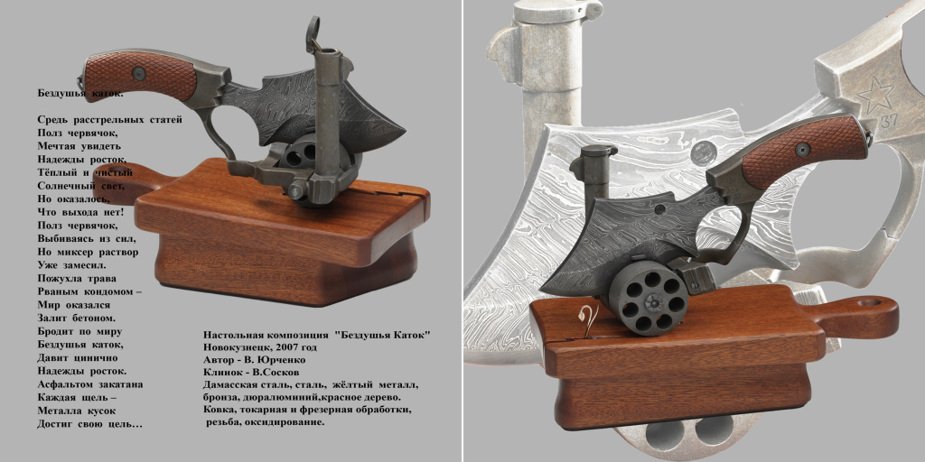

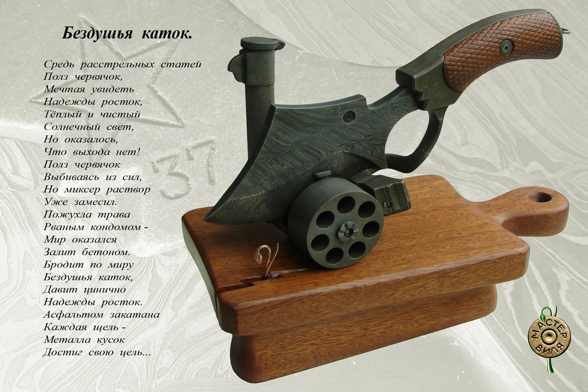

Решил создать отдельную тему о моём скромном творчестве.
Начну со старой работы, не так много я их делаю, и все новые буду показывать здесь.
И так: "Бездушья каток".
По одноимённому стихотворению В. Юрченко (Мастера Вили).
Бездушья каток.
Средь расстрельных статей
Полз червячок,
Мечтая увидеть
Надежды росток,
Тёплый и чистый
Солнечный свет,
Но оказалось,
Что выхода нет!
Полз червячок,
Выбиваясь из сил,
Но миксер раствор
Уже замесил.
Пожухла трава
Рваным кондомом –
Мир оказался
Залит бетоном.
Бродит по миру
Бездушья каток,
Давит цинично
Надежды росток.
Асфальтом закатана
Каждая щель –
Металла кусок
Достиг свою цель…

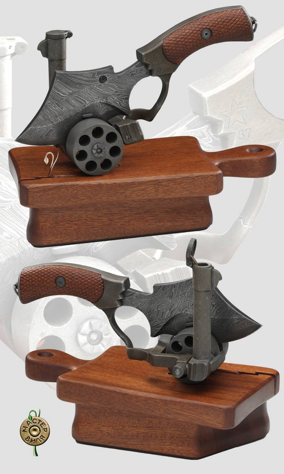

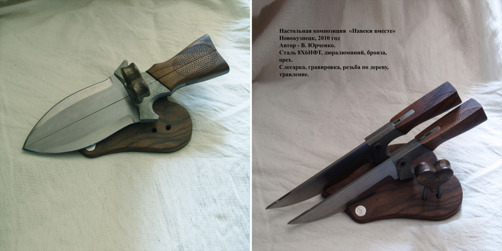

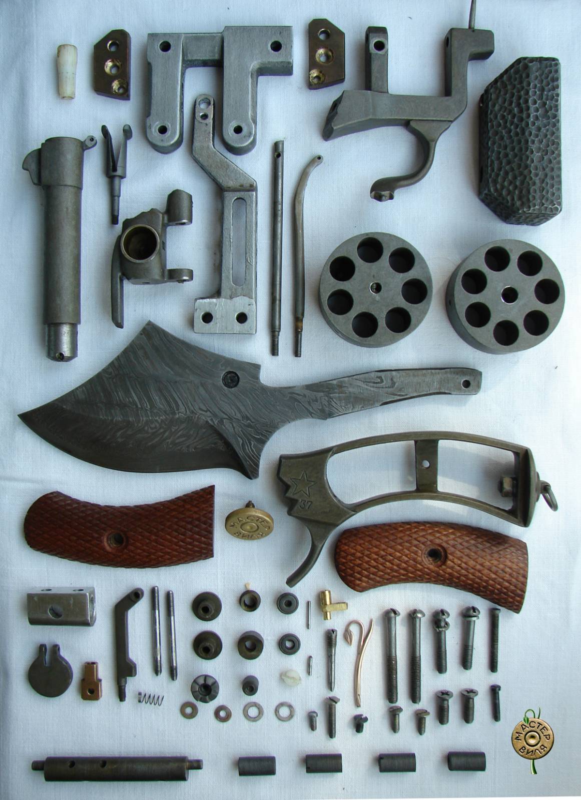

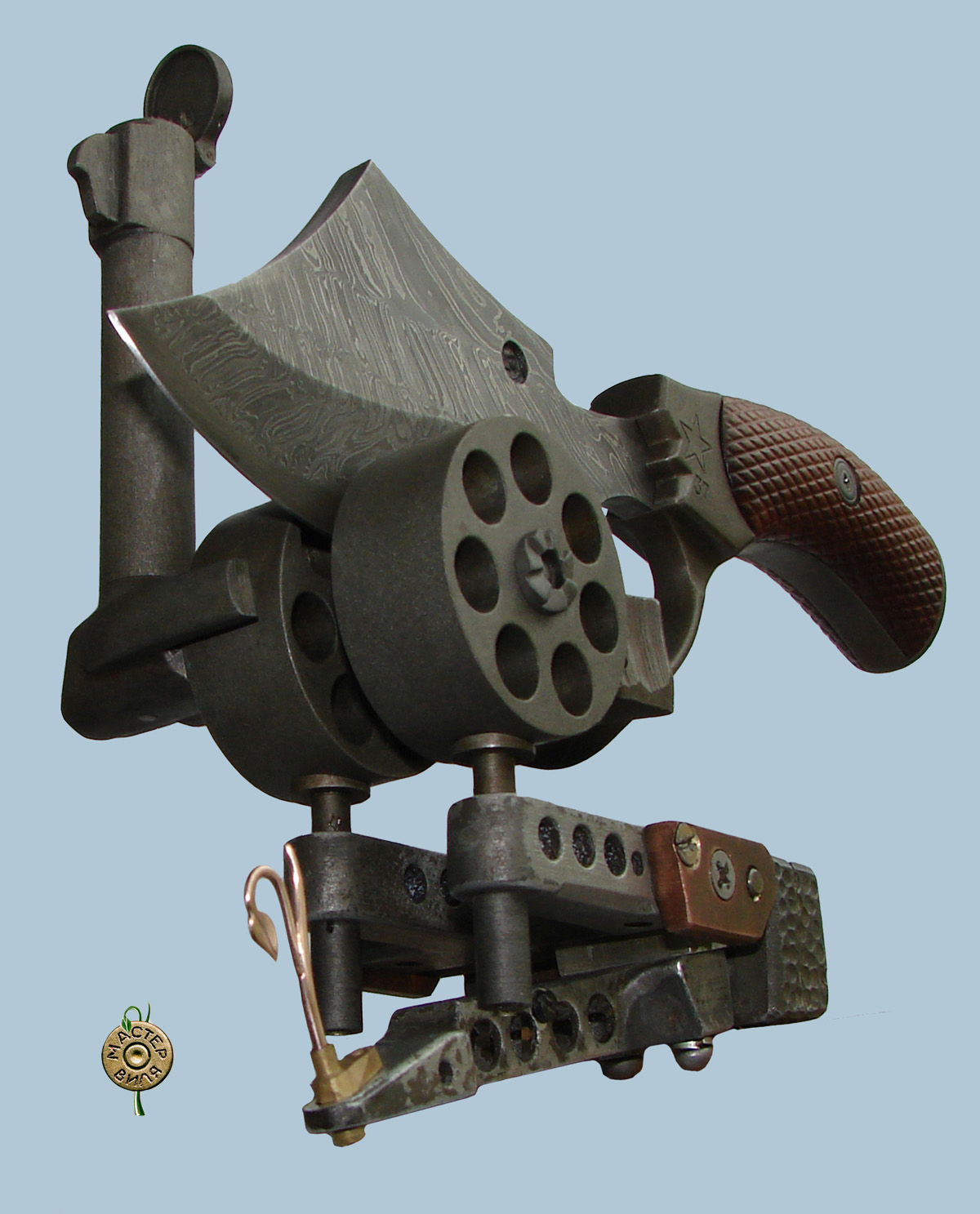

В основу настольной композиции «Бездушья каток» легло одноимённое стихотворение В. Юрченко.
О чём эта работа? О прошлом, о тех страшных годах, когда мы «давили» друг друга, без жалости и без причины. И как предостережение будущим поколениям,
на рукоятке клинка изображено клеймо, именно такое клеймо ставилось на револьвер Наган в 1937 году, но мы видим только две цифры «37», может это 1937 год, а может 2037….
Работа выполнена в виде револьвера, который трансформировался в каток, в трактор, давящий всё на своём пути.
Под колесом катка расположен «надежды росток», маленький листочек, выполненный из жёлтого металла. Механика композиции устроена таким образом, что при постановке клинка на подставку «надежды росток» прячется в подставку, и открывается крышечка закрывающая ствол револьвера (выхлопную трубу трактора). Снимая клинок с подставки, разбивая композицию на две части,
мы снова видим хрупкий «росток» и ствол закрытый крышкой. Так, что может наша судьба в наших руках, и заткнуть жерло зла, и сберечь «надежды росток» в наших силах?
Работа почти полностью выполнена методом токарной, фрезерной обработки и конечно не без участия слесарных тисков и напильника. Из всего многообразия техник применяемых в изготовлении АХО, автор отдаёт предпочтение одной, это взять кусок металла и отсечь лишнее. Механика композиции выполнена по принципу весов, и работает от веса клинка.

И несколько мыслей автора, так, без тормозов и не взирая на...
Бездушья каток: с одной стороны это работа о конкретном историческом периоде,
в конкретно взятой стране, о чём говорит и сама форма (наган),как указание на то
время в которое он был популярен, и клеймо на его рамке с указанием года выпуска.
С другой стороны: трансформация в каток – путь технократии и глобализации,
путь в бездушие, путь без надежды, путь в тупик, ( …Бродит по миру Бездушья каток,
Давит цинично Надежды росток….)
Работа состоит из подставки и самого клинка. При установке клинка на подставку
«росток» прячется и открывается жерло ствола, жерло трубы дымящей, смердящей,
извергающей пламя и смерть. Но пока ещё рукоятка клинка в наших руках,
и возможно ещё в наших силах не дать этому «металла куску» превратится
в бездушного механического монстра, который давит и уничтожает всё вокруг себя
(….Асфальтом закатана Каждая щель – Металла кусок Достиг свою цель…).
Рукоятка клинка – рукоятка нагана, «отломана» от рамки. «Разлом» проходит по
клейму с датой (и это почти реальное клеймо), но нам видна только цифра «37»,
(….при цифре 37 меня бросает в дрожь, и снова словно холодом подуло…-
пел Владимир Высоцкий), понятно, что автор подразумевал 1937 г. А с другой
стороны, перед цифрой «37» может появится, к примеру, число «20».
Так, что «Бездушья каток» - это работа, размышление о будущем.
С кем мы? С маленьким слабым «ростком надежды»? Сможем ли мы объединится
вокруг него, и недав ему погибнуть, сбережём свою душу.
Или бездушно безразлично идя в ногу с техническим прогрессом станем частью
«матрицы» и закатаем в асфальт росток надежды в наших душах?
Да! Будущее не определено, но «терминатор» уже близко…
Что касается разделочной доски, то скорее всего автор выбрал эту
форму, что бы усилить эффект бездушья, безразличия…
«Кто» такой надежды росток на разделочной доске?
Да это образ нас с вами на фоне растущего безразличия
ко всему живому!
«Кто» такой клинок зависший над всем этим?
Да это образ расплаты за чёрствость и необдуманность поступков!
На доске мы, над нами клинок (клинок расплаты), который, о парадокс,
в наших же руках!!!
Кто ещё во вселенной может похвастаться таким выбором…

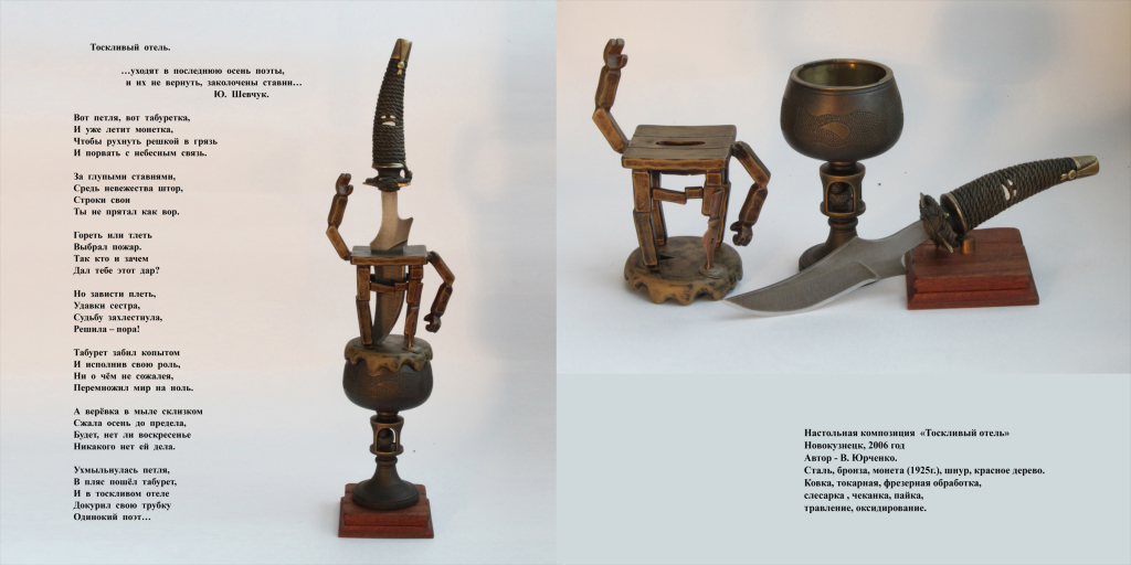

Сообщение Мастер Виля » Сб сен 14, 2013 2:05 pm

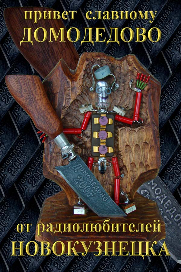

А это ножик и композиция из радиодеталей, тут много всего напихано, но голова сделана из кварца, это важно! Кварц (как радиодеталь) в радиотехнике
всему "голова", так как генерирует (и резанирует) частоту с высокой точностью - это важно...
Ну и там всякие другие детали использованы (все новые). Что интересно, это по замыслу - мужик. Что видно из его физиологии.
Отличительный признак наличие мужского органа, здесь он выполнен из "варикапа" - это такая радиодеталь, которая меняет свой объём под воздействием внешнего электрического импульса, понимаете аналогию? :lol:
Шутка конечно - но всё в металле и радиокомпонентах...

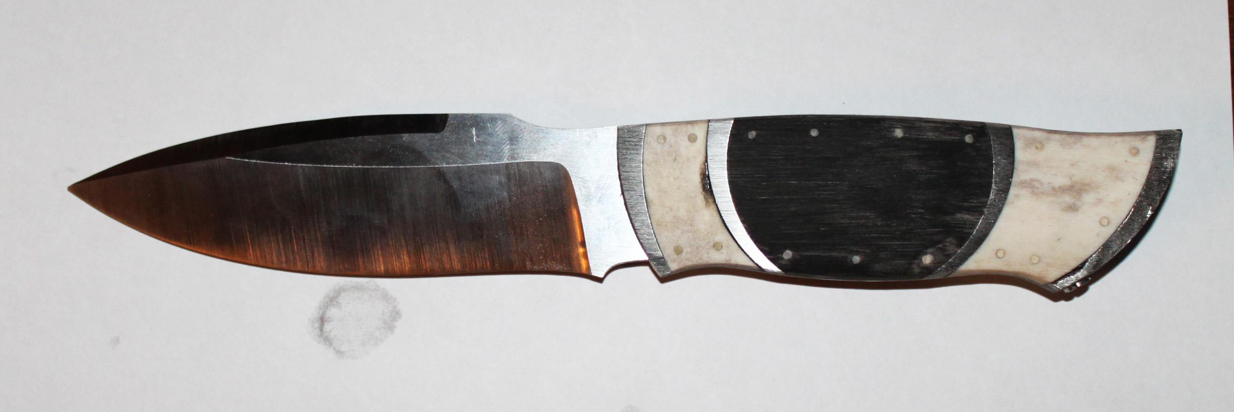

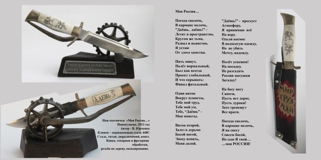

Сообщение Мастер Виля » Чт апр 10, 2014 9:11 am
Давно ничего не выставлял, вот образовалась новая работа.
"Тактический полуинтеграл с конусными радиусами"
Сталь S35VN, нержавейка, рог буйвола, рог изюбря, кевлар, кожа.

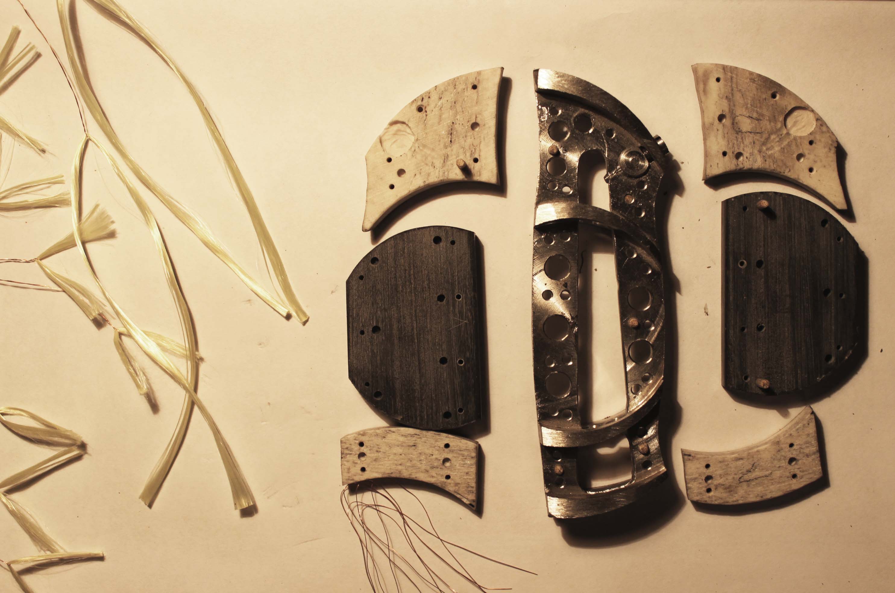

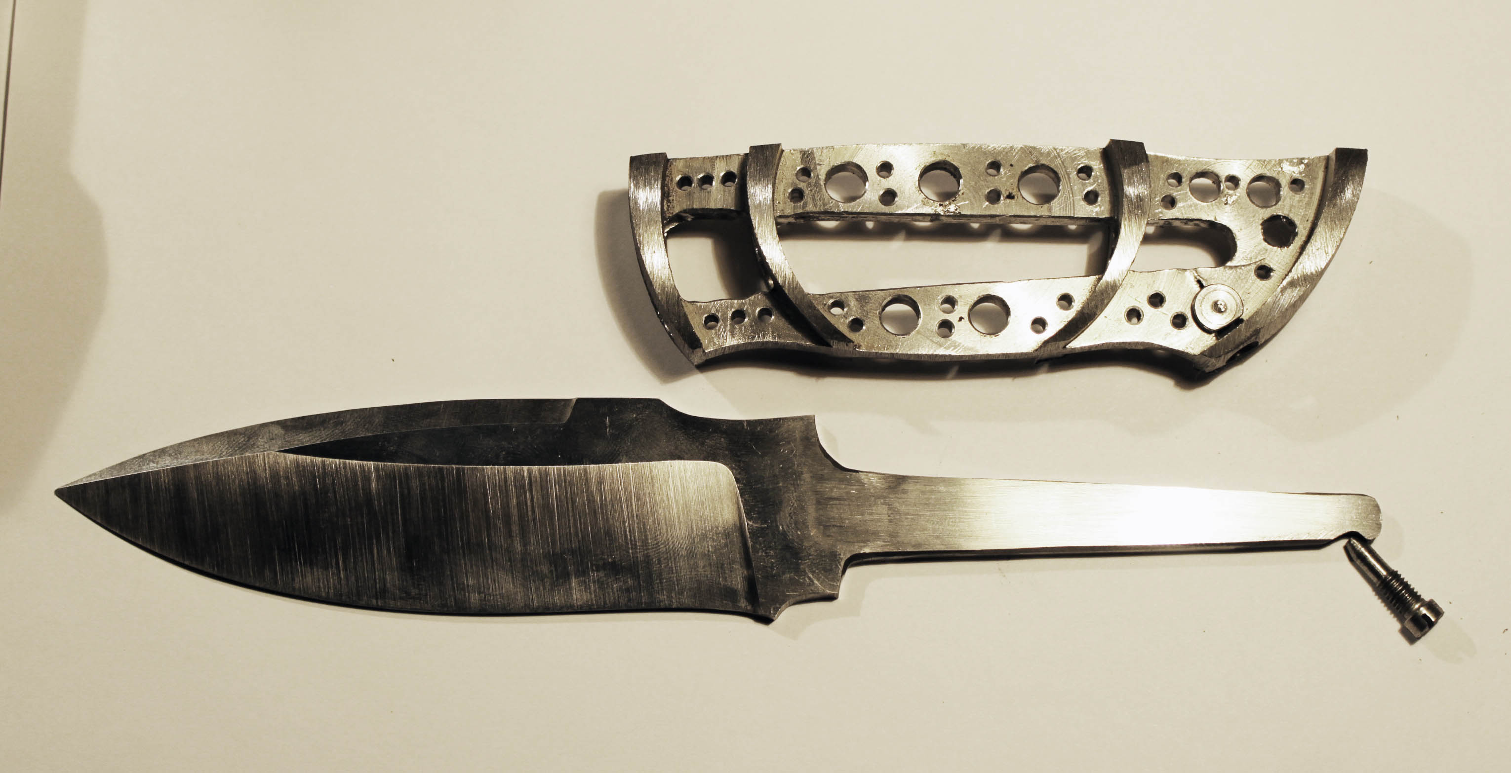

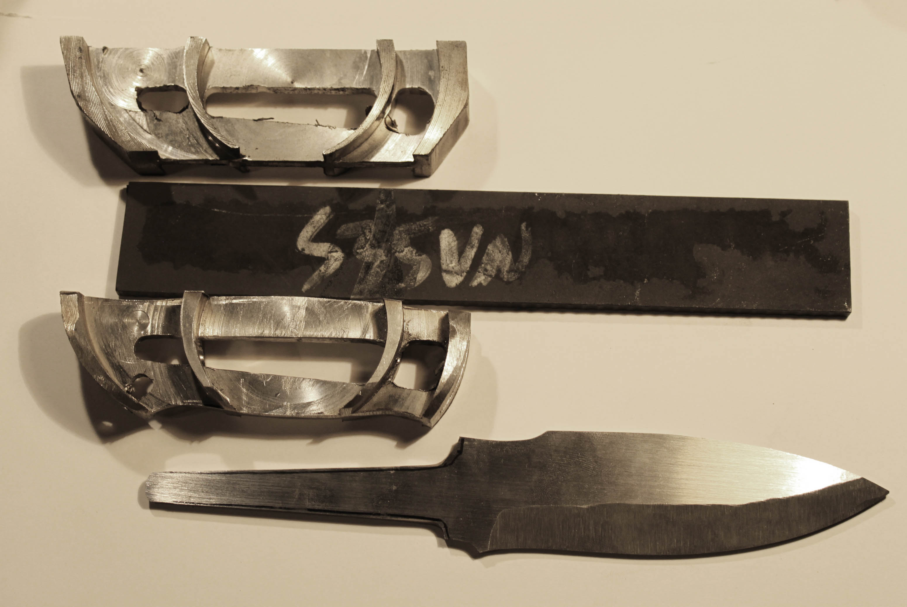

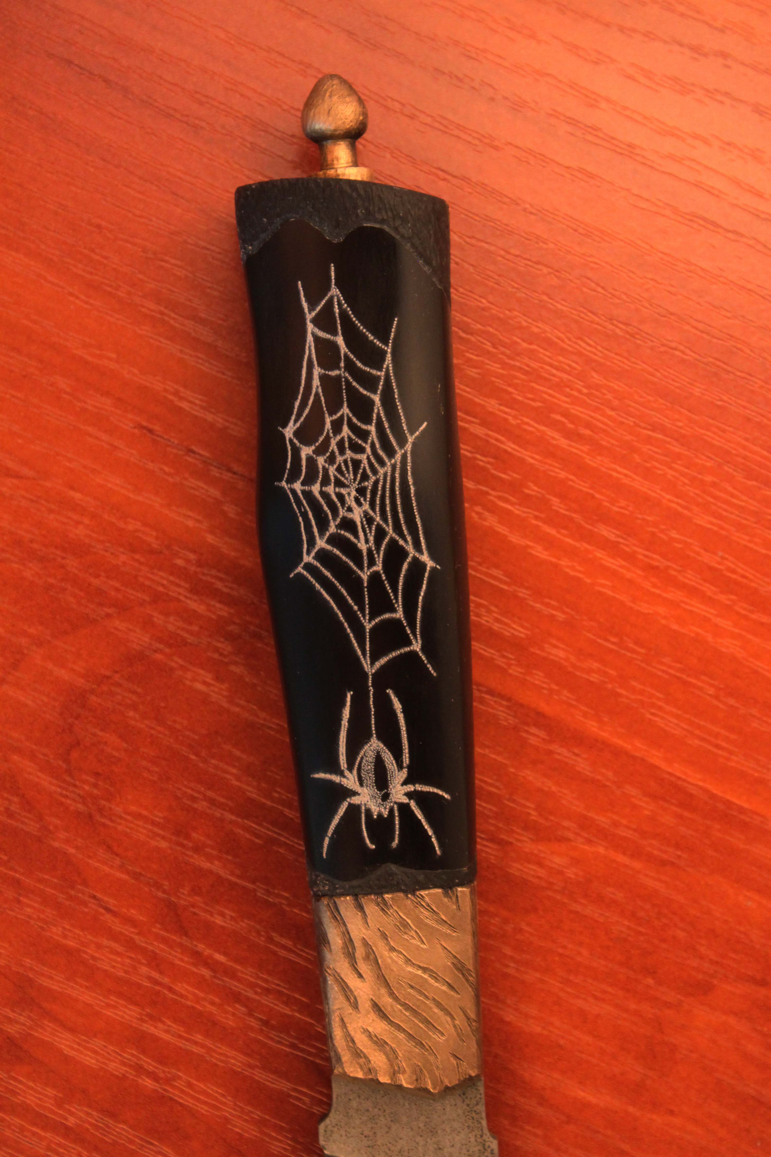

Сообщение Мастер Виля » Чт апр 10, 2014 9:17 am
Рукоятка выполнена из нержавейки на токарном станке, при помощи специальных приспособлений.
Рабочие моменты -

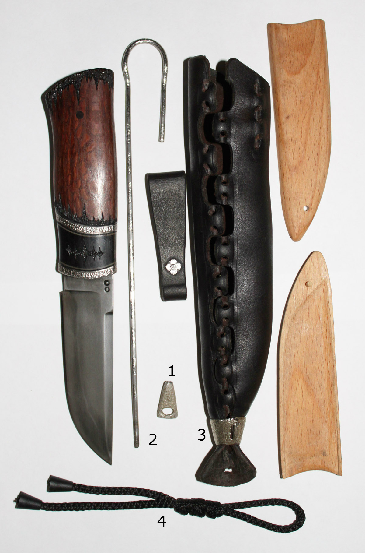

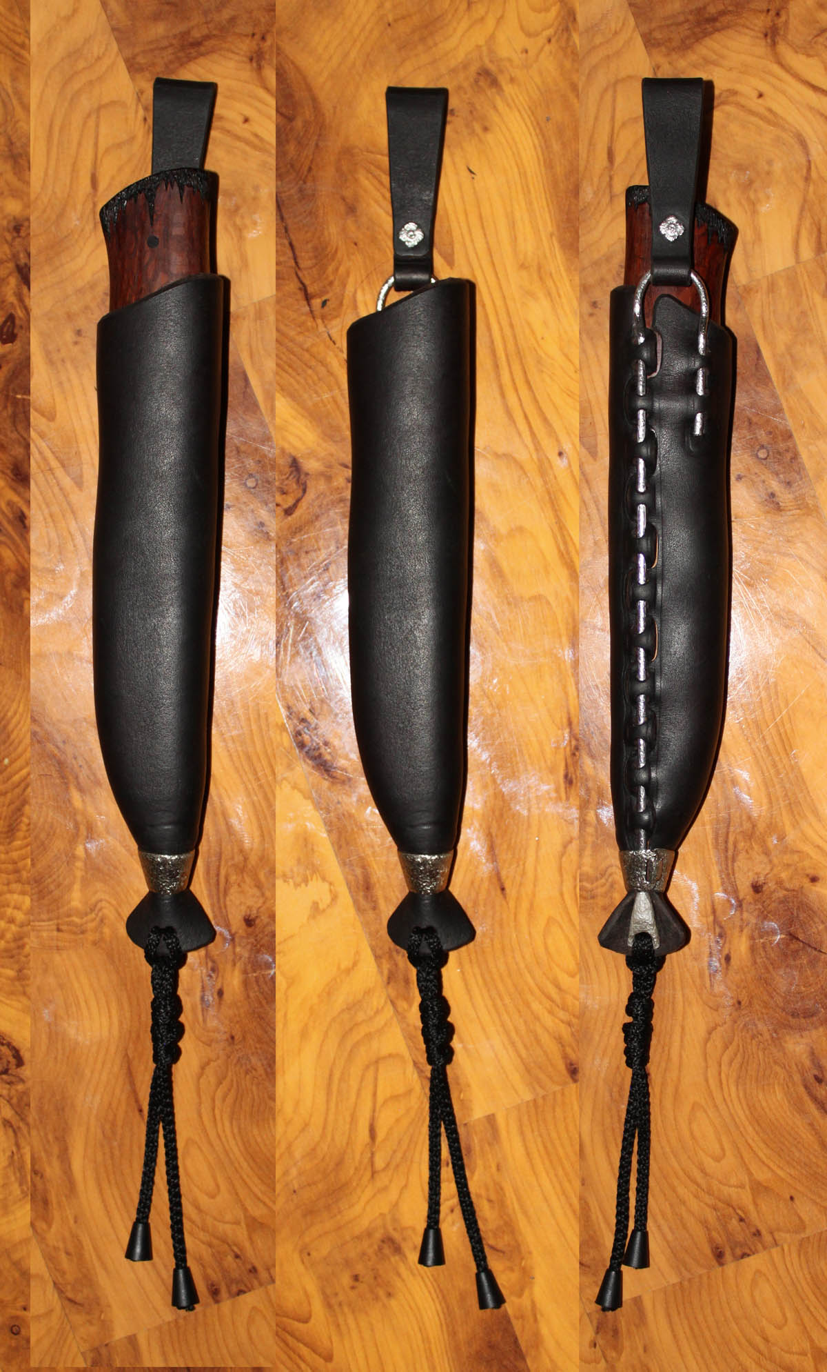

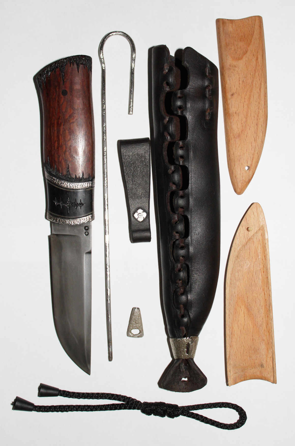

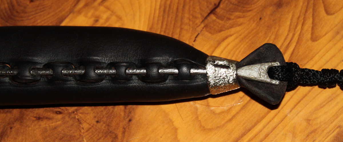

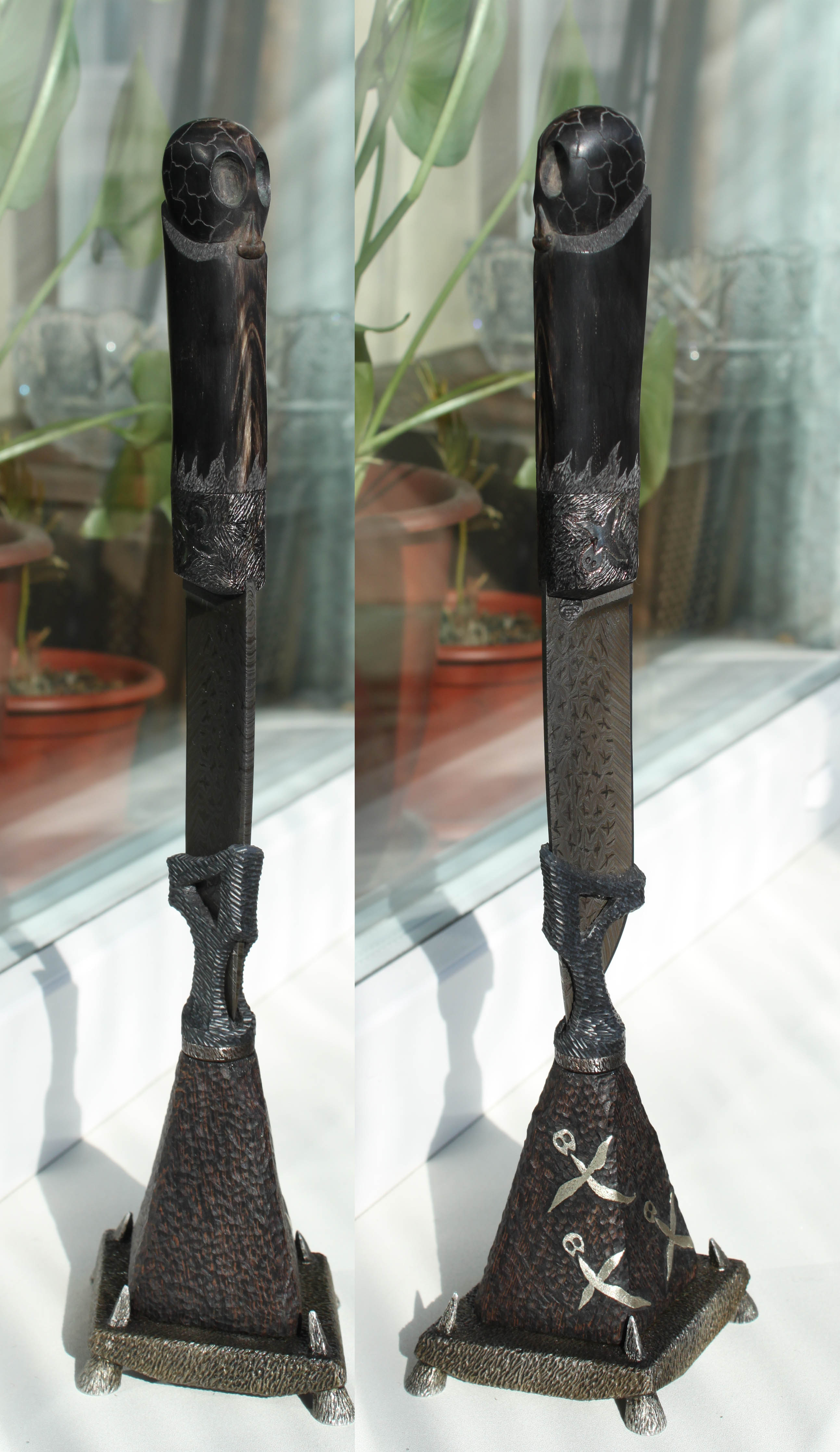

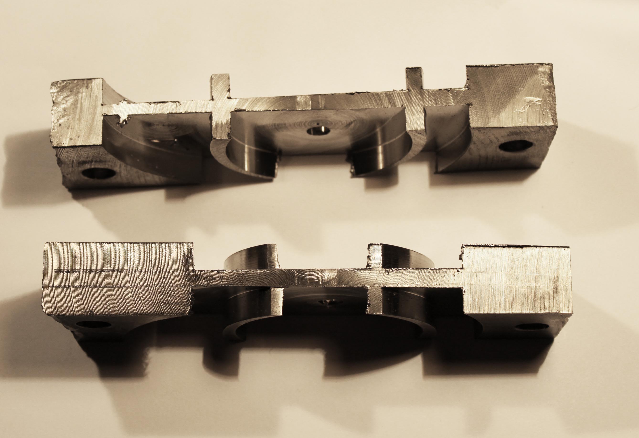

Сообщение Мастер Виля » Пн апр 28, 2014 4:05 pm

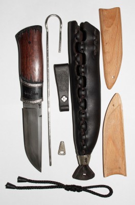

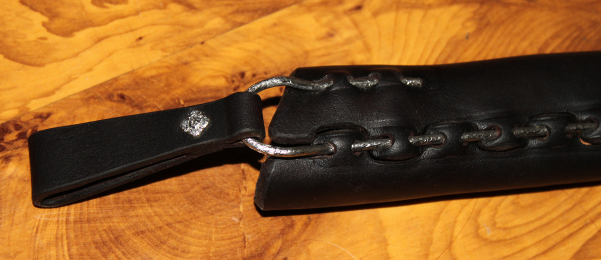

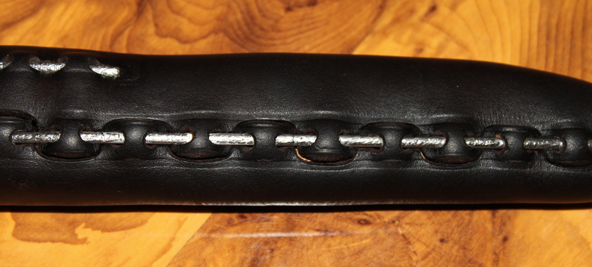

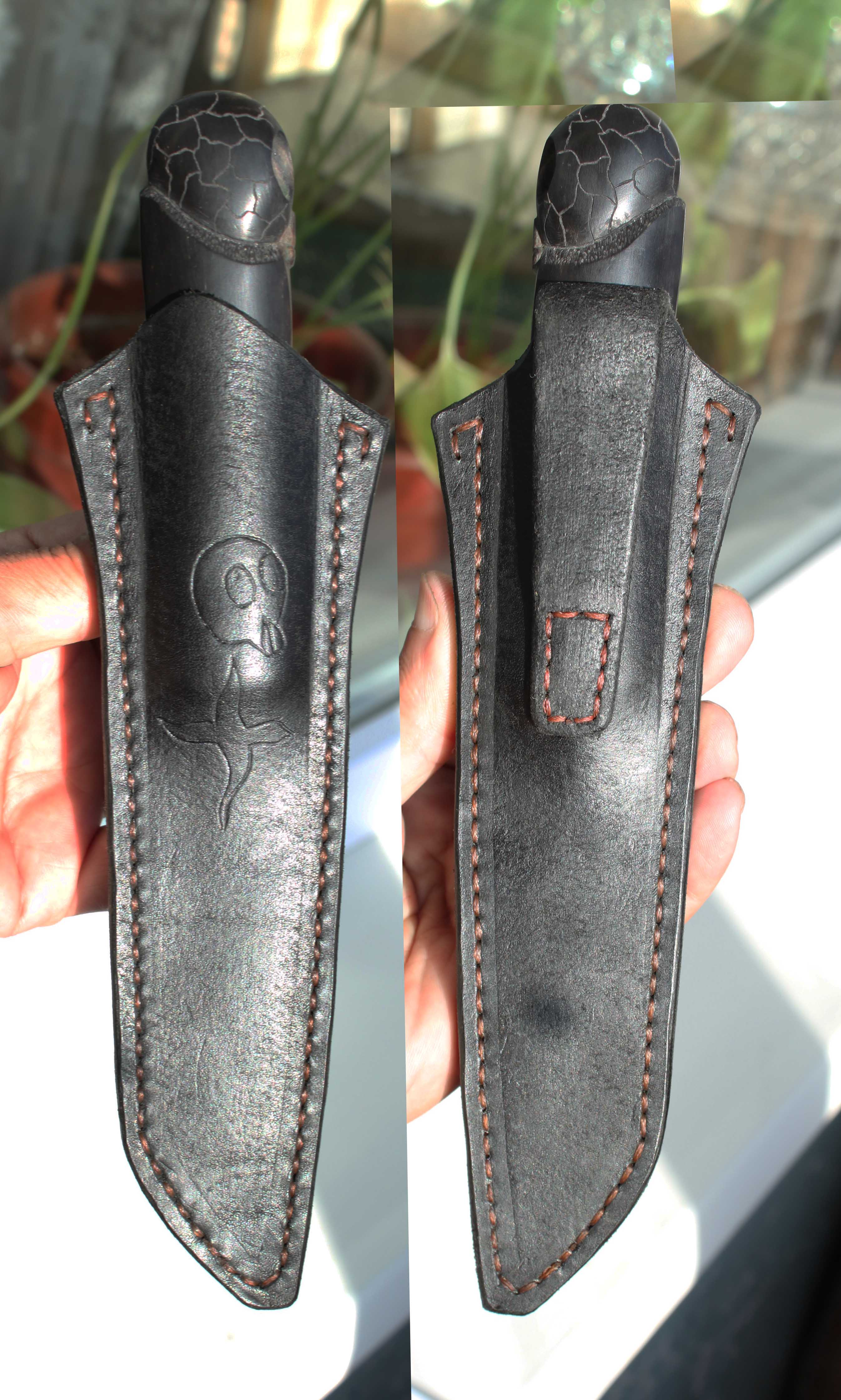

Разборные кожаные ножны.
Это первый пробный вариант, следующий будет более совершенный :D
Мастер Виля
Сообщения: 86
Откуда: г. Новокузнецк
Re: Мастерская Мастера Вили
Сообщение Мастер Виля » Ср апр 30, 2014 2:56 pm
Деталь 1 накручивается на чеку 2, накручиваясь деталь 1 упираеться в дульку 3,
таким образом конструкция запирается. Что бы деталь 1 не открутилась через неё и ножны продёргивается
темляк 4.
И ещё, чека имеет такую форму, что и без детали 1 при полностью размокших ножнах, при условии что
нож в ножнах, это важно, чеку выдернуть проблематично.

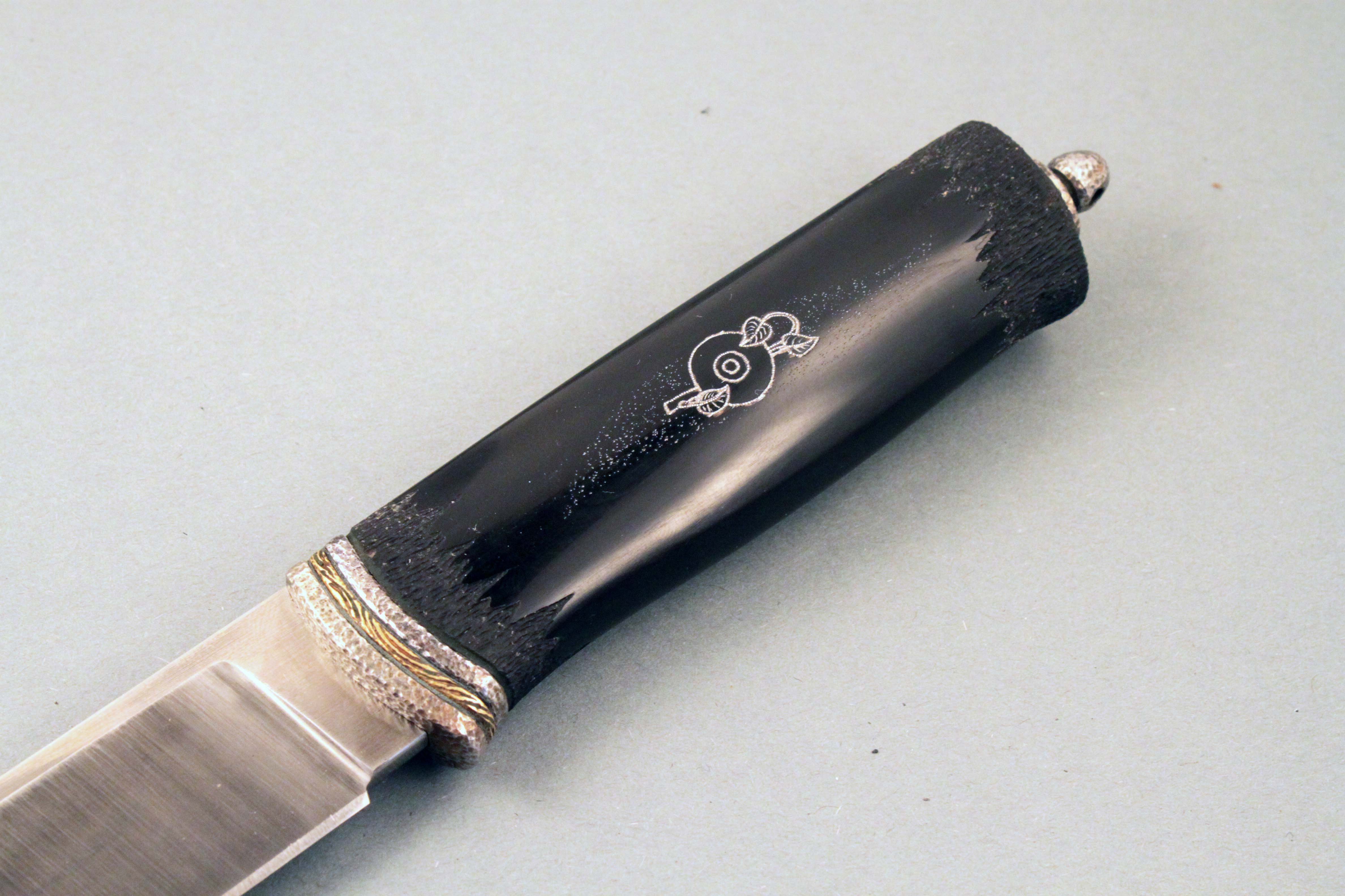

Сообщение Мастер Виля » Сб июл 19, 2014 8:41 am
Из новенького
Фантазия на клинок Андрея Приказчикова "Млечный путь"
Дамасск - А. Приказчиков,
рог буйвола, нержавейка, венге, мельхиор, дюраль, кожа.
Хвостовик вклеен на суперхват и штифт.

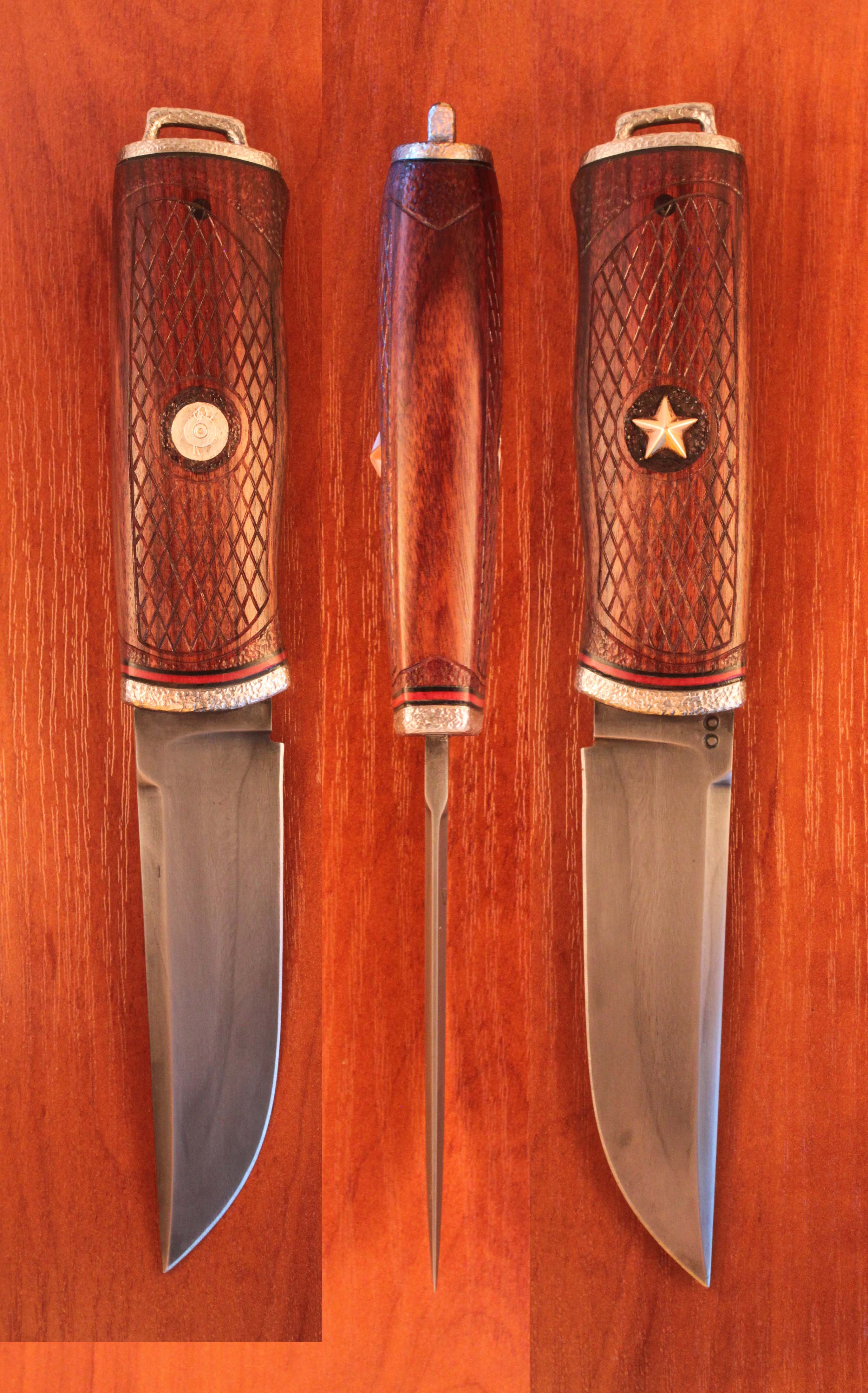

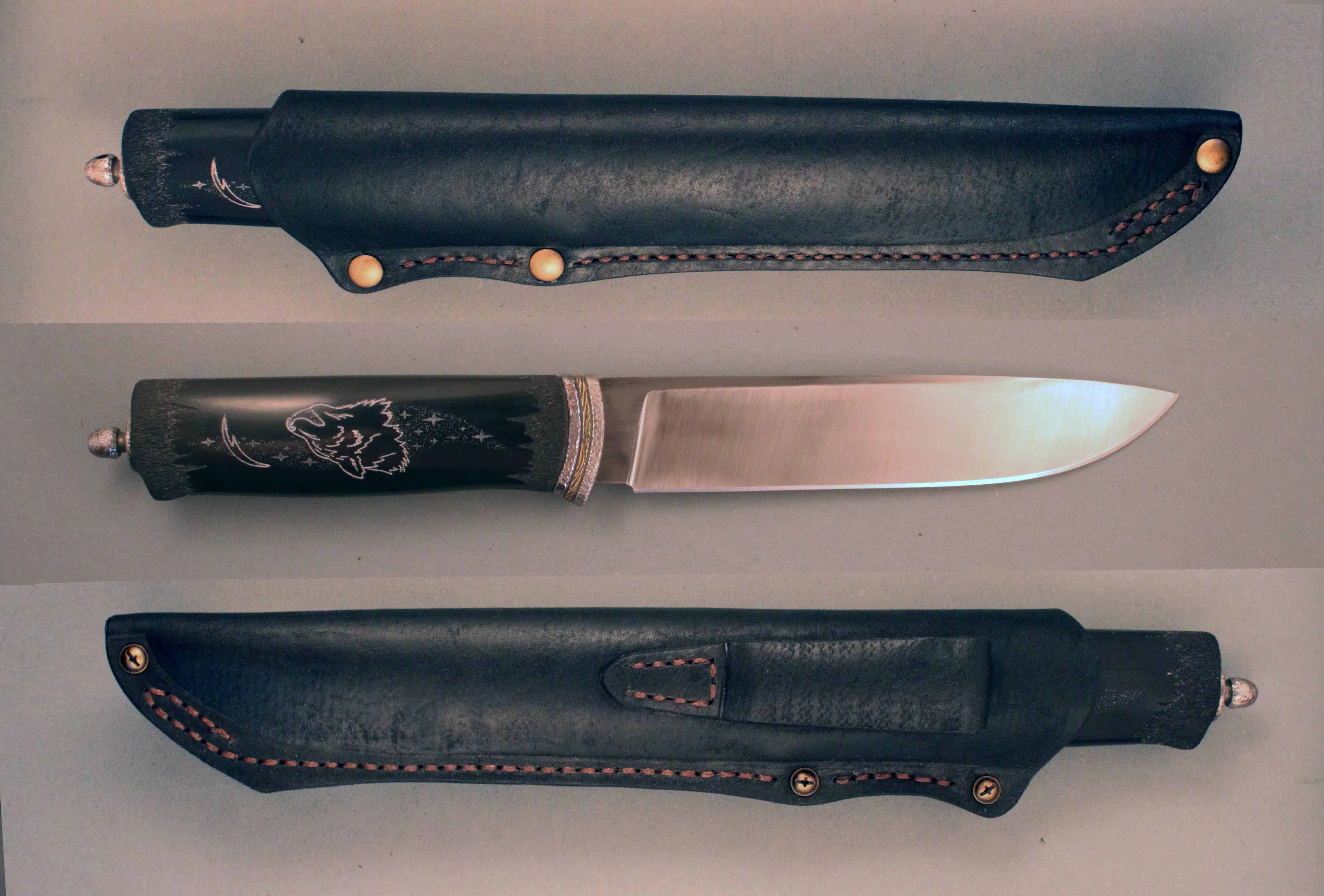

Сообщение Мастер Виля » Сб июл 19, 2014 8:45 am

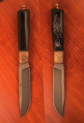

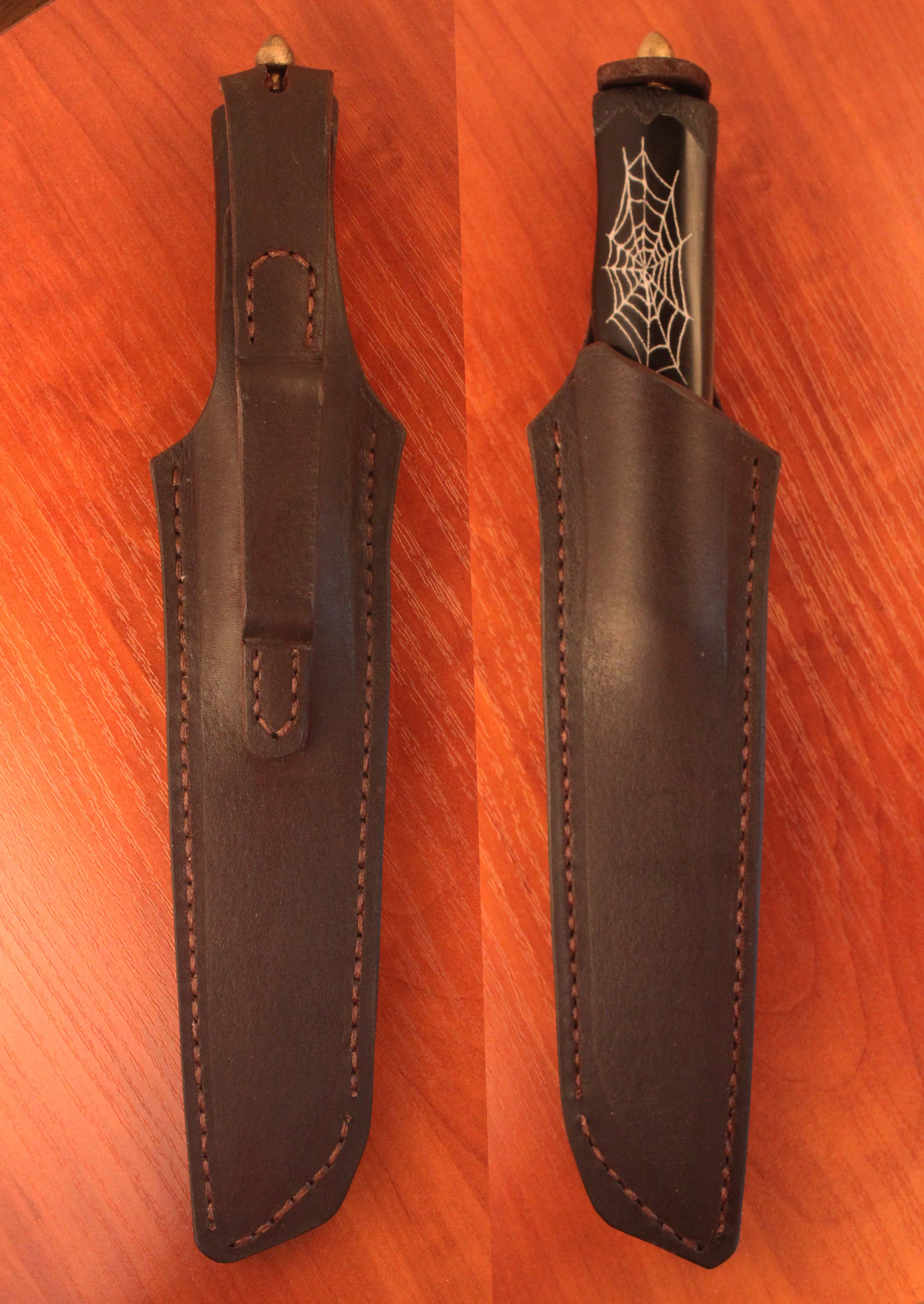

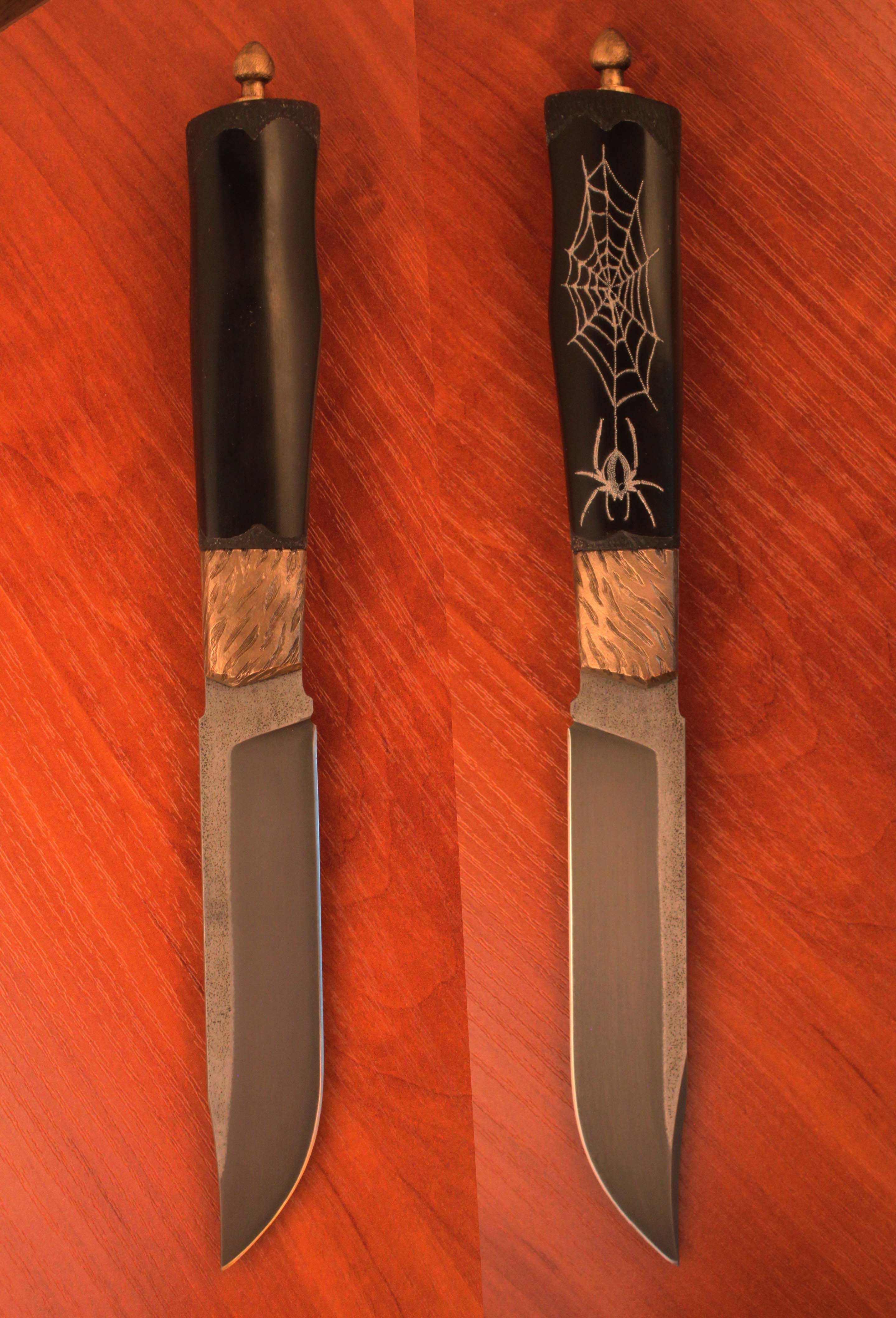

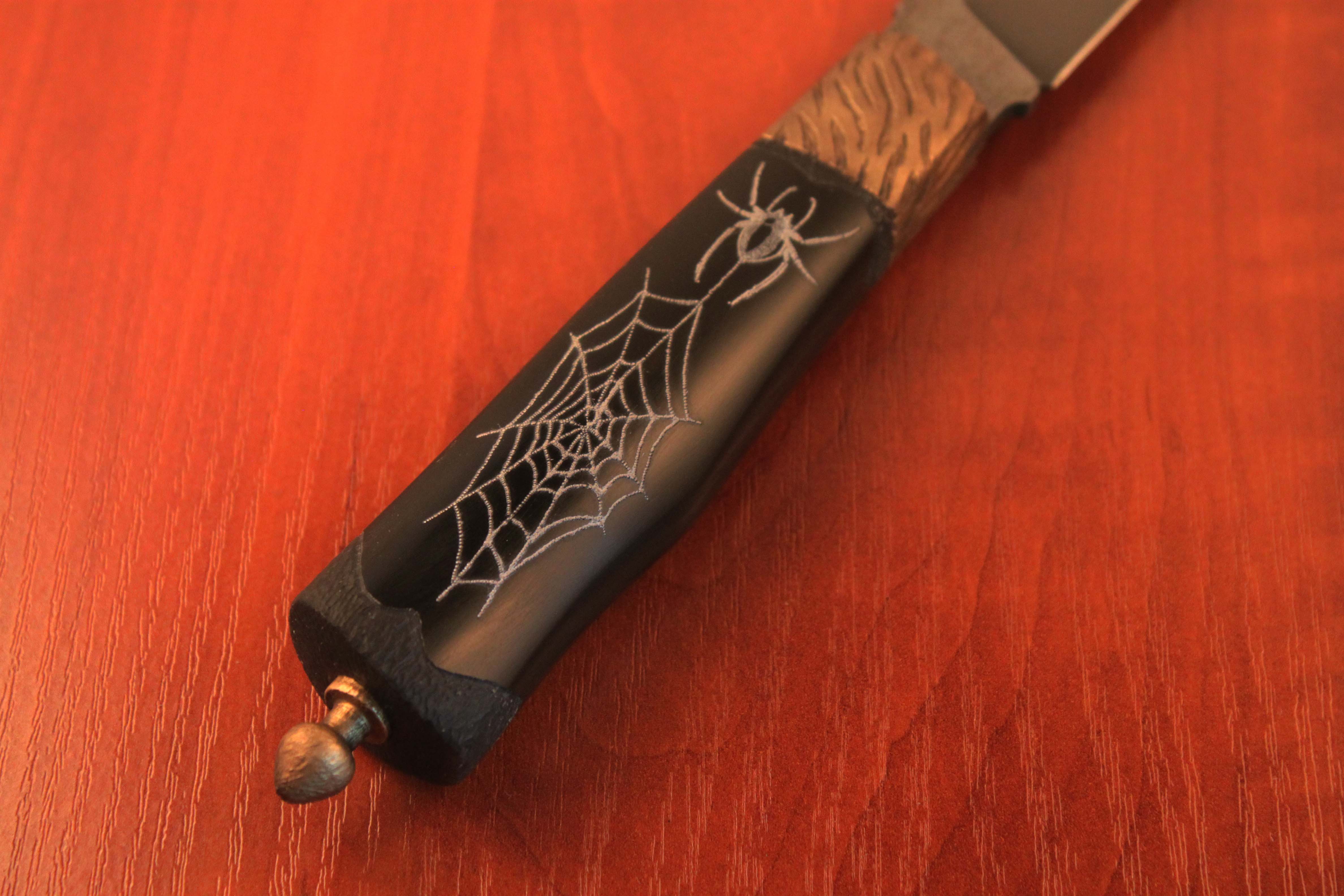

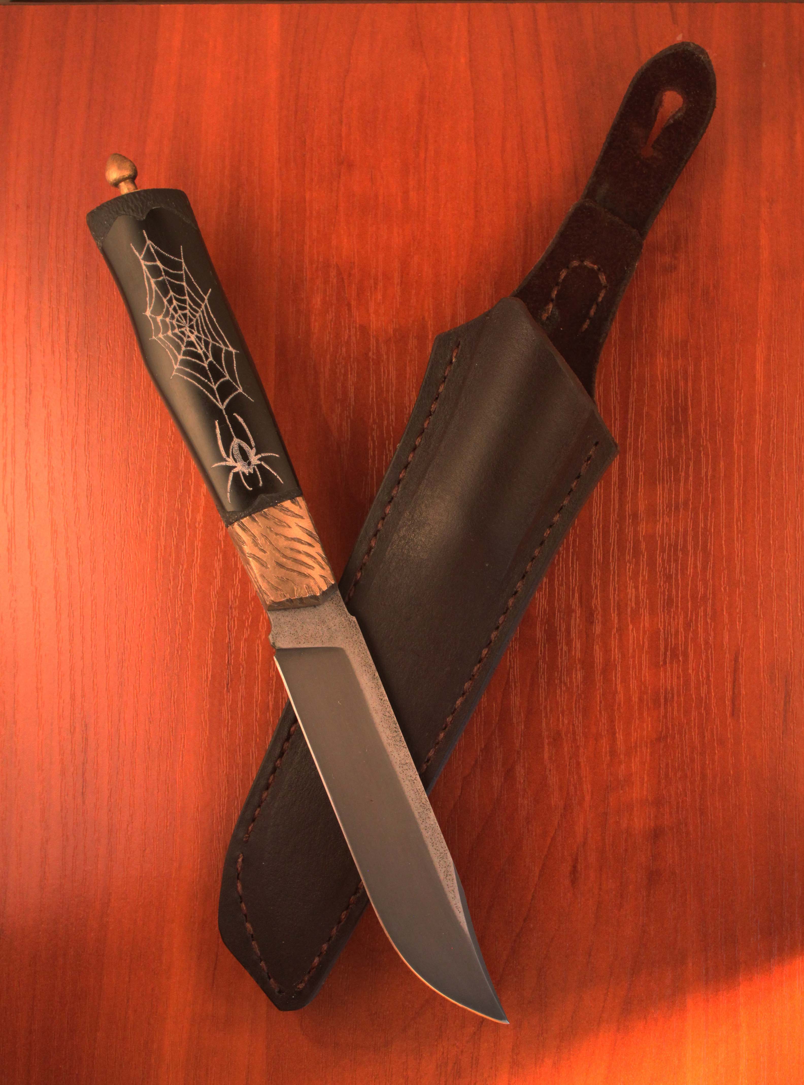

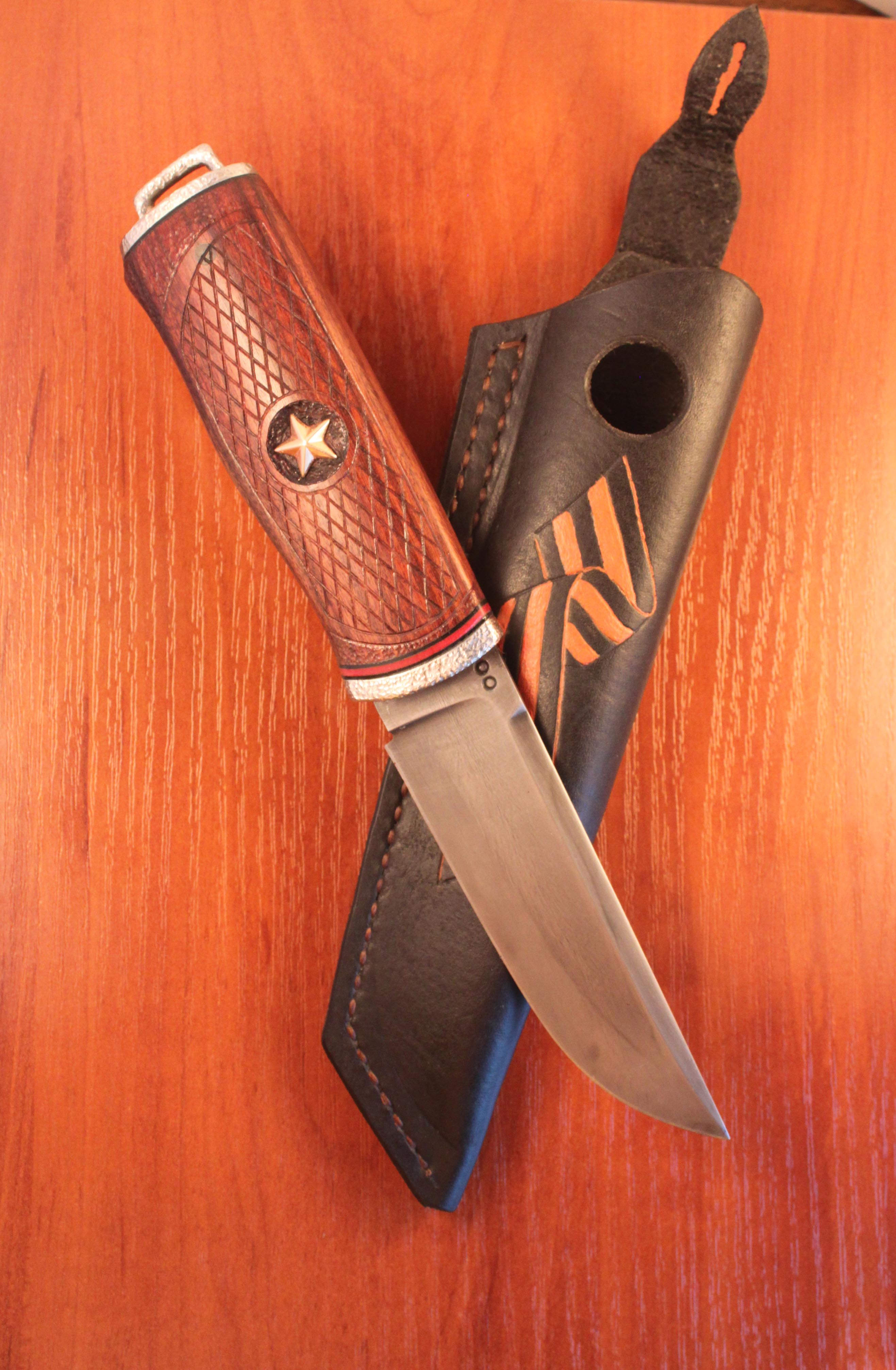

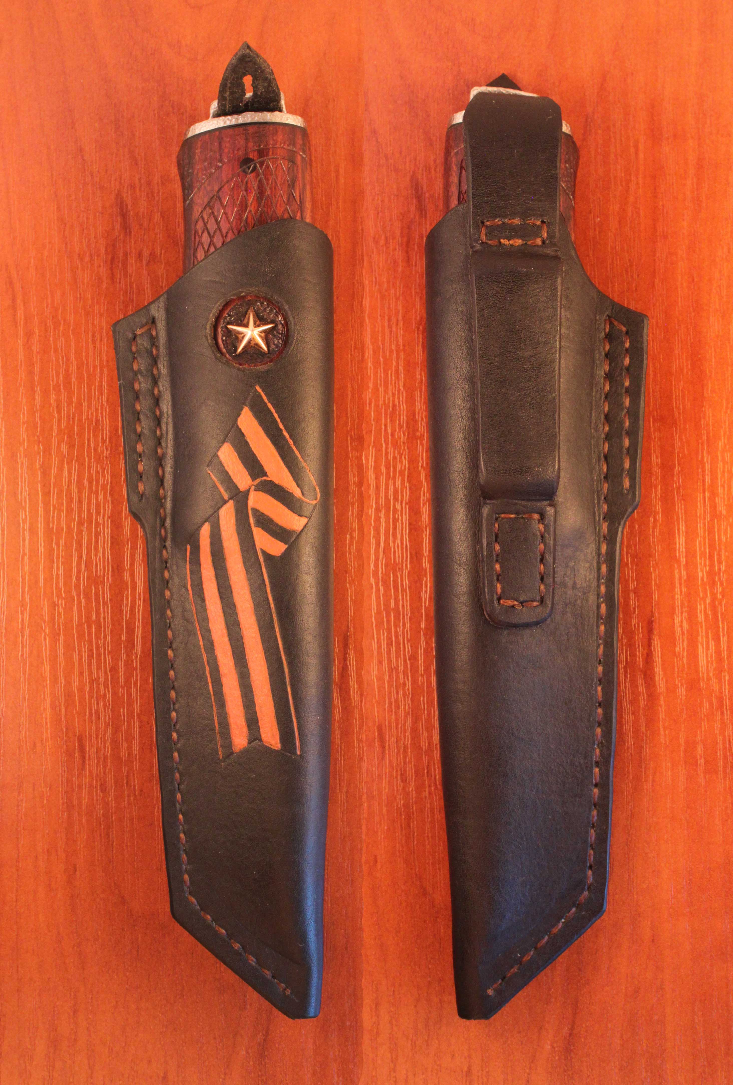

ещё из новенького
1. Нож в ножнах 'Патриот'
Клинок - У12А, Павел Куренков.
Палисандр, нержавейка, фибра, кожа, нить плетёная, масло для полока,
Силиконовый щёлок, акриловая краска.
Хвостовик вклеен на 'суперхват' и штифт.

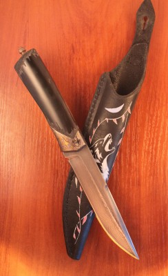

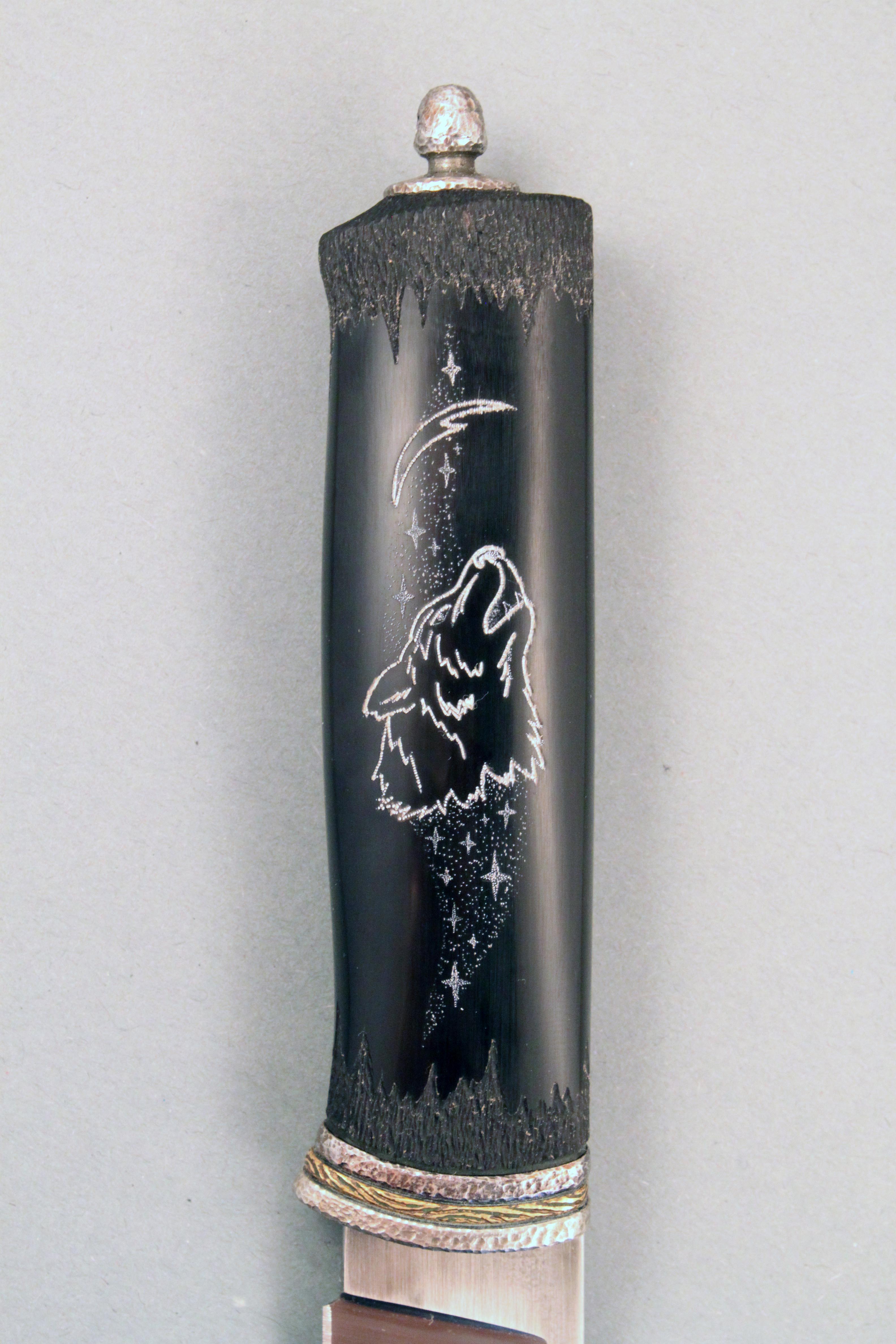

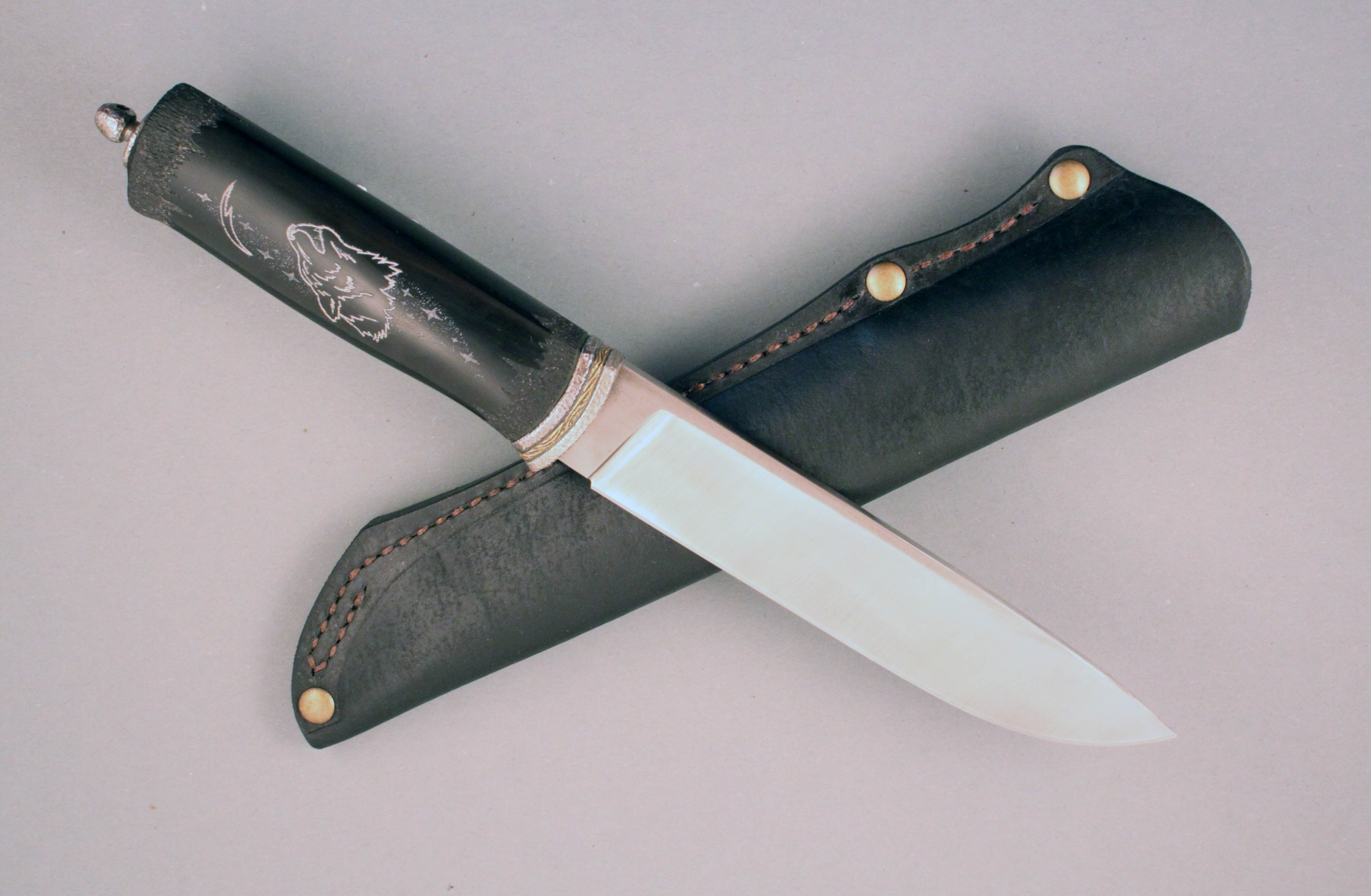

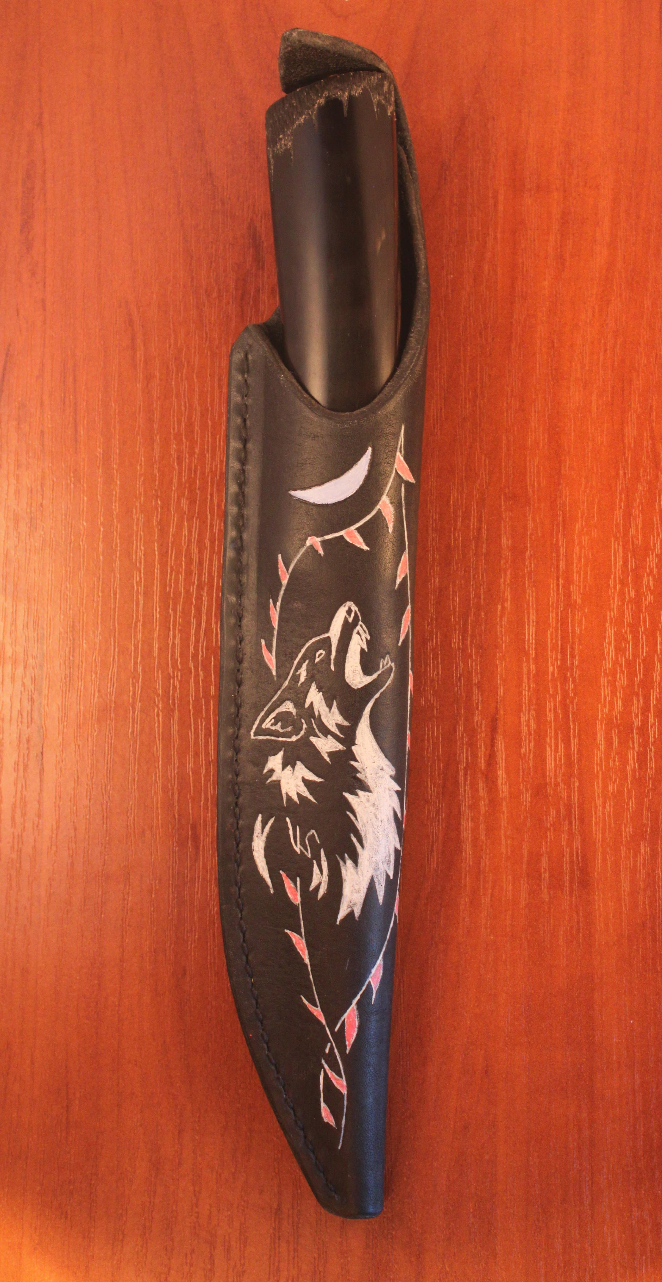

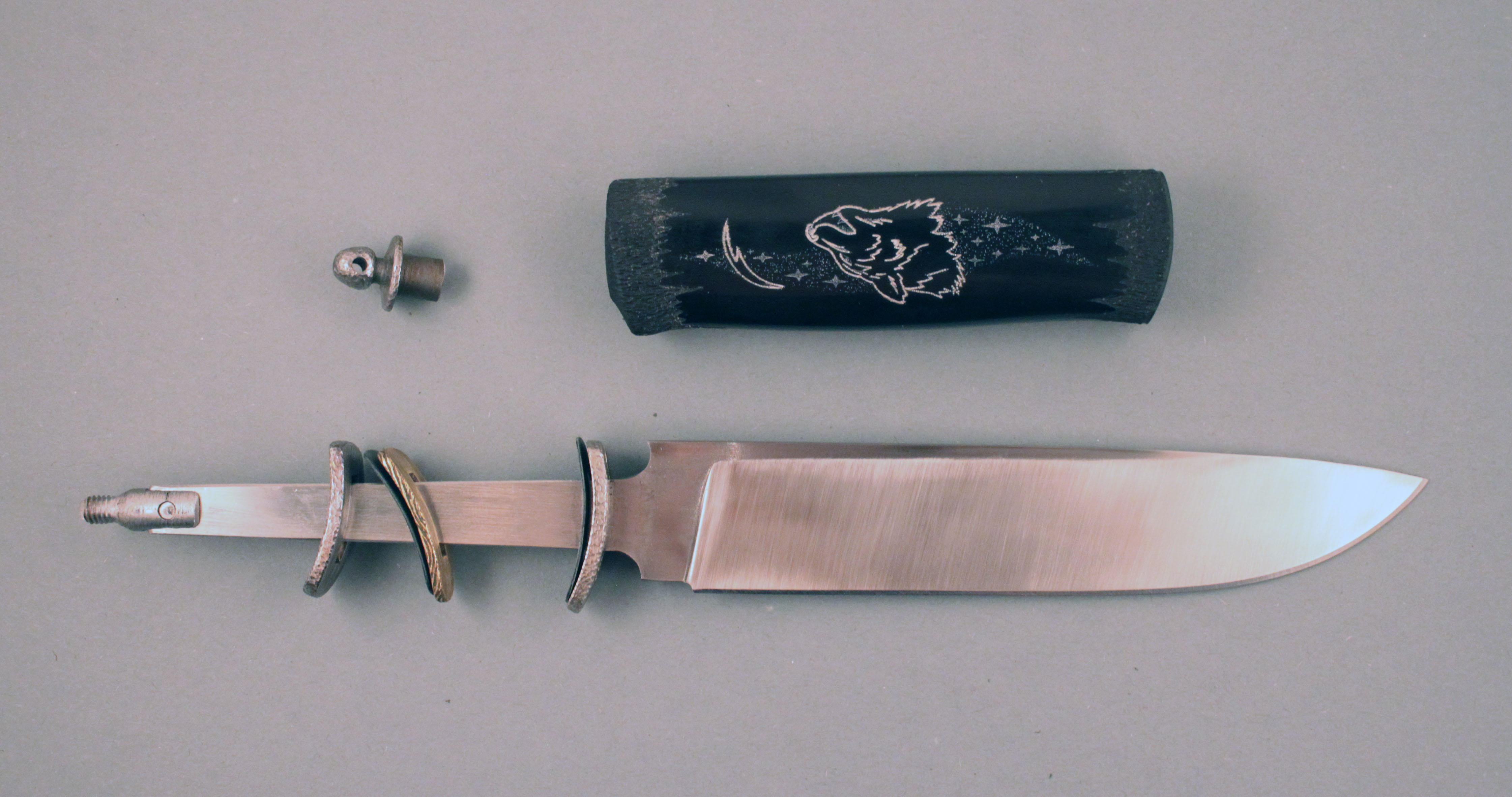

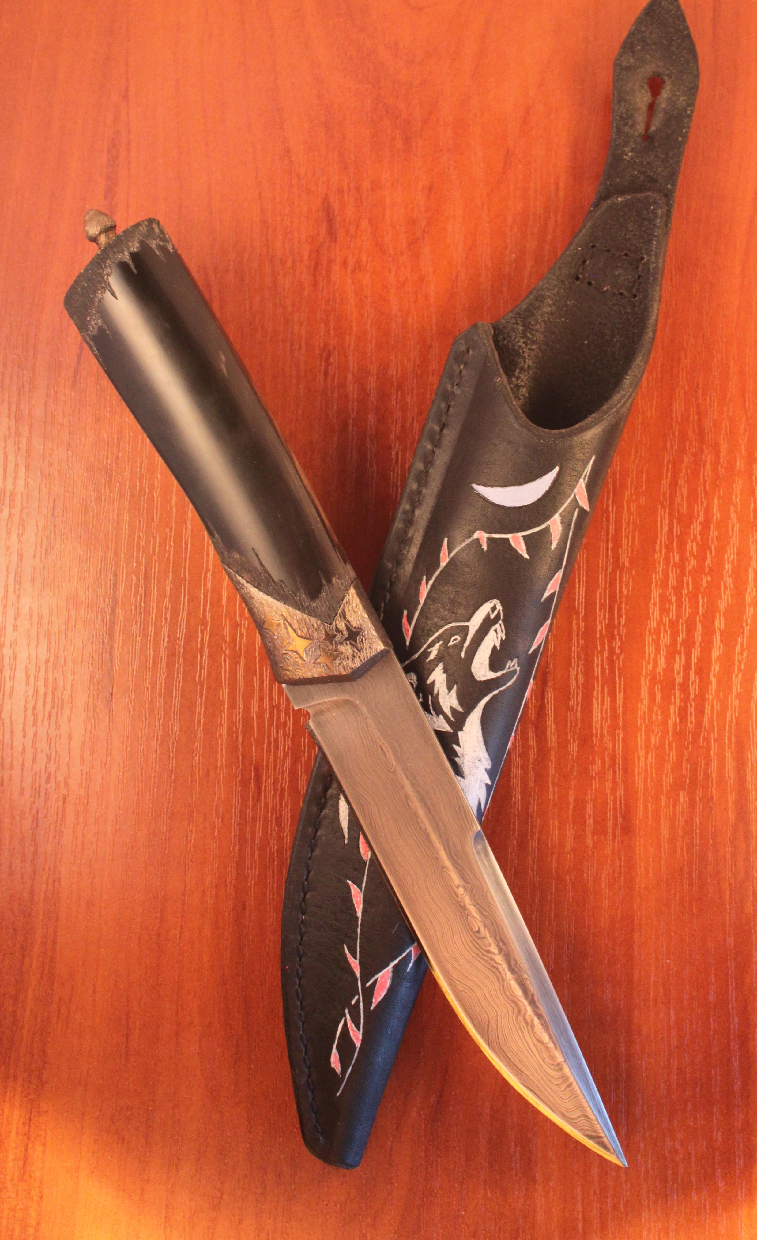

Сообщение Мастер Виля » Сб июл 19, 2014 8:51 am
2. Нож в ножнах 'Волк'
Клинок - дамаск Андрей Приказчиков.
Рог буйвола, титан, кожа, нить плетёная, акриловая краска.
Монтаж сквозной на гайку и 'суперхват'

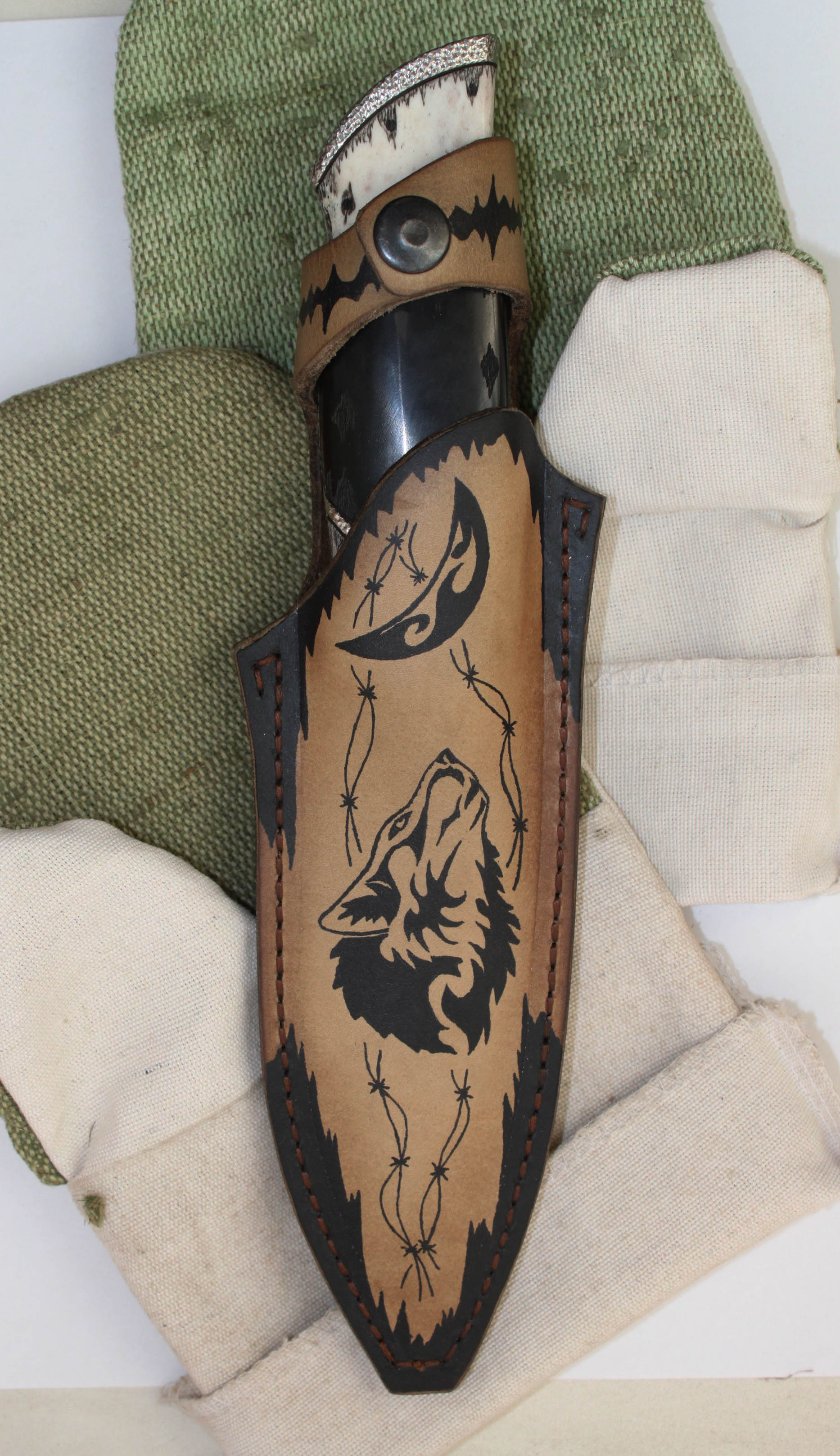

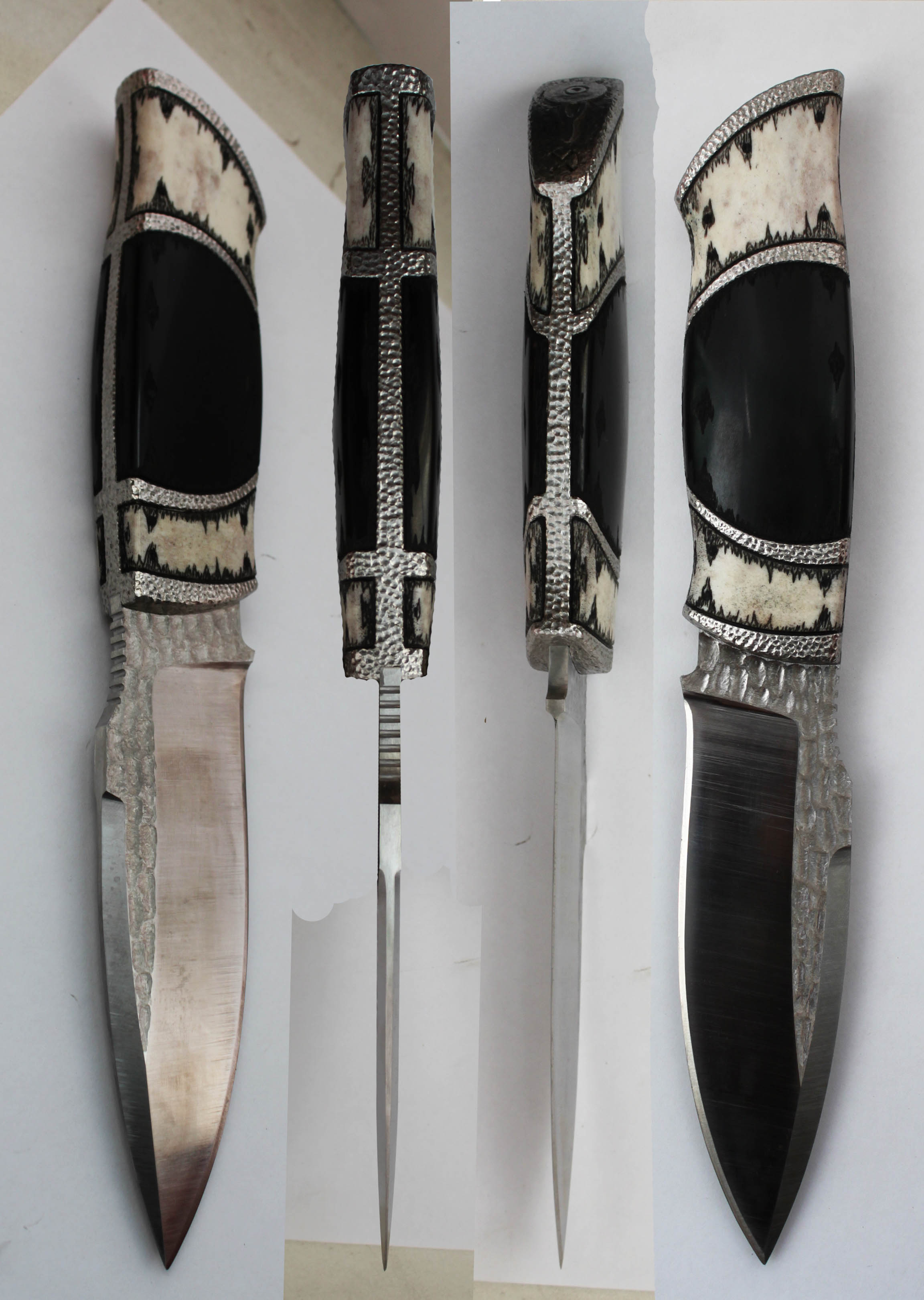

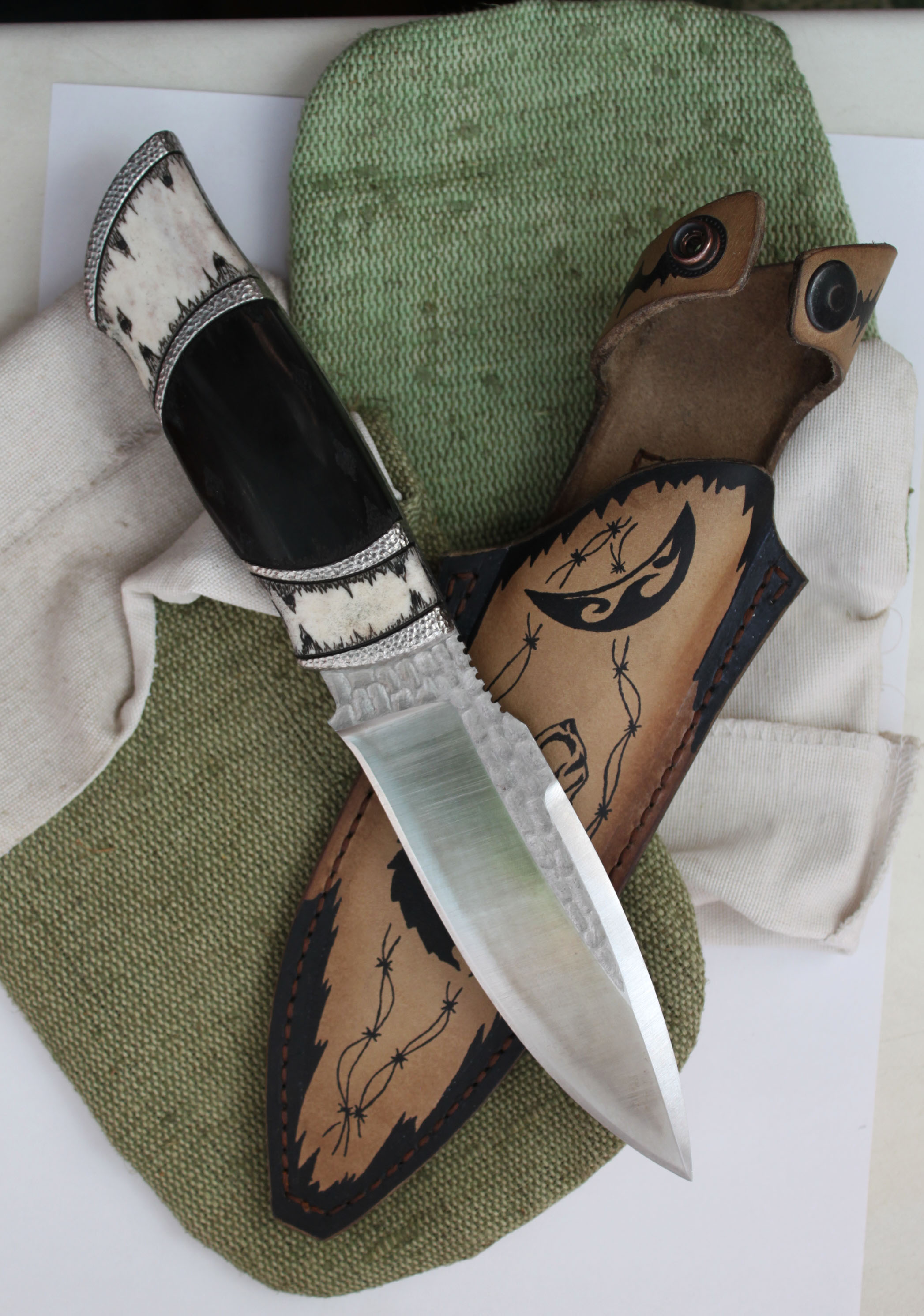

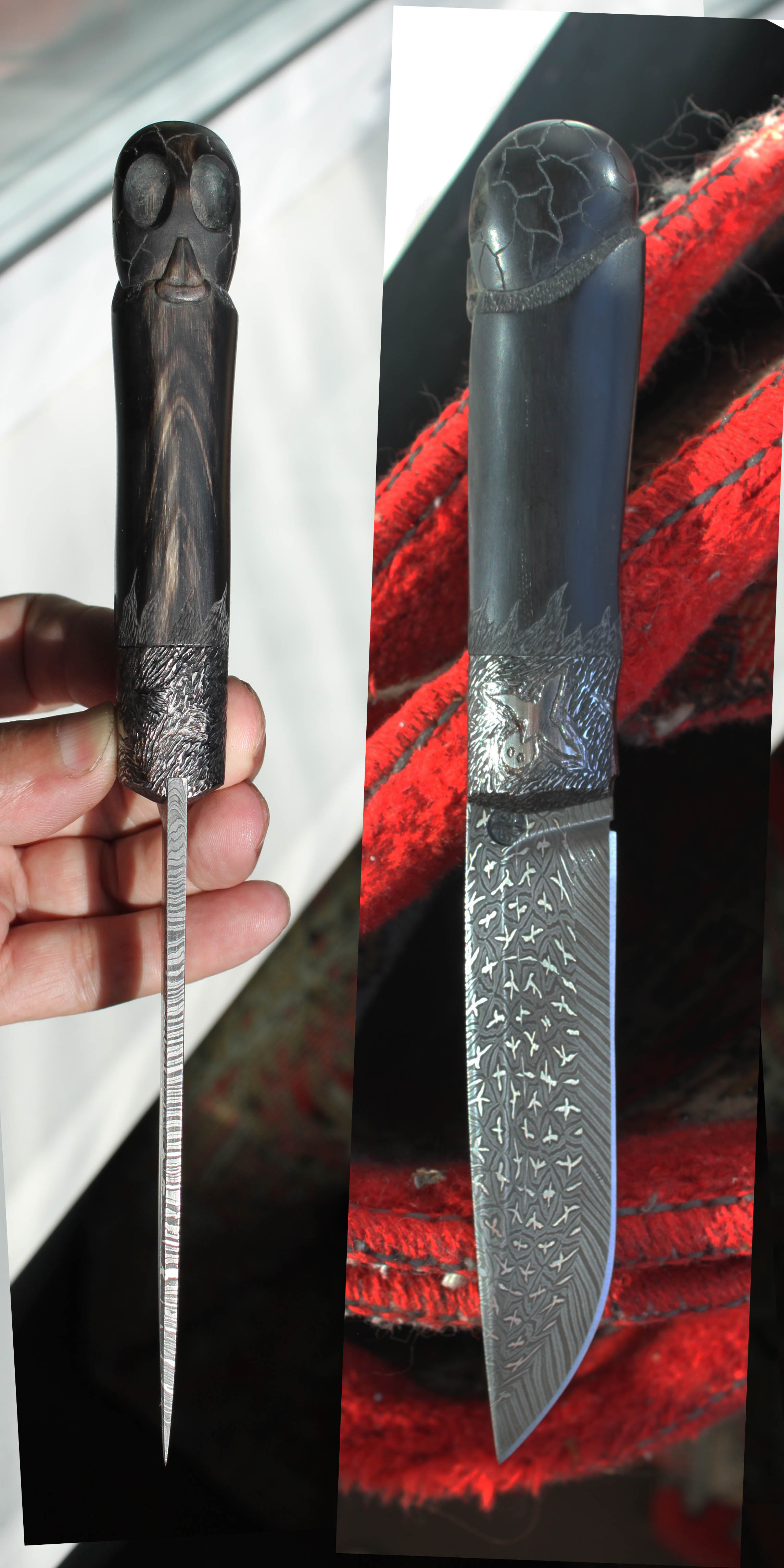

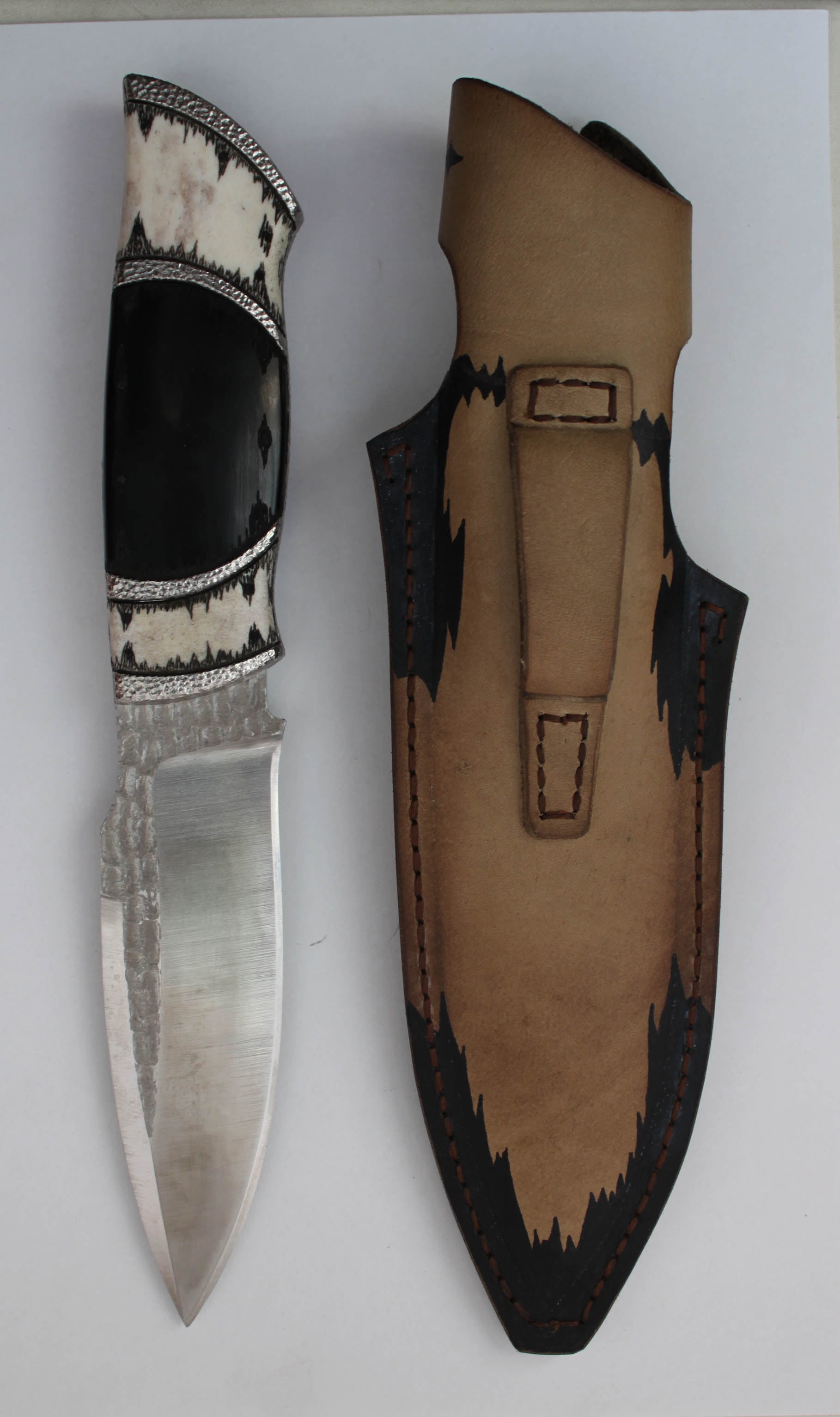

Сообщение Мастер Виля » Вт ноя 11, 2014 3:46 pm
Из нового...
Сталь М390, рог буйвола, нержавейка, бронза, кожа.
