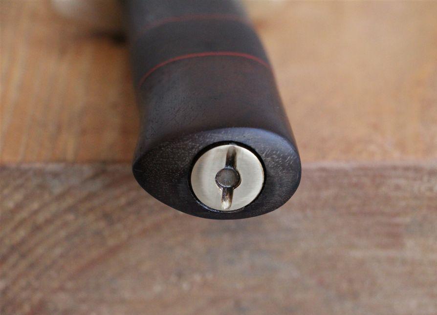

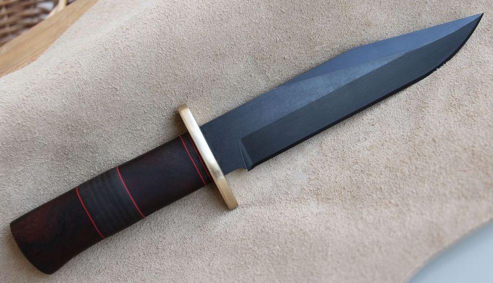

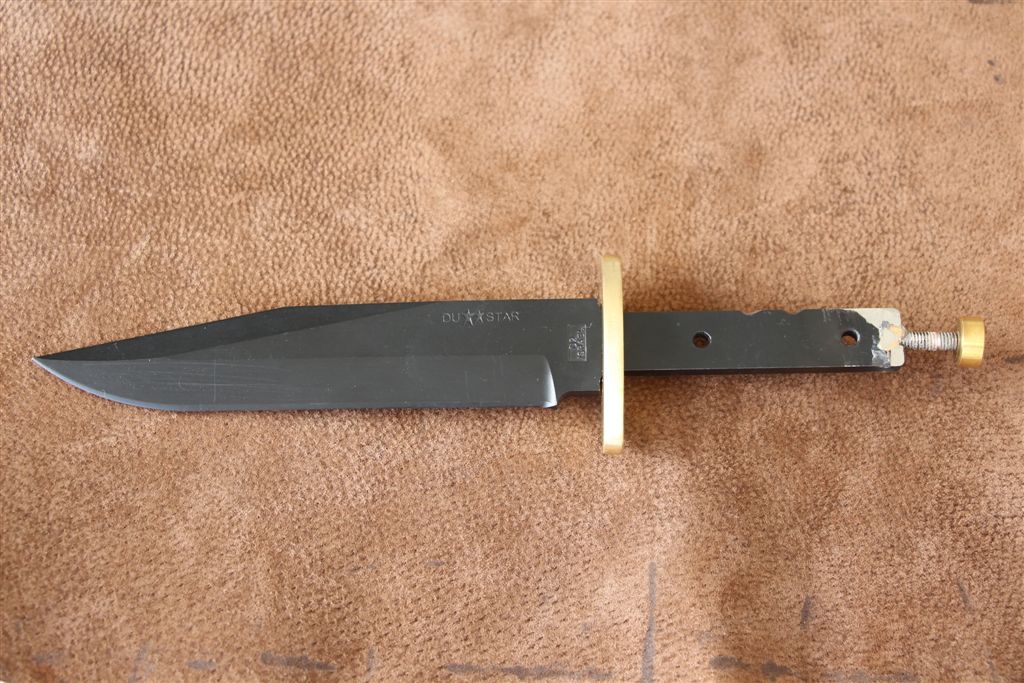

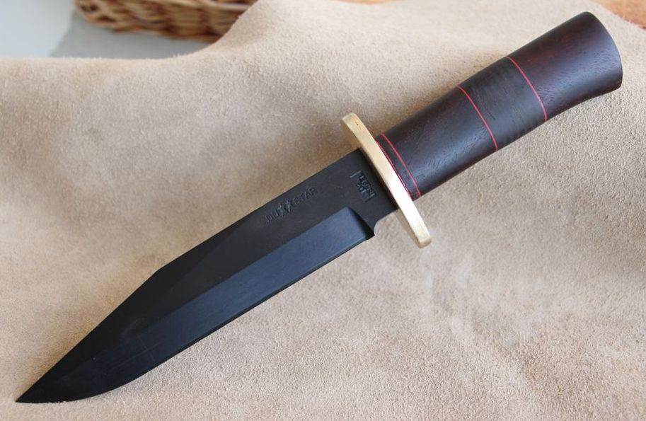

Я давно переболел тактическими ножами , но тут не устоял - взял клинок от модели "Арад" ,который мне нравился формой клинка и не нравился пацанской рукоятью с подпальцевыми вырезами ( я так в детстве все ножи рисовал :D )
Появилась возможность сделать рукоять , пусть хуже , но по своему.
На хвостовике вырезал "ласточкин хвост" , припаял серебром болт из нержавейки и ... вуаля -накладной монтаж превратился в сквозной .

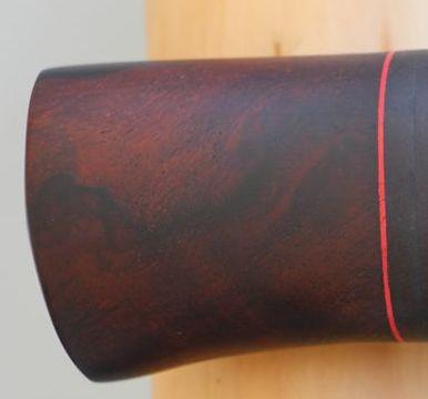

Так как тактический нож всегда хочется метнуть в дерево , на наборную рукоять поставил кожаные диски для амортизации.Дерево на рукояти -корень пустынной акации (спасибо Дима !). Ну и для форса немного красной фибры .
Нож только что вытащил из вакуумной установки , поэтому рукоять такая темная , а из тыльника прет масло. Следующие съемки будут на пикнике : рубка дров , гвоздей , медведей ...
Если миштара не заловит , добавлю фотки . :D

Хороший ножик такой. Что-то пиратское напоминает, наверно из-за гарды. Каким маслом пропитал? Как дерево взяло масло?
Re: Был DU STAR, стал ...
Сообщение Рядовой » Пт июн 07, 2013 1:54 pm
Льнянка для художников.Впиталось много.Рисунок добытого тобой корешка не уступит аризонскому железному дереву .
