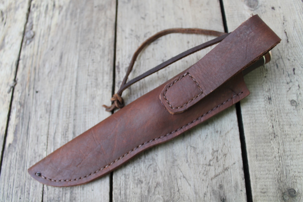

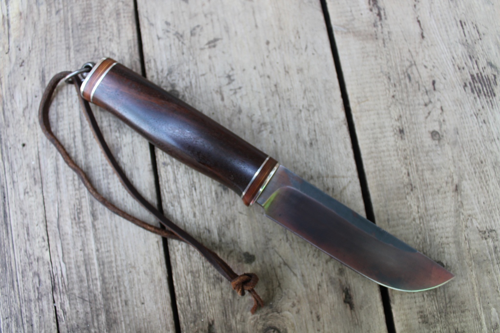

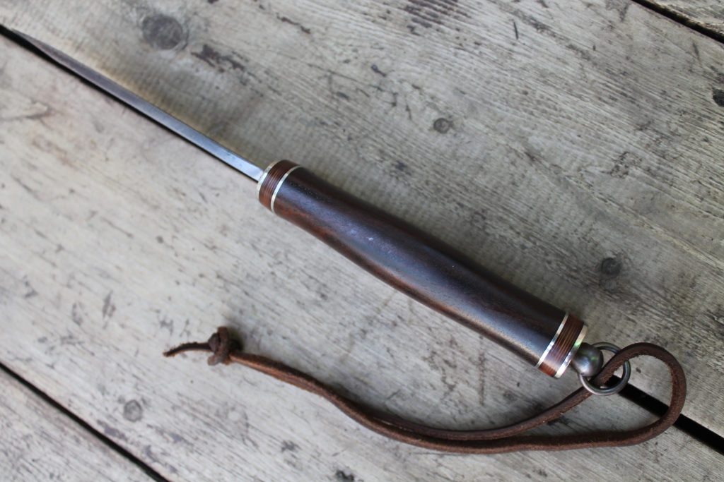

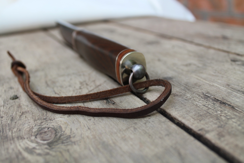

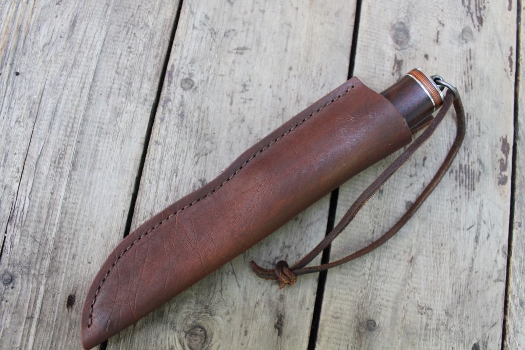

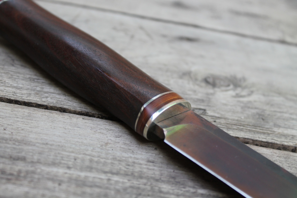

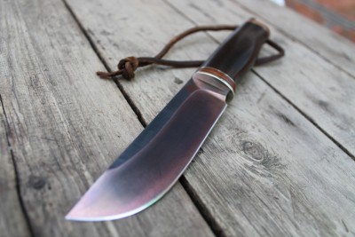

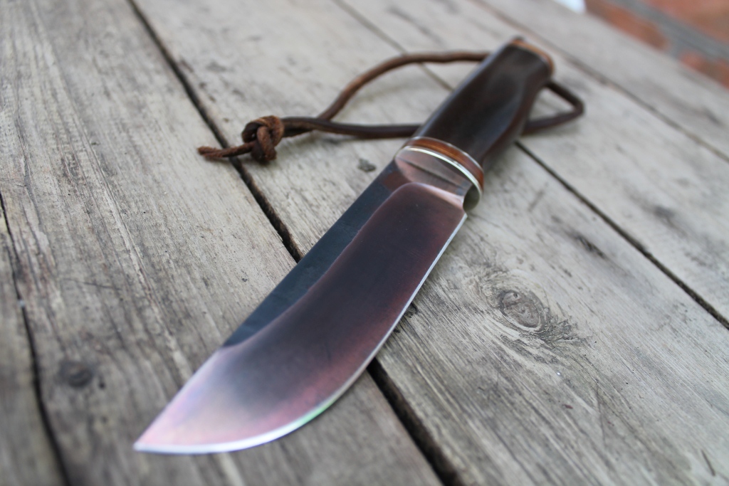

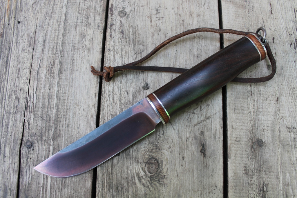

Всех приветствую!!!На Ганзе ставлю работы,и замечание-однообразные.Но этот немного выделяется.Кованный быстрорез113-27-4,3мм,хвост.-40мм потом проставка,пипка- стяжка+эпоксидка.Ручка-122мм,мельхиор,дэльта,дерево-ипе,пипка и кольцо-нерж.,льняное масло на водяной бане.Ножны-кожа.

Нож работы мастера Алесина узнаётся несмотря на смену ника :D
В рукояти чувстуется попытка смены привычного дизайна :)
Качество работы, как всегда, на уровне. Ножик хорош, НО... ждём обещанной гравировки с предвкушением :)

Илья,точно - по клинку тут видно кто мастер - характерный почерк :D
От себя добавлю - виден прогресс,новые изменения , которые раньше предлагал,но мастер тогда не хотел это применять в своих работах :wink:
