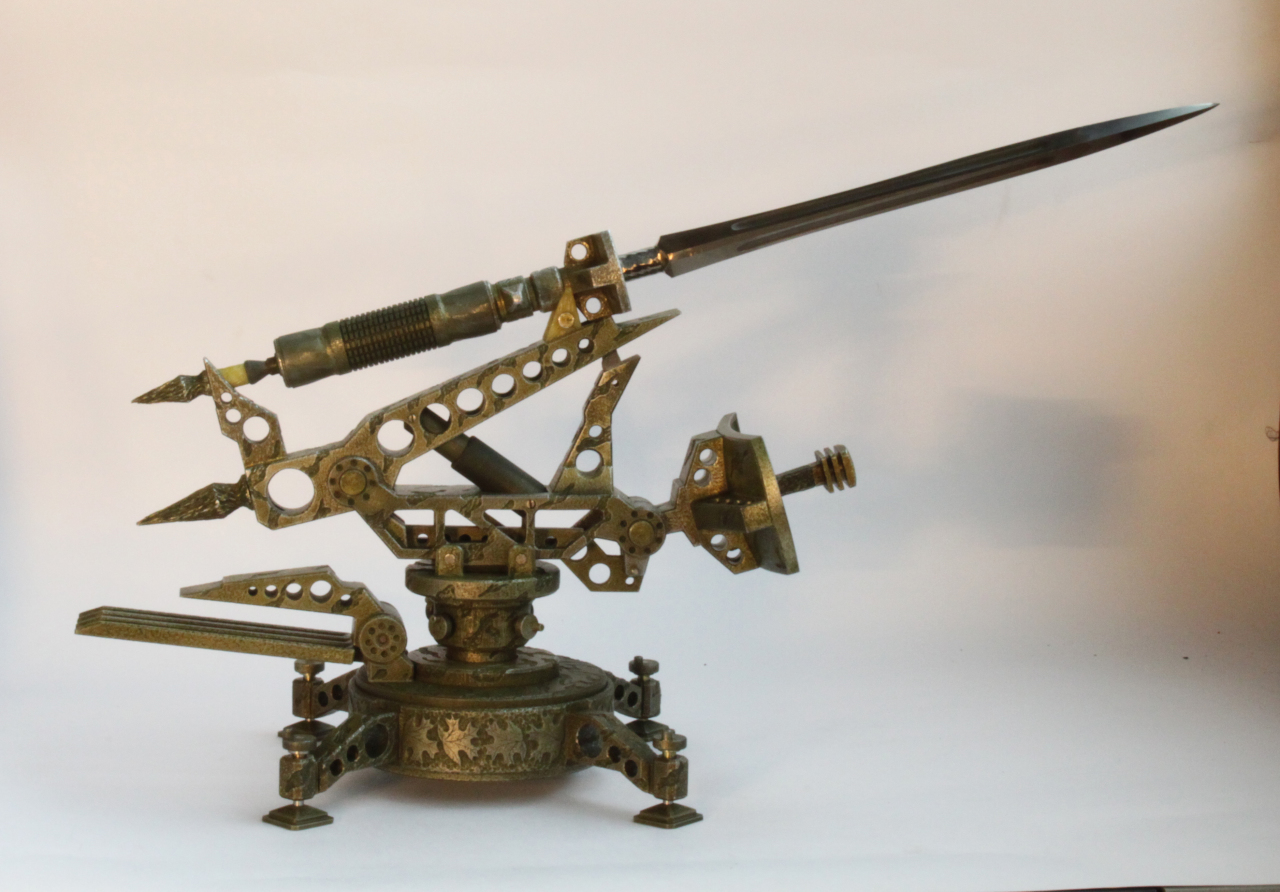

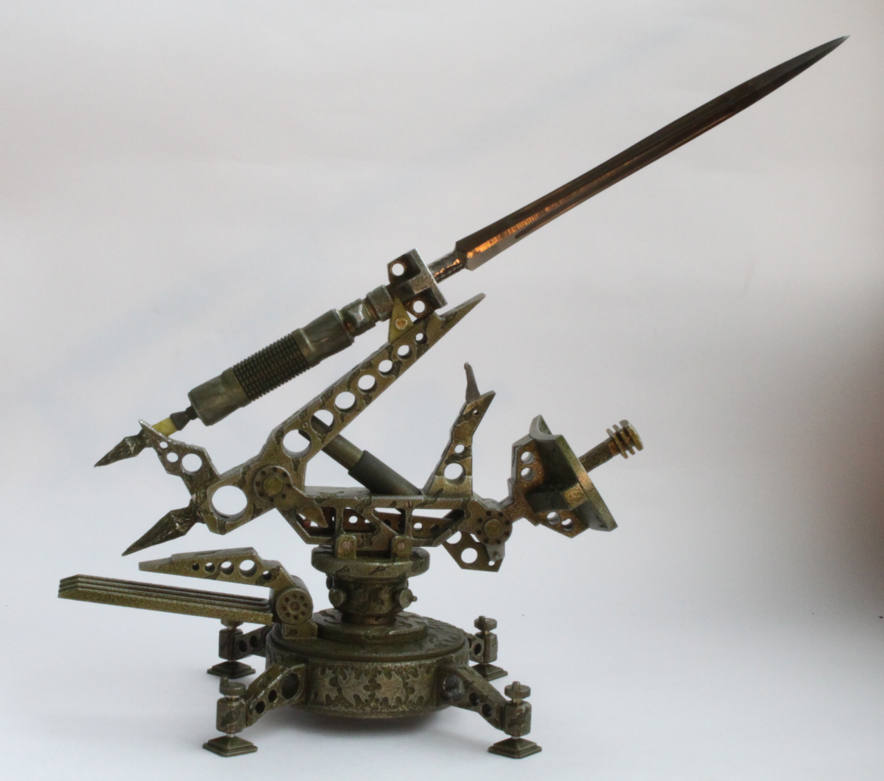

А вот ново-старая работа, заготовки были сделаны наверно лет 7-8 тому назад, но была положена в "долгий ящик", почему-то
Настольная композиция –
«ПВО» Титан, дюралюминий, нержавеющая сталь, капролактам, .
Токарная, фрезерная обработка, слесарка, тонирование, оксидирование, гравировка.
Нашим инженерам создававшим и создающим, не смотря ни на что, оружие самообороны - посвящается!
Там слева пиноль на которую можно положит карандаши, так сказать за единение мускулов и мозгов

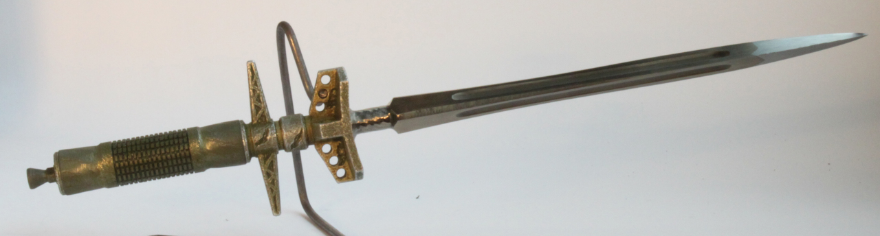

При нажатии на гарду определённым образом, клинок поворачиваеться вокруг оси, освобождаеться от захвата
и "подпрыгивает" на пружине, как бы имитируя выстрел. Одновременно и "локатор" устремляет свой взор в небо, на поиск,
сопровождение и уничтожение нарушителя нашего воздушного пространства, вот!
Естественно снять с подставки клинок можно только зная секрет, куда нажать, врагам ни за что не догадаться
Вообщем это такой такая подставка под карандаши и предмет самообороны от врагов отечества,-
настольная композиция инженера-конструктора систем противовоздушной обороны.
Немного о конструкции, всё что можно вращаеться, в ответственных узлах капролоктамовые подшипники,
Подпружиненные сухари, чтобы не было люфтов - хотя это конечно излишество
Мастер Виля
