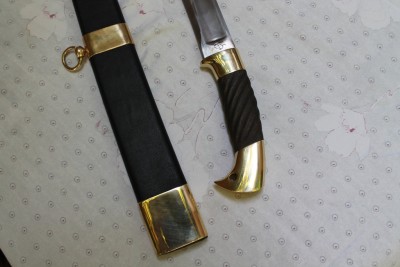

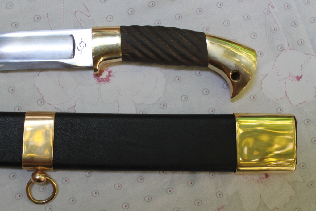

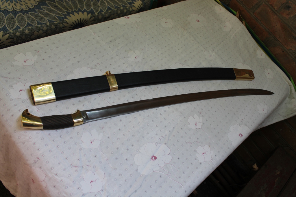

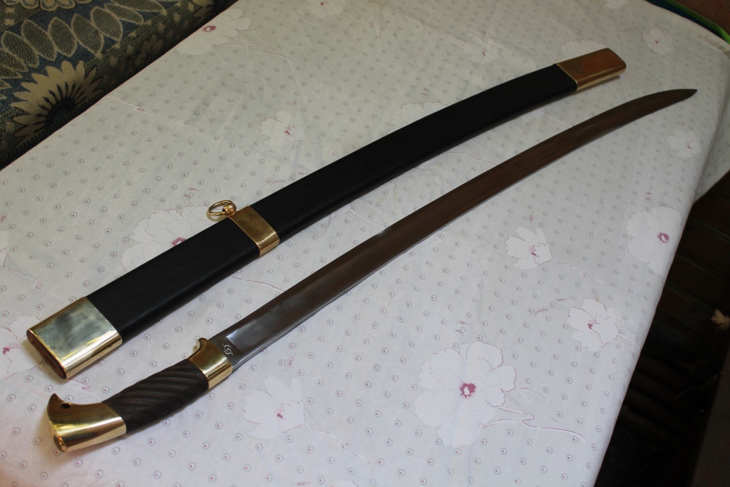

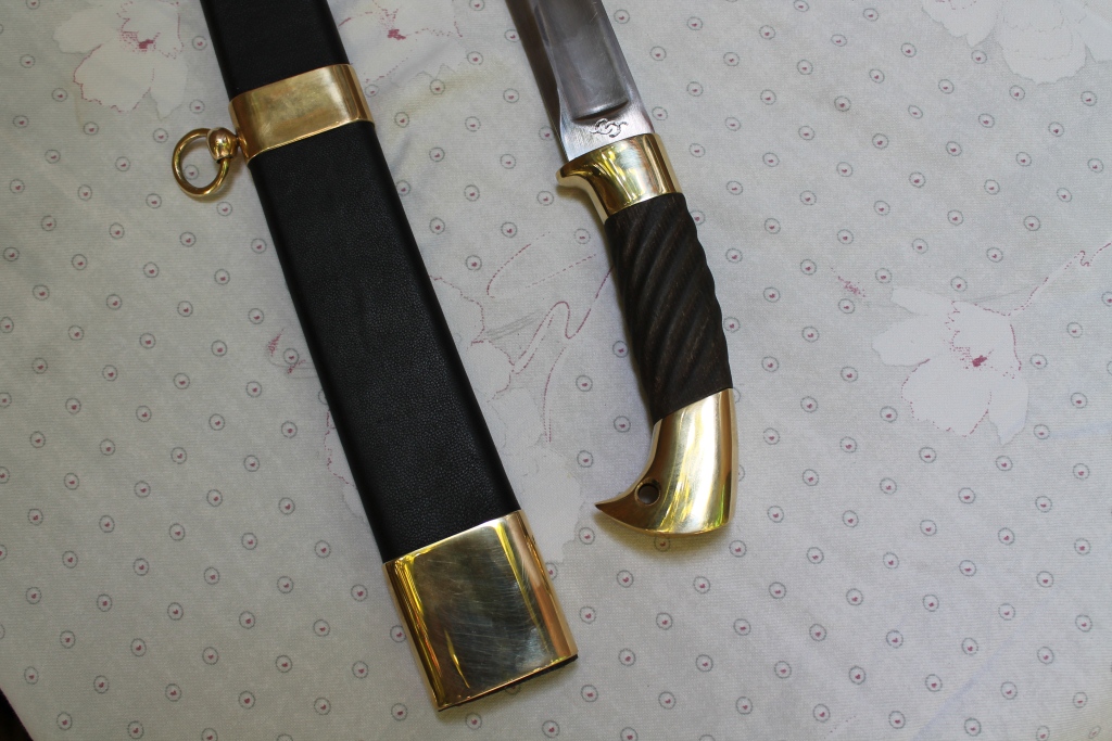

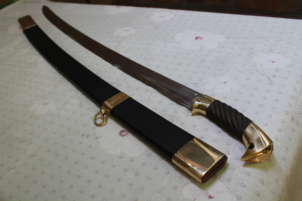

Сообщение boruh » Пт сен 21, 2012 6:06 am

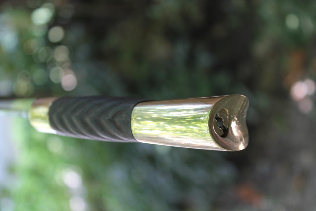

Всем привет! Я снова на связи с миром.И сразу новинка.Клин копия,ст.рессора,откованная,отоженная,потом закаленна по технологии ,да к тому же удачно-прямая,850мм-длинна.Всё остальное отсебятина,клиент не требовал полного повторения оригинала.Латунь,ясень,ножны авиац. фанера,обтянутые кожей

Симпатичненький маленький ножичек :D
Крепление подвеса на ножнах со стороны режущей кромки? Их, что, носили "по японски"?

Это шашка, а не сабля

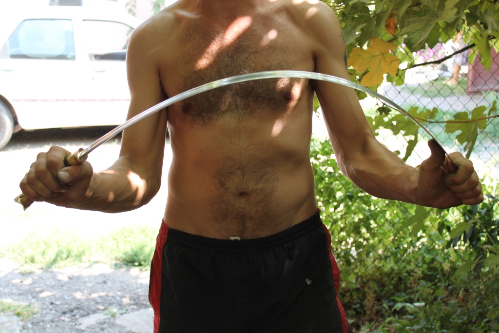

Ух ты!!! Она ещё и гнётся!

Видать я здорово не грамотный по части "шабель/сашек": то,что это шашка, говорит, что...? :oops:

не уверен но помойму крепление правельно сделано .мне кажется рукоять чуть перегнута .там прямей должно быть . :lol: моё мнеие ... вещ .! осталось бурку .папаху и коня достать .и опять вся власть советам ю. :wink:

Подвес сделан правильно, именно способ ношения режущей кромкой к верху отличает шашаку от сабли. Этот способ ношения был заимствован у кавказцев в прочим как и сама шашка. Рукоядка ,если это под руссачку образца 1881г. должна быть более согнутая. А вот если сабля сделана на кавказкий или казачий манер то всё ОК. Одно нарекание ,на верхнеи обоймице ножен должна быть скоба для портупейного ремешка.

Спасибо за внимание,обоймицы вооще не так делались.Мой друг тоже сначала хаять начал всё ,кроме клинка,он со "старьём" чаще связан.Но в процессе "обмытия" окончания работы,сказал хорошо :"Боря,ты сделал свою эксклюзивную вещь,так что всё отлично и клеймо поставил". Что в принципе и раньше делалось.Второй клин дожидается клиента и моей смелости
