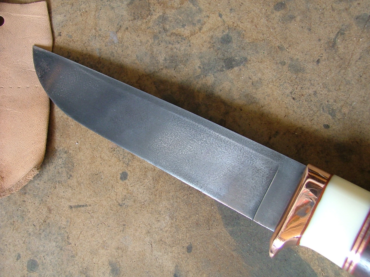

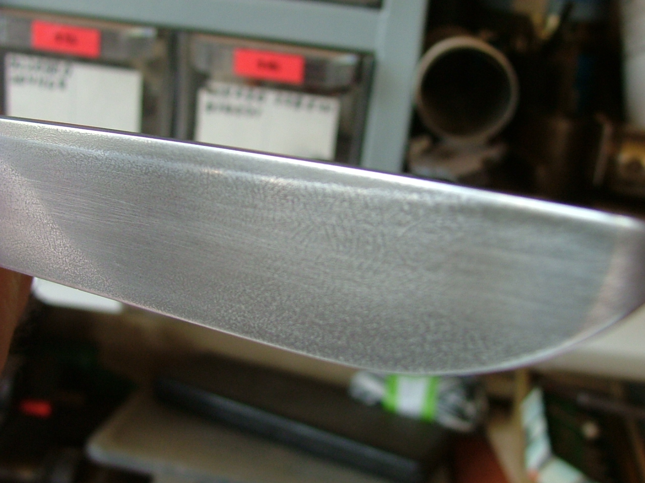

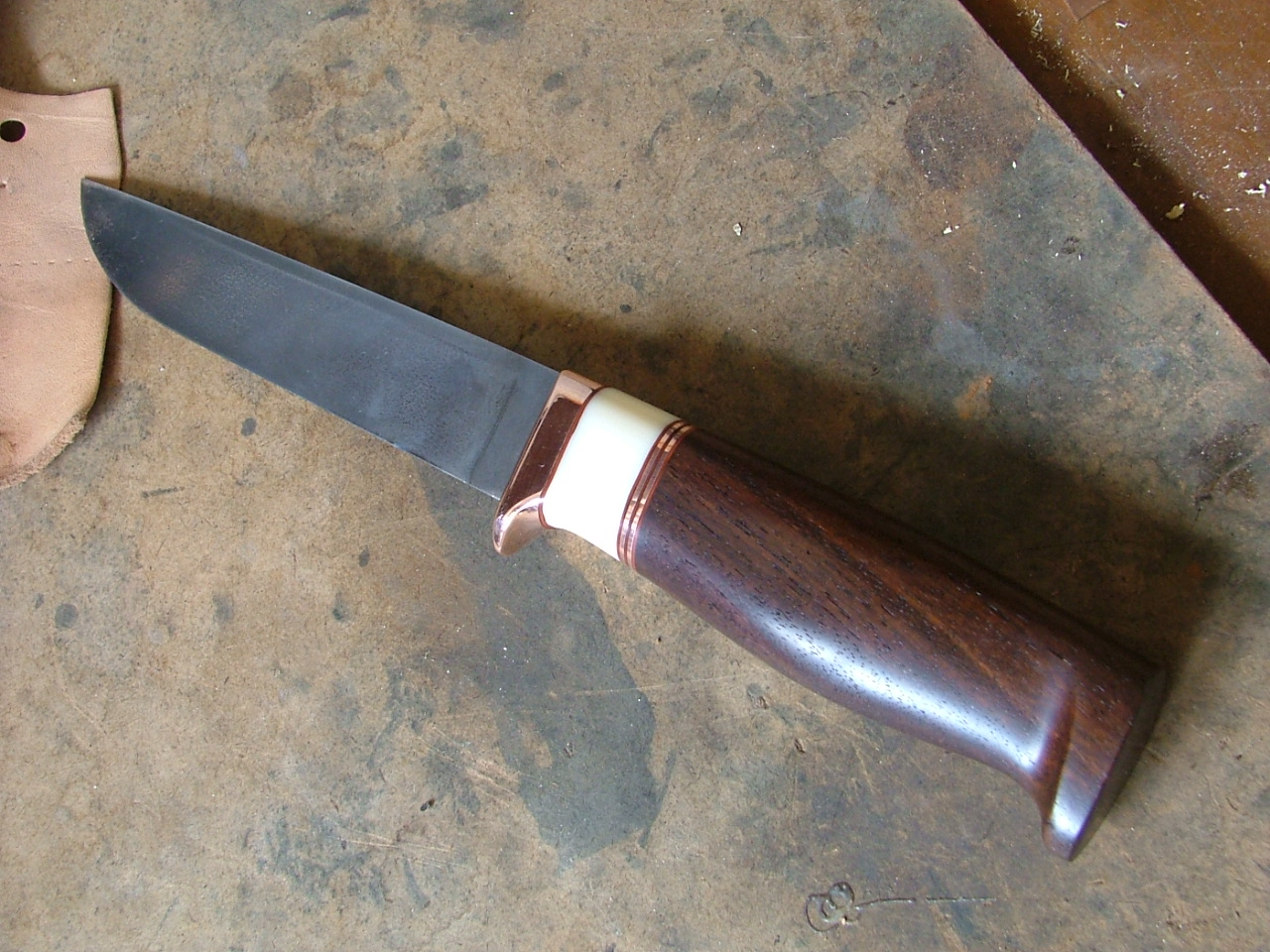

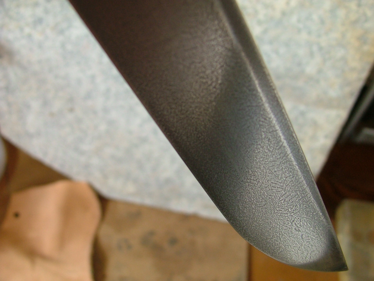

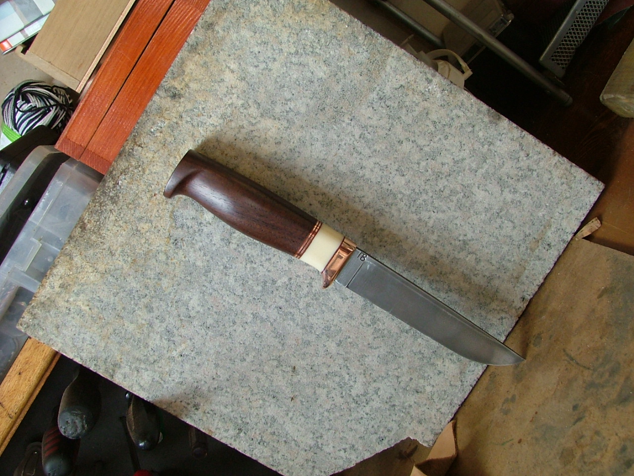

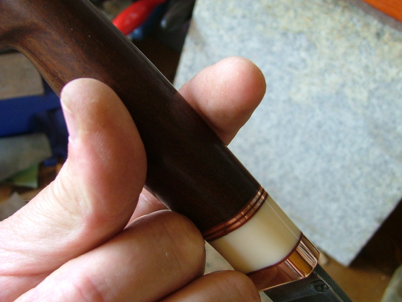

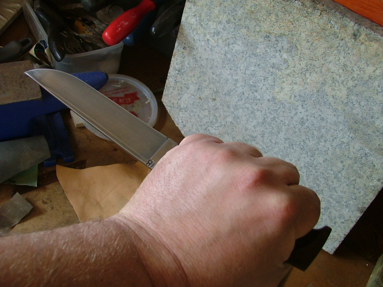

Сообщение DmitriZ » Пт май 04, 2012 12:23 pm

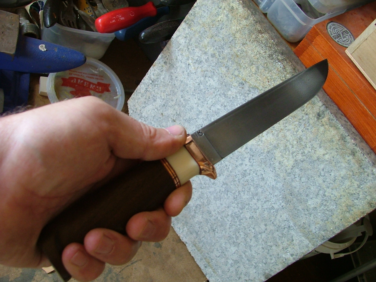

Здратвуйте Все!Созрел нож с клинком Виктора Погодина(Спасибо Витя!). Длинна-26.5 см, 4 в обухе, рукоять 13.5. Вроде мерял под свою руку, а получилась больше.Очень хотел приспособить дуб от Аркадия, но трепет перед его (дуба) возрастом не позволил. Наверно мне надо созреть для этого. Недеюсь не так долго, как написано на бруске. В итоге поставил палисандр индийский, растет у нас. Медь на больстер. Попробую патину, и еще много идей в голове. Ножны в дороге.
Сообщение Рядовой » Пт май 04, 2012 2:23 pm
Дима , не трепещи перед дубом , еще достанем . :D
Длина рукояти в 135 мм - перебор , но т.к. клинок достаточно длинный и имеется довольно широкая проставка , то смотрится нормально ( я на всех своих старых работах укоротил рукояти до 105-115 мм ).
Все очень аккуратно . Молодец ! Я бы еще подумал над формой навершия ...
Сообщение DmitriZ » Пт май 04, 2012 3:05 pm
Рукоять была еще длиннее, форма навершия-результат обрезания. В планах залепить гильзу от пулемёта. Забыл написать-проставка зуб дикого Мойдодыра, отличный материал, тоже подарок с выставки от Льва.Спасибо еще раз Всем за гешефт.
Сообщение glivsh » Пт май 04, 2012 3:25 pm
Серьезный такой ножик получился... на медведя.. :)
Сообщение boruh » Пт май 04, 2012 4:57 pm
Да, 135 для лезвия 130,многовато,по моему.И тыльник просится,лезвие то ,серьёзное,классное.Но опять же, всё ,на мой взгляд.Ребята,я может чё не в курсе,почему медь,не бронза,латунь?

Сообщение DmitriZ » Пт май 04, 2012 5:57 pm
Эх, хотелось бы обьяснить все недочёты каким-то своим видением. На самом деле всё просто, где-то просчитался, не учол,не предусмотрел. А может у меня "медный период". Не,ну просто у меня много меди, и мне нравится цвет.Напоминает советское золото.
Сообщение Feld » Сб май 05, 2012 9:21 am
Можно ответить за ТС?
Очень люблю медь, просто потому что очень красиво! Хорошо полированная медяха, на мою имху :) , сама по себе очень хороша, а через полгода-год даёт такую патину, что просто сказка. Практических преимуществ бронзы/латуни перед медью на своих работяжках тоже особо не замечал, так что ...
По рукояти есть у меня, конечно, вопросов несколько, но не "полапав", говорить не хочу. Удастся подержать в руках, тогда будет разговор.
