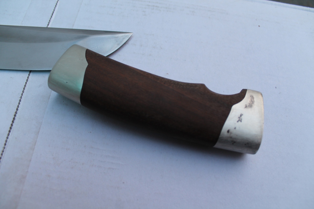

Сообщение boruh » Сб апр 14, 2012 7:48 pm

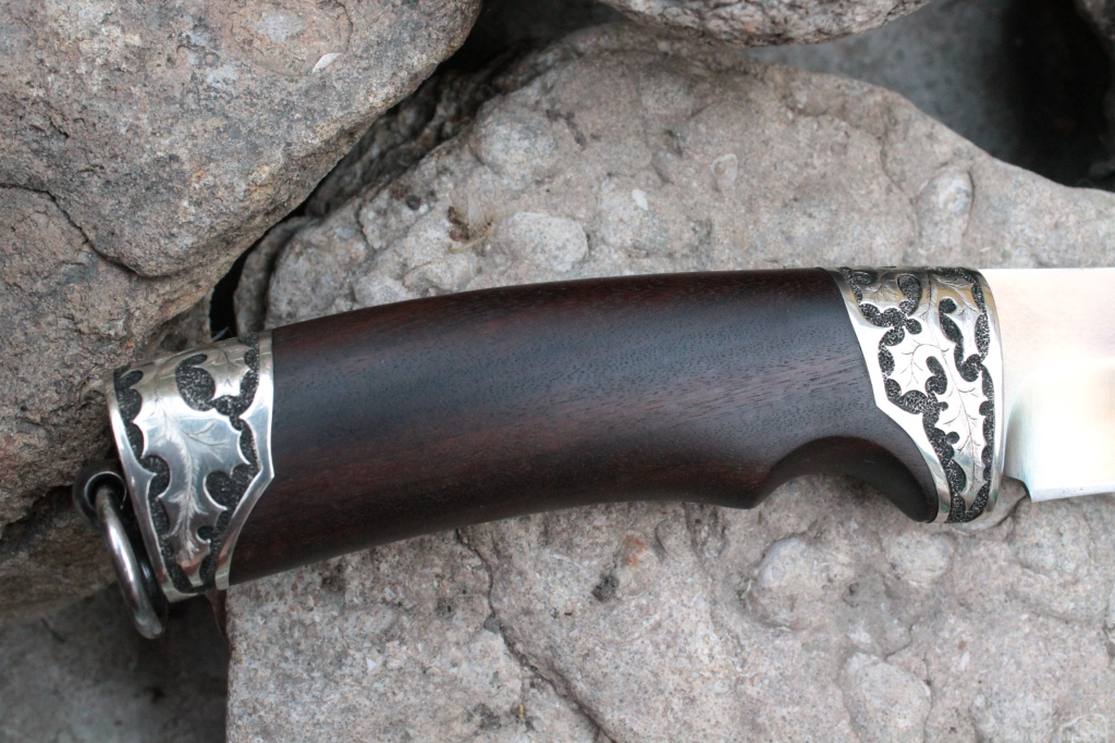

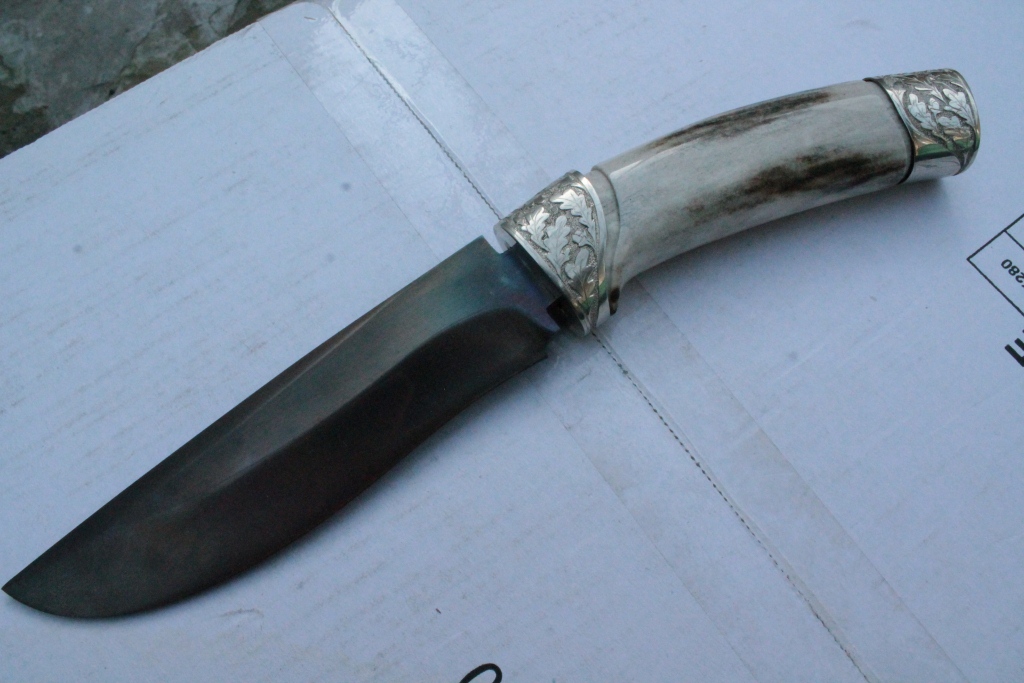

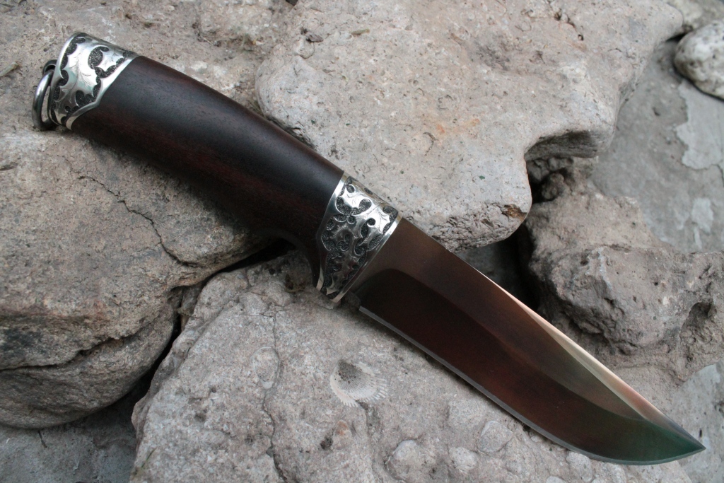

Всем привет!Напрашивался на следующую выставку,начал готовиться.Думал ножи не показывать,а теперь засомневался,смогу ли вывести их из" страны советов".Вобщем работаю согласно плану и с надеждой на выставку.Тут ,раз -заказ . Беседовали долго ,пришли к тому-что бы мне самому нравился. говорю-"я не делаю ножей ,которые мне не нравятся".И как раз старый знакомый поделился листовым мельхиором.Процесс пошёл.Лезвие кованная Р18 ,деревяха не знаю,но очень твёрдая и" мельх" паяный.Всё уже подогнал ,теперь полировка, гравировкаи т. д.

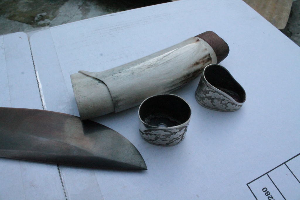

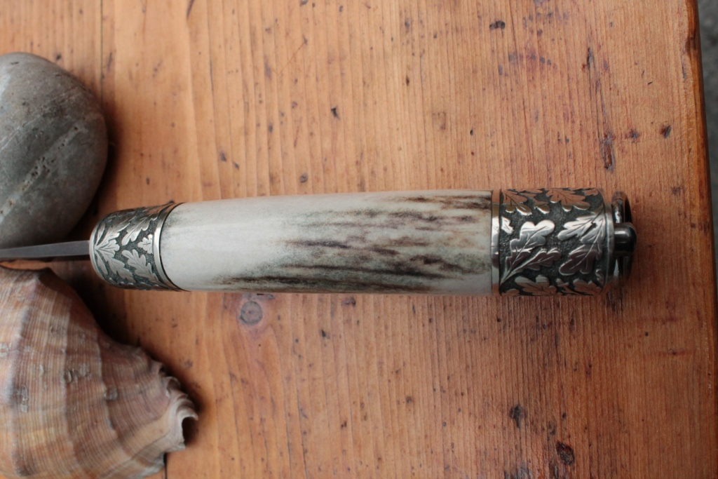

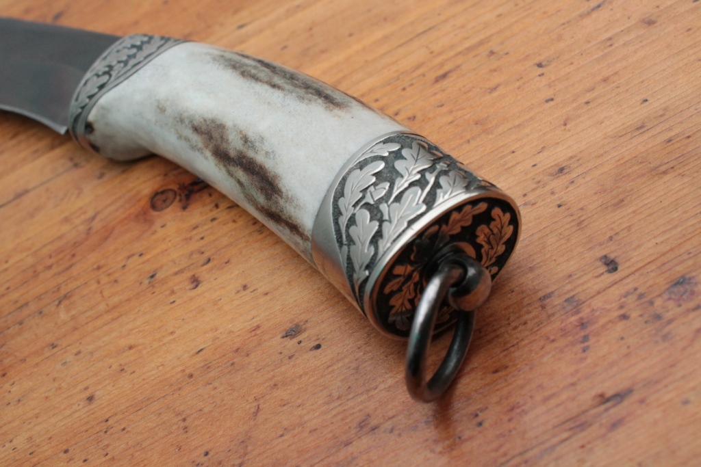

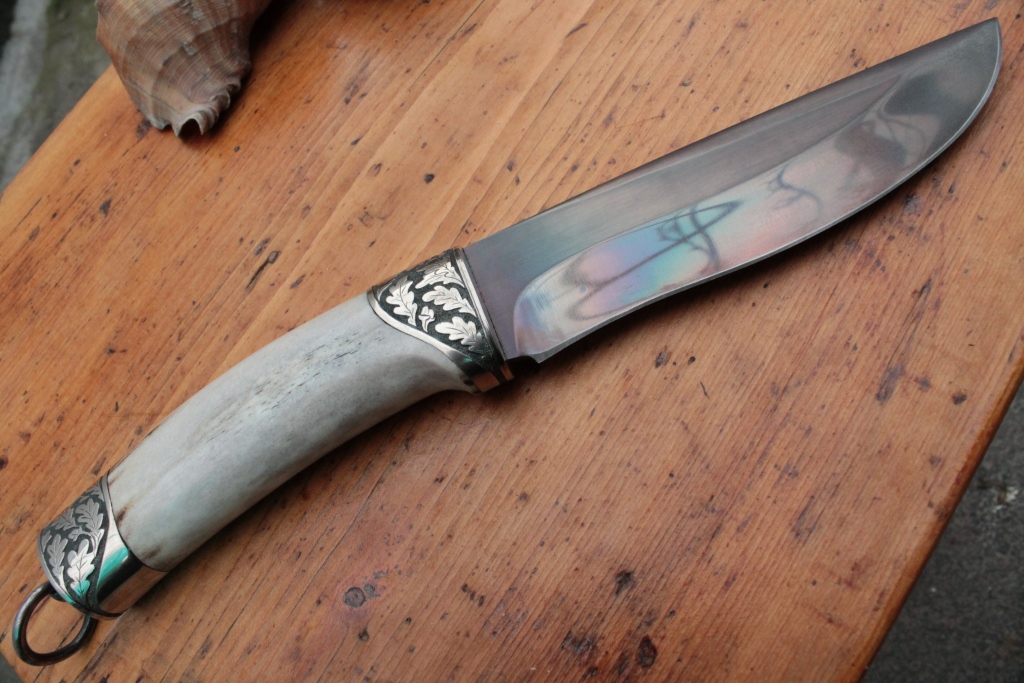

Сообщение boruh » Вт апр 17, 2012 4:18 pm

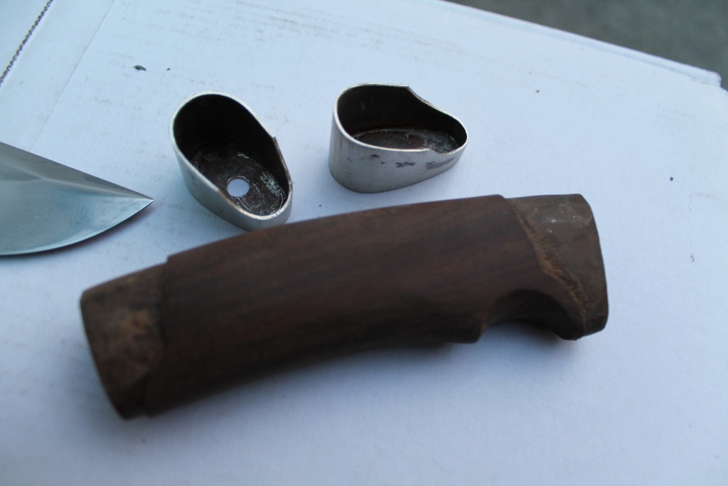

Пошёл процесс гравировки. А тут и другой на подходе.Так же р18кованная ,паянный, серебр. припоем, мельхиор,только ручка из рога.Была коротковата,доклеил.Осталось потемнить мельх и склеить
boruh
Сообщения: 113
Откуда: RUSSIA

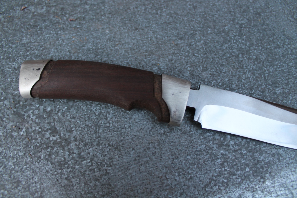

Сообщение Feld » Вт апр 17, 2012 6:05 pm
Туплю: деревяха крашенная? Чем?
Форму рукояти не осознал :) , а работа, конечно, чистая!
Р18 ковал сам? А как термичил?
Сообщение glivsh » Вт апр 17, 2012 10:26 pm
На первых фотографиях рукоять деревянная, а на последних как бы рог...? Или мне првиделось?

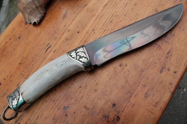

Сообщение boruh » Ср апр 18, 2012 7:55 pm
Запутал я вас ,ребята.Начал сразу два,вобщем неважно,вот результат.Р18 куёт мой друг,профессиональный кузнец,причём р6м5 не хочет ковать невкакую.Термообработки ни какой,он же и называется в народе "самокал".После того как отшлифовал(полировать,не хватает терпения,твёрдый ,зараза) я его нагреваю до чуть чуть малиново-коричневого и в масло .А кусок деревяхи приклеил,чтобы пустоты не было ,рог коротковат,да и формовать то тыльник надо было как то.А с деревянной ручкой будет чуть позже ,не всё сразу

Сообщение Feld » Пт апр 20, 2012 11:06 am
Аа, значит таки рогатый! :)

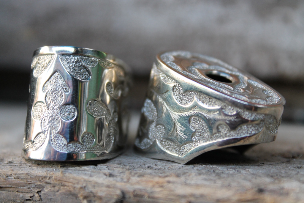

Сообщение boruh » Пт апр 20, 2012 3:53 pm
Да завидовать пока не чему,гравёром меня назвать вобщемто нелзя.Это самый простой способ гравировки.Чтобы стать Гравёром нужны годы работы постоянной или пневмоштихиль,с ним процесс совсем другой.Я его взял в руку, попробовал ,чуть не расплакался.Этим штихелем, по стали запросто гравируешь ,без напряга.Но такая вещь мне не по карману,так что по старинке,тихим сапом потихоньку ковыряю,но те кто связан с ювелиркой ,тоже говорят "дааа",так как привыкли работать с литьём.
boruh
Сообщения: 113
Откуда: RUSSIA
Сообщение Perlamur » Пт апр 20, 2012 8:48 pm
А бормашинкой не катит? :wink:
Сообщение boruh » Сб апр 21, 2012 5:31 am
Бормашина тоже применяется,но настоящий гравёр её не использует. Он ей сверлит ,подчищает ,подшлифовывает,убирает большую массу металла,А режет гравёр -штихелем.
boruh
Сообщения: 113
Откуда: RUSSIA

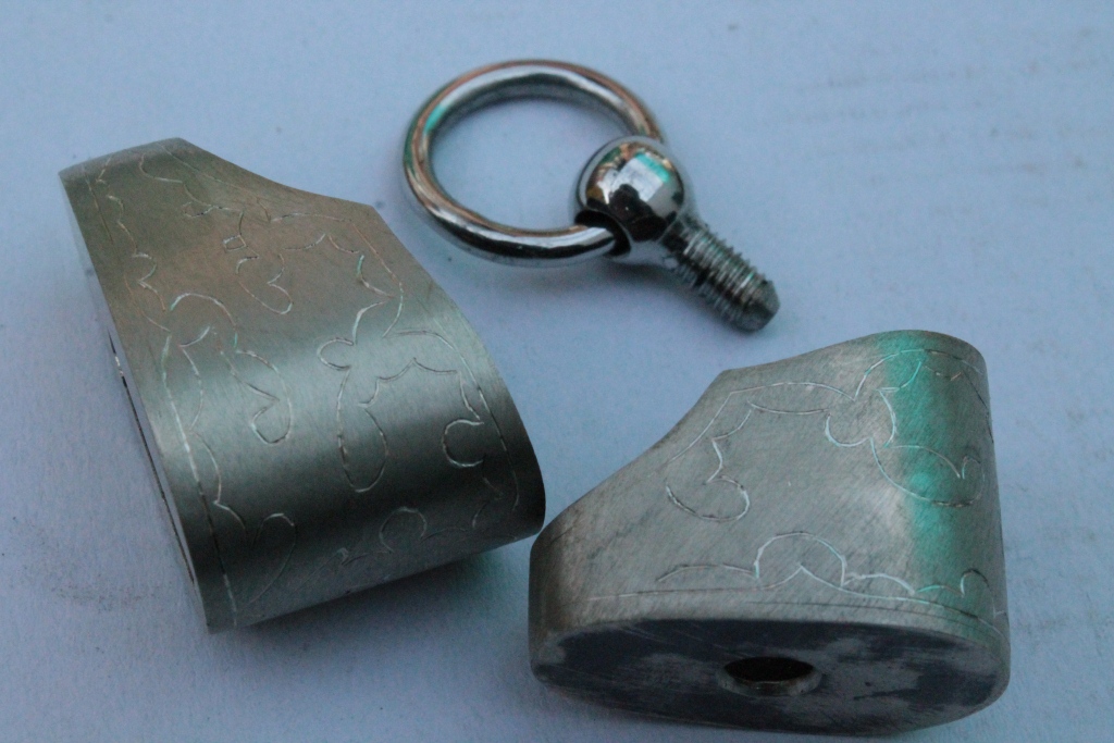

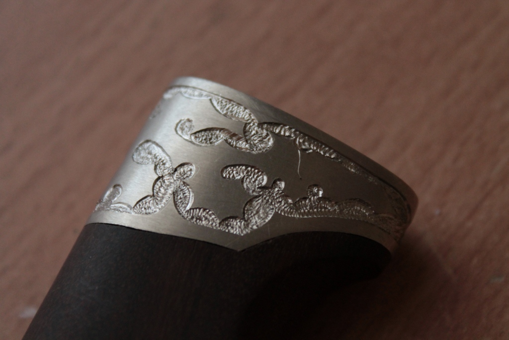

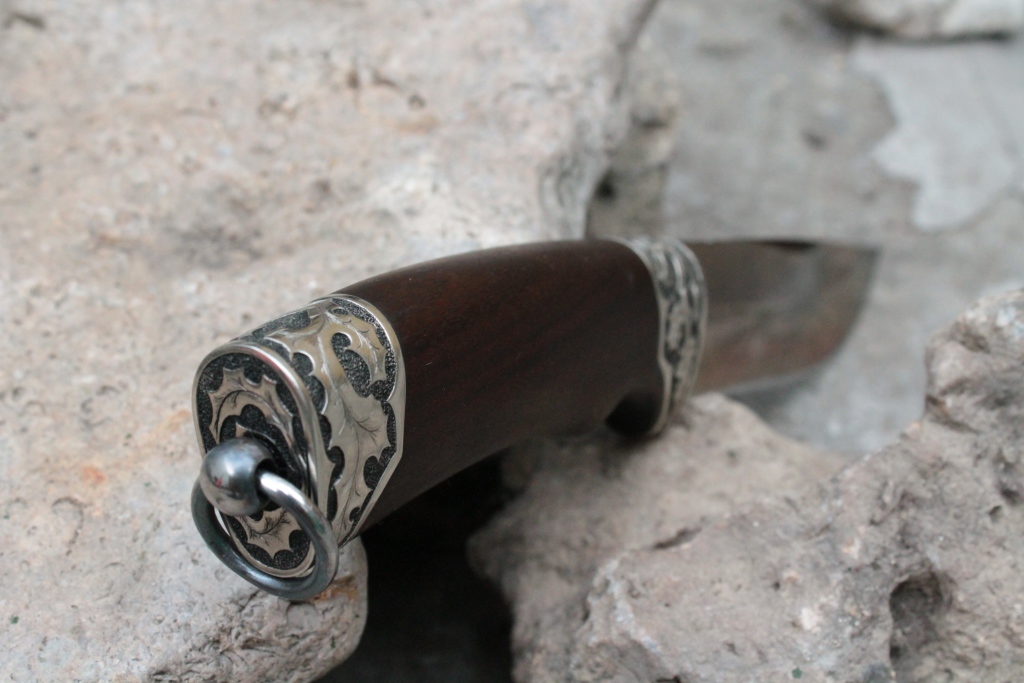

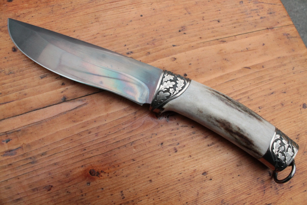

Сообщение boruh » Вс апр 22, 2012 11:33 am
Всем привет!Продолжается работа над другим ножом.Гравировка.После бормашины края получаются "рваными",а штихелем всё это подбрается.
boruh
Сообщения: 113
Откуда: RUSSIA

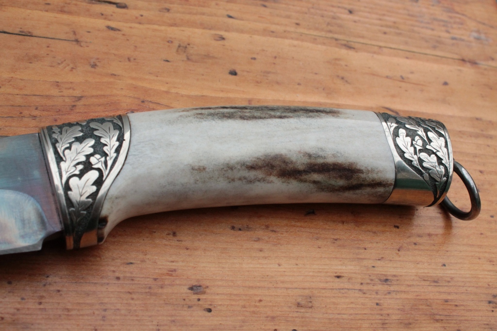

Сообщение boruh » Вт май 01, 2012 8:03 am
Фон выбирал бормашиной ,подровнял штихелем.Полировал. После, сглаживаем фон конфаркой,неровности немного уходят ,фон становится равномерный,далее по листикам режем жилки и штришки,что бы после чернения там было почернее
boruh
Сообщения: 113
Откуда: RUSSIA
Сообщение boruh » Вт май 08, 2012 7:42 pm
Всем привет! Думал всё быстро ,а получилось как всегда.Но ведь с "рогом" вне плана заканчивался ,так и продался нежданно.Вобщем и этот готов ,деревяха-иппе,как оказалось,всё остальное описано впереди
boruh
Сообщения: 113
Откуда: RUSSIA
Сообщение Feld » Ср май 09, 2012 1:43 pm
Ипе? хм?
Красавец!

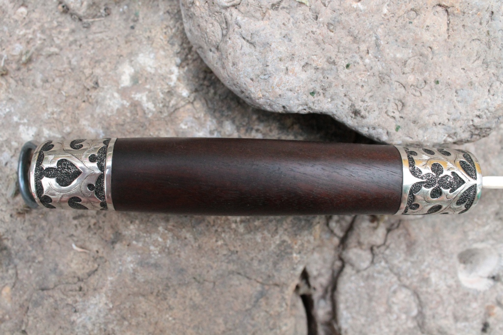

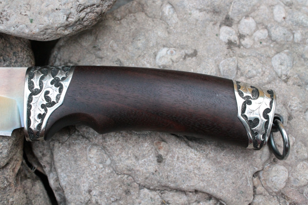

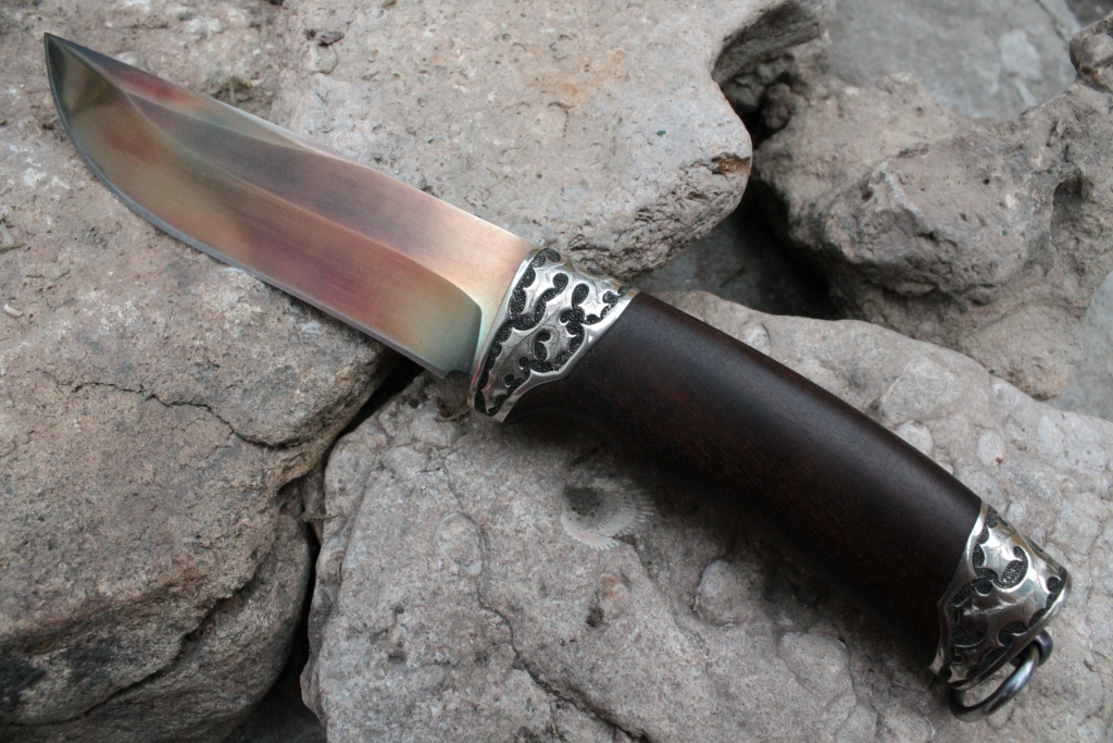

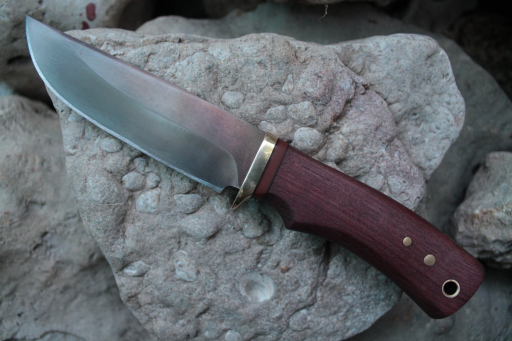

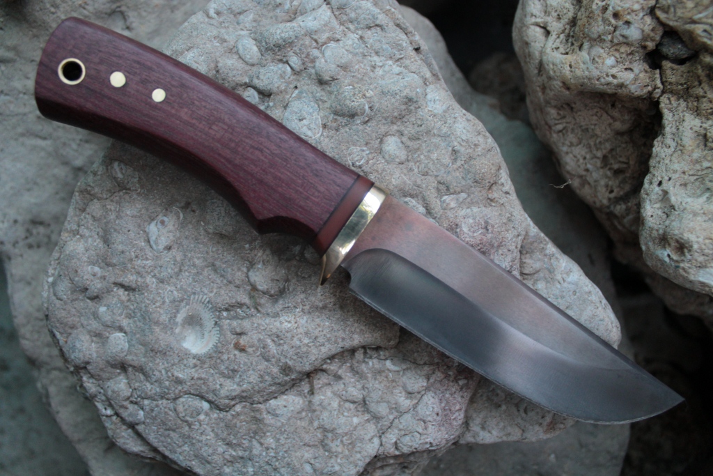

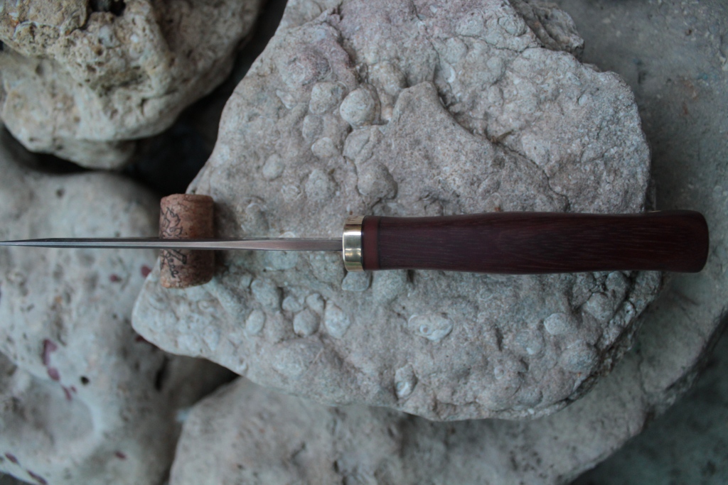

Сообщение boruh » Пт июн 01, 2012 8:46 pm
Всем привет ! Показываю нож ,который попытаюсь продать на просторах интернета-первый. сталь р6м5 кованная тв.58 ед. ,бронза ,амарант
boruh
Сообщения: 113
Откуда: RUSSIA
Сообщение Feld » Сб июн 02, 2012 7:13 pm
С утра думаю - поругаться(:) ) или промолчать в тряпочку?
У меня сейчас в работе такие же "гвоздики" в рукояти, решил шлифануть посмотреть, что у меня получится - получилось ещё хуже :D Ну, ах так! :D
Буду ругаться: Стиль узнаваем, но "это не Рембрантд, это кто из его учеников" :lol: Впечатление, что клин с рукоятью от разных ножей, вроде бы. Может, лёгкий дроп на клинке решил бы проблему?
Дулька/чойл квадратная, "запертая" между РК и больстером(переразвит чутка?). На Работяге(а Он такой!) будет грязноватое место, нет?
Про проставку промолчу, вааще непонятно что к чему :roll: была б она контрастная, да с тоненькой латунной пластинкой после... Или это фотки такие? :)
Про гвоздики на рукояти - идея понятна, но несработала
( У меня сегодня получилось ещё хуже, потому и сижу ворчу :lol:
Уважаемый alesin, я обычно вообще не критикую в интернете, кроме как очень хорошо знакомых людей, которые по определению поймут ,не обидятся и не оскорбятся. Не берите в голову, во первых, всё ИМХО, во вторых - всё шутка, в третьих, просто этот ножик показался ниже того уровня какой был Вами заявлен предыдущими работами)
Сообщение boruh » Вс июн 03, 2012 6:03 pm
Спасибо за внимание и слова.Чёйл стараюсь сознательно делаю не большим ,дабы не укорачивать РК, проставки делаю почти всегда такими ,полировалась бы бронза не засерая пастой древесину,вообще бы их не ставил.Я вообще не сторонник фибр ,контрастных проставок.Почемуто мне это напоминает зоновские изделия в детстве.Ну а клин ,больстер ,рукоять,гвоздики,незнаю,мне показалось хорошо, то и сотворил.
boruh
Сообщения: 113
Откуда: RUSSIA
Сообщение Feld » Вс июн 03, 2012 8:32 pm
Фух! Слава б-гу никого не обидел :)
Сообщение boruh » Пн июн 04, 2012 11:37 am
Какая обида,шо вы говорите.Мы для этого и выставляем работы,чтобы кто то что то обсуждал и каждый черпает то что ему нужно,моё мнение.
