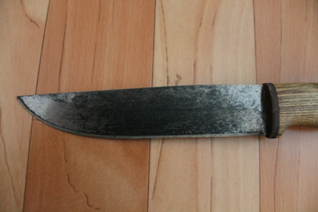

сталь р18 кованная полоса ,травление делал мой друг Саня,он ещё не то умеет,но сам бывает тоже травлю.За гравировку не ругайте-я самоучка

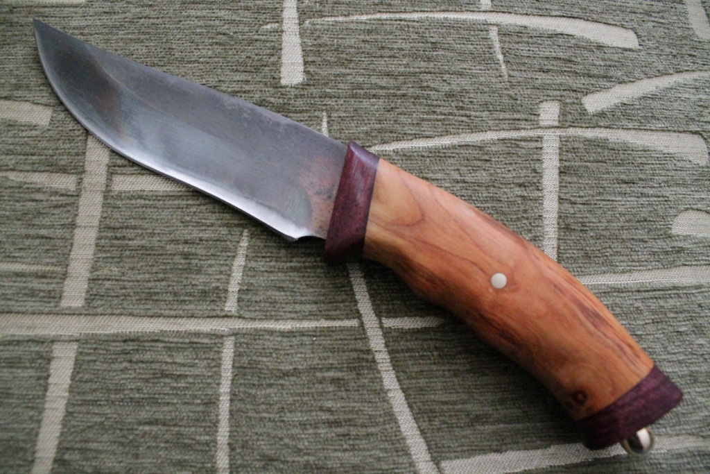

Просто нож-подарок знакомому врачу.сталь р6м5

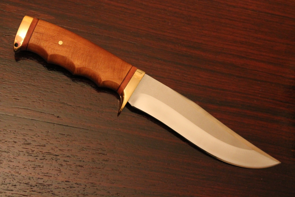

Ножик вроде охотничего.Но сталь кованная 65х13 такую заказали

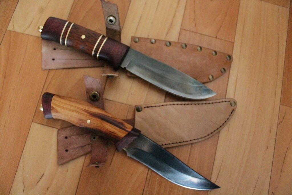

Здравствуйте,ещё ножи.Недавно наткнулся на остатки красивых деревяшек-выкинуть жаль,из дисковой фрезы, р6м5-лезвия.
Ножны делаю сам, ножнами назвать трудно,скорее чехлы для ножей.Специфика сбыта-народ любит дешевле
лезвие 125мм,в серёдке-абрикос,по краям что-то красное
лезвие125мм,разные сорта красного,
пиптики на тыльниках не по центру,в деревяхах были отверстия -пршлось сделать так
