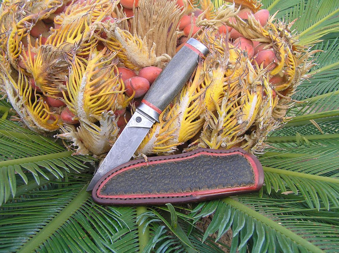

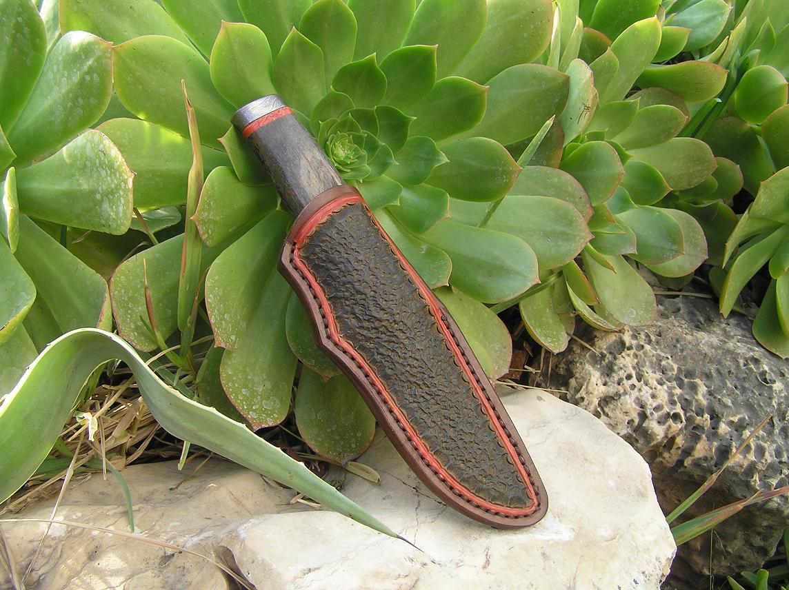

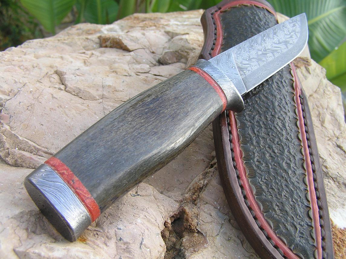

Сообщение alexandr » Чт авг 14, 2008 3:53 am

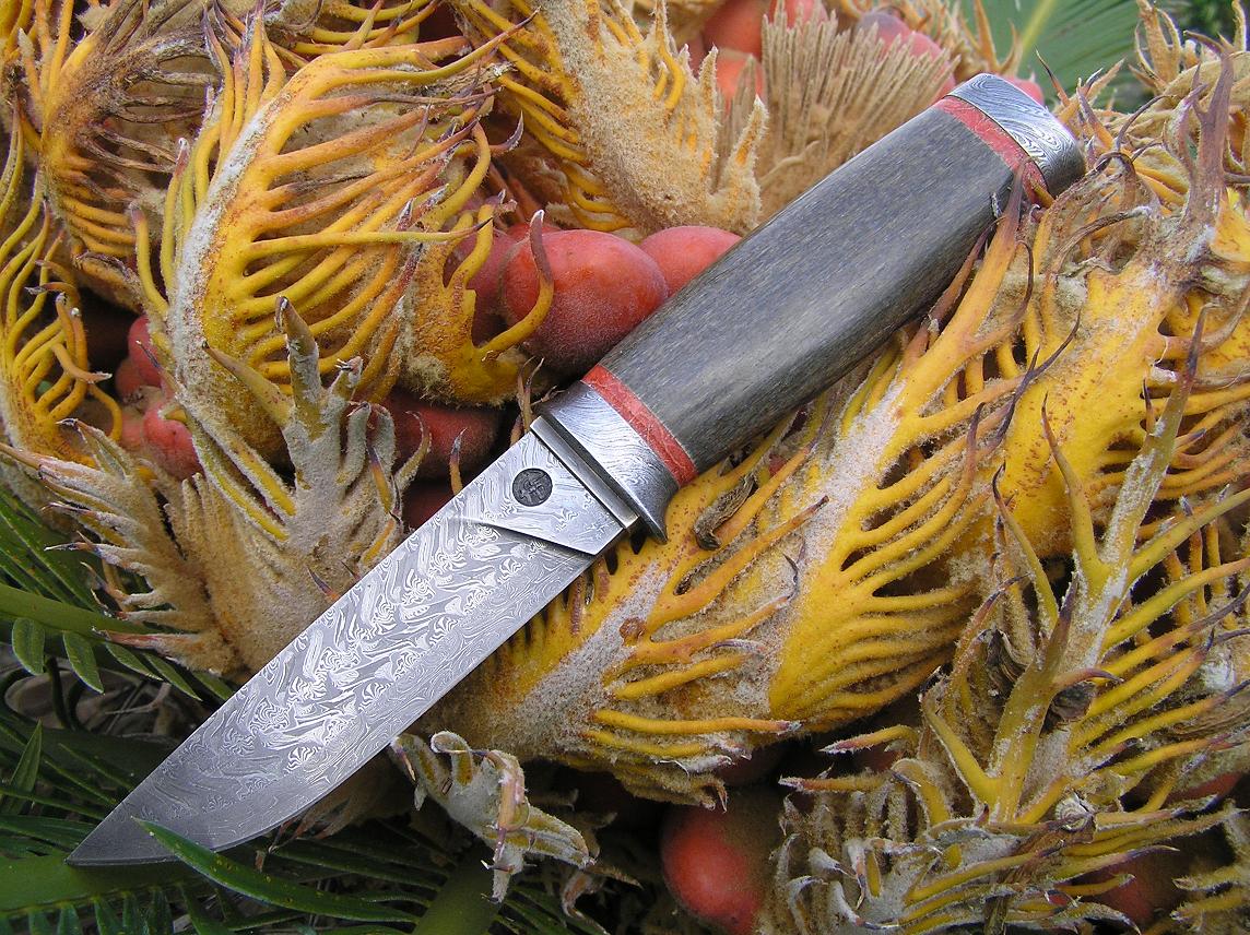

Гарда и навершие - дамаск..Дерево- вроди как разновидность эбена.за давностью приобретения позабыл......... :oops:
alexandr
Сообщения: 40
Сообщение DRAFT » Чт авг 14, 2008 8:48 pm
alexandr все очень замечательно получилось
я заметил чем красивей структура дамаска можно любую рукоять одеть и все равно будет красиво 8) 8) 8)

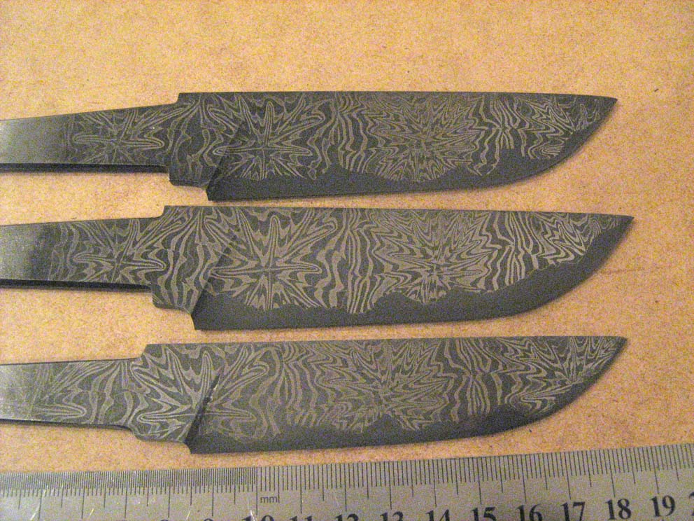

Очередной клинок А Белого

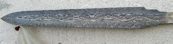

на базаре в Кирят Оно
был клинок Рудика мозаичный дамаск
кто видел или сфотографировал

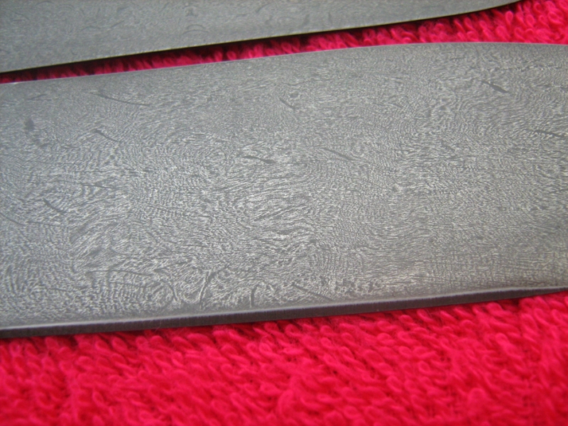

Получилась полоса примерно 30 см, причем можно еще оттянуть.
Сорри за качество фото :(

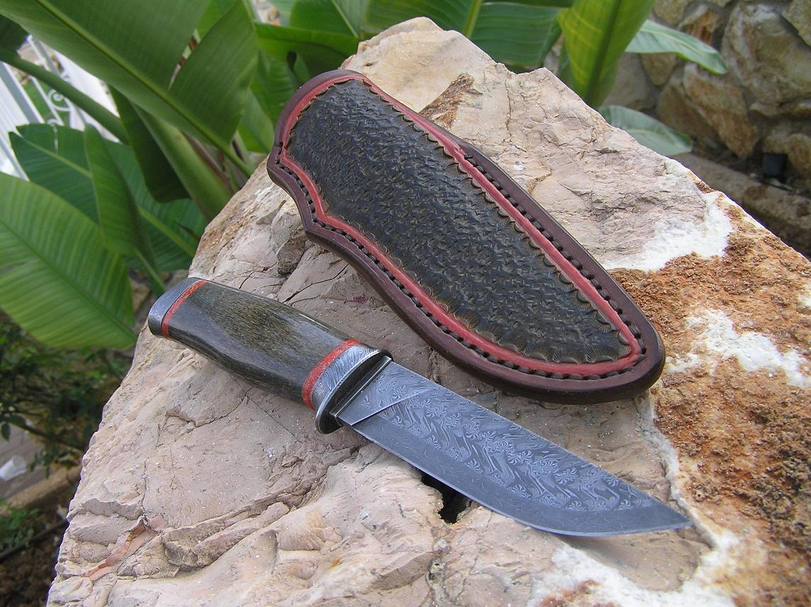

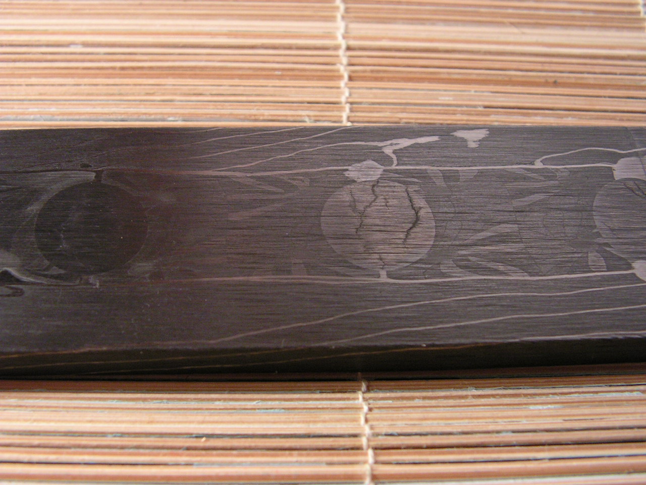

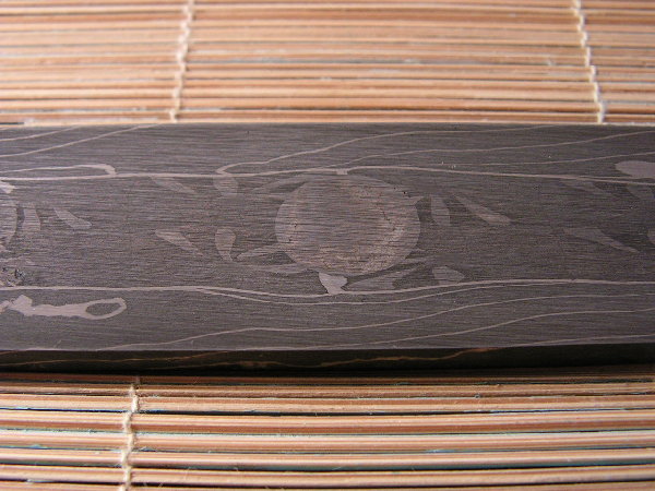

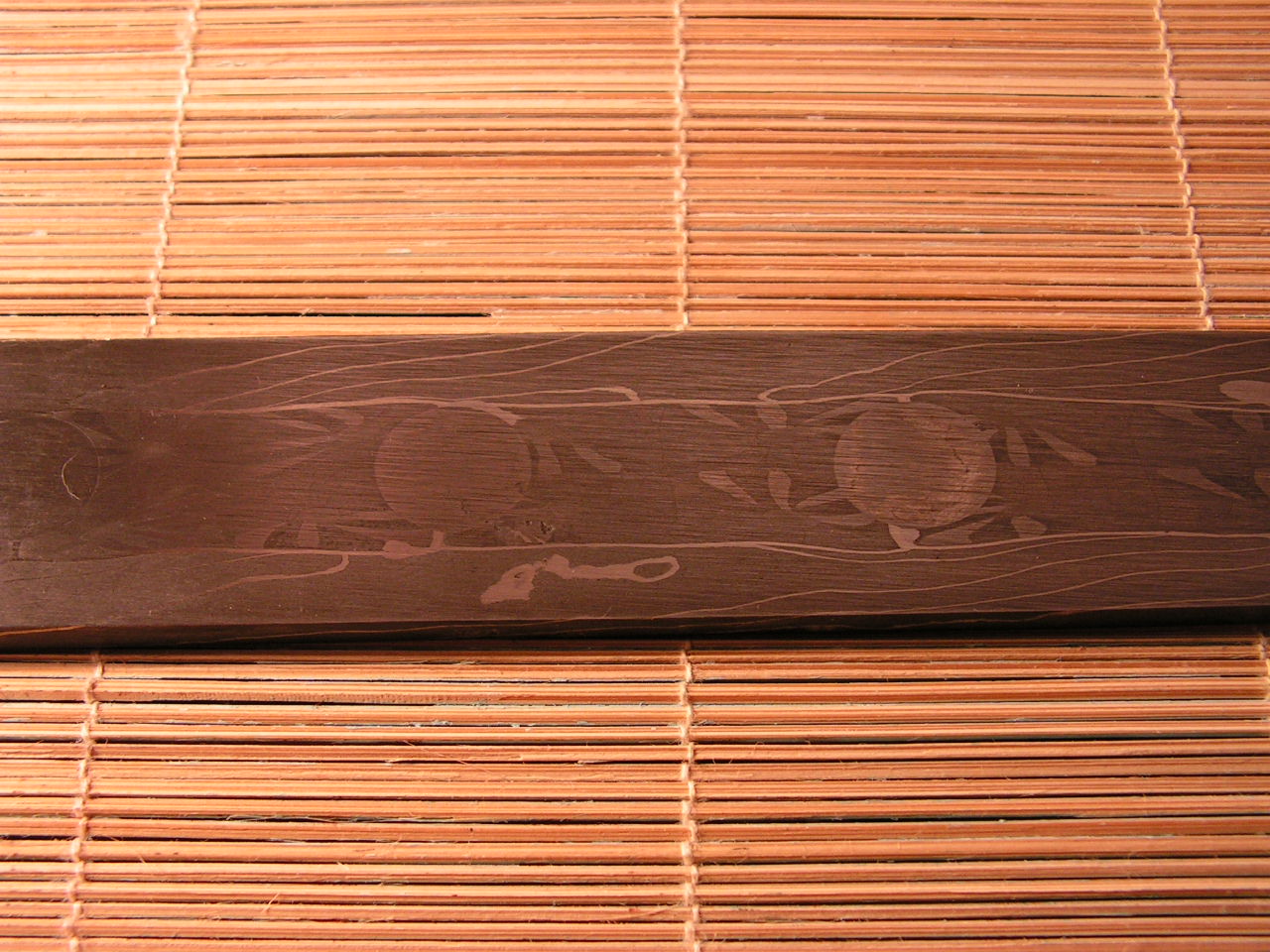

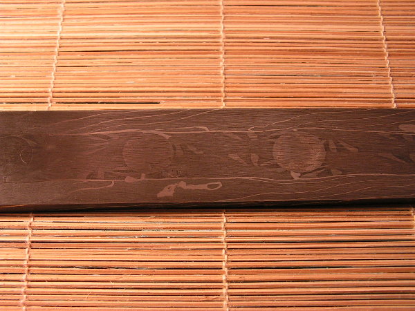

Сообщение alexandr » Вт ноя 25, 2008 11:32 pm
Доброго здоровья всем !

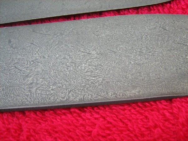

Хочу показать новую работу
Ламинат. Центральный слой - ШХ-15.. обкладки - торцевой дамаск.
На рк - 58-59 HRC

Сообщение Wizard » Ср ноя 26, 2008 6:03 am
На мой взгляд, рисунок немного наляпист :oops:

Сообщение suza_k » Чт ноя 27, 2008 9:24 pm
Аlexandr разъясни пожалуйста
suza_k
Сообщения: 22
Откуда: israel
Сообщение Isragever » Пт ноя 28, 2008 12:06 am
Если нерждамаск, то ДА ! Если НЕТ, то смысл?
Достаточно подобрать компоненты дамаска и получить на РК 58-60 с красивейшим рисунком. Или я не прав?
Сообщение alexandr » Пт ноя 28, 2008 10:06 pm
Обкладки из торцевого малоуглеродистого дамаска....(в Штатах называют "теория W"-такой узор металла
Цель....(-в Израиле думаю - это неактуально....а вот в условиях севера - да.)
Первое и важное -придание пластичности и упругости клинку(хотя можно обойтись и зонной закалкой)-но есть еще задача"дизайн".что не маловажно.....
(Достаточно подобрать компоненты дамаска и получить на РК 58-60 с красивейшим рисунком)
Согласен. -можно...вот и пробую. что то новое :-)-что бы красиво и практично было........

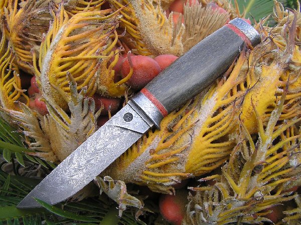

Сообщение sheg » Сб дек 13, 2008 9:34 pm

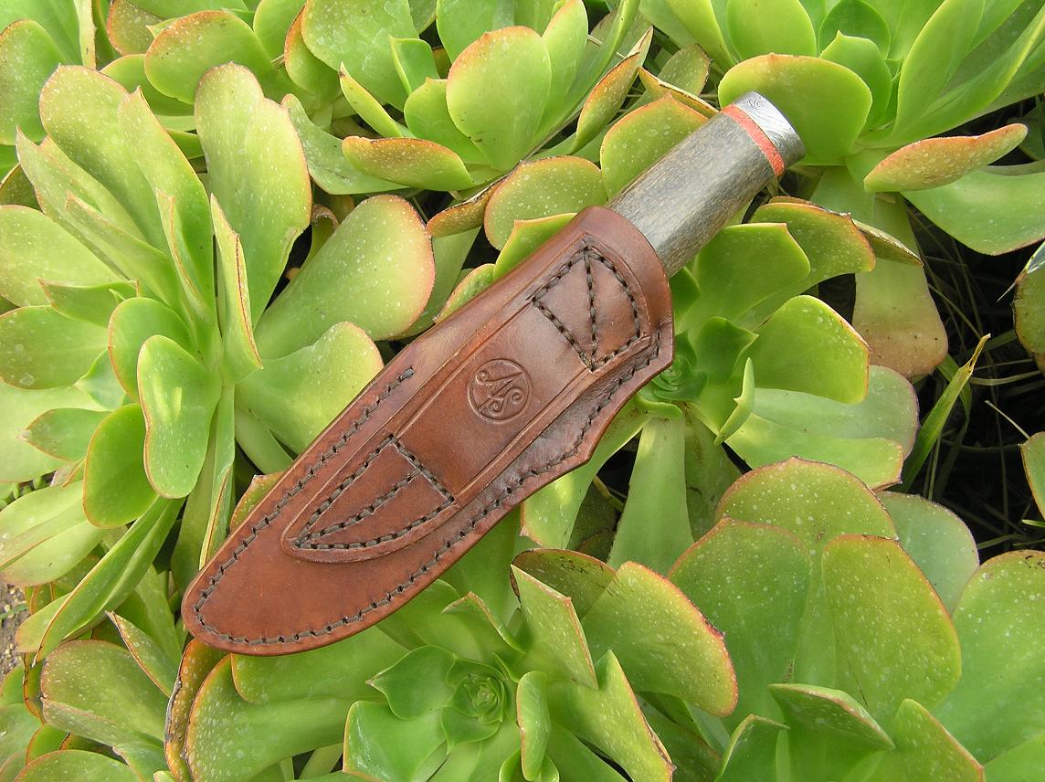

лезвие работы А.Белого(Большое СПАСИБО МАСТЕРУ) и наши южные краски.
Рукоять:стабилизированный мамонт ,красный коралл,дамасск.
Ножны работы А.Шамгара.

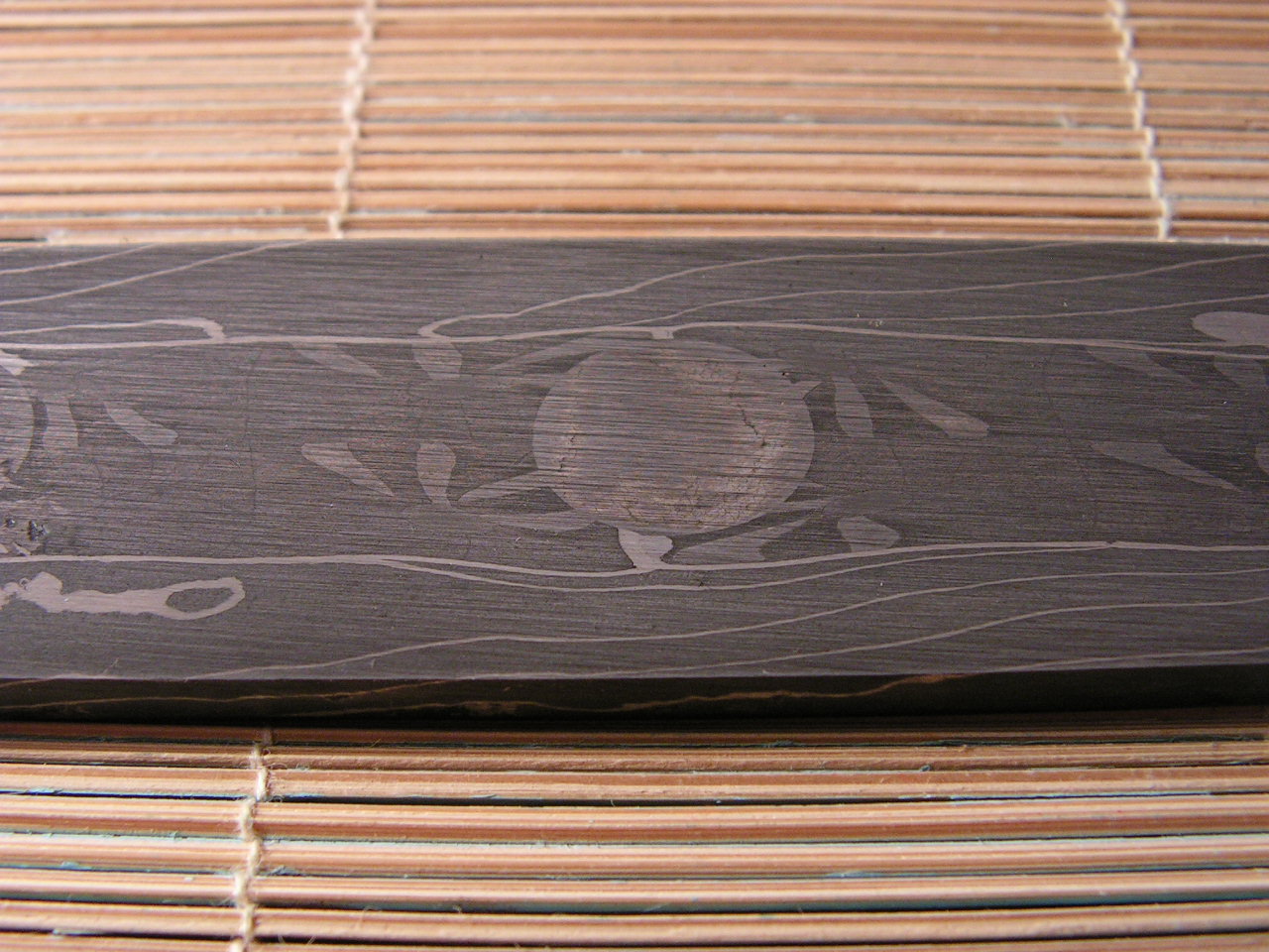

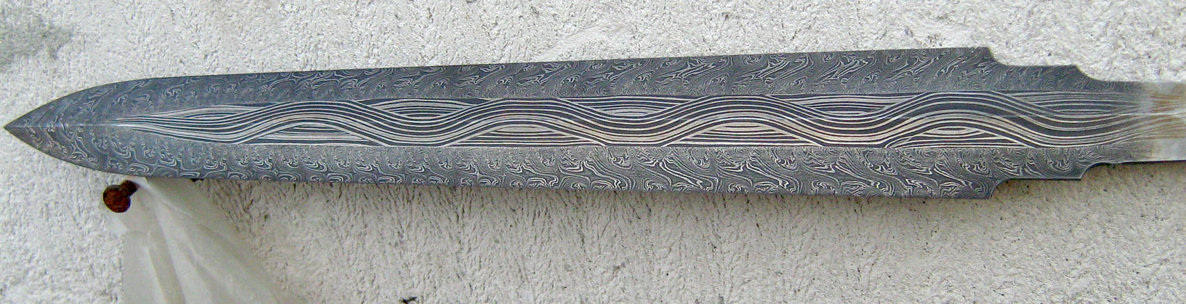

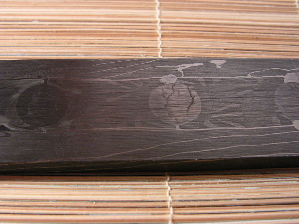

Сообщение alexandr » Вт янв 20, 2009 11:09 pm

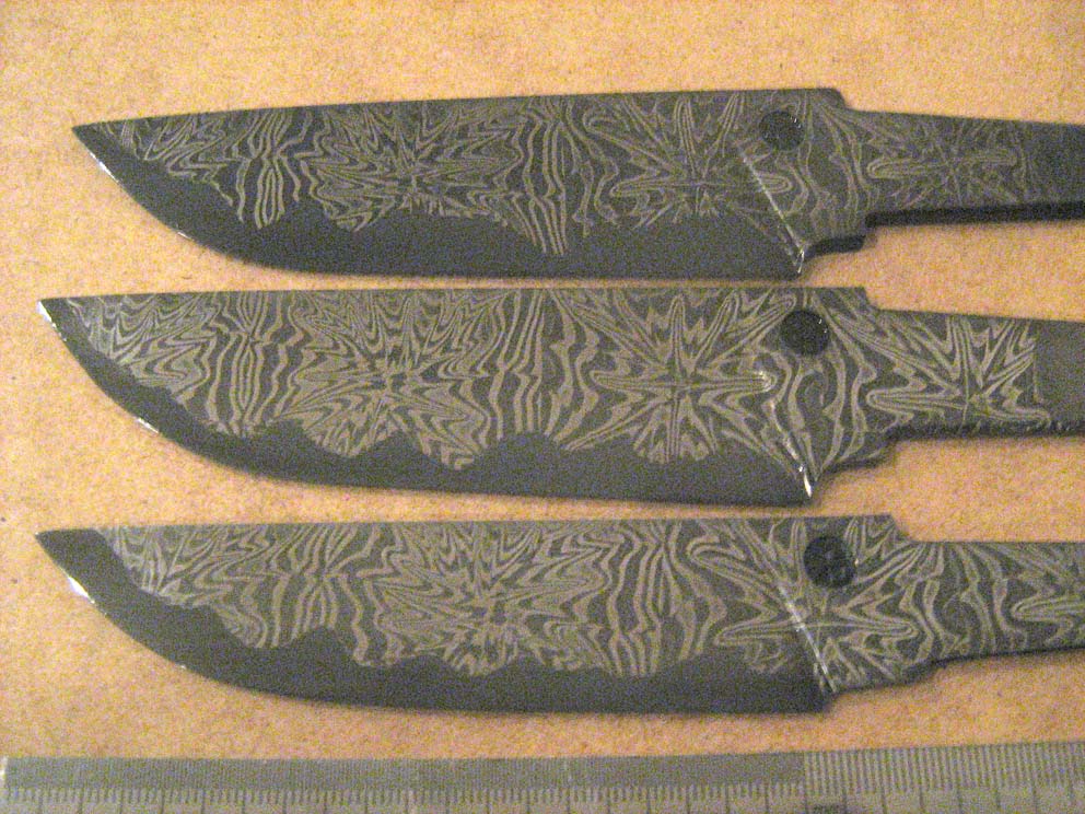

Узор на стали Х12МФ

Сообщение Isragever » Ср янв 21, 2009 11:47 pm
alexandr писал(а):Узор на стали Х12МФ
Так вот ты какой " Булат легендарный" :D
Сообщение Wizard » Чт янв 22, 2009 5:58 am
Здесь эта сталюка D2,если не ошибаюсь.Узор строгий,хороший.Травление или технологии по круче :?: :lol:

Сообщение alexandr » Чт янв 22, 2009 7:05 pm
Wizard
Не ошибаетесь. аналог D2--российскийх12мф
Травление и технология (как бы это сказать) ....
У каждого кузнеца - по разному получается .
У меня -так :roll:
alexandr
Сообщения: 40
Сообщение DRAFT » Чт янв 22, 2009 8:06 pm
маркировка стали D2 Germany-X155CrVMo12.1 Russia-X12M(х12мф) Japan-SKD-11
хочешь получить рисунок булата используй хлорное железо
Сообщение p48 » Ср мар 18, 2009 10:52 am
Доброго здоровья Александр! Здесь закалка D2 в основном в вакууме,выходит чистая,как младенец,нигде не ведёт,для финиша -сказка.А вы как закаляете эту сталюку
