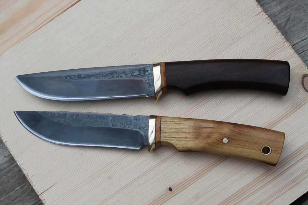

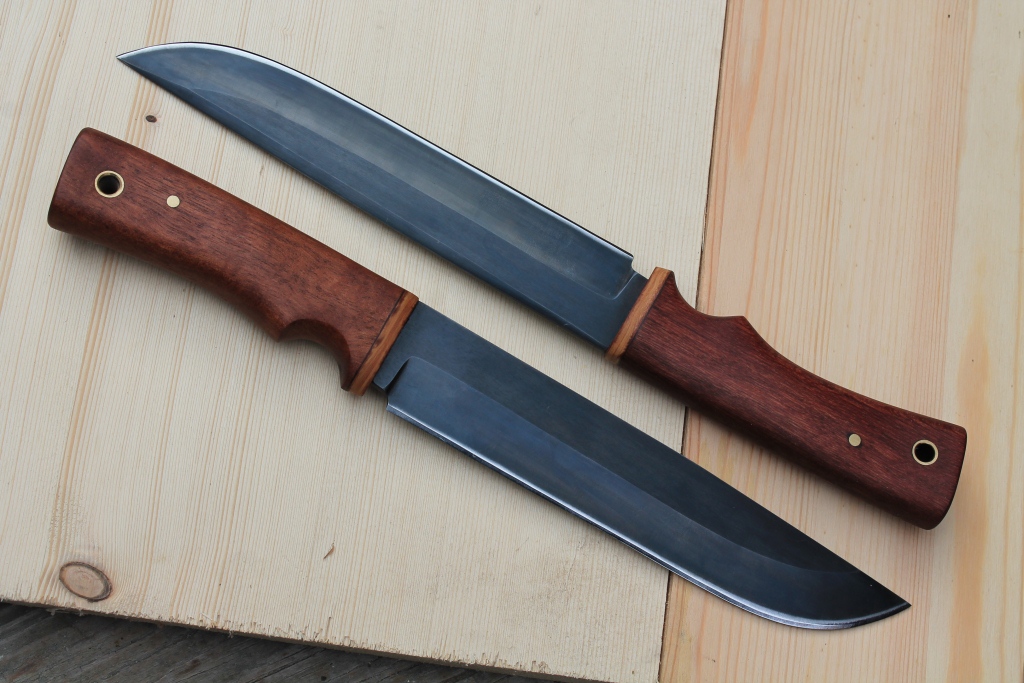

Всем здрасте! Работа не прекращается, несмотря на изучение иврита. Заказали нож,как было сказано ,тёще на кухню.И размеры- клин 200мм. Был удивлён,но деньги не пахнут ,надеюсь его тёща нормальная.Делаю два ,пусть выбирает,а там может ещё какой нибудь тёще приспичит. Сталь 9хмф, объёмная закалка твёрдость 56-58ед.покрыта химией из оружейного магазина "домашнее воронение" ,ручки красное дерево,породу не знаю.И ещё пара простых из кованного р6м5 и не шлифованного,толщина 4мм ,ручки ипе и акация
