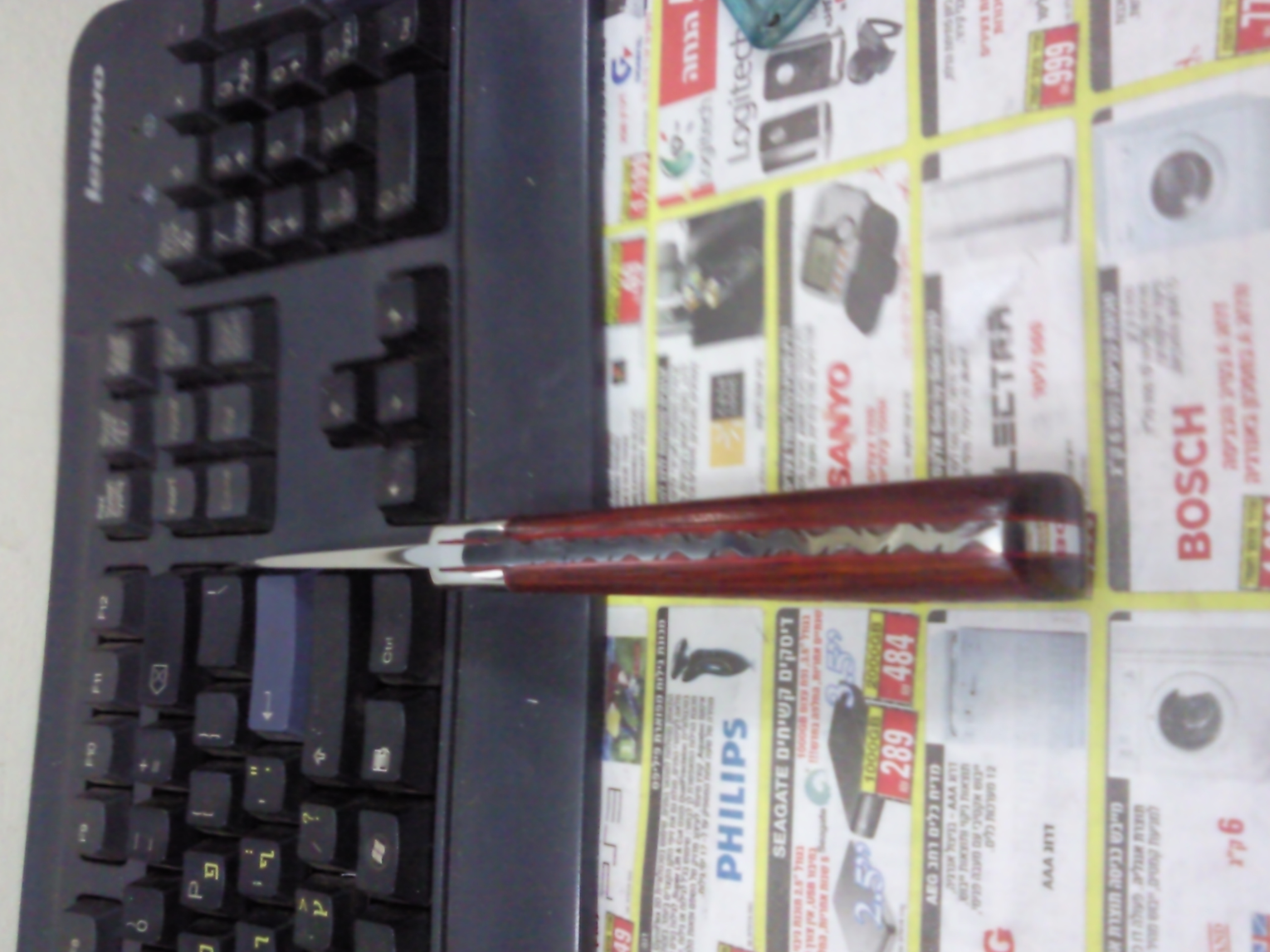

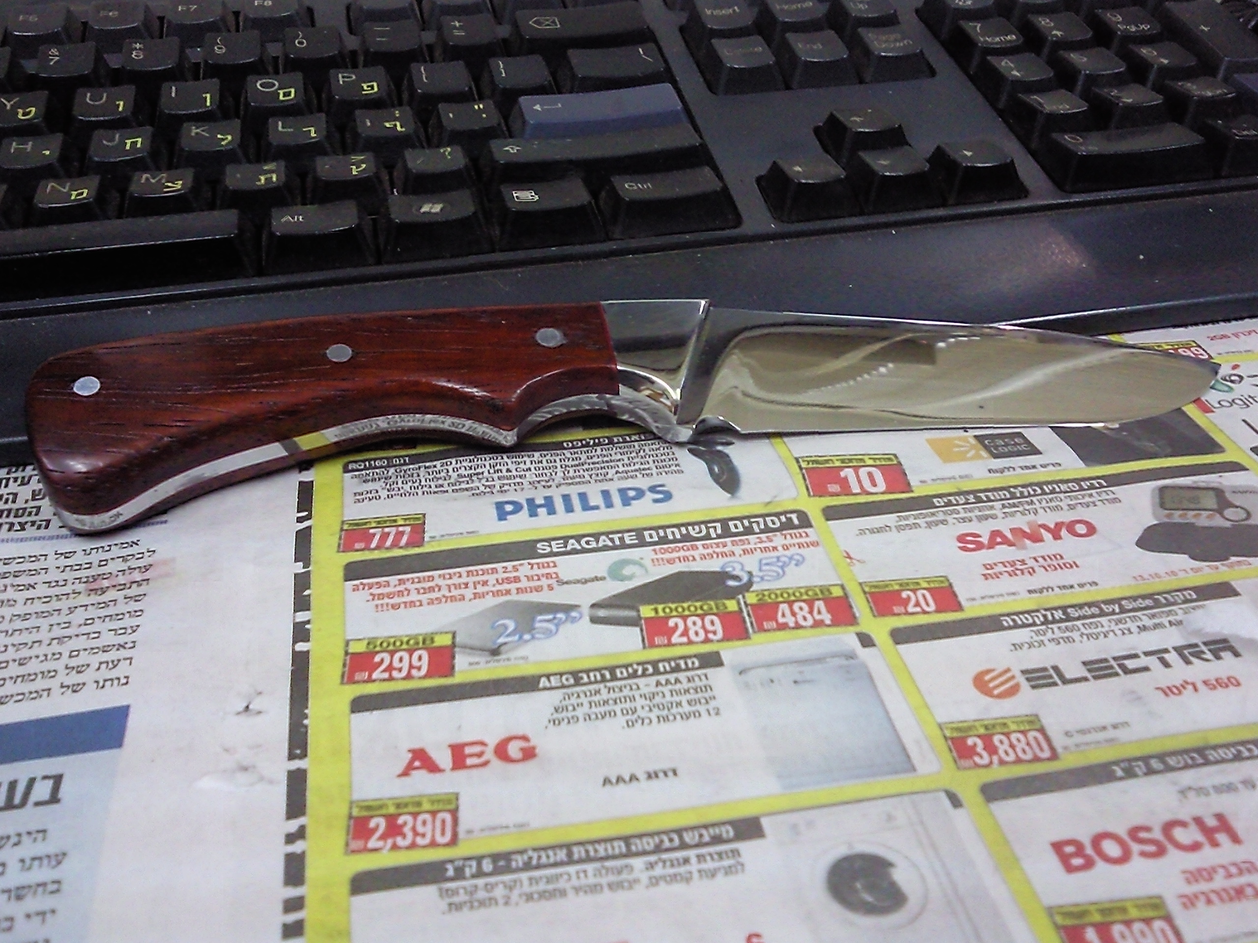

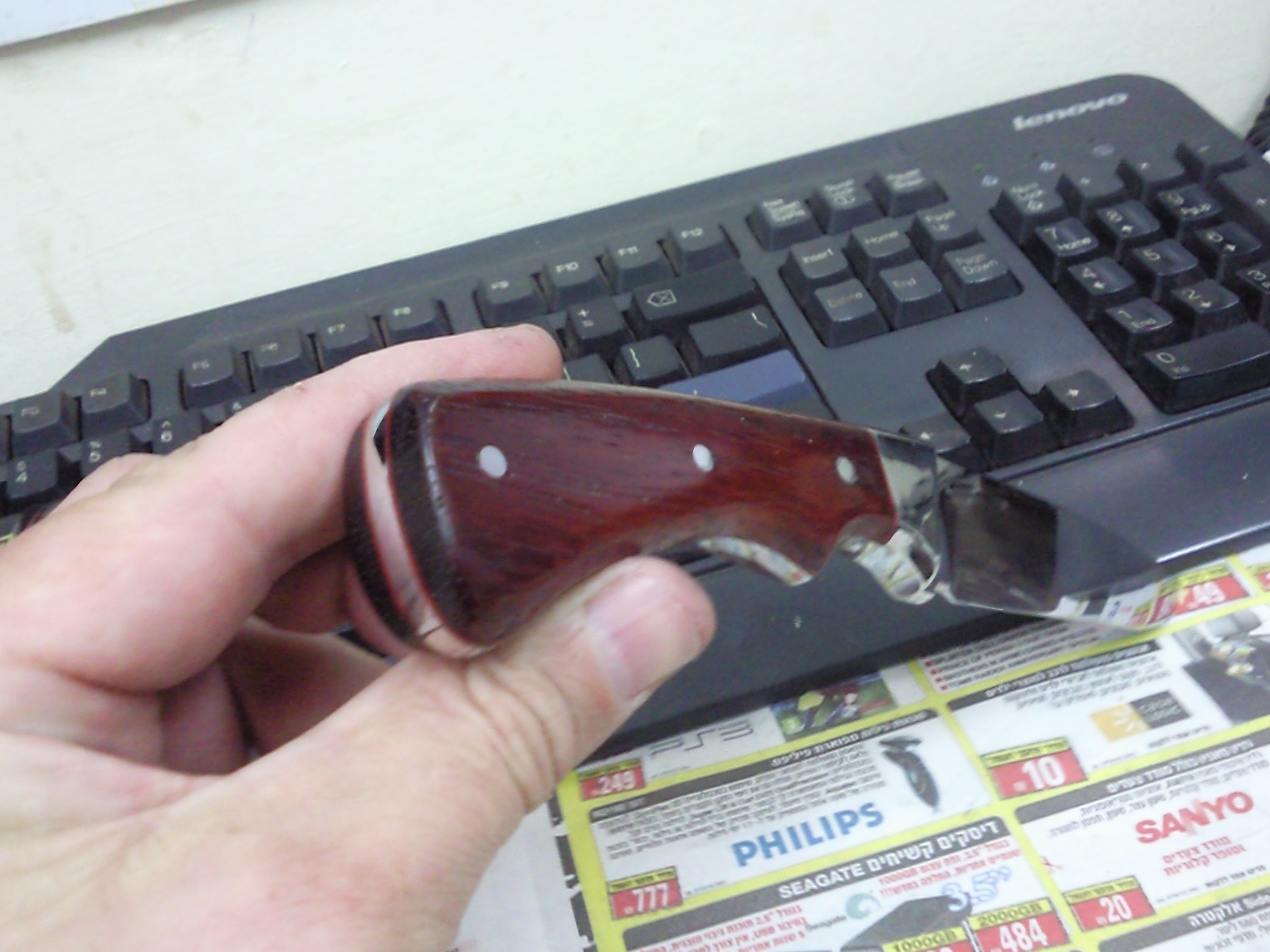

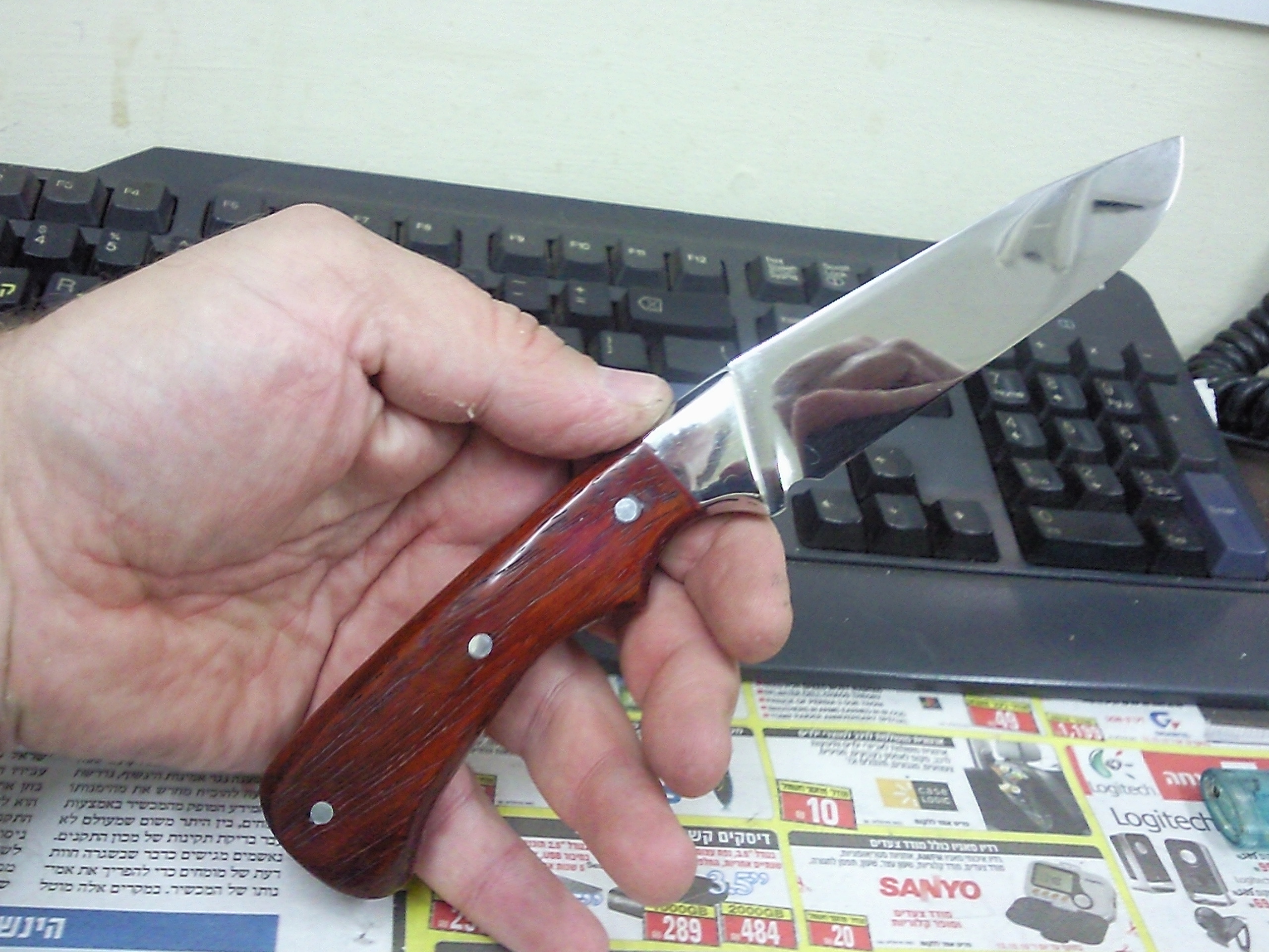

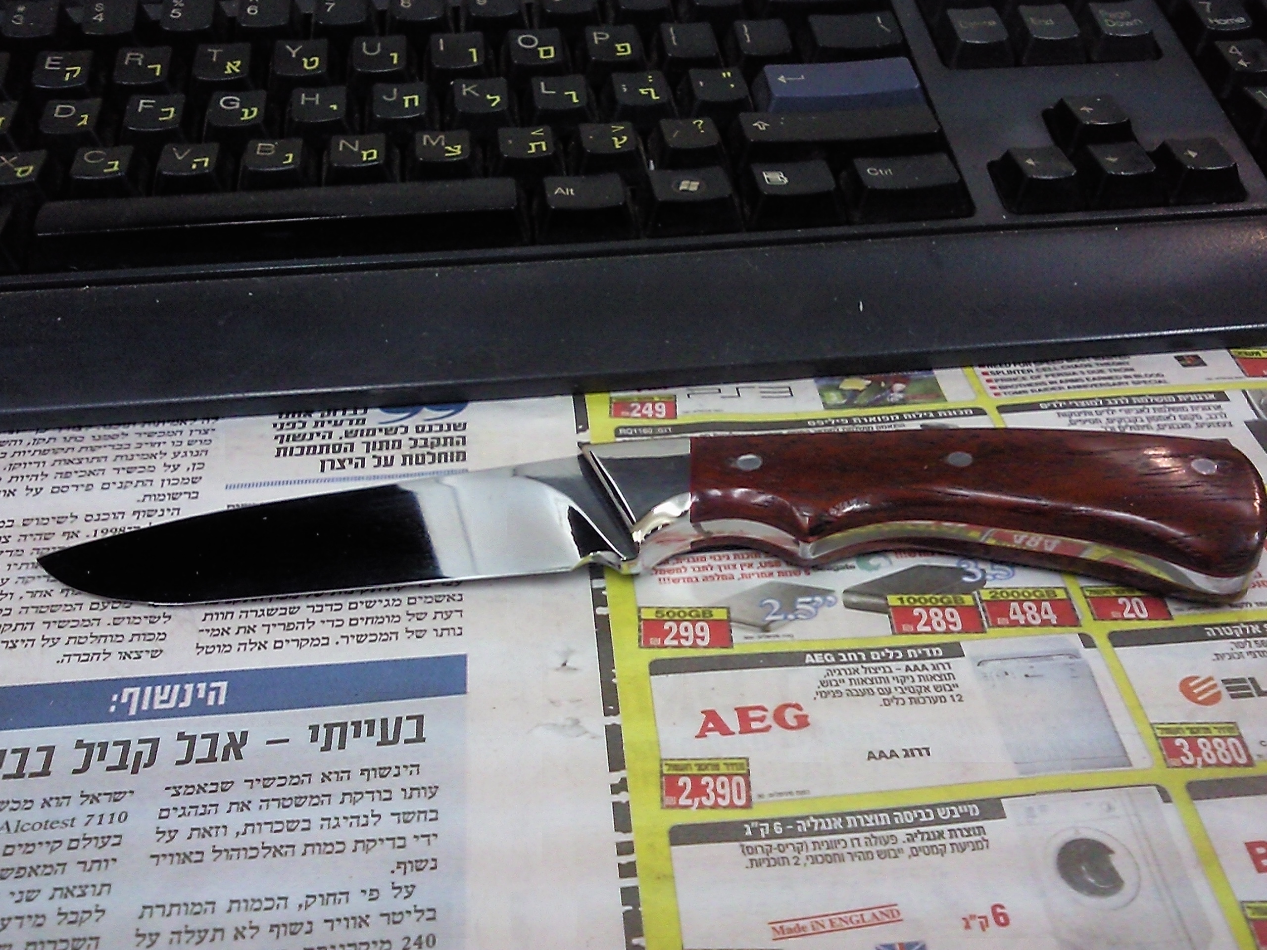

Сообщение DmitriZ » Вт окт 12, 2010 7:34 pm

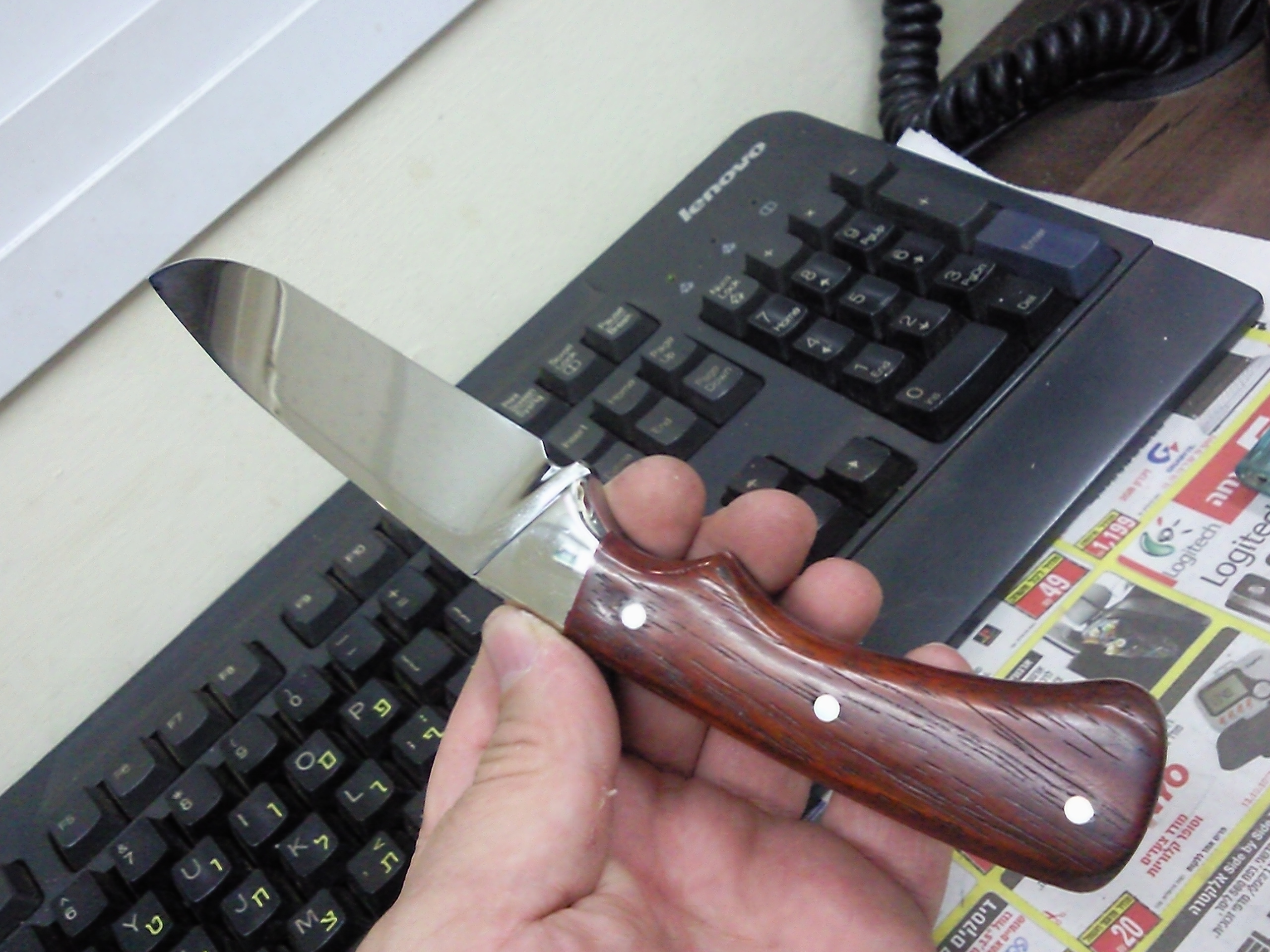

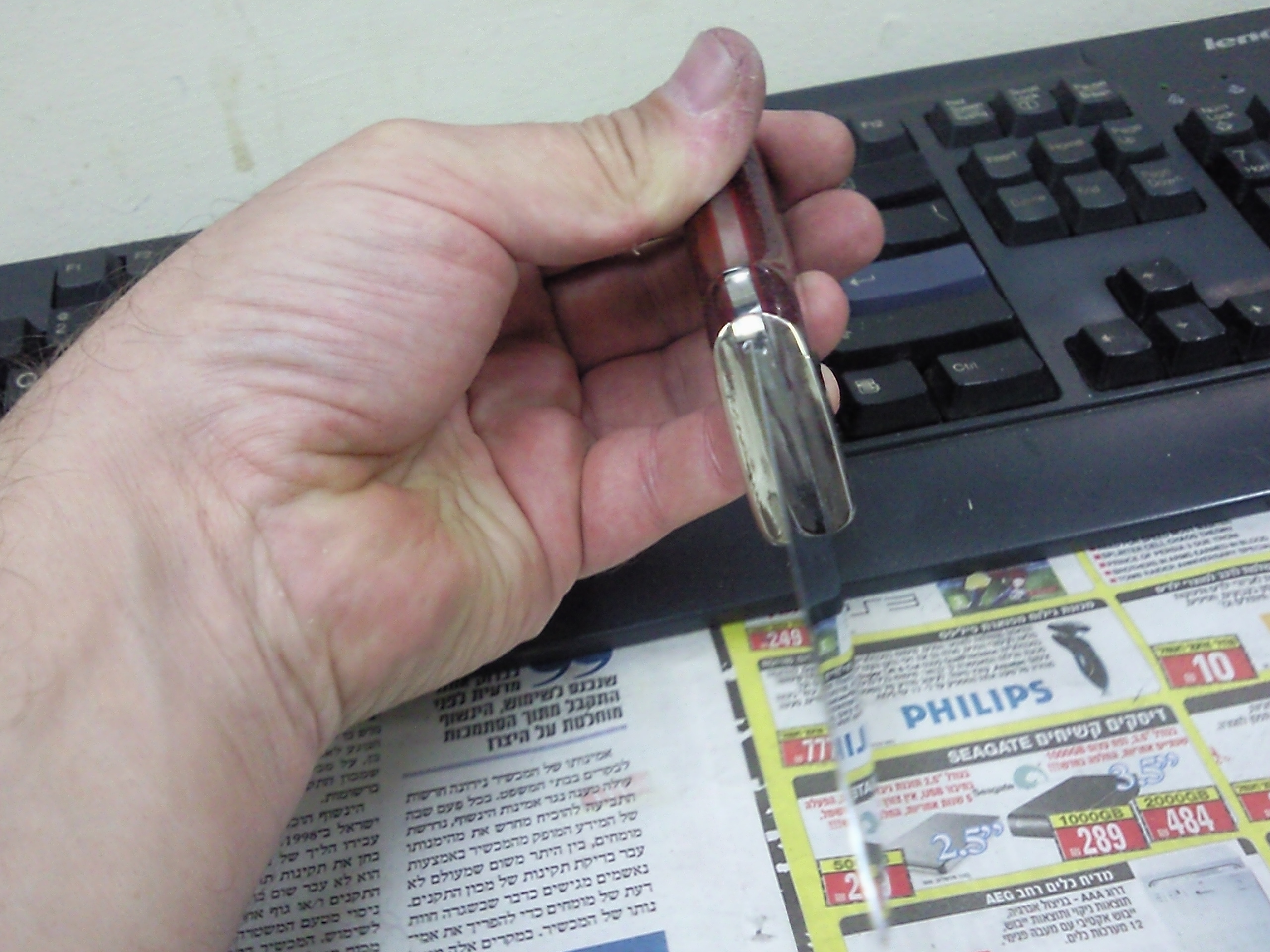

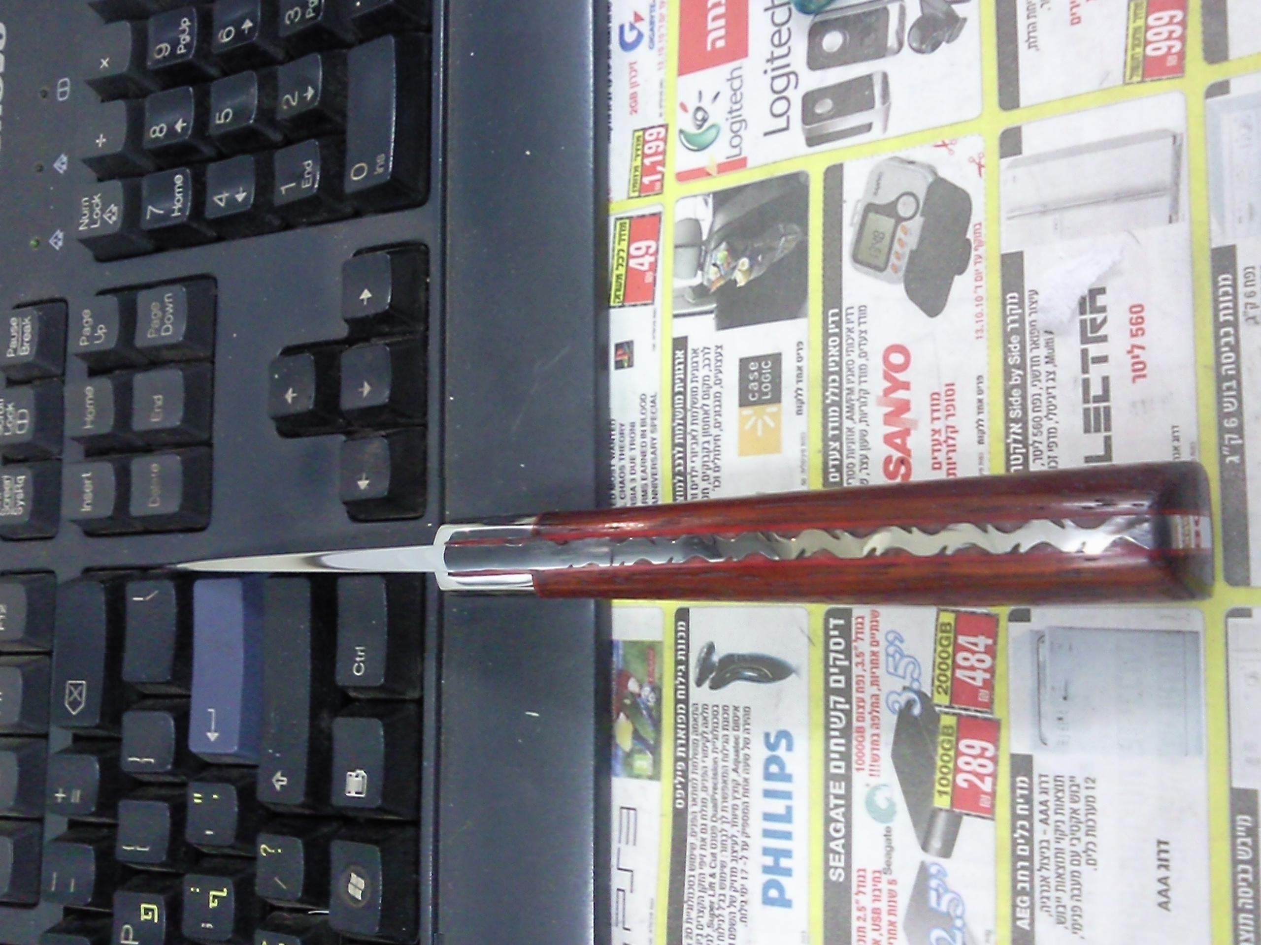

Вот и осень...Плюнул и закончил страдальца, все, не лежит душа. Яркий пример "лучшее-враг хорошего".Были испорчены-рессора, нержа на болстер, падук на накладки и аллюминиевые пины. Сам понимаю что-что-то не то, а выразить не могу. Разве-что-опыт приобрёл. Особенно, насадка на дрель с липучкой для круглого наждака-ЗЛО!А гриндер -хорошо! Да, пока фотки с телефона...неудержался. Дома пересниму в макро.
Сообщение DmitriZ » Вт окт 12, 2010 7:40 pm
И еще
Сообщение старшина » Вт окт 12, 2010 8:29 pm
Нормальный нож чё ты дрожиш .Не Фаберже , но рабочий и самое главное это опыт и проктический навак.Главное это желание сделать самому ,научиться чемуто новому ,самому придумать и сделать это.
Сообщение Искандер76 » Вт окт 12, 2010 9:11 pm
ож шикарный и я искренно завидую терпению человека ,у меня его не хватает .На мой взгляд сборка на высоте.
Re: Третий закончил
Сообщение sheg » Вт окт 12, 2010 9:34 pm
Dmitriyz писал(а):нержа на болстер, падук на накладки и аллюминиевые пины. Сам понимаю что-что-то не то, а выразить не могу.
Если больстер из нержи,то почему пины аллюминиевые? :cry:
Какая проблема сделать из нержи,чтобы не было "салата"!

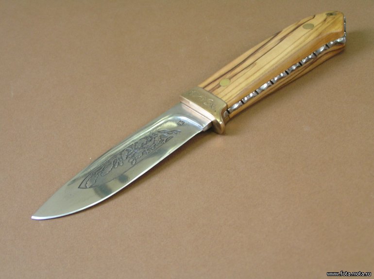

Файворк понравился,но забивать клеем его не надо.Это убивает всю его красоту.
Сборка качественная,щелей не нашел.
Продолжать в том же направлении.Успехов!
Сообщение DmitriZ » Вт окт 12, 2010 9:49 pm
Вот верчу его в руках, начинает он мне нравится :-) . А пины были только алюминевые, из нержи не нашёл. Да и искать было лень, хотел скорее закончить, отсюда и поверхностное отношение. Тут палка о двух концах -и спешить нельзя, а затягивать интерес уходит.
Сообщение admin » Вт окт 12, 2010 10:07 pm
Dmitriyz писал(а):Вот верчу его в руках, начинает он мне нравится :-) .
И не только тебе ... :D
Сообщение sheg » Вт окт 12, 2010 10:17 pm
Dmitriyz писал(а):Вот верчу его в руках, начинает он мне нравится :-) Да и искать было лень, хотел скорее закончить, отсюда и поверхностное отношение.
"Нэт,дорогой!Торрропиться нэ надо!"
(Х/ф "Кавказская пленница")
Сообщение DmitriZ » Вт окт 12, 2010 10:27 pm
А лениться можно. Лень-двигатель прогресса! На самом деле убедился-что-бы что-то достать нужно просто поднять з-цу, а я тут ногу подвернул, сейчас вроде выкарабкался. Поищу проволоку нерж. На будущее.
Сообщение sheg » Ср окт 13, 2010 8:38 am
Dmitriyz писал(а): Поищу проволоку нерж. На будущее.
Нерж.электроды.
Re: Третий закончил
Сообщение Рядовой » Ср окт 13, 2010 5:45 pm
sheg писал(а):Файворк понравился,но забивать клеем его не надо.Это убивает всю его красоту.
Гена , а что делать ? Пусть руки дерет или грязь забивается ?
По пинам согласен .
Сообщение старшина » Ср окт 13, 2010 8:34 pm
Богато живёте на пины электроды из нержавейки пускаете ,может поделитесь от щедрот Барских? А .

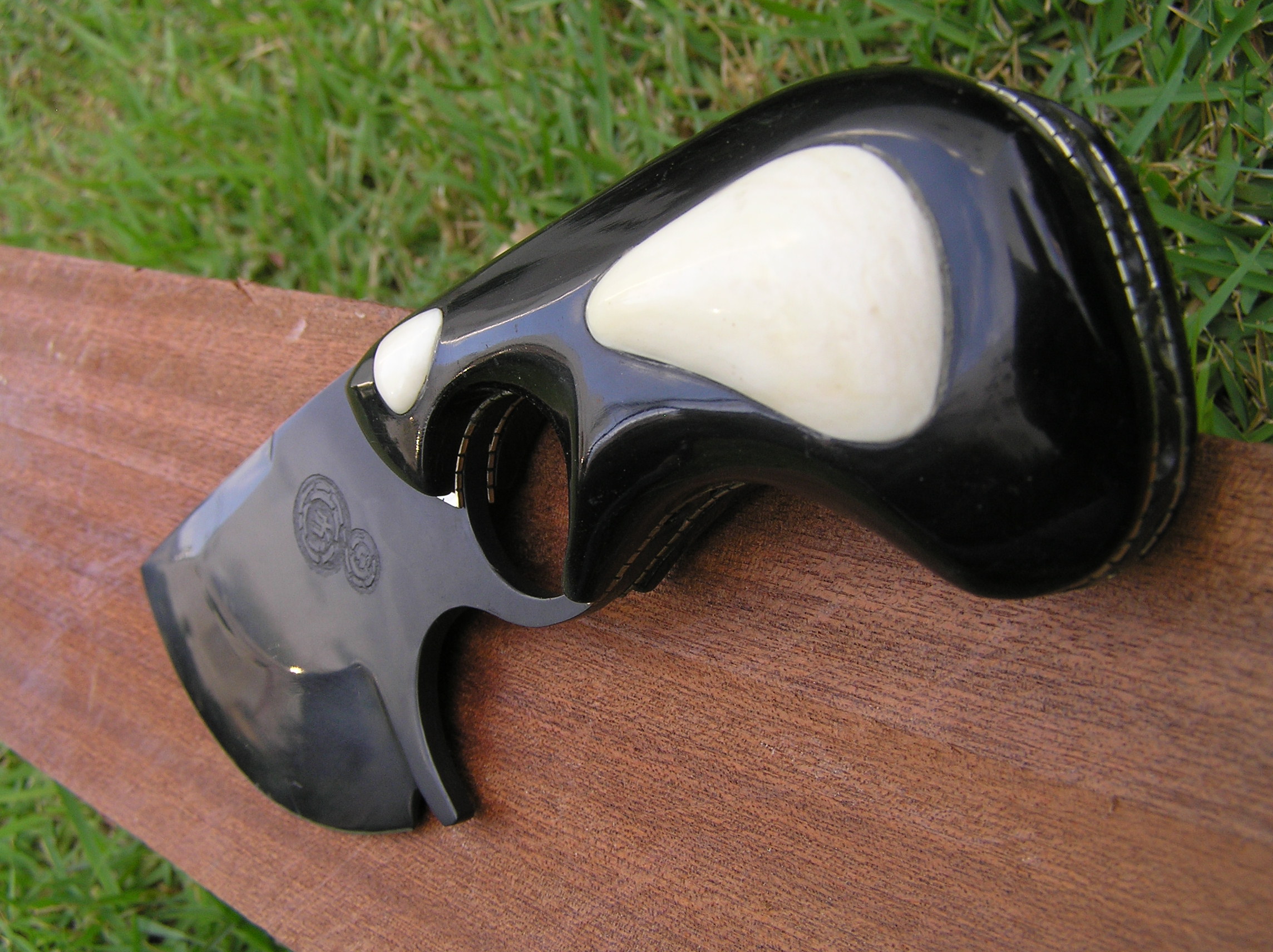

Сообщение sheg » Ср окт 13, 2010 8:40 pm
Как это руки драть?Что это за файрворк такой!
http://rocketknives.com/filework.htm
http://talks.guns.ru/forummessage/97/216048.html
А это мои, 4-5летней давности.
Сообщение DmitriZ » Ср окт 13, 2010 9:47 pm
Без всякого сравнения, на ссылках нашёл несколько залитых. Наверно это исключение.
