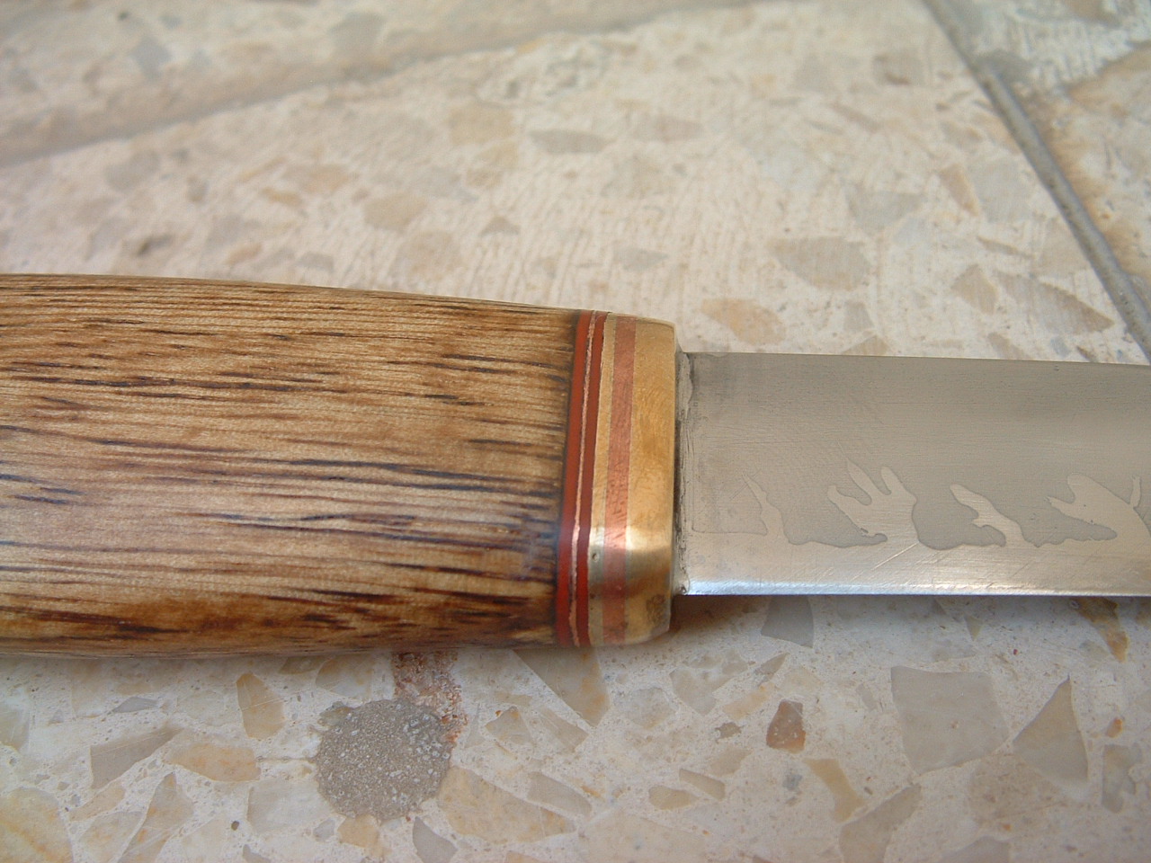

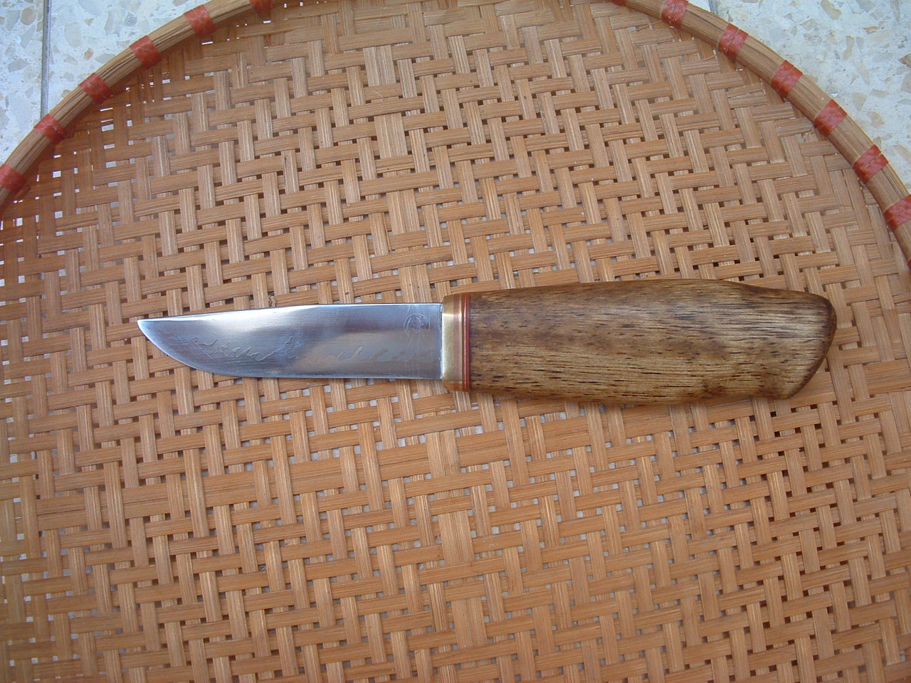

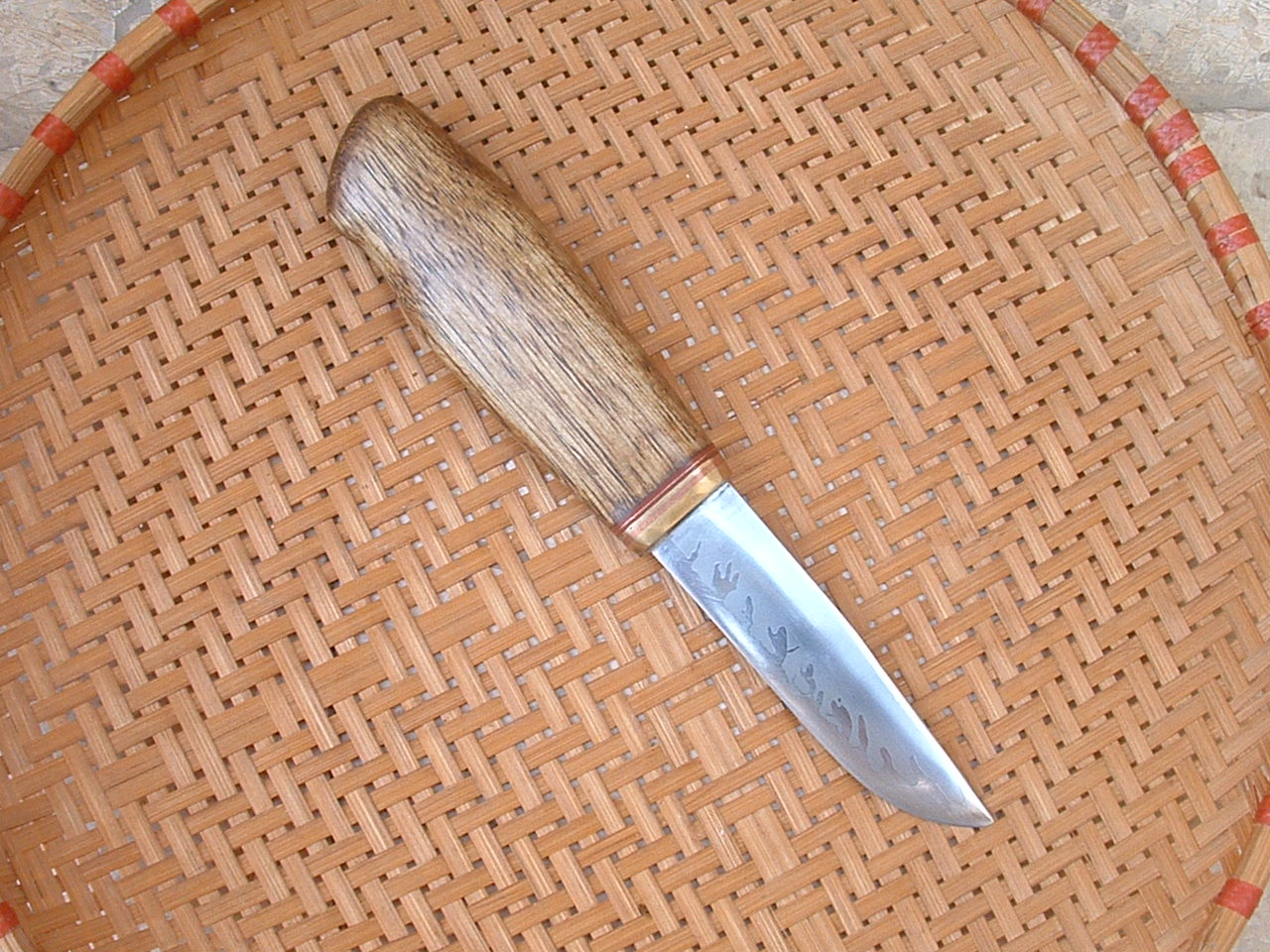

Лезвие 85.2.19.Общая 185. Рукоядь 30.19 в самом толстом месте. Пила, меднолатуносеребрянное ,, мокуме,, олово, фибра ,аргентинский орех, пропитка дениш с ореховым оттенком ( спасибо др.Фельд.)Вопрос как убрать припой с полированого больстера, и на будущее есть ли состав ,помазал и припой не пристает?

Сообщение DRAFT » Сб июл 19, 2008 7:08 pm
ну вобщем не плохой получился
сам pitrovich вроде худой а рукоять толстую сделал :P :P :P
но это на любителя
нормально давай что-то новенькое делай и не пропадай

[quote="pitrovich719Вопрос как убрать припой с полированого больстера, и на будущее есть ли состав ,помазал и припой не пристает?[/quote]
ув. петрович вообщето ты не ювелир чтобы точно и аккуратно паять
но я знаю что после припоя или пайки надо еще обработать и полернуть
по поводу припоя чтоб не приставал обратись в магазин для ювелиров там имеются специальные химия точно непомню названия

Сообщение Tengir » Сб июл 19, 2008 8:55 pm
Должен быть удобным в работе :)
Разводы на лезвии понравились.

Сообщение pitrovich719 » Сб июл 19, 2008 10:11 pm
Спасибо. Рукоядь , насколько уродлива, на столько удобна. Паять нужно окуратно.Желательно очень.Просто сопли конкретно портят вид.Мне надо было просто облудидь клин и больстер и все . зазора практически не было. Свет чуть просвечивал в одном месте около 0,1 мм длиной 1мм ,но я решил сделать его,надежно и запаял изнутри тоже. клин зажат в тисках остреем вниз, не думал что олово с серебром НАСТОЛЬКО текучее, вода не просочилась бы ведь переднюю часть больстера напрессововал, а потом снял и собирал пакет ,,мокуме,, на серебряный припой.А сам больстер сажал на олово с серебром.Паять не любил до последнего времени, но Полковник с Гнуса прислал флюсы и теперь я фанатею, облудил клин из углеродки, не ржавеет и режет. Олово пищевое. Не смейтесь...
