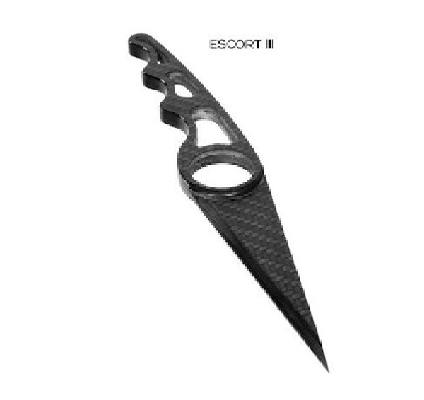

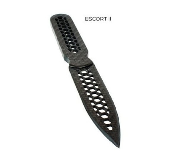

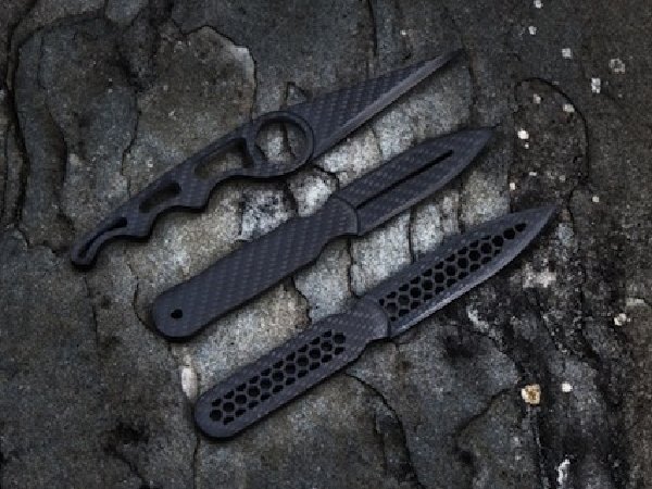

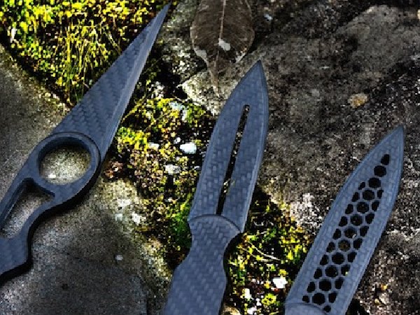

Кинжалы Escort, Escort II и Escort III из 100% из аэрокосмического углеродного волокна
(carbon fiber daggers
- All 100% carbon fiber
- All made 100% in the USA)
очень интересные модели для самообороны

интерсно кому это может понравится????я работаю с этим композитом, есть даже куски американского производства,высокого давления карбон,монолит эдакий,чёта не поднялась рука рукоять такую делать,а тут даже ножи умудрили,единственны плюс этой блудилки,она не звенит на искателях всяких,т.е. для бетахонщиков не досягаема.вот кастет замутить такой это более травматичная штука.

The Escort series of carbon fiber daggers feature aerospace grade woven and uni-directional pre-preg. The outer surface of the blades use a 3k 2×2 twill weave fabric, while the inner surfaces are made up of 12 layers of uni-directional fiber. The actual handles are made up of a total of 36 layers of carbon fiber
