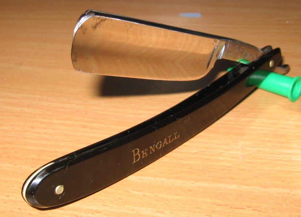

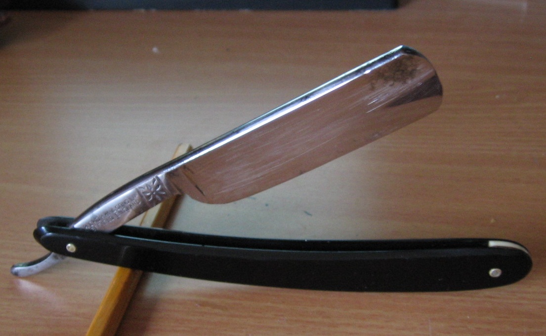

 есть ли какие то особенности полировки бритв?
manah писал(а):есть ли какие то особенности полировки бритв?
Не перегреть!
Perlamur писал(а):вручную пастами и на коже.
эдак я до прихода машиаха буду её полировать
как снять ручку не сломав её я не знаю
как только горячо пальцам то прекращяю полировку
охлаждаю в воде

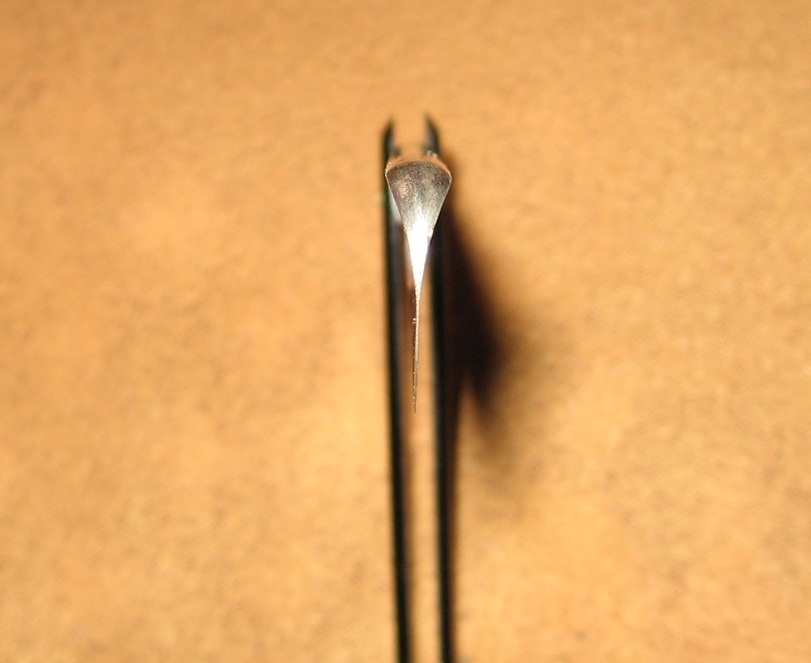

как работать с самой тонкой частью бритвы
камень купить
manah писал(а):Вручную всё нормально полируется, часа 2-3 и всё в порядке.
manah писал(а):Бором высверлить головку пина и снять. Но прежде сделать, можно из алюминия, пластинку с отверстием чуть больше диаметра головки пина. Чтобы если бор соскочит, не повредил ручку.
Ну и надо позаботится о новом пине.
manah писал(а):Толщина лезвия неодинакова. Если возле спинки горячо пальцам, то там где РК может быть уже поздно.Осторожно с этим, РК волной пойти может.
manah писал(а):Одним тут не обойтись.

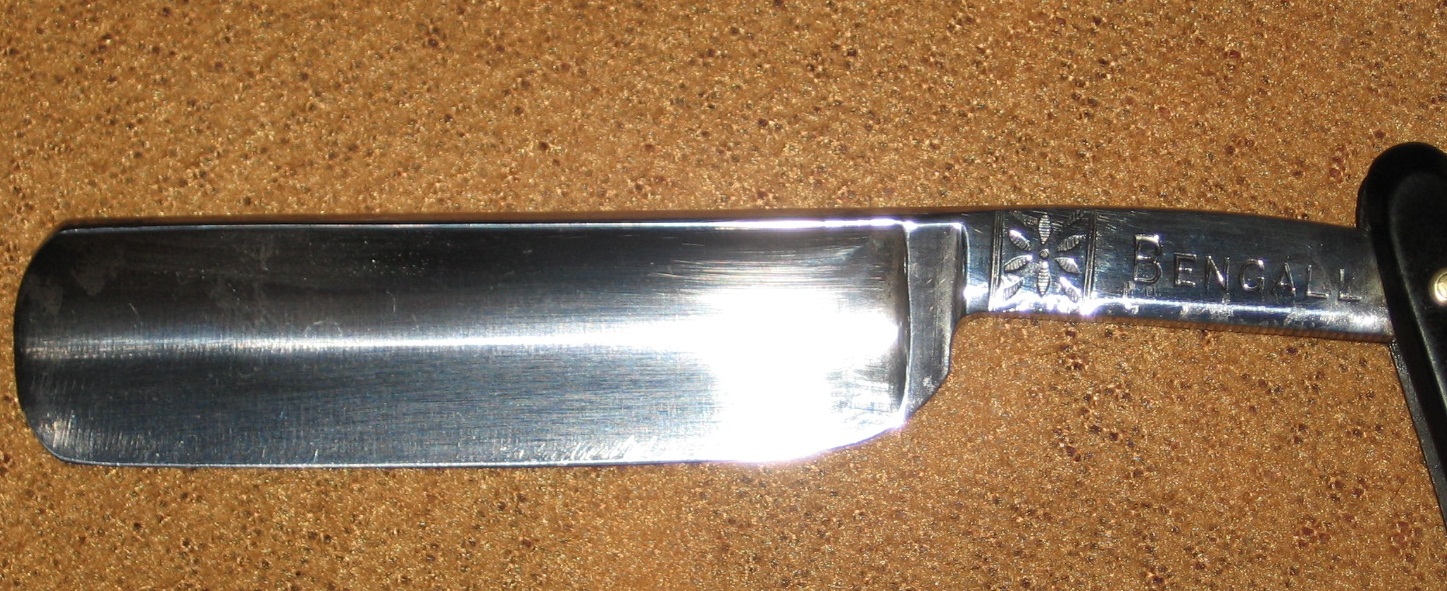

микро раковины которые полировачным кругом не снимаются
чего нет,того нет,бором не богат,даже не знаю где продают их...
я налепляю на обратную сторону бритвы липкую бумагу
а сколько надо?и каких?
manah писал(а):Наждачечкой от крупной к мелкой.
manah писал(а):Просто интересно, зачем?
 manah писал(а):Тут сразу вопрос: в будущем собираетесь точить бритвы?
...или всё ради этой?
с какого номера начинать?
хочется научится их точить
и поддерживать острыми
manah писал(а):В зависимости от глубины канавок или рисок.
Ну где-то с 400-500, потом 800 - 1000 - 1200.
Идеальный вариант продолжать дальше, т.е. 1500 - 2000 - 2500.
Но 1200 тоже достаточно. НО, важно, когда покупаете наждачку в наших магазинах, удостоверьтесь, что номер соответсвует самой наждачке. Лично я заколебался выбирать наждачку в наших магазинах, поэтому покупаю её в Штатах.
После 1200 на войлочный круг с оксидом хрома (ГОИ). Ну и если хочется "зеркала" в конце отполировать алмазной пастой 0.1-0.2.
manah писал(а):1. Нужет камень для грубой обдирки 400-600.
2. Для формирования правильной формы и геометрии лезвия на 1000.
3. Сама заточка: 4000, потом 8000 и в конце что-то типа 10000-12000.
Если не планируете реставрировать убитые бритвы, то п.3 вполне достаточно.
