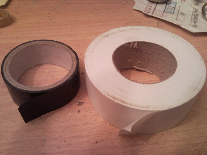

что ты показал она толстая
:D :D :D
0.13 mm
Вот и считай. :)

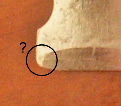

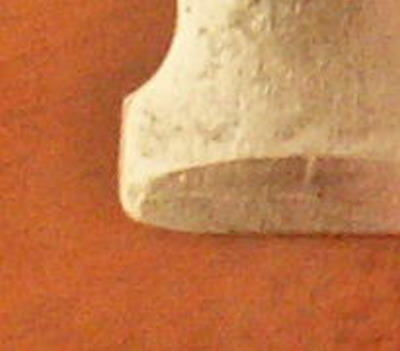

практически ровная бритва получилась
Ровная, но не совсем. :)
А это?
Re: Реставрация, ремонт, заточка опасных бритв.
Сообщение stik » Сб авг 04, 2012 11:53 am
ну да этот участок остался не заточенным 8)
