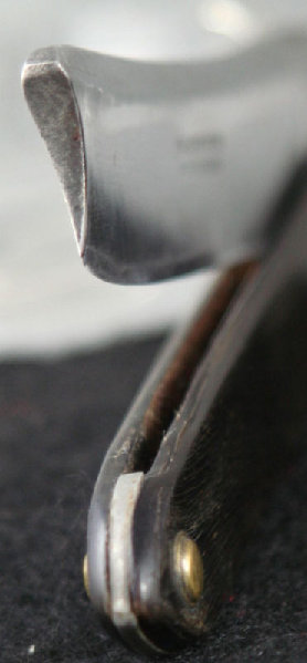

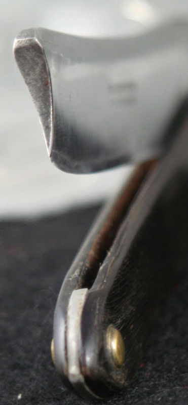

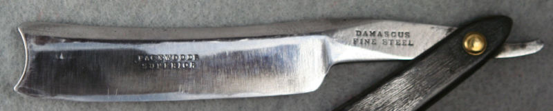

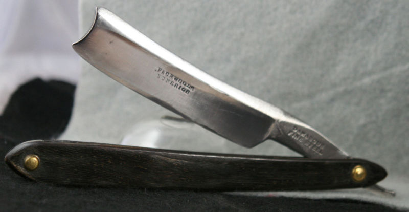

какого года может быть вот эта бритва?
manah писал(а):в 1891 еще производили клиновидные бритвы?
Да. Но гораздо меньше, чем раньше.какого года может быть вот эта бритва?
Это известная Wade & Butcher "For Barbers Use", такие бритвы выпускались в 50-х годах 19-го века.

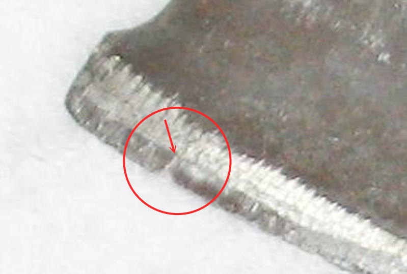

они были шириной в инч и более. А эту кто-то сильно мучал на гриндере ...злые люди.
очень тяжело такую бритву точить,много нужно снимать металла
 можно о них что нибудь узнать?
manah писал(а):очень тяжело такую бритву точить,много нужно снимать металла
Тут главное не переусердствовать. На обухе металл может быть гораздо мягче, чем на РК.
Да и выводить обух на заточных камнях - неблагодарное дело: камни забиваются и вид бритвы портится.
Но я проблему вижу в другом:
