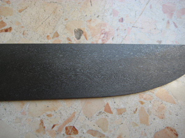

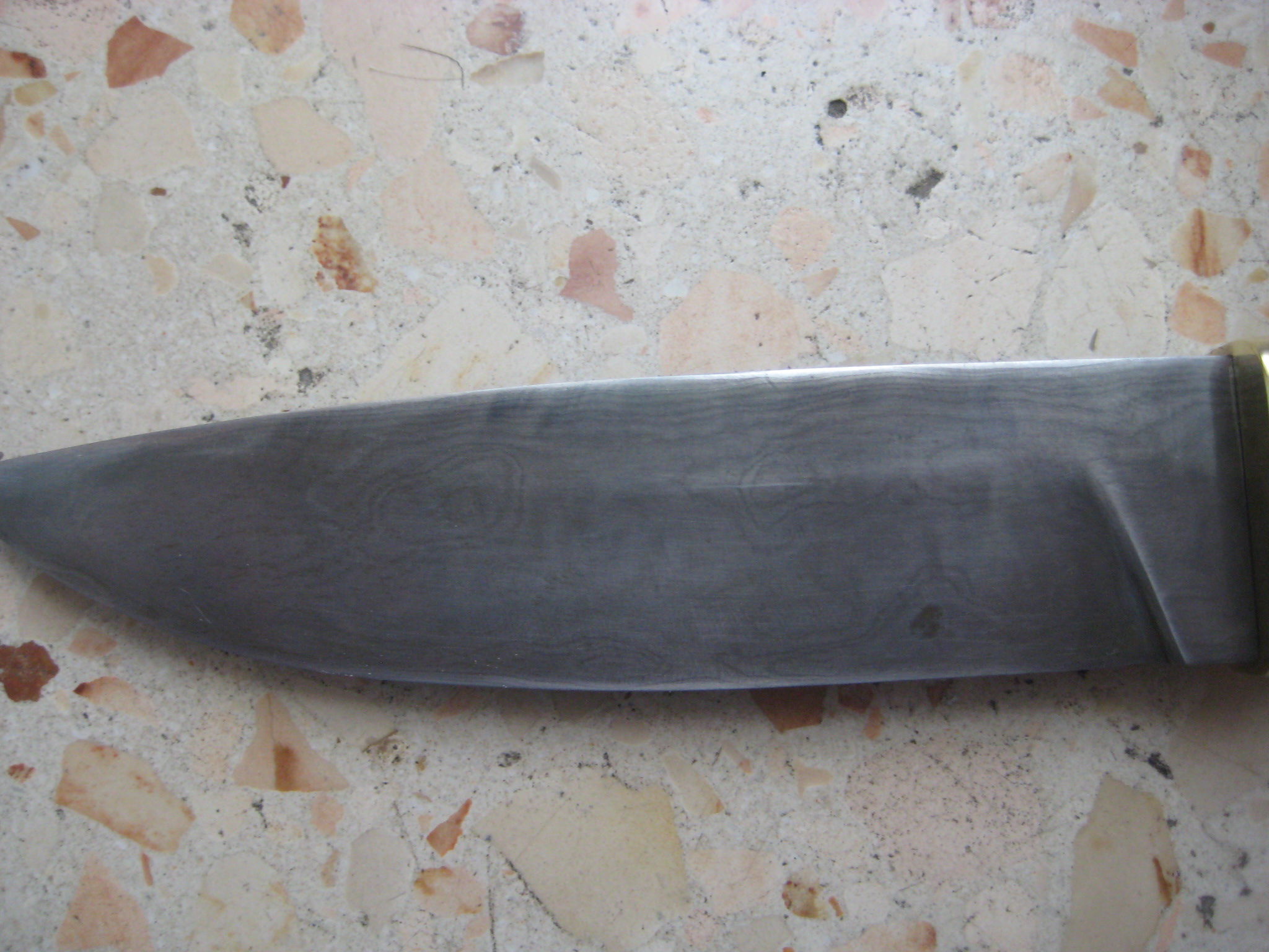

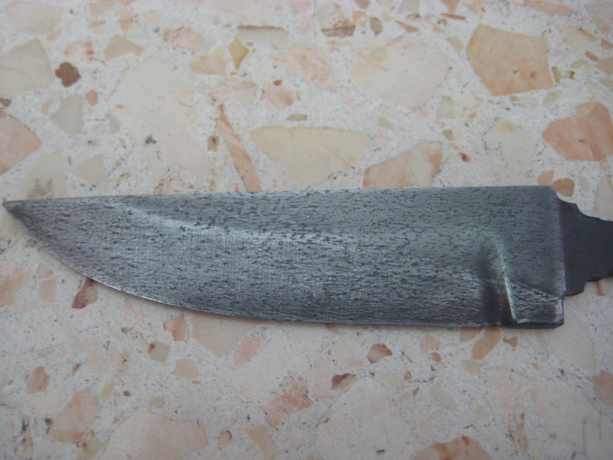

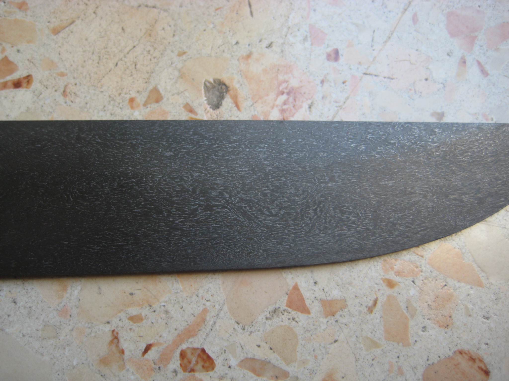

Сообщение witos34 » Сб окт 01, 2011 5:59 pm
добрый вечер.вот представляю результат того что получилось перед праздниками.шихта 80%электроды.остальное пополам шарики подшипника и нож с гибочного станка.
witos34
Сообщения: 65
Сообщение Perlamur » Сб окт 01, 2011 6:55 pm
А какая твердость в итоге получилась и как режет? ;)
Сообщение ЛБА » Пт ноя 25, 2011 8:32 am
Шихта странная... Сколько там углерода по расчету (если ничего более не добавлялось)? В электродах 0.1%, в подшипнике 1.0%, в ноже тоже того не более, итого -в среднем, 0.2%С? По узору не похоже, ибо и сетка карбидная имеется, и закалка проглядывается.

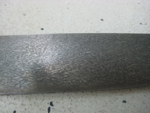

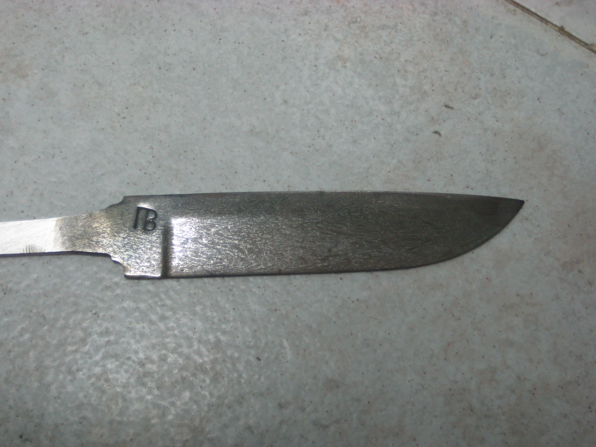

Сообщение witos34 » Пт ноя 25, 2011 8:13 pm
добрый вечер.прочитал свой пост и обнаружил что не вписал графит.На1кг шихты 30-35гр .на счет твердости сказать ничего не могу нечем проверить .Одно могу сказать по затачиванию чуть мягче мехпилы(НЕ намного).
witos34
Сообщения: 65

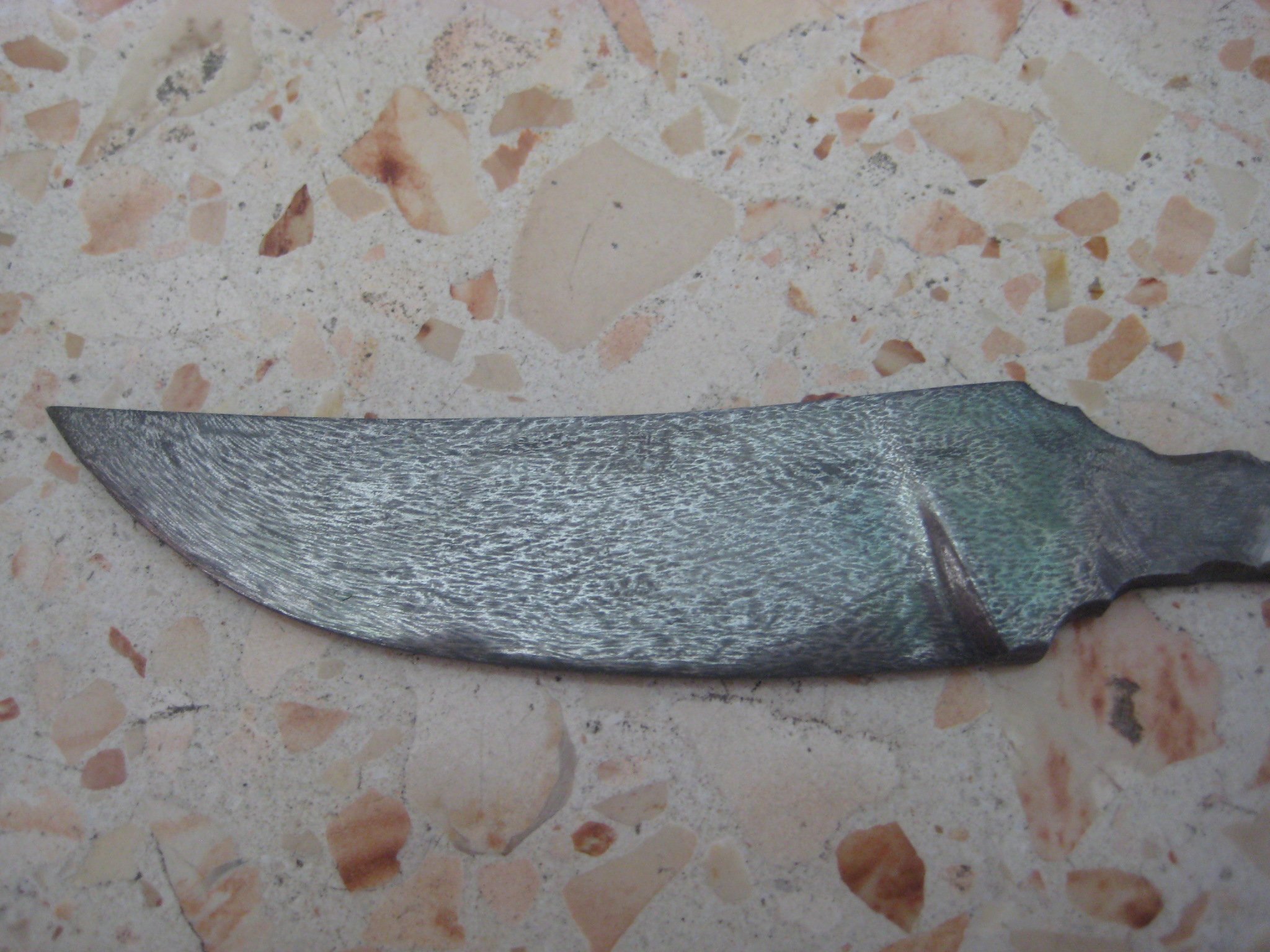

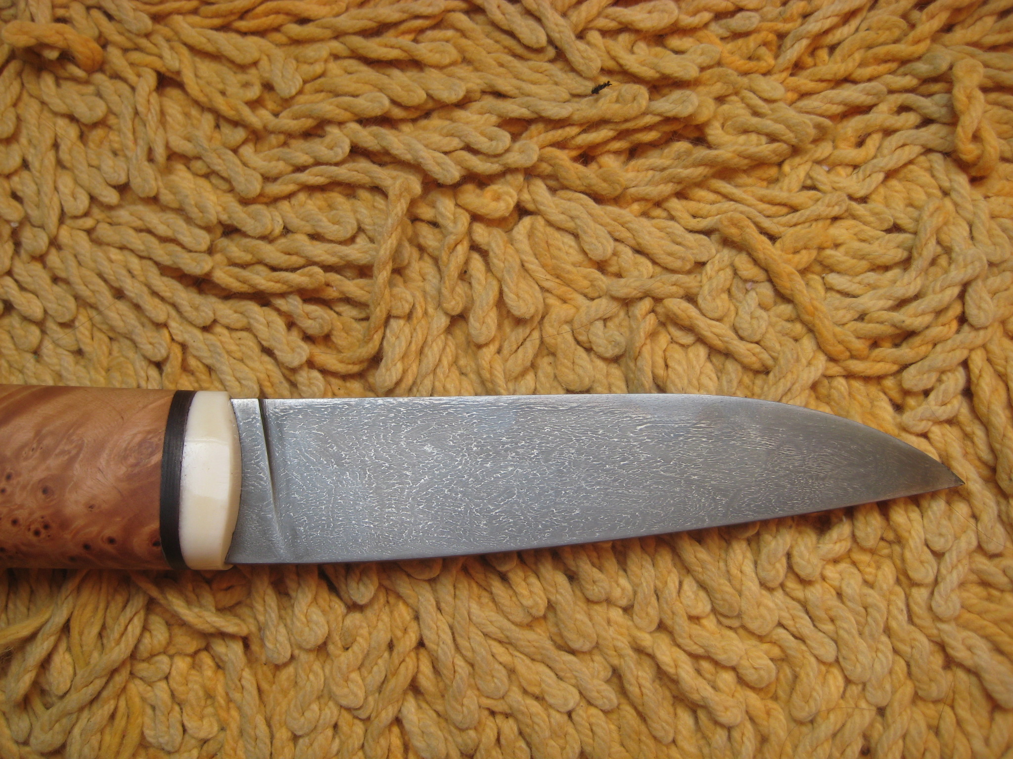

Сообщение witos34 » Пт ноя 25, 2011 9:12 pm
кстати вот еще два клинка доделал.один самовар.шихта как обычно электроды.5шариков с подшипника 8мм диаметром.графит.
второй дамаск мой пробный.пакет-напильник.ст4340.третья мы называем СТ52 (маде ин Украна) .1960слоев может чуть больше.внутри пружина.жду ваших коментов.
witos34
Сообщения: 65
Сообщение ЛБА » Сб ноя 26, 2011 8:03 am
Во...графит. :) И кстати, по подшипникам. По опыту, своему и чужому, их добавление производит в металле удивительные изменения -как бы не скакала баба - задом или передом, а дело идет своим чередом. Т.е. узор наследственно унылый. Что-то с ним, с подшипником, не так.

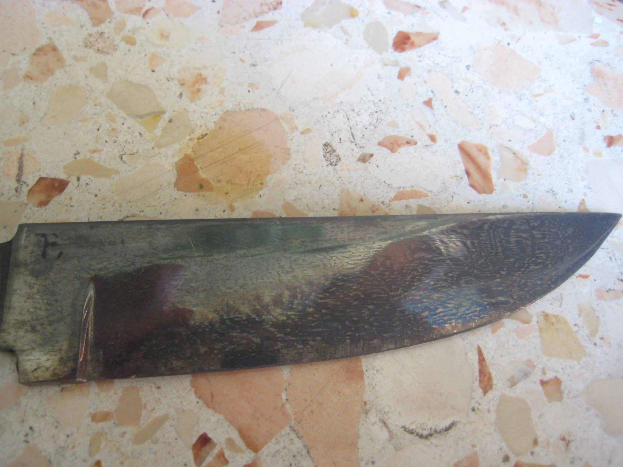

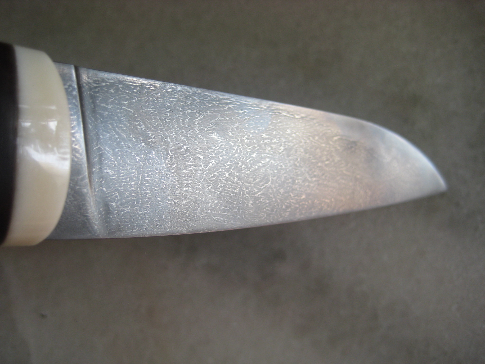

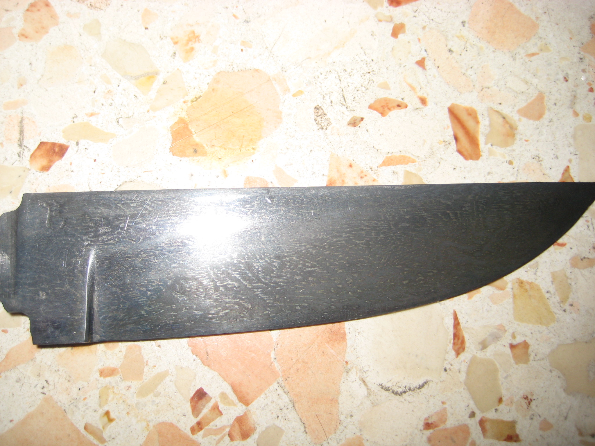

Сообщение witos34 » Сб ноя 26, 2011 1:18 pm
добрый день.на счет рисунка вы правы .я сам от него не в восторге .имея такой рисунок клинок на мой взгляд обладает наиболее высокими качествами .беря в учет твердость обработки .чистоту и длительность его звона.ударную вязкость о наковальню на рез еще не пробовал.
маленький вопросик к вам Леонид Борисович.может ли остывание металла без флюса повлиять на рисунок.
ниже ставлю фота более удачных плавок шихта та же.за ранние благодарен.
witos34
Сообщения: 65

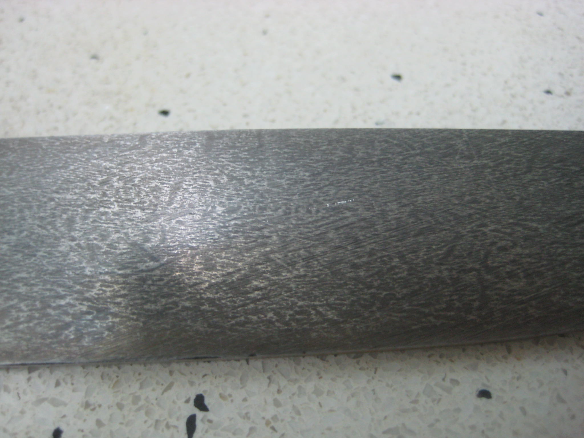

Сообщение ЛБА » Сб ноя 26, 2011 6:42 pm
Первый хорош, второй не хорош (на мой взгляд) совсем.
В том смысле, что сильно перетравлен. Что до обсуждаемого узора, то да, свойства имеют место быть, куется прилично, но все же не совсем то, чего хотелось бы. Опять же, на мой взгляд.

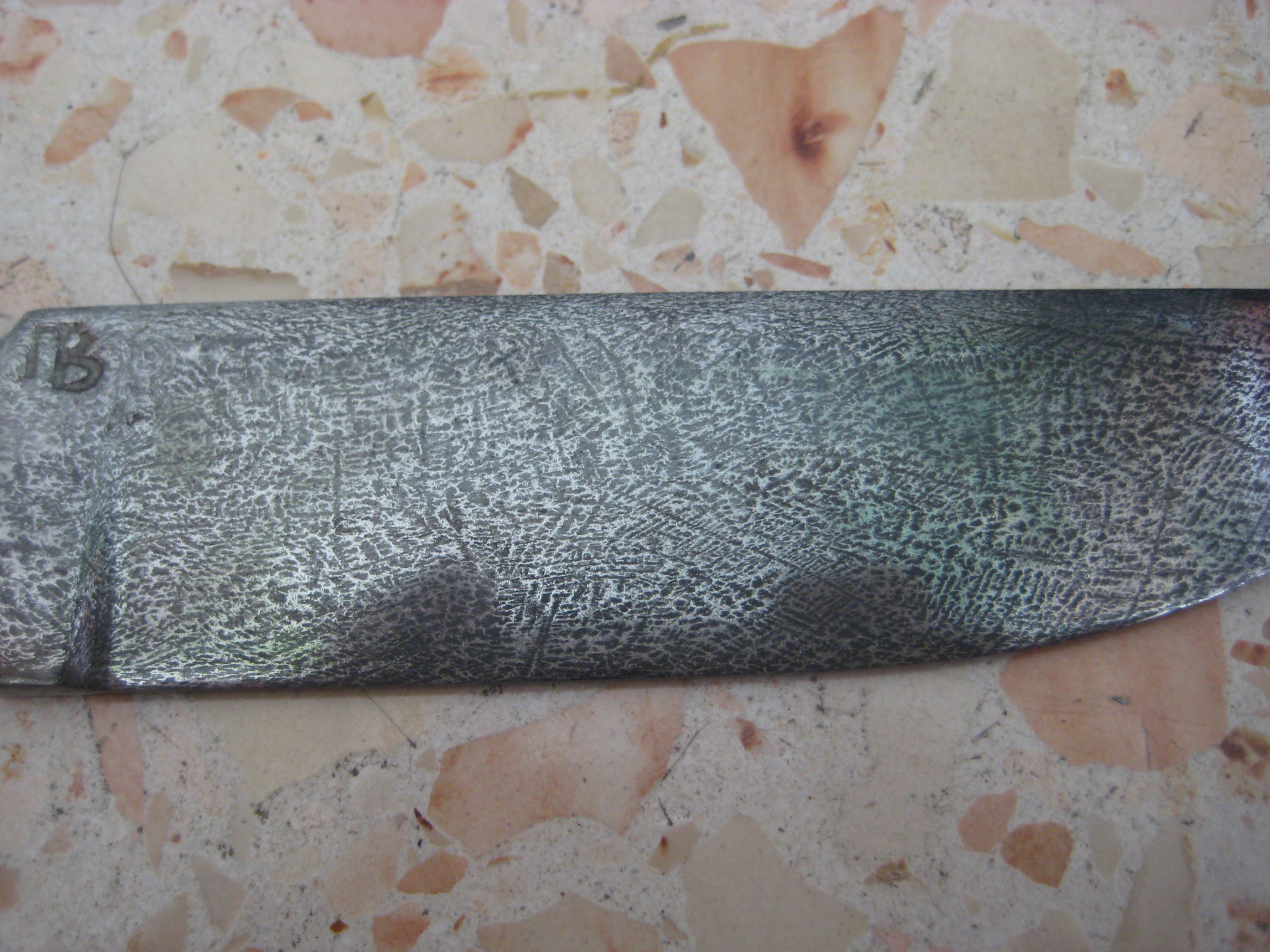

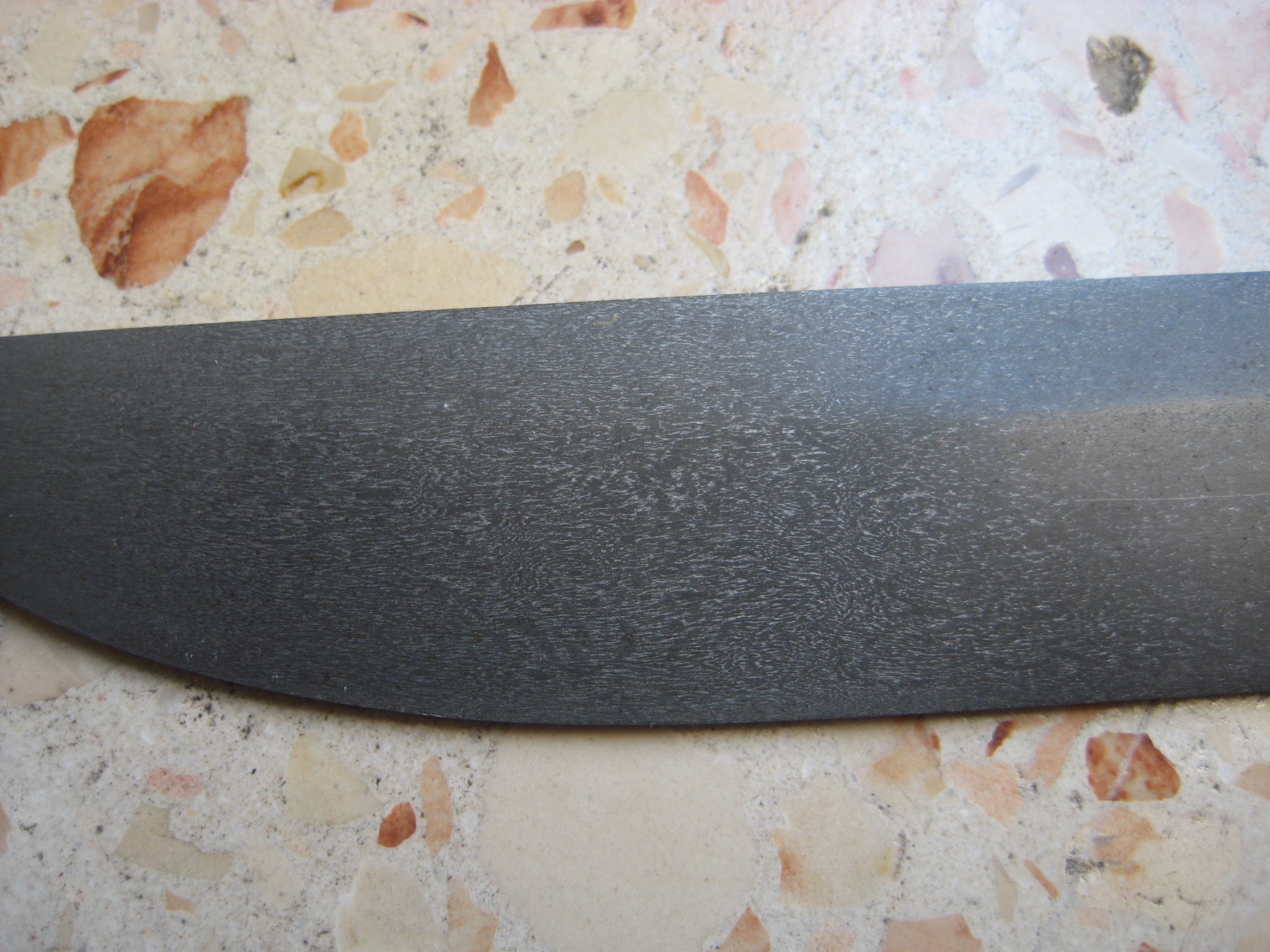

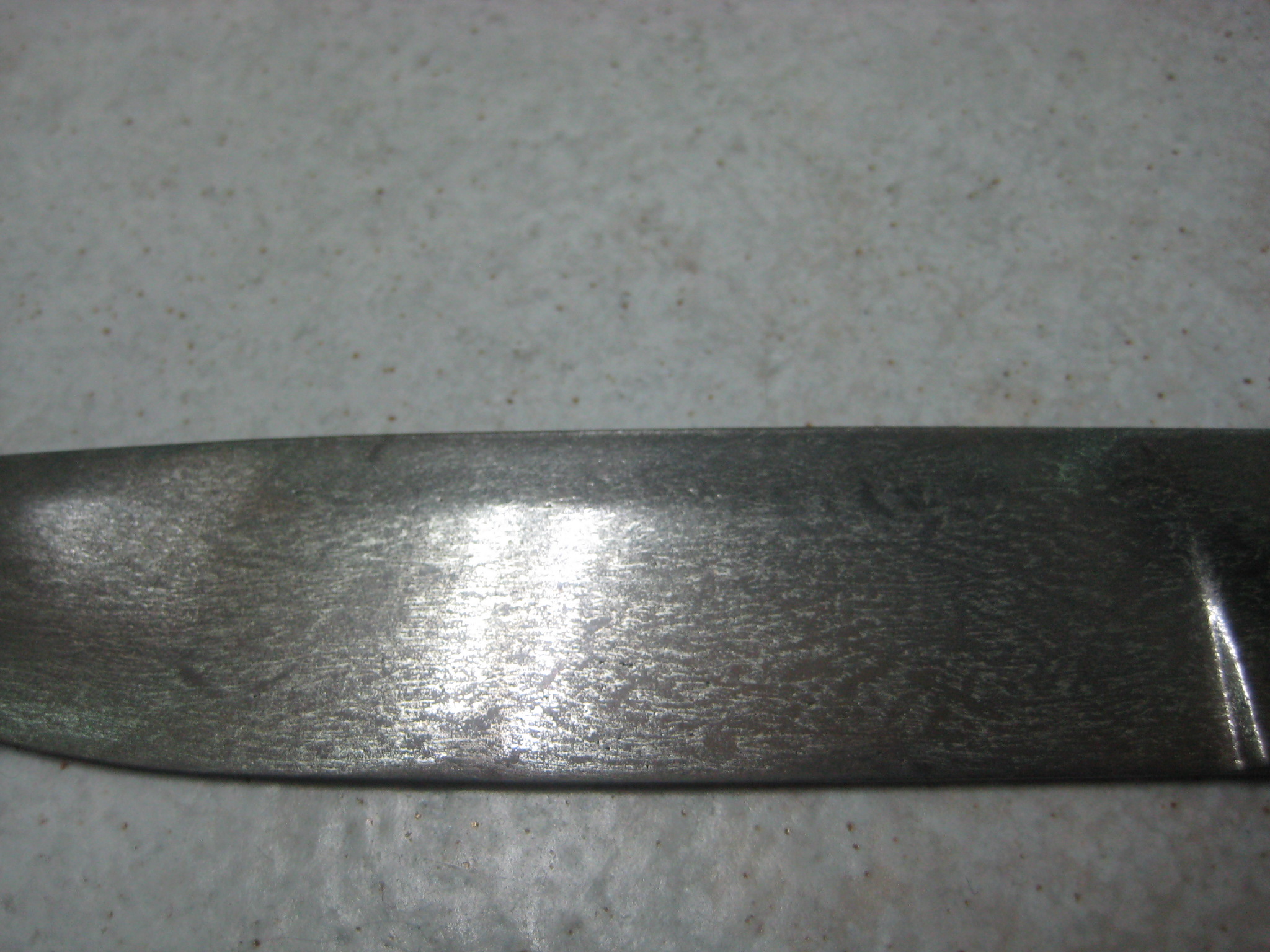

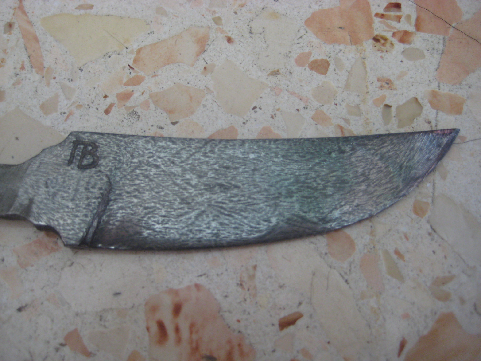

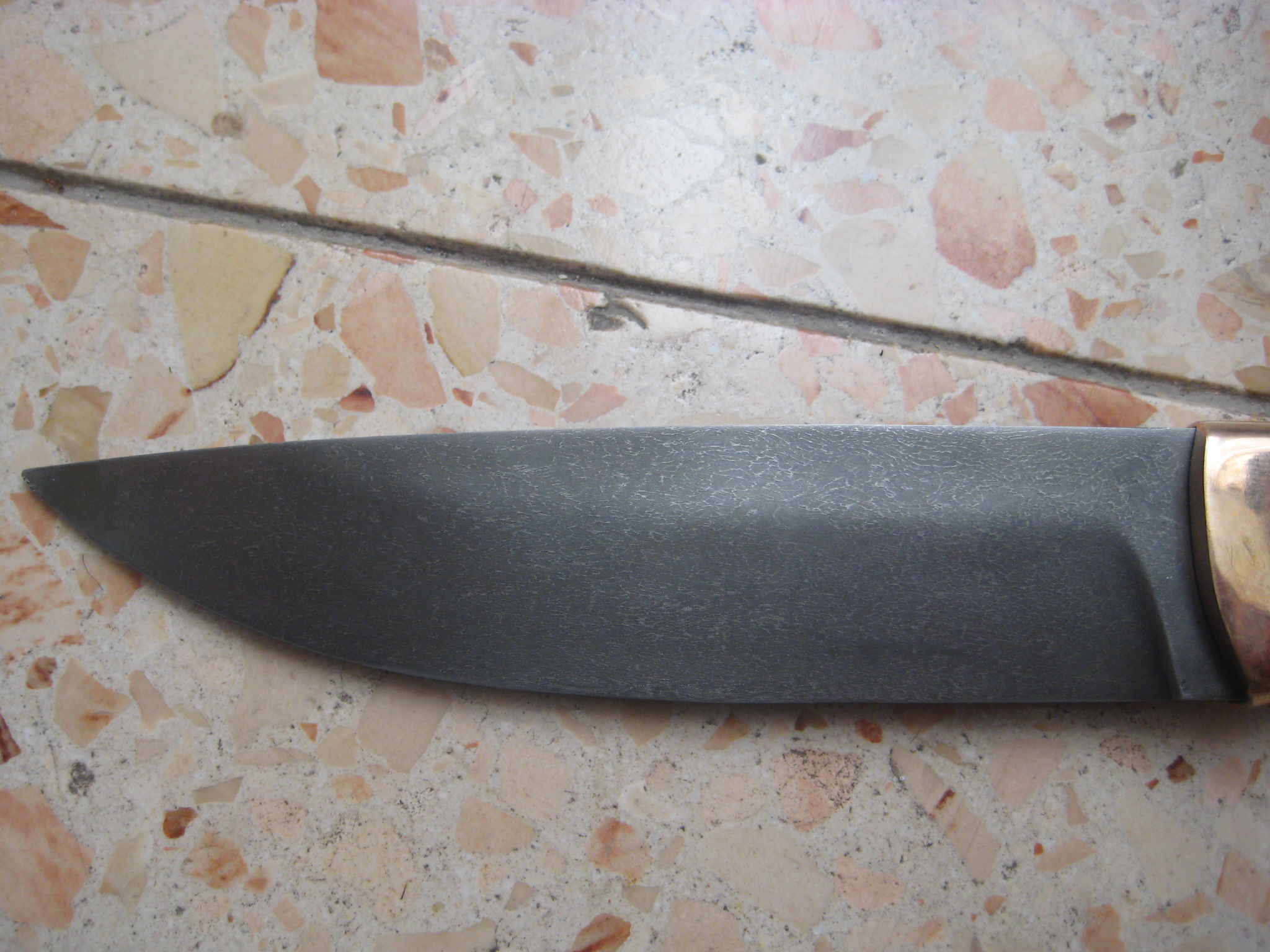

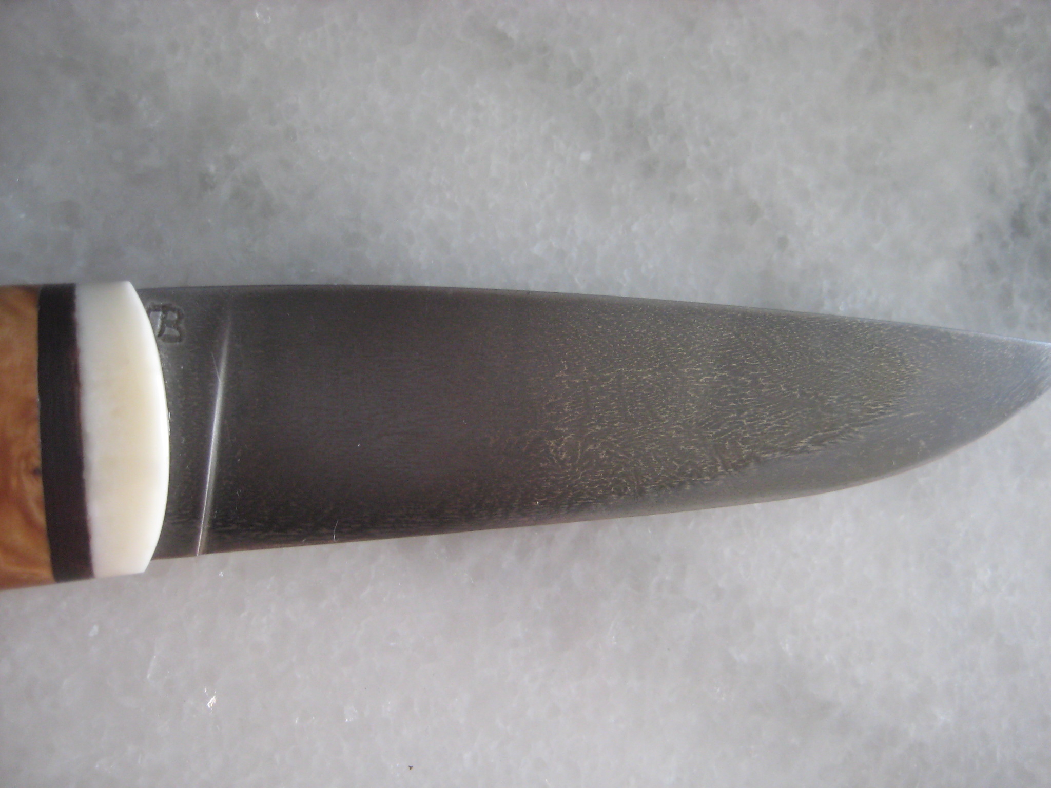

Сообщение witos34 » Сб дек 03, 2011 2:17 pm
вы были правы. что клинок перетравлен.пришлось перешлифовывать его заново.убрал где то 1.5мм от общей толщины.перетравливал его в лимонной кислоте за неимением больше ничего подходящего.пробовал травить в электролите.результат 0.вот что получилось .
и еще два клинка.интересно ваше мнение.также у меня есть к вам несколько вопросов .на пишите как вам будет удобно на них ответить.здесь на форуме или в личке.за ранние спасибо.
шихта-эектроды.графит.
шихта-50%подшипник.50%электроды.графит.
witos34
Сообщения: 65
Сообщение ЛБА » Сб дек 03, 2011 4:12 pm
Заметьте -вы сами спросили! :) Два нижних -сталь, просто сталь. Дендритный...красив, узор типа "слоновья кожа", но будет хрупкий в тонкой кромке, на мой взгляд надо интенсивнее ковать...плюс еще кое-что, с опытом. Перетравленный уже лучше, и надо непременно отметить, что травление булатов это особое искусство, некий талант плюс опыт. Я смолично выбросил немало клинков и бывал изрядно удивлен, когда мне показывали роскошные узоры с улыбкой -Ваш, Леонид Борисович!

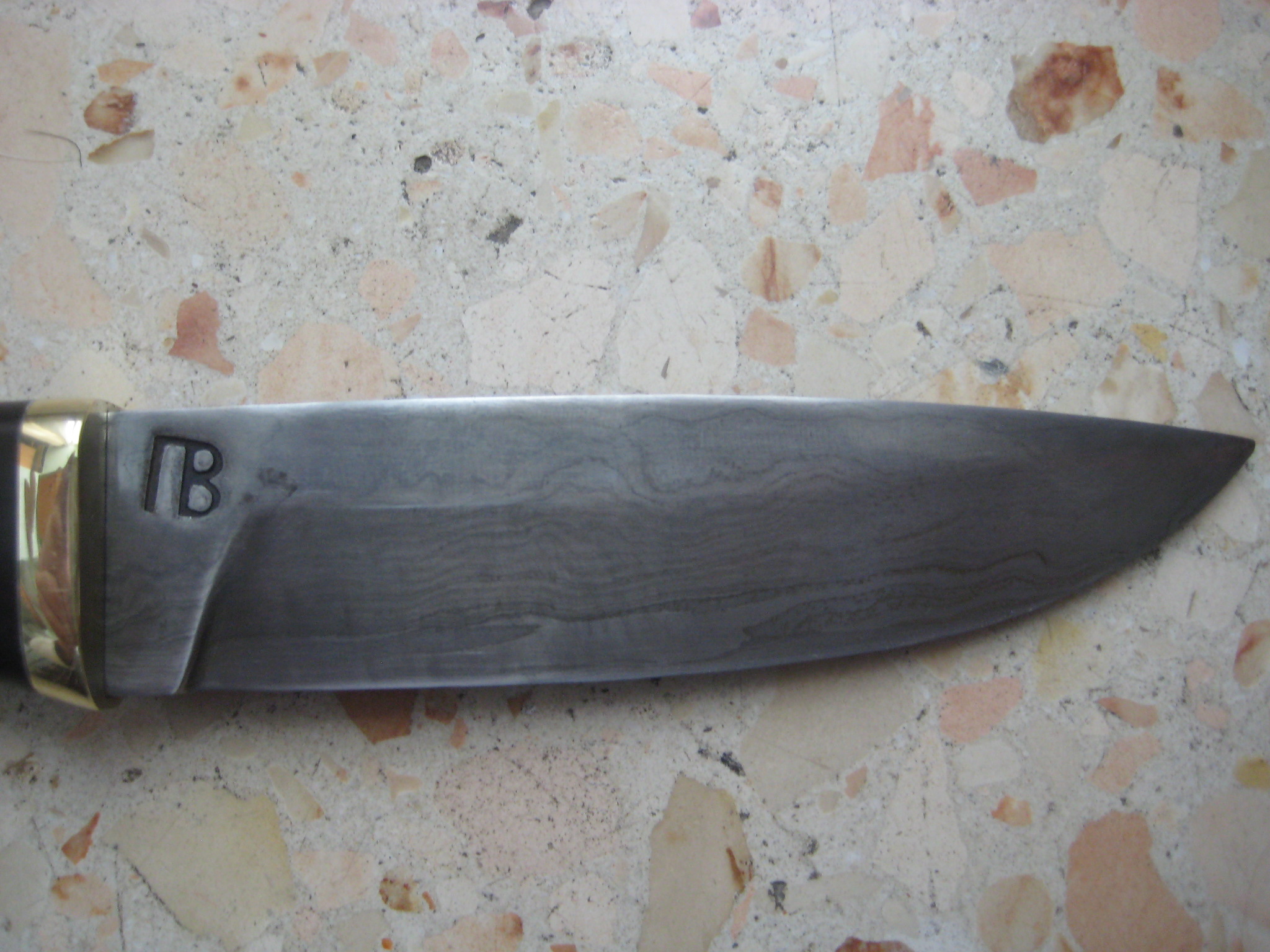

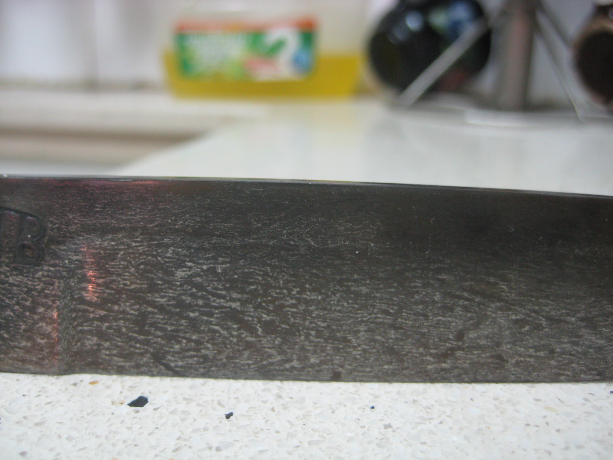

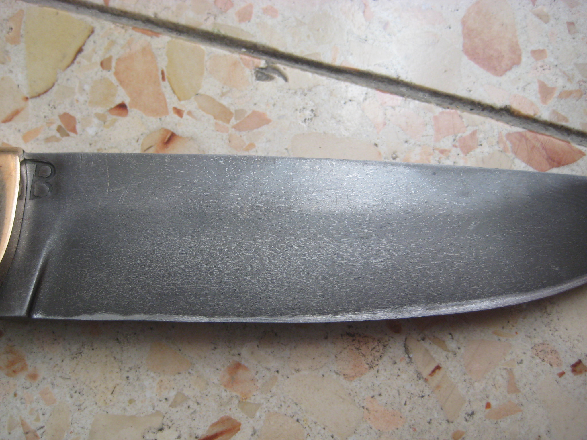

Сообщение witos34 » Сб дек 10, 2011 11:43 pm
добрый вечер.на конец то добрался до компа.вот маленький отчет о прошедшей недели.парочка.сделаны из второй половины (слоновья кожа)
и опыт сын ошибок труден....
первый.
он же
второй
