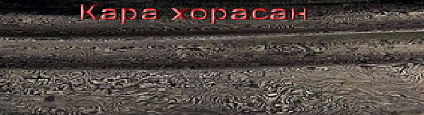

Мы привыкли уже к классификации дамасков - " крученный" ,"мозаичный " , "романтический "(Пьер Реверди ) и их рисункам -" взрывной" ,"птичий" , "дождевые капли " ит.д.
А вот литые булаты распростронены гораздо меньше .Наши мастера только в начале пути , правда есть коллекционеры , собирающие и исторический WOOTZ и современные булаты .Думаю небезинтересной будет подборка фотографий , найденная мной на Ганзе .Статья с этими фотографиями должна выйти во втором альманахе оружейного музея в Запорожье . Постараюсь его достать .

Сожалею о плохом качестве , лучше я дам ссылку .
http://talks.guns.ru/forummessage/79/706464.html

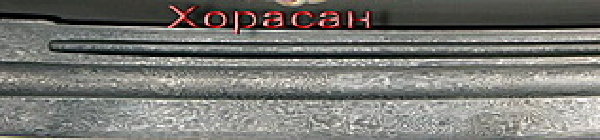

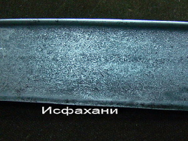

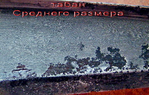

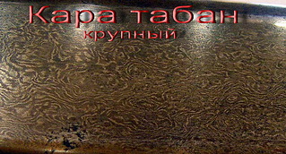

" Богатство" булатного рисунка определяеся по трем факторам :
1 .Контрастности
2.Форме и величине " завитков "
3.Отливу
Конрастность отражает такую важную физическую особенность булата , как чистота входящих компонентов .Чем чистота выше , тем сильнее контрастнось и булат богаче . Булаты высшего ряда , у которых почти черный фон удостоились приставки "кара"( черный ).
Названий рисунков булатов очень много , т.к. зачастую названия давались по имени места , где из производили .
Весьма условно можно поделить их на три группы :

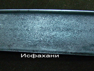

- кристаллический булат , он же "соль с перцем " , он же " исфахани".Производился исключительно в Индии , имеет самый мелкий , но контрасный рисунок и ценится выше всех.

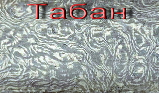

-большая группа " хорасанов " , у которых рисунок крупнее , что позволяет видеть характерные завитки .У подвида " табан" рисунок еще крупнее .

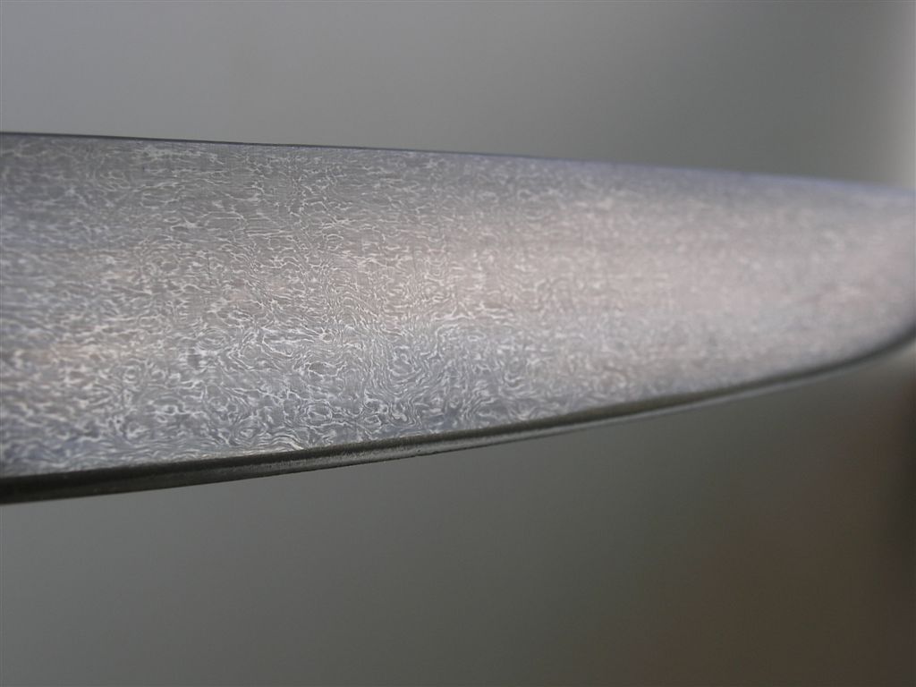

-самый " дешевый" булат "шам" с прямыми или чуть волнистыми линиями вдоль клинка .Слово " дешевый" относится к рисунку , а не к его механическим свойствам . Шам получается в результате "избыточной" ковки , когда дендриты разбивают и вытягивают при придании формы клинку .Зачастую на клинках из хорасана вдоль спусков и острия можно видеть рисунок шам .

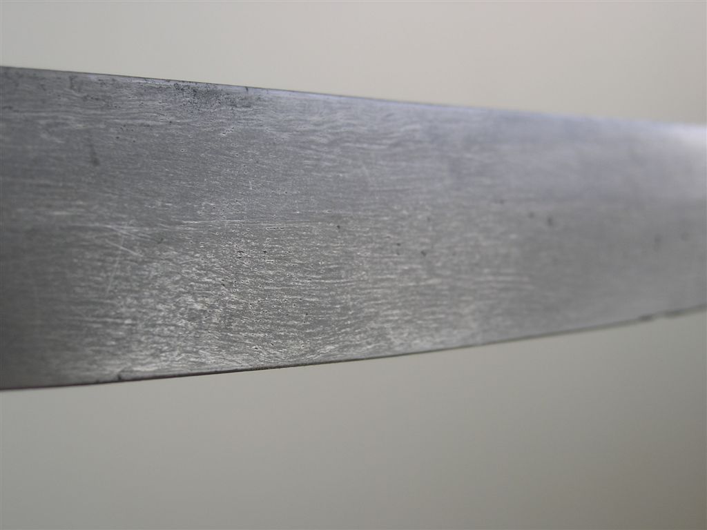

Мой османский клинок - типичный шам , что неудивительно , так как он сделан из конечного обломка сабли , подверженного наибольшей проковке .
Сообщение Рядовой » Вс окт 31, 2010 8:49 am
А вот булат Кирпичева можно отнести к хорасанам .
