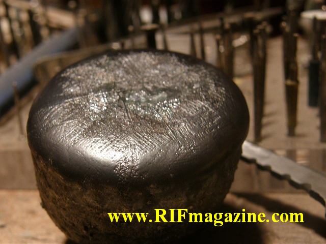

- К булату? Ну, булат вообще у меня в голове с детства засел. Ты сказки в детстве читал? Какой-нибудь былинный богатырь мечом булатным всех побеждал, да ещё меч тот то камень мог разрубить, то доспехи, то ещё чего-нибудь. Волшебный металл, булат, дамаск… Вот оттуда всё и началось. Чуть не сутками сидел в интернете, выискивая информацию о способах плавки и ковки булатной стали. Первая же статья, что мне попалась на глаза, была статьёй Павла Аносова, основоположника российского булата. Начитавшись информации, стал собирать свою первую печь для плавки. Было немного тяжело, конечно. Когда толком язык не знаешь, как можно объяснить человеку, что тебе нужно… Сам посуди: когда говоришь, что тебе нужен материал, который выдерживал бы температуру около тысячи трехсот градусов или около этого – люди в ступор впадали, мол, где ж такие температуры-то есть и для чего они?!
- Когда ты собрал первую печь, чтобы сделать плавку?

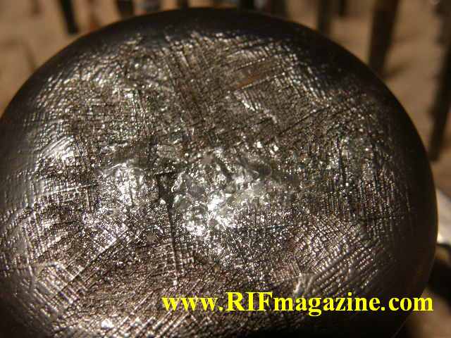

- Это когда уже сменил профессию таксиста вновь на профессию сварщика. Обнаружил как-то заброшенную пекарню, где стояла печь из огнеупорного кирпича. Которую я в течение четырех месяцев по кирпичику разбирал и возил домой. А что еще было делать, если никто ничем не мог помочь по этой теме. Собрал печь, а варить-то в чём металл? Помыкался по магазинам да купил тигельный огнеупорный стакан, который  в ювелирном производстве используют. Засыпал в него всё как было написано, поколдовал немного, поставил в печь, засунул газовый резак и давай нагревать… Часа через полтора смотрю – из печки искры посыпались. Удивился сначала, думаю, что ещё за фейерверки такие?  Затушил огонь, дал печке остыть немного, заглянул туда… и не обнаружил ни плавки, ни стакана. Всё сгорело напрочь. И опять у меня всё производство встало на полгода, пока я разузнавал, чем можно заменить дорогие тигельные стаканы. Пока в одном ювелирном магазине не раздобыл под заказ шамотную глину. Из которой собрал свой первый тигель, как положено, согласуясь с инструкциями из интернета.  Первые пару стаканов тоже расплавил, пришлось дополнительно изучать подачу температуры. Так и началось…
- А когда получилась первая удачная плавка?
-  Ну… С первого удачного слитка пришлось половину обрезать, ту часть, что плохо сварилась. Из того, что осталось – отковал клинок небольшой. А ты, кстати, даже держал в руках нож из этого слитка. На зимних израильских тестах, когда я предоставил нож – он был выкован из первого удачного слитка. Потом продолжил делать плавки, раз за разом исправляя ошибки предыдущих моментов. Можно было бы спросить совета у кого-нибудь опытного, конечно. Да времени теперь не хватает, чтобы засиживаться в интернете. Так, захаживаю на один известный российский сайт, где делятся опытом кузнецы, там вычитываю информацию, думаю, экспериментирую дальше. Да на сайты, связанные с булатной сталью – там бываю иногда.

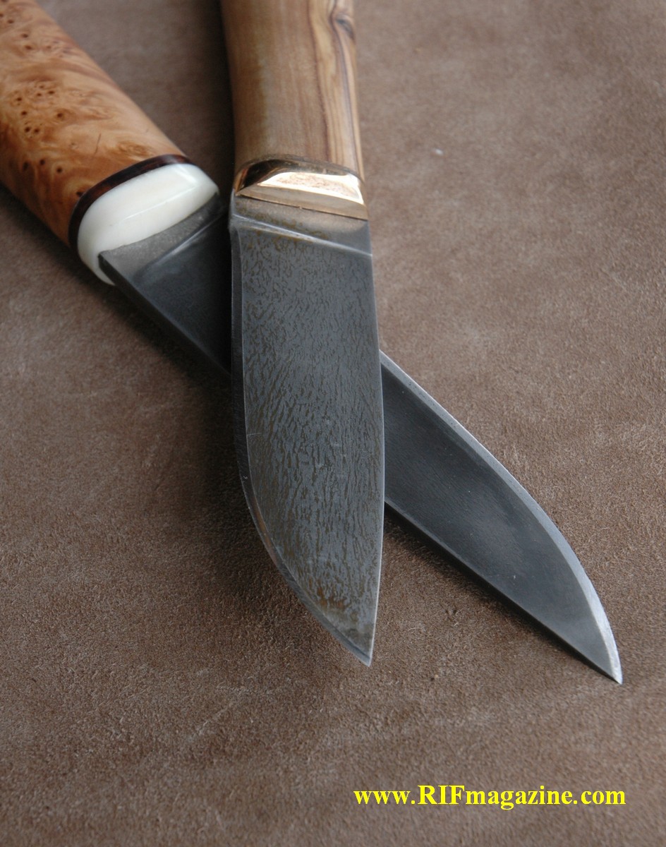

- Никогда себя не оценивал по каким-либо критериям «низший уровень-высший уровень». Мне просто нравится это. Я же фактически перестал из других металлов ножи ковать, только из своего булата и делаю, в основном. Бывает, иногда дамаск кую, правда, не могу сам оценить, хорошо ли, плохо ли выходит он у меня. Кую из других сталей лишь тогда, когда кто-нибудь попросит отковать клинок, почему бы и нет. Для опыта и для разминки всё подойдёт. Продажей занимаюсь исключительно лишь для того, чтобы было на что купить материал для будущих плавок, меньше ущерба для семейного бюджета (улыбается).
- Возвращаясь назад, как ты думаешь, ты приблизился к тем волшебным свойствам булата, о которых с детства мечтал?
- Процентов на двадцать пять, если говорить цифрами. А волшебные свойства… Знаешь, я давно уже стал прагматиком. Хорошие режущие свойства – это, всё же, грамотная работа над металлом и клинком. Опять же, смотря для чего создается тот или иной нож, собираешься ты им резать продукты или рельсы. Для рельс можно взять ножовку по металлу, перерубить стальной прут можно зубилом, а нож должен резать, то есть - делать работу, для которой он предназначен. Даже мало-мальски опытный охотник с собой всегда берёт нож и топор. Грамотно сделанный клинок будет служить по своему назначению очень долго. Я делаю булатные ножи для того, чтобы они чаще на кухне служили, ну, по мелочам бытовым, а не для того, чтобы ими танки ковыряли. К сожалению, до сих пор ещё очень многие верят в какие-то супер-фантастические свойства если не дамаска, то булата точно. И поэтому пытаются перерубить толстый гвоздь, а потом удивляются сколам на режущей кромке. Кстати, перед тем, как отдать заказчику нож, я всё же немного клинок тестирую, на пеньковой верёвке, на деревянных брусках. Это, скорее, чисто техническая проверка режущих свойств и на то, что при первом же резе не будет сколов.
