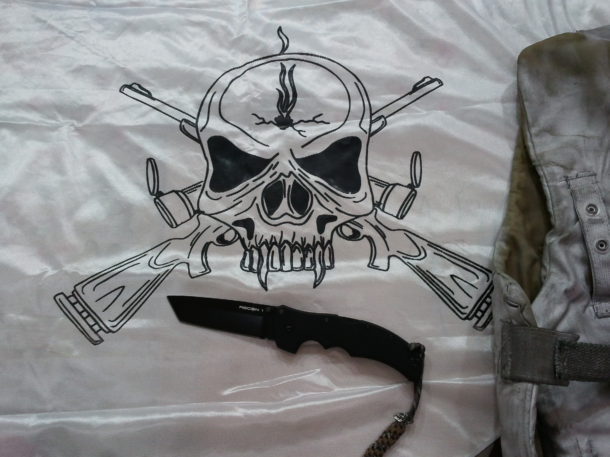

Так вот посмотрев где то пол года назад ролик колд стила о рекон 1 второго поколения, честно сказать, первое мне не понравилось и насмотревшись всех их тестов МНЕ ЕГО ЗАХОТЕЛОСЬ и нетолько в колекцию , которя восновном сейчас перерастает в тактическую и сирвайвил , просто он мне как то понравился спервого взгляда ,да и тесты их меня скажу вам серьезно впечатлили (позже я конечно разочеровался но об этом потом). И вот я начал поиск в модели с клинком танто без серейтера по приемлемой цене и через товарища в штатах. Нашел 3 месяца назад и купил.Пришел он буквально за неделю, когда я его открыл первое что бросилось в глаза это его покрытие ТИФЛОНОВОЕ,как на дешовой сковородке. :D
вот и наш обсуждаемый пациэнт

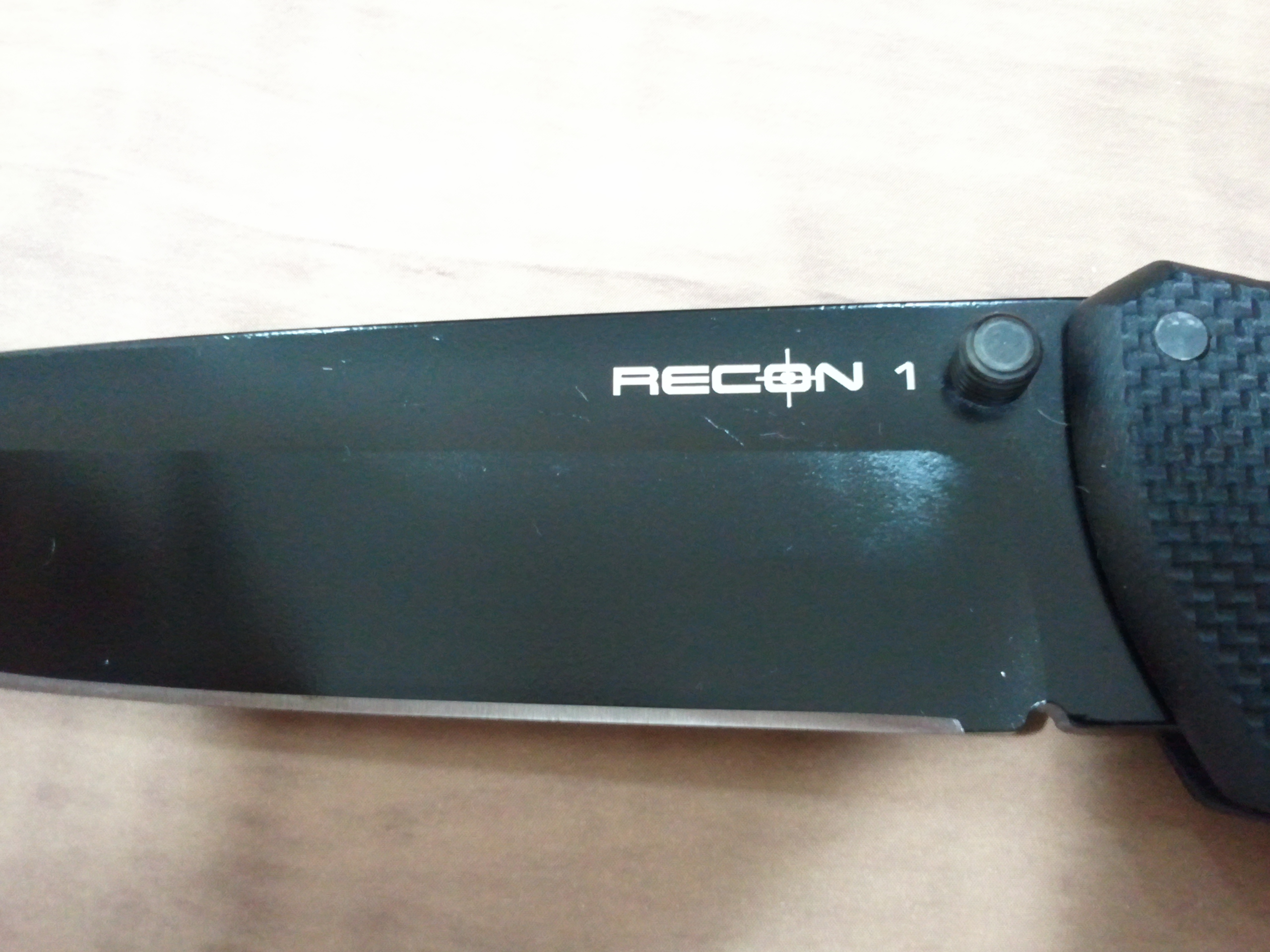

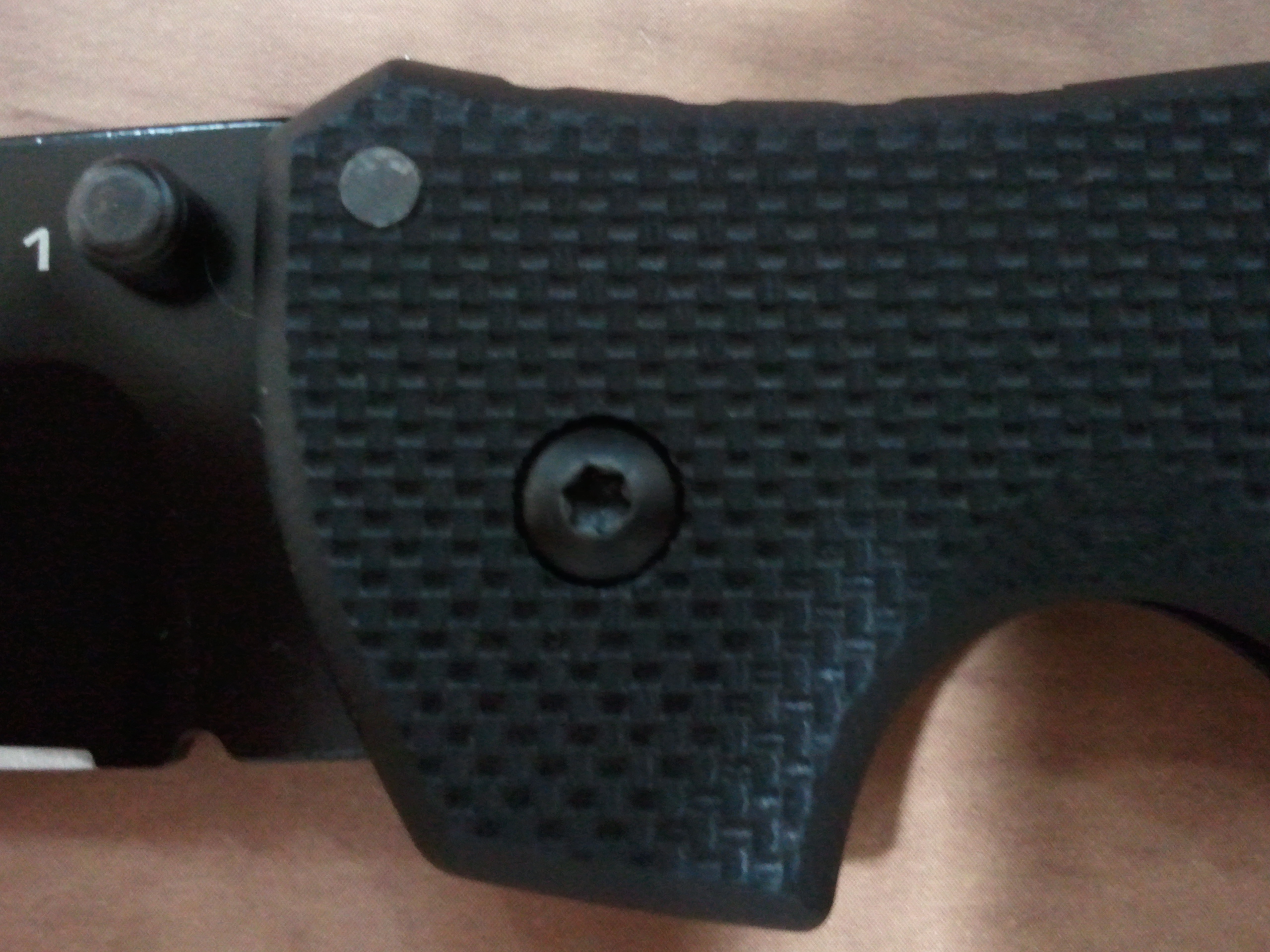

Сообщение Witcher » Пн ноя 21, 2011 7:26 pm

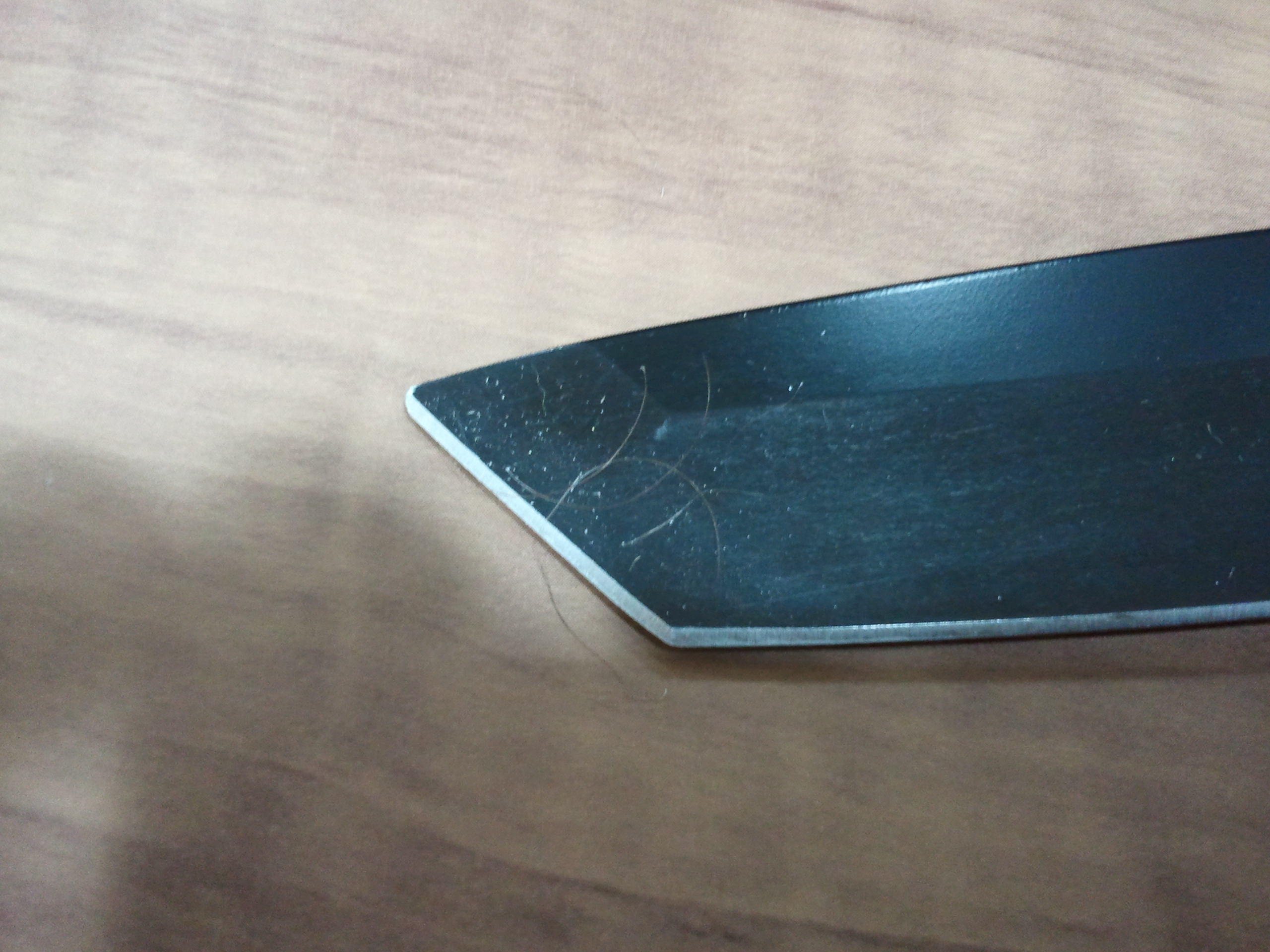

открыть его одним палцем легко неполучилось ну например как первую крысу ну вы наверно меня поняли потом я его конечно подрегулировал но тогда начал расшатоватся центральный винт при работе и пришлось все время его подтягивать пришлось затянуть потуже и от выкидывания отказатся мне этого хватает:) :P в моем edc kershaw scamp ok не буду уходить от темы унего тоже есть свои мииинусы. так вот вернемся к покрытию когда я его открыл я увидел что внутри оно уже слазит и так как почитал на многих американских сайтах слазит неподетски ваше многие сразу снимают . да получи я его как тактик как военный на службе или купи его для етих целей я бы хотел чтоб он меня неподвел это всетаки антибликовое покрытие и нетолько антикорозийное к примеру в ихнем GI Tanto из 1055 стали покрытие ваще улетное неровня этому тефлону фуфлону
1 место что я увидел

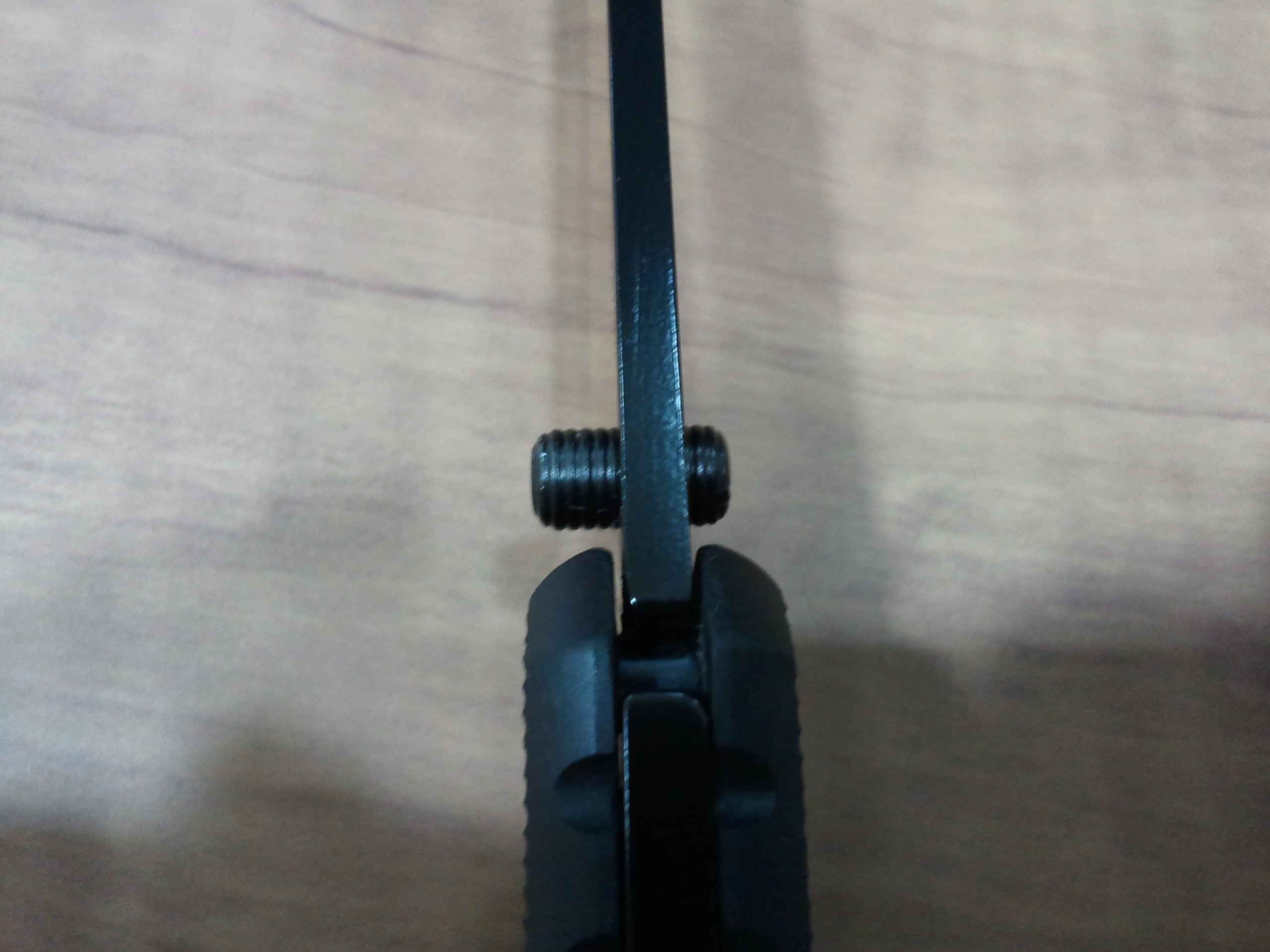

Сообщение Witcher » Пн ноя 21, 2011 7:30 pm
как вы можете обратить внимания есть уних еще одна недаработка
заточку можно было еще продолжить хотябы на4мм

Сообщение Witcher » Пн ноя 21, 2011 7:42 pm
ручка зделана ОЧЕНЬ УДОБНО вруке сидит как литой это +
НЕ ВЫСКАЛЬЗНЕТ это +
ЗАМОК закрыт очень жестко я его на работе зажал в прорезиненые тески и встал на него я вешу 93 кг он меня спокойно выдержал+
ОСТРЫЙ как бритва с каробки даже бреет после всякого там насилия над ним+
шпенек не очень удобен для открытие

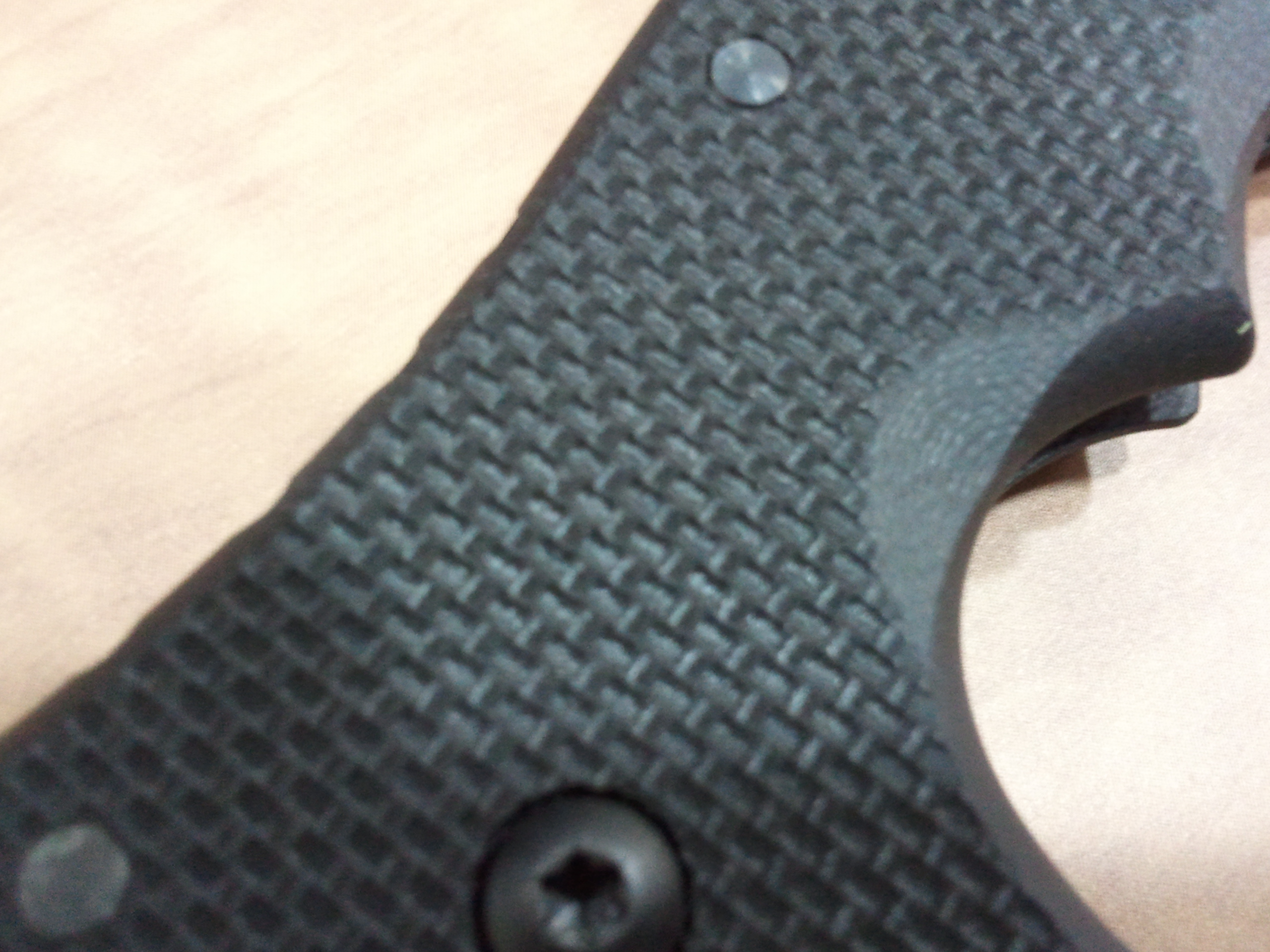

Сообщение Witcher » Пн ноя 21, 2011 7:51 pm

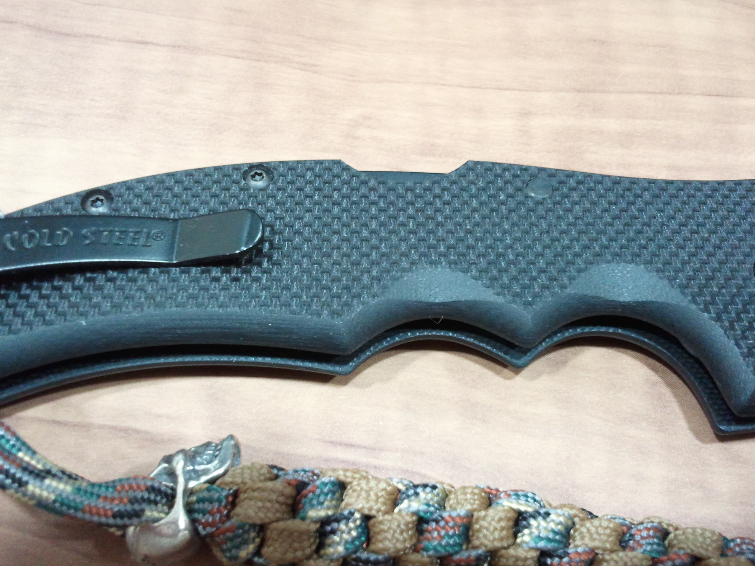

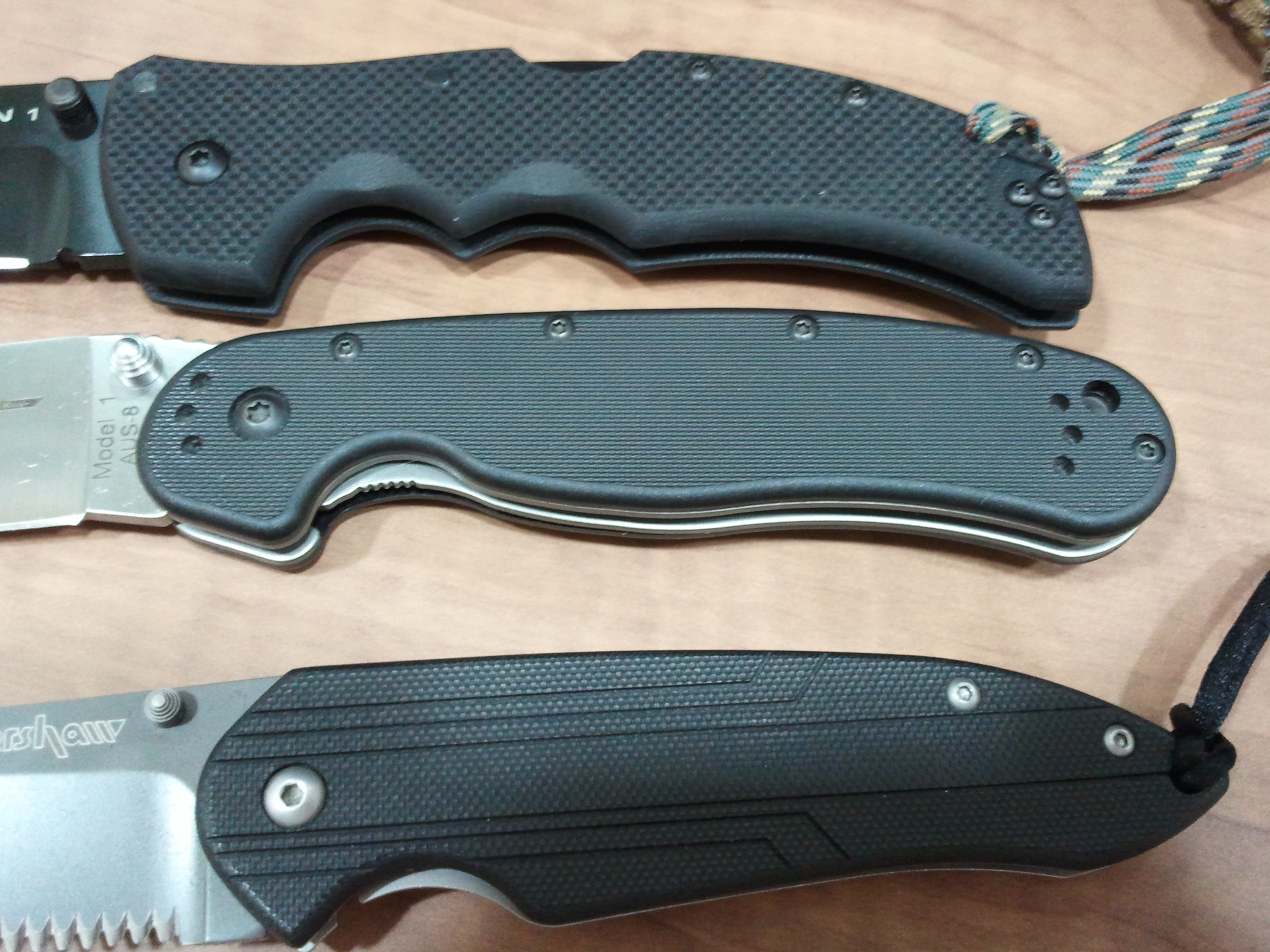

G-10 конечно на ручке я вам скажу ЭТО ПРОСТО НАЖДАК какойто если носишь в кармане или разгруске с темляком ладно полбеды но если на кармане скажи досвиданья штанам карман порвут и смело сможешь примкнуть к хиппи так как на нем через пару дней появится бахрама :P
для сравнения

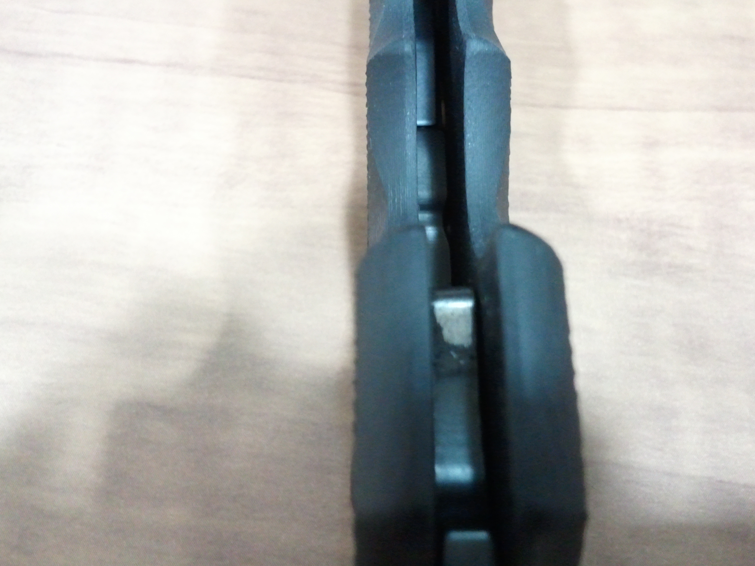

клипса очень тугая нужно отгибать както

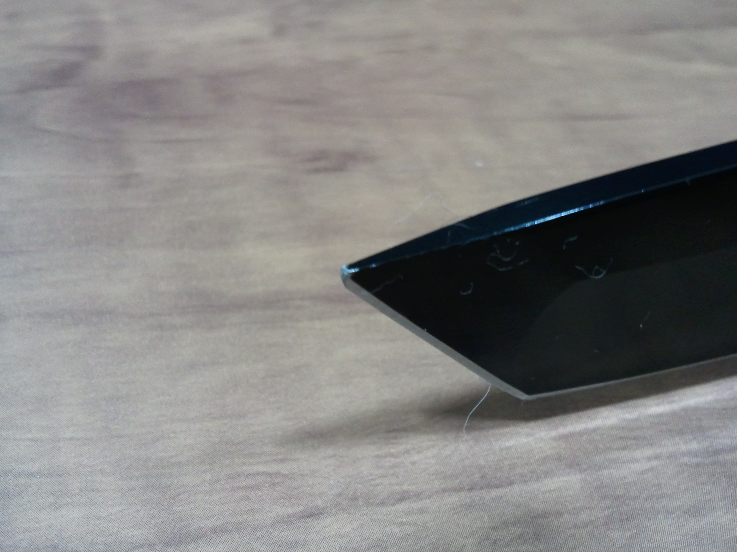

Сообщение Witcher » Пн ноя 21, 2011 8:10 pm

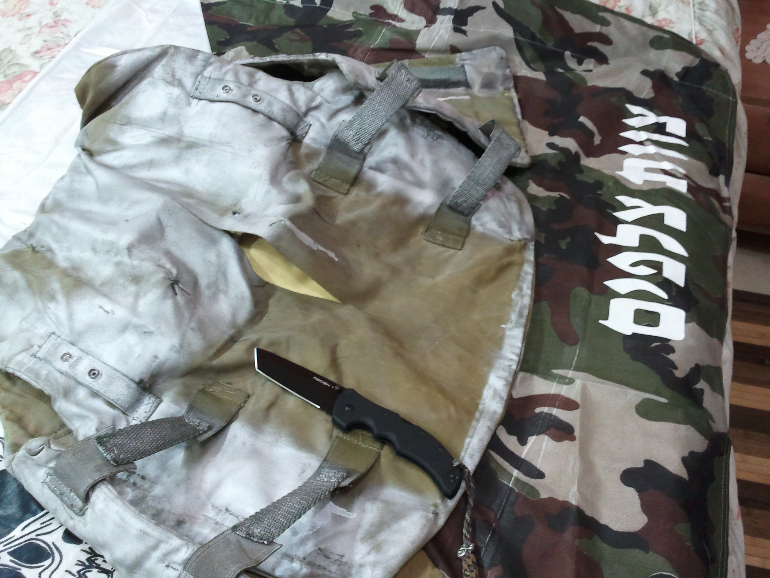

панасил я его месяц и решил проверить рекламу колд стила ну слишком уних все красочно там на этих роликах :shock: ( доверяй но проверяй :idea: )
помните уних там в ролике есть момент с бочкой они пробивают ее крышку и еще капот машыны ну ВОТ я решил пробить бочку на работе и попробывал :evil: по крышке как они и показали
там давольно внушительная вмятина осталась :!:
вот результат
нету больше у рекона 1 кончика(

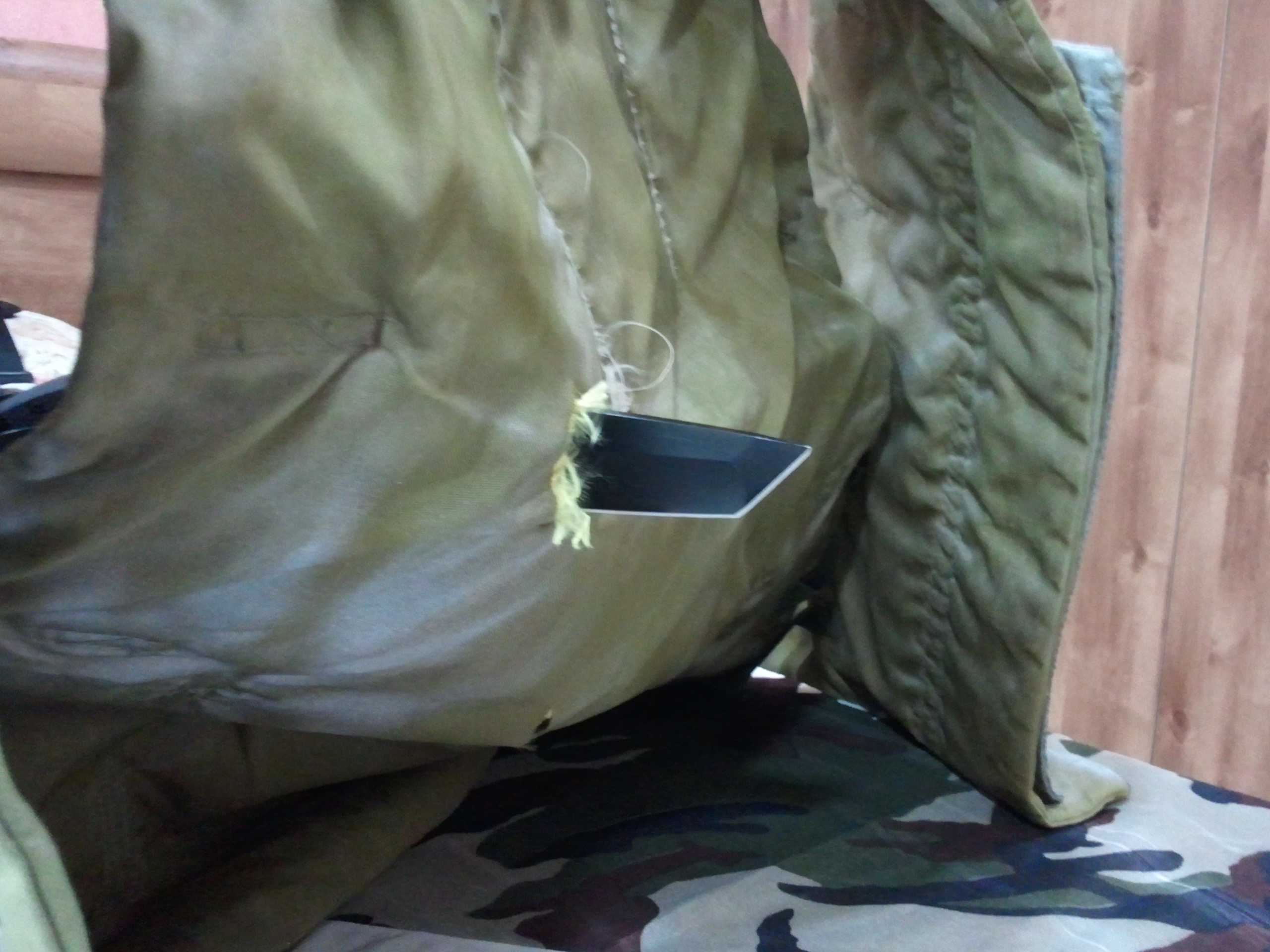

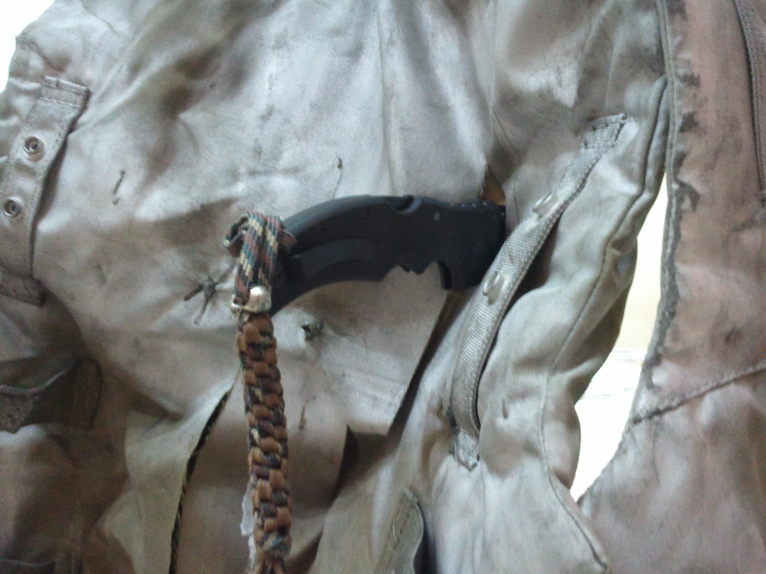

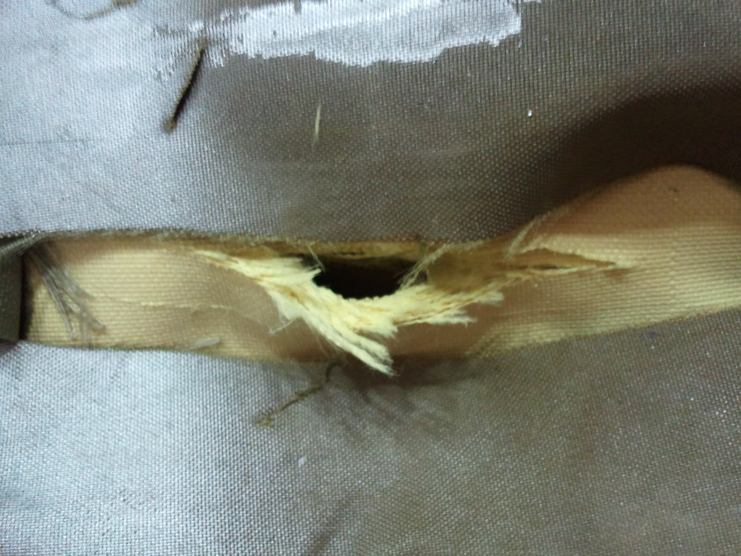

Сообщение Witcher » Пн ноя 21, 2011 8:29 pm
сейчас бедет интересней тонто выполнил свою работу режуший удар по старому бронику прошил его почти насквозь
“Always have a plan for any eventuality”
полоснул потом ударил
When the platoon sergeant yells “Follow me!” and you have to cross that last 10 meters into the enemy’s position, you want every advantage you can manage. A tactical knife is one of them. —Steven Dick
